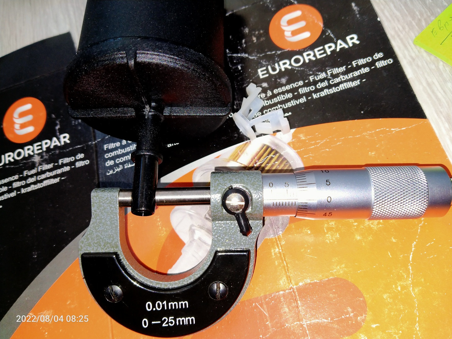

Распил топливного фильтра EUROREPAR E145086
Типоразмер MANN WK512
Цена 459 руб
Диаметр фильтра 55,5 мм
Высота 88 мм (корпус) и 160 мм со штуцерами
Вес 79 грамм, штуцеры имею диаметр 8,00 мм
Площадь фильтрации 1274 см2, толщина материала 0,30 мм
Вес материала 21 грамм, плотность 0,549 г/см3
Вот есть фильтра которые удивляют технологиями, исполнением и задумкой.
Вот этот EUROREPAR точно такой. Не как все ! Подозреваю что мекафильтр делает.
что тут инересного ?
— код и голограмма для проверки подлинности
— пластиковый корпус
— просто максимальное использование внутреннего пространства (и по длине катушки с бумагой и по диаметру)
— герметик отсутствует! вместо него сама бумага вплавлена в корпус! И сделано то все идеально — ни капель, ни пробелов!
— вес фильтровальной бумаги 21 грамм и площадь фильтрации 1274 см2 — да половина масляных фильтров такому позавидует.
Одна только придирка чисто из-за отсутствия информации. Толщина материала 0,30 мм
Я понимаю что толщина НЕ РАВНО тонкости фильтрации. Но исходим из наших гаражных знаний. Как то легче и спокойней верить что чем толще бумага тем лучше.
Для авто с распредвпрыском — это лучший фильтр на данный момент (по мере расширения списка распилов)
Для авто с прямым впрыском я ничего не могу сказать, если есть данные такие — напишите!
Но наверняка куча автомобилей ездит на всем подряд, не думаю что весь мир TSI прям на бумаге 0,55 мм только. Люди ставят все подряд и нет повального отказа топливной. Или я не прав ?
Общая оценка 5
Не буду ставить 5+, т.к. эта ниша у фильтра FILTRON PP905 с материалом толщиной 0,55 мм
Но данный фильтр можно смело ставить на 2-ое место (пока еще, вдруг дальше будет обнаружено что-то интересное)
Тут уже думается, а зачем ставить KOLBENSCHMIDT 50 013 643, BOSCH 0 450 905 316 (которые безусловно хорошие фильтра) и тем более bigfilter GB-320 если там практически такой же материал или хуже (как БИГ), но площадь фильтрации в 2-3 раза меньше.
