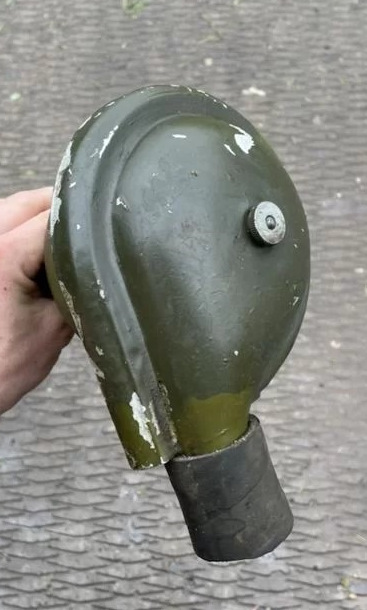

Мотор я купил в Тамбове за 5 тысяч "на запчасти" с бензонасосом, без стартера, магенто, карбюратора и воздушного фильтра.
Отдельно воздушный фильтр в комплекте с проставкой обошелся в 944 рубля с доставкой.
И когда уже купил карбюратор и стартер от "пускача" и всерьез стал думать как приладить их и бензонасос от классики, в Чите нашел объявление о продаже стартера а заодно предложили бензонасос и карбюратор, обошлось в 6 тысяч с доставкой.

В итоге через 8 дней после отправки (10 после перевода денег) я забрал коробку, в которой было почти всё что надо для счастья сборки мотора. Плоскость у бензонасоса ровная, качает.
Только у карбюратора мятая воздушная заслонка…
Диаметр патрубка 35-37мм (форма слишком неправильная)
"Под рукой" оказался только "угловой" патрубок 2109—1303093, внутренний диаметр 32 — вроде "натянулся", скорее всего "муфты" подойдут, правда у них внутренний диаметр 30

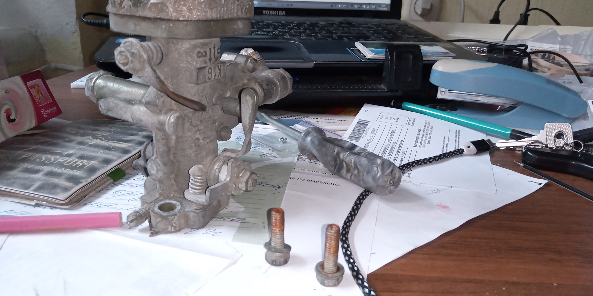

И стойкое ощущение, что у карбюратора "от пускача" резьба М6 в корпусе карбюратора.
и сборка в обратном порядке. Винты поменял, на фиксатор решил не сажать. Но есть особенность:
немного разные по высоте — тот, который короче, следует закручивать в глухое отверстие
