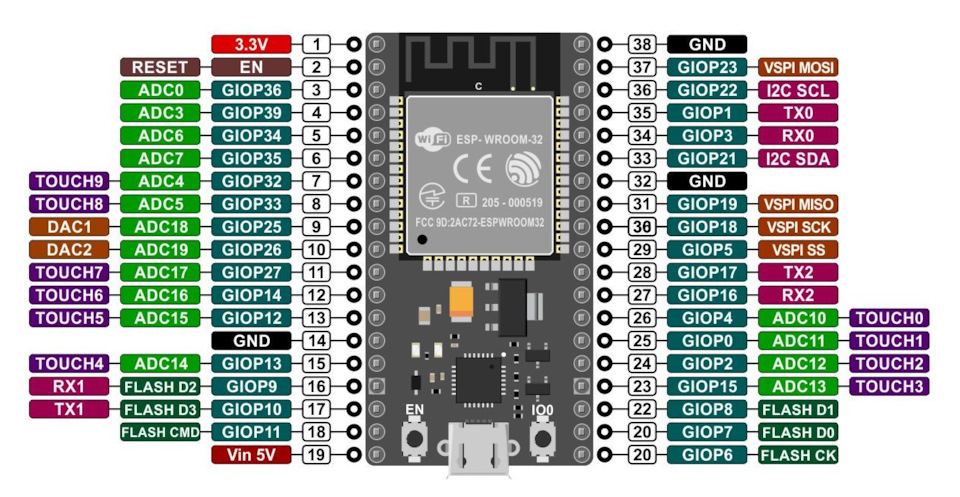

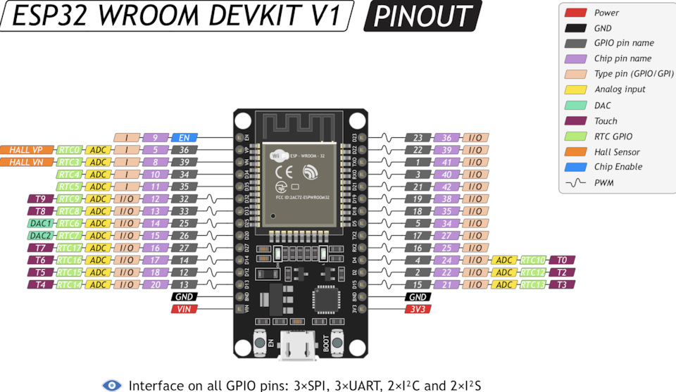

Есть несколько типов плат для разработчиков:
на основе модуля ESP32-WROOM-32 (30pin)
на основе модуля ESP32-WROOM-32 (38pin):

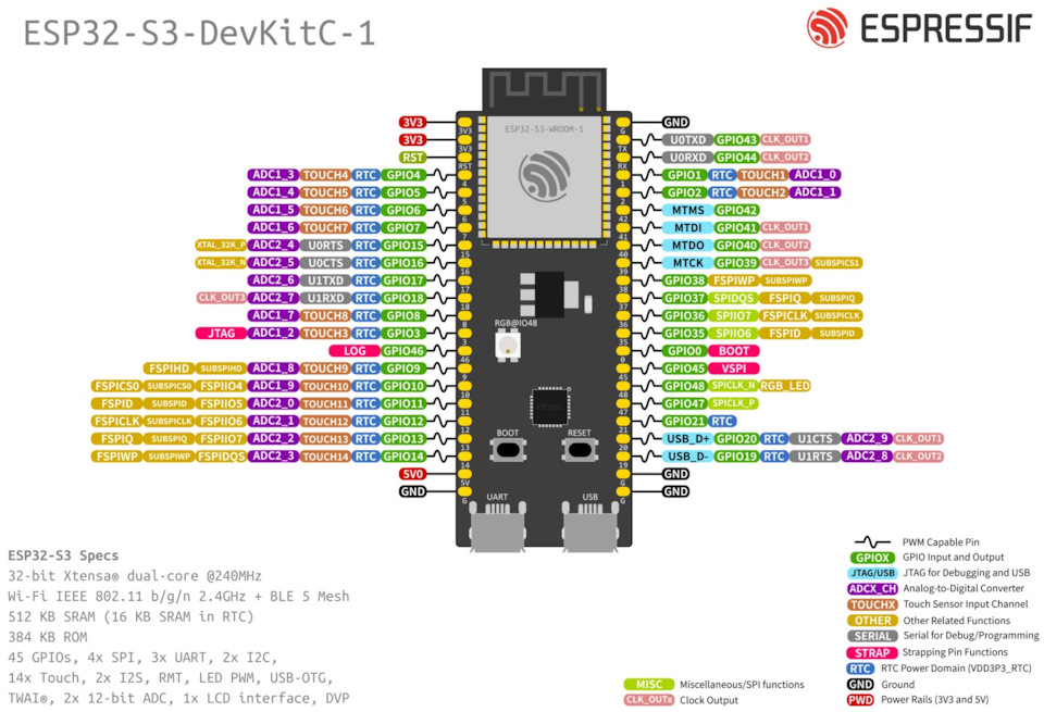

на основе модуля ESP32-S3 (44pin) с распаенными 36 GPIO
Исключаются 2 выхода для кодов М7-M8-M9 на которые можно завязать включение лазера/плазмы/сварки, исключаются 3 пина для управления шпинделем, по одному пину для концевика по каждой оси, минимум по 2 пина на каждый драйвер шагового двигателя по STEP/DIR (PUL/DIR).
Для 3-х осей (XYZ) это 2+3+3+(2*3)=14 пинов;
для 4-х (XYZA) 2+3+4+(2*4)=17 пинов;
для 5-ти осей (XYZAB) 2+3+5+(2*5) = 20 пинов;
для 6-ти осей (XYZABC) без M8 с одним пином на шпиндель 1+1+6+(2*6) = 20 пинов;
Поэтому возможностей микроконтроллеров ESP32 и ESP32-S3 должно хватать минимум для 5 осей.

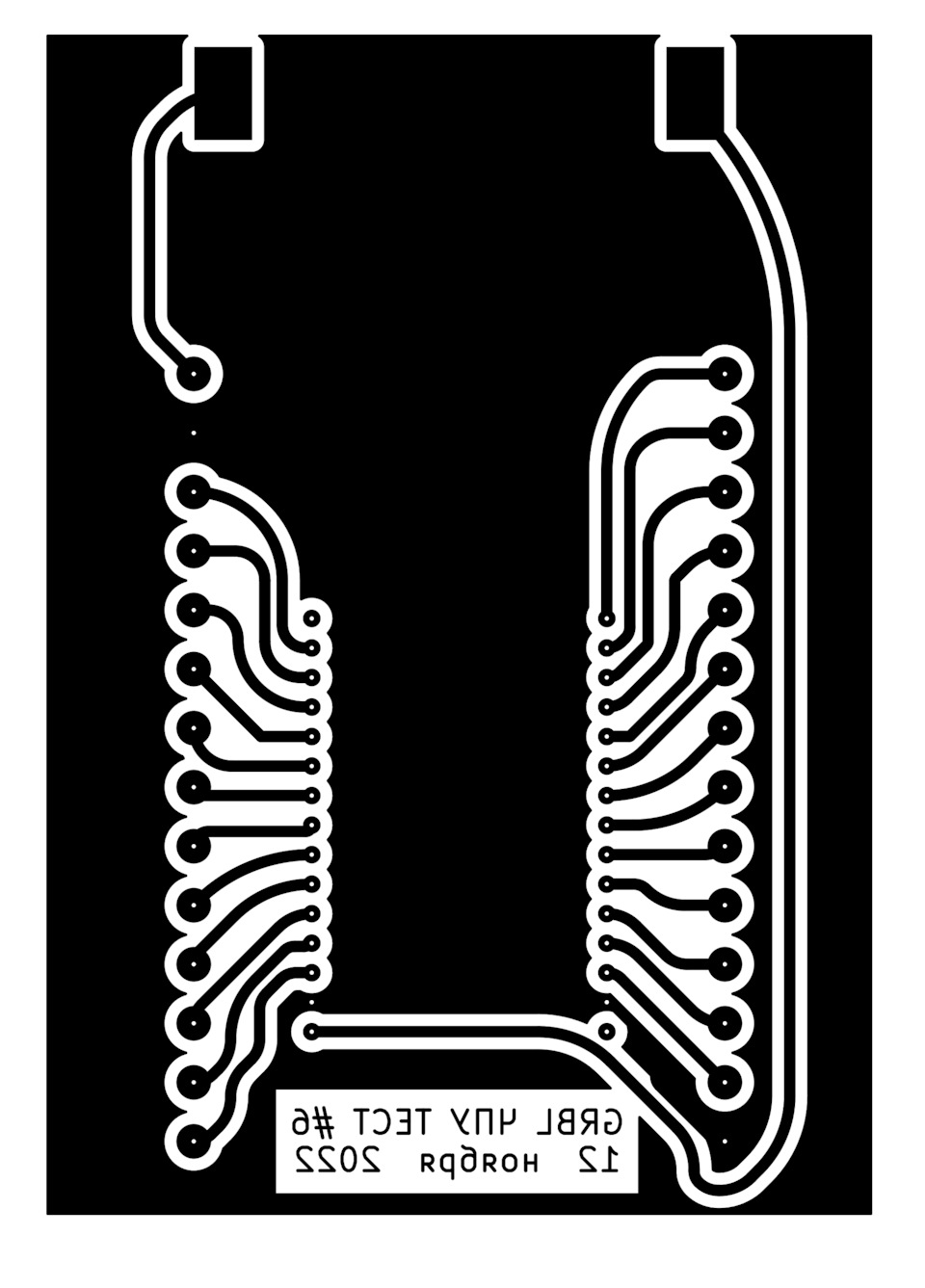

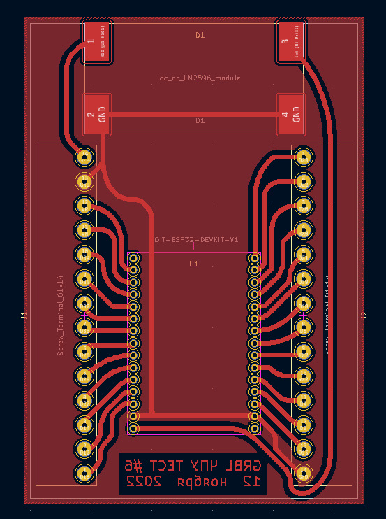

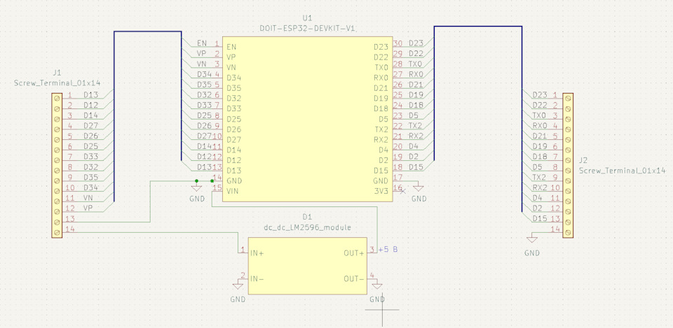

Предварительно освежил в памяти kicad 6.0.9, поставил автотрассировщик freerouter 1.6.2, накидал схему и плату для тестов. Делал плату по новому методу на SLA принтере с фоторезистом, в итоге плата вышла плохо. Вернулся к старому доброму модифицированному ЛУТу на бумаге термопереноса. Модифицированный ЛУТ это чистый процесс, никаких наклеиваний пленок, напечатал, перенес утюгом, брызнул очистителем карбюратора и пошел травить.
Плату собираю из ESP32-WROOM-32 и модуля DC-DC Step down на LM2596S на одностороннем стеклотекстолите 100х70 мм.
Плата только для теста. Если тесты пройдут успешно, нужно делать отдельную защищенную плату под заливку компаундом, и отдельно покупать не плату esp32 wroom, а сам модуль ESP32-S3-MINI-1U под внешнюю антенну IPEX, распаивать шлейф под USB, SD карту, LCD дисплей и разводить большую плату именно для нужд ЧПУ, где входы выходы будут защищены оптопарами, с электронными быстродействующими предохранителями.
---------- апдейт 19.11.2022 ---------------
На основе имеющегося чертежа, компонентов и оборудования выполнена отвратительная по внешнему виду и пайке сборка из плат. На модуль esp32 залита прошивка fluidnc о которой я писал выше, выставлена минимальная скорость, произведена первичная настройка конфигурации на 4 (четыре) оси XYZA.
Управление сборкой производилось через программу на android CNC Remote control.
И при этом все работает, то есть прошивка и плата обладает необходимым потенциалом. Управлять станком можно со смартфона.

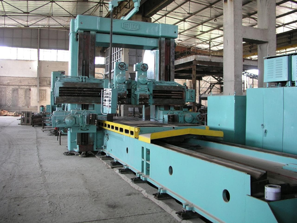

Сквозь десятки проблем, сквозь бюрократию и эмоции, через одно увольнение с работы, очень долго шел к событию первого запуска и первого движения станка с ЧПУ. Станка с платой управления, которую паял лично я, часто решая проблемы подручными средствами, потому что готовые компоненты ждать несколько месяцев. Сейчас я подтвердил право проекта на жизнь, у меня появилась возможность добраться до станка 7210 (продольно-строгальный двухстоечный станок, длина стола 3 метра, перемещение максимум 3.2 метра, вес станка 27 тонн, нагрузка на 1м длины стола 1500 кг), выглядит примерно так:
На трех метрах стола соответственно максимум 4.5 тонны, а это уже серьезная хрень и станина большинства советских станков. Рассчитываю восстановить и модифицировать все старые советские станки, этого добра у нас в виде металлолома еще на 10 лет вперед. В этой сфере есть спрос, есть потребность в дешевых ЧПУ станках. Это будет крутой жизненный опыт и надеюсь первый мой серьезный заработок в сфере производства 😎
