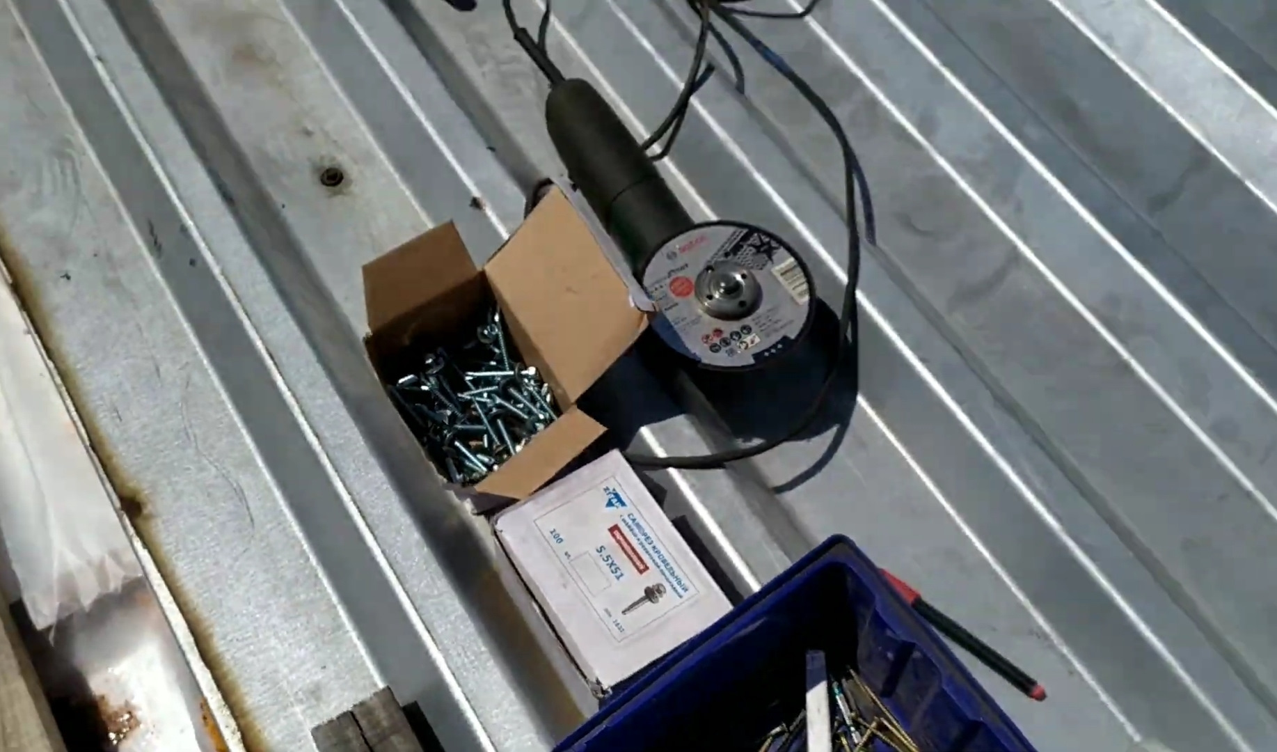

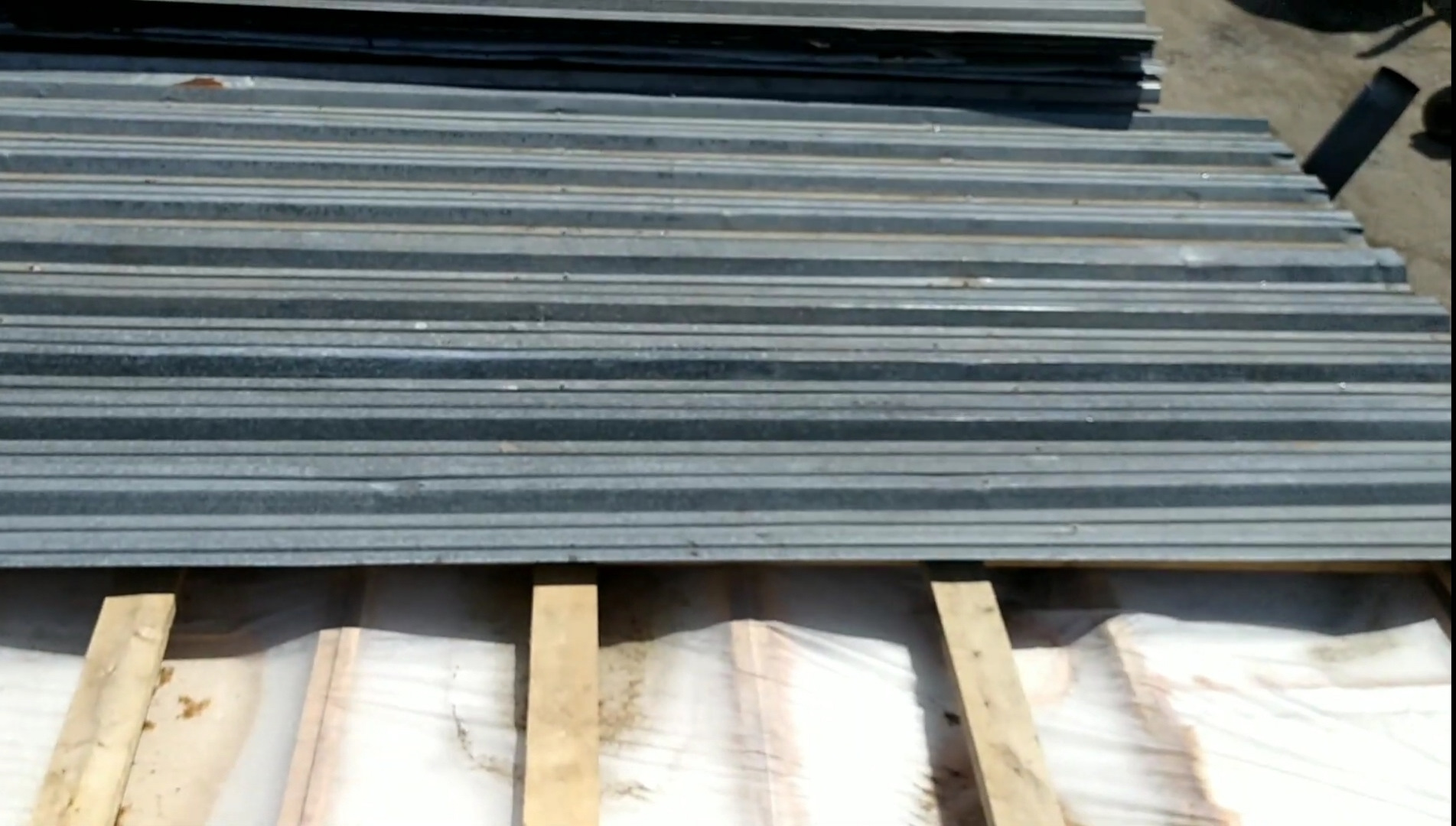

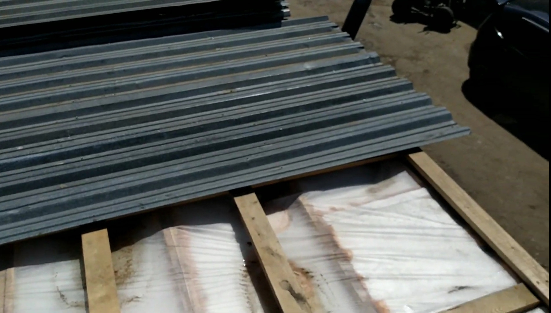

— все пропенить
5 баллонов пены — 2700₽
— постелить гидропароизоляцию
1 рулон изоляции — 1900₽
— сделать обрешётку, контрообрещетку
доска +10шт — 1600₽
— накрыть профнастил
проф.настил — 25000₽

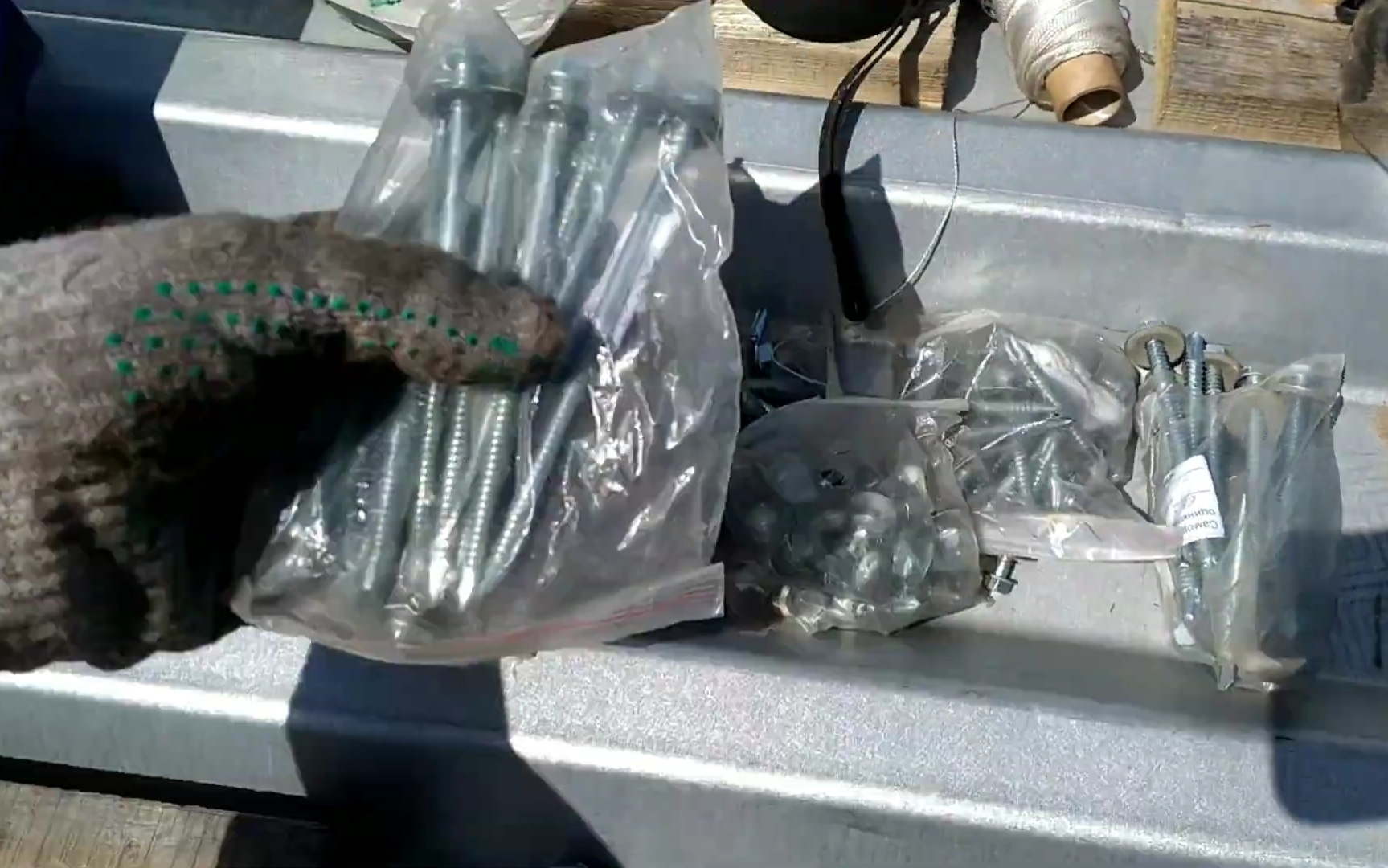

кровельные саморезы — 2100₽
Итого на завершающем этапе: 33 300₽
10 часов работы в одного (без обеда) с перерывами на справить нужду))

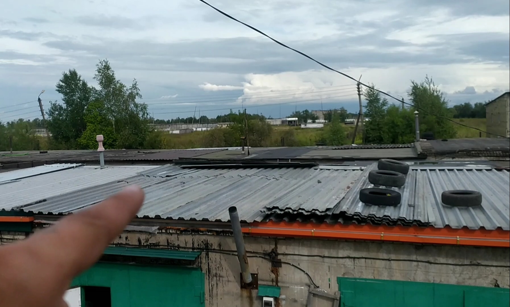

Итог — затрат на 43 300₽ и я имею утепленную кровлю!
