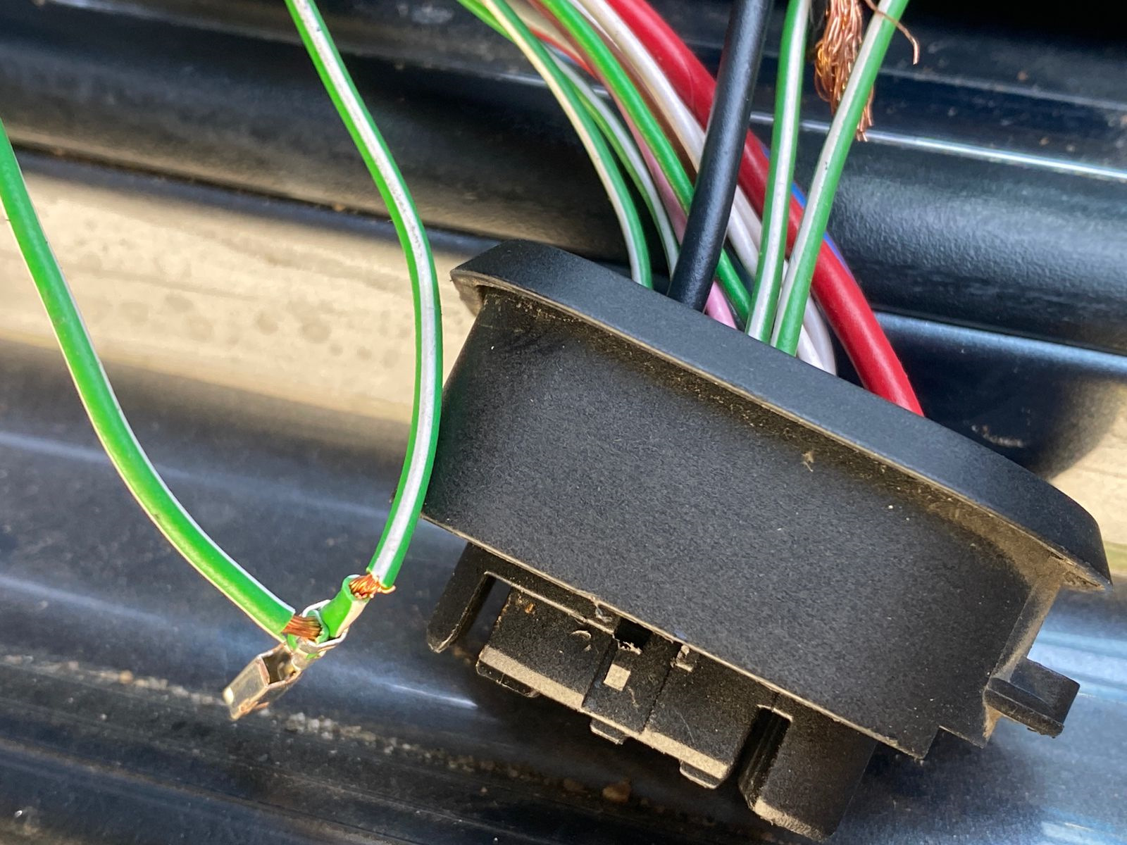

Многие владельцы XC90 уже сталкивались с повреждением проводки двери
Я подготовил собственный отчет устранения данной неисправности
Электрика двери, ведет себя не адекватно и явно проблема в проводке
Отодвинув изоляцию видим источник
Для проведения работ, косу проводки необходимо вытянуть в салон
Начинаем со снятия пластика на пороге
Выводим клипсу спереди и начинаем поднимать
Но внимание! Чтоб не отломить ухо, необходимо выщелкнуть и отвести в сторону заглушку средней стойки
После откручиваем винт в районе ручки открытия капота и отводим узел в сторону
Отключив жгут от двери, выталкиваем его в сторону салона
Второе уплотнение втягиваем во внутрь
Теперь нам доступна вся длинна косы и можно спокойно осмотреть и поменять нужные провода
Компания Вольво предлагает REPAIR TERMINAL для ремонта проводки но найти нужные номера обычно проблематично
А вот частичный жгут проводки можно найти не дорого и использовать с него оригинальные пины с проводом
Я заменил толстый провод массы и двойной зеленый (такой детали к слову я в каталоге не находил)
Я считаю что резать нужно в последнюю очередь и подлечил изоляцию на целых проводах
Теперь можно собирать в обратном порядке
Аккуратно ставим пластик порога, заводя его как снимали
Удаляем ошибки, возникающие из-за плохой массы и проверяем функционал
Готово)
