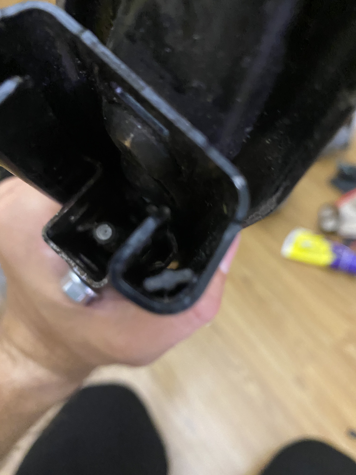

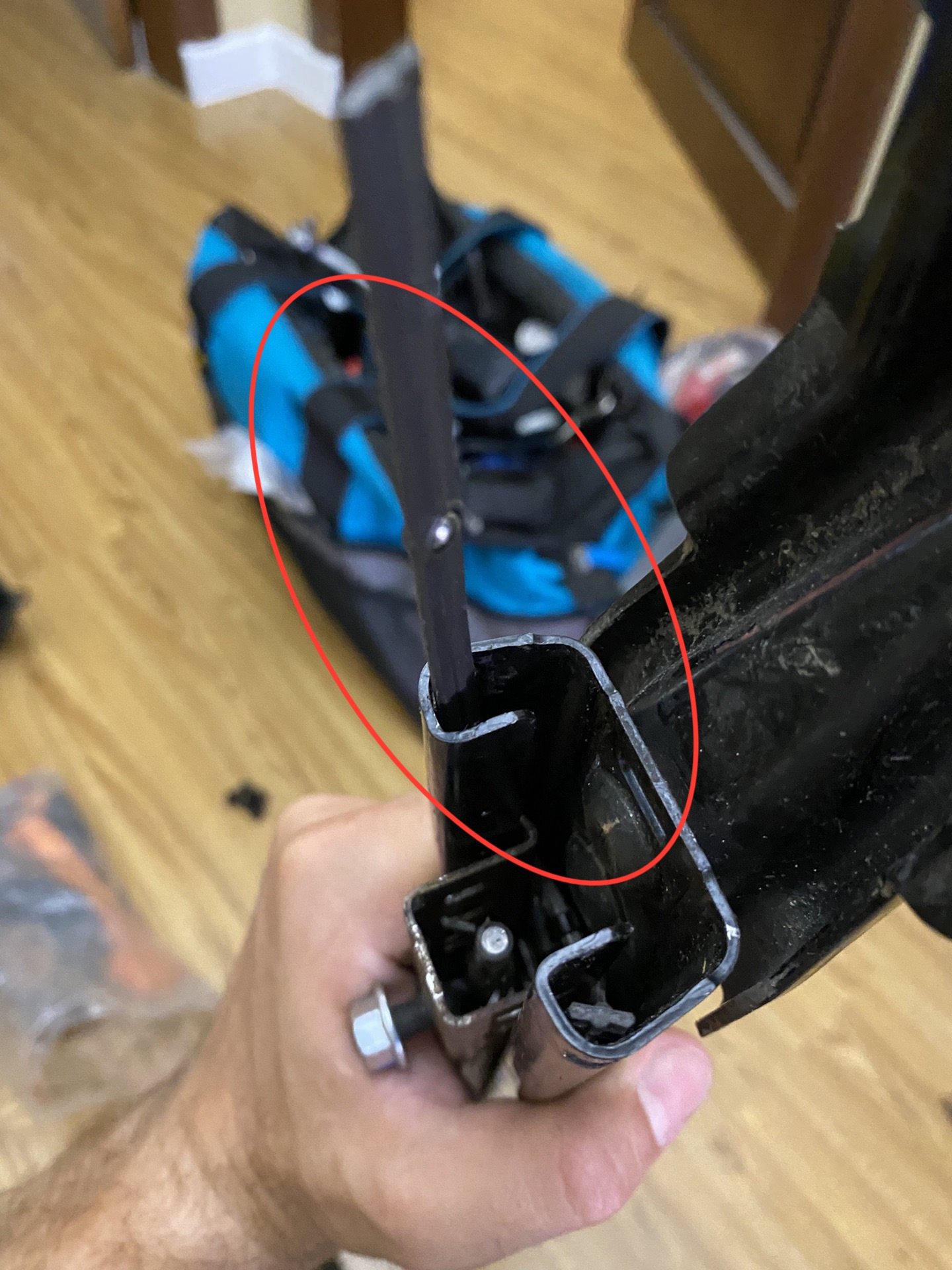

Искал очень долго информацию по данной проблеме, толком ничего не нашёл.
. Но к сожалению мне такое решение не подходило в связи с тем, что у нас на разборах цены порой неадекватные. Сиденье было разобрано и собирать обратно без решения проблемы не хотелось.

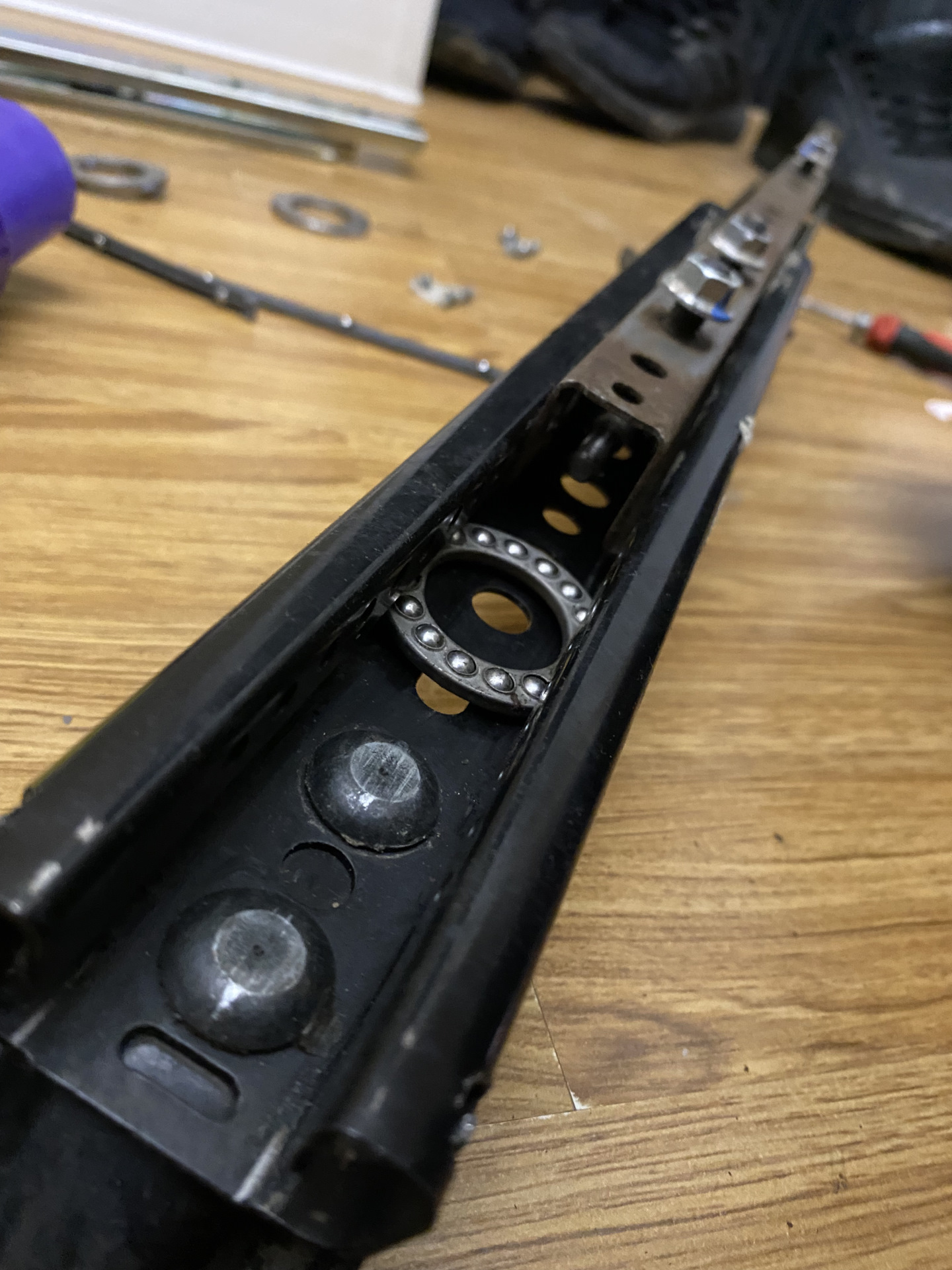

Далее сверху засунул пластину с шариками от обычной мебельной салазки
Все смазал литолом.
Фото монтажа и демонтажа не сделал, руки были заняты.
Люфт пропал, сиденье не трясётся)
Буду наблюдать, время покажет насколько это надежно.

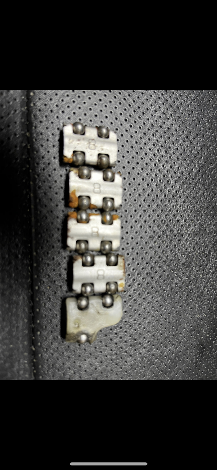

Еще подскажите пожалуйста.пластин с шариками надо 4 штуки?
это надо сколько мебельных направляек взять.
не разбирал их.
не знаю сколько там пластин стоит в одной.
тоже 4

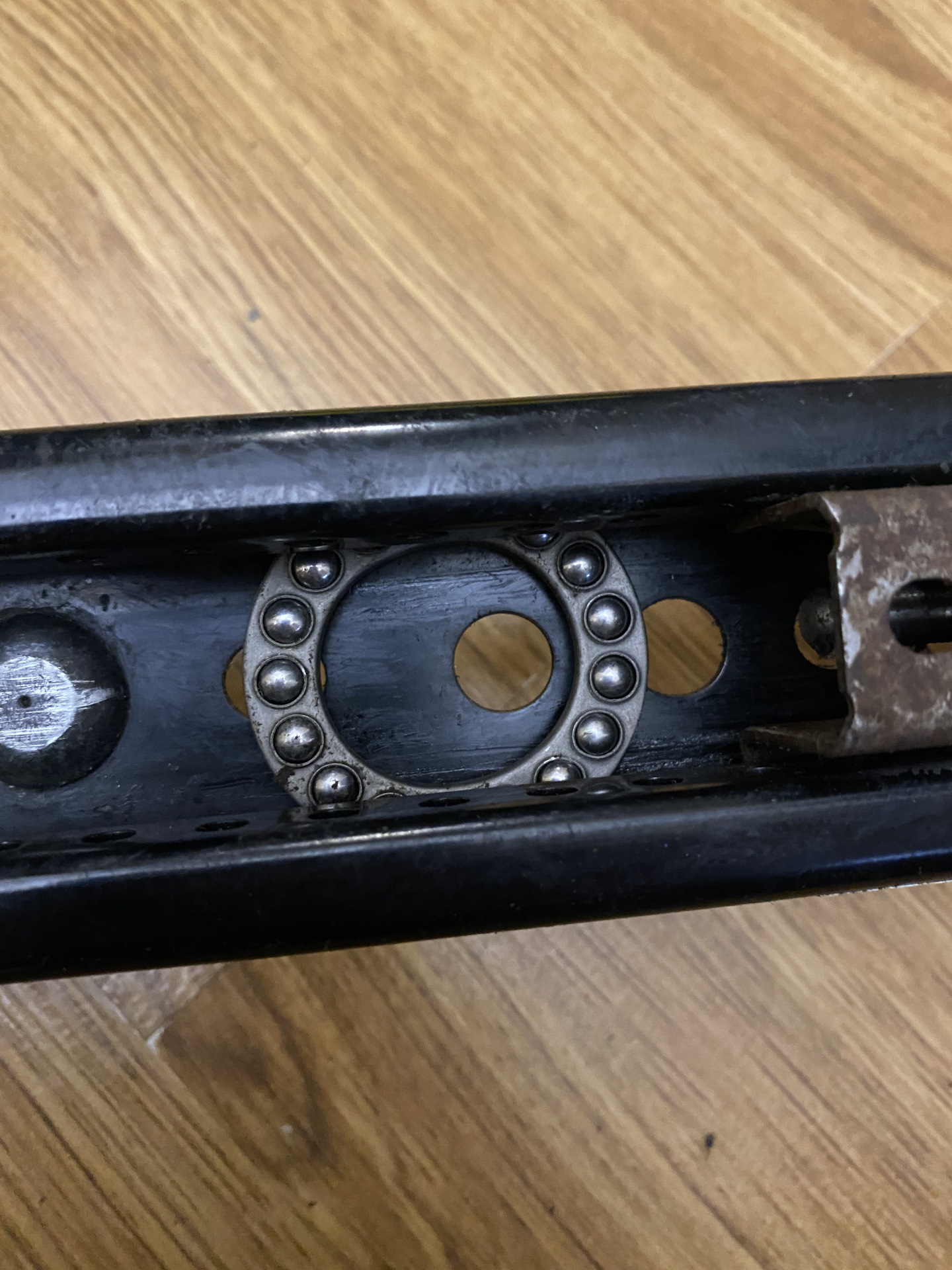

В одной две пластины, мне хватило одной салазки, как на фото по краям запихнул пластины

Подшипник слегка подбивал молотком, до овальной формы и пока не залезет в направляющую сиденья
ozon.ru/t/6ay8LYE
люфт сиденья задолбал тоже.
ее разобрать.вынуть пластину с шариками?
Да и пластину с шариками затолкать по краям
