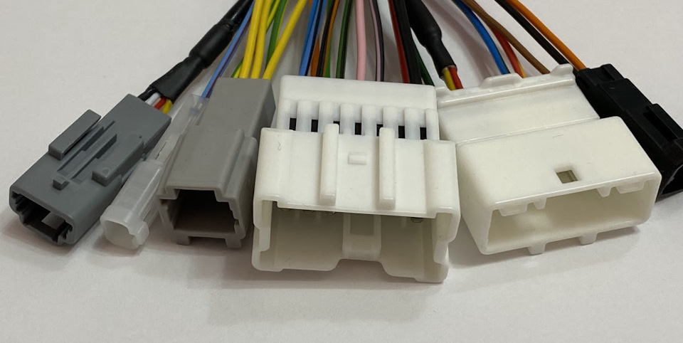

Данный комплект жгутов используется для подключения мультимедийной системы Enjoy Pro (Арт. 8450022585) вместо штатной Media Nav Evolution в автомобилях LADA XRAY
Для реализации были использованы материалы (про Enjoy Pro и про Media Nav Evolution) с лада.онлайн

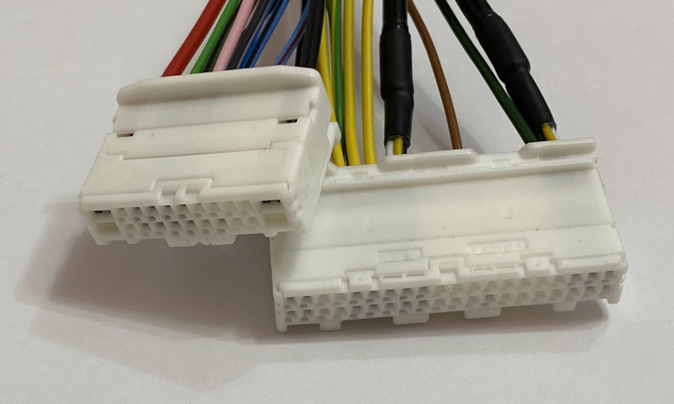

1) Основной жгут (питание, аудио линии и периферия)
Данный вариант решил реализовать с уклоном в сторону разъемов от Sumitomo
Со стороны Enjoy Pro:
1.1) Разъем аудио линий и питания

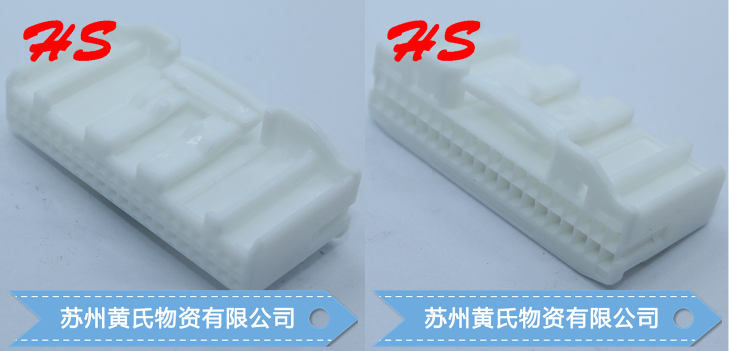

Использован белый 20-ти пиновый гибридный разъем Sumitomo 6098-7261 с пинами:

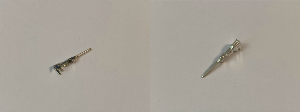

малые — Sumitomo 8240-0552;
большие — Sumitomo 8240-0370.

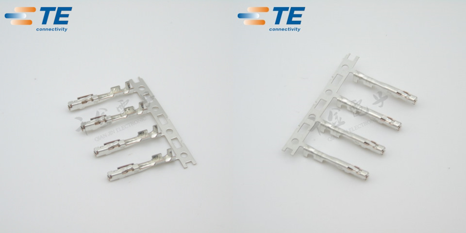

В качестве альтернативы можно использовать разъем TE 1674646-1 (или Nissan TH18FW-CS2) с пинами:
малые — TE 1123343-1;
1.2) Разъем периферии
Использован белый 40-ти пиновый разъем Sumitomo 6098-5291 с пинами Sumitomo 8240-0552.
В качестве альтернативы можно использовать разъем TE 1318389-1 (или Toyota 90980-12169) с пинами TE 1123343-1 или
разъем TE 1674312-1 (или Toyota 90980-12557) с пинами TE 1674311-1

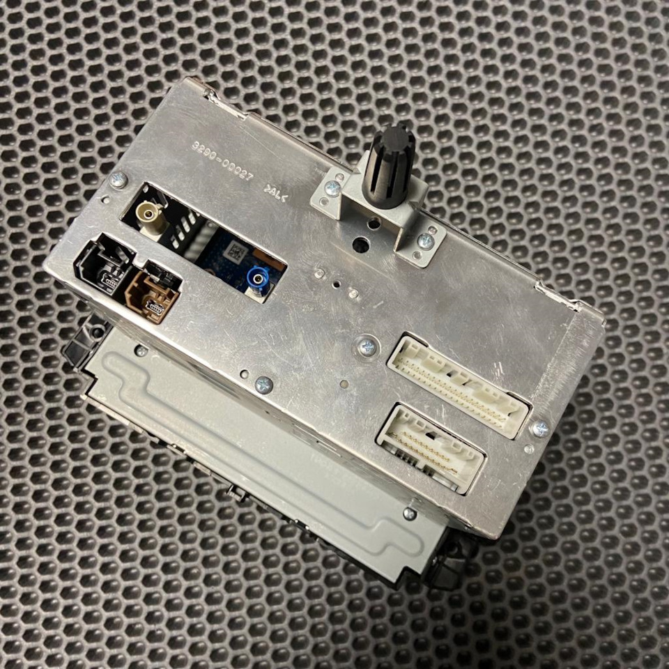

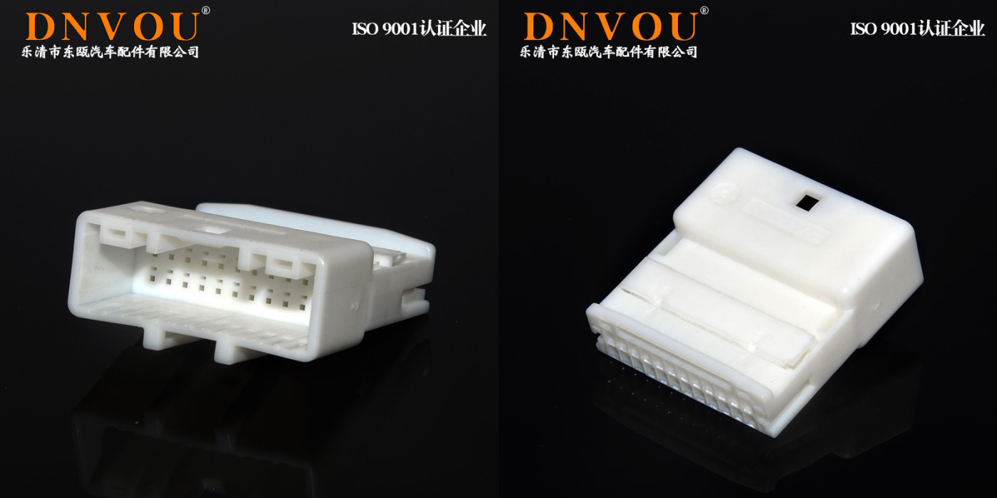

Со стороны Media Nav Evolution:
1.3) Разъем аудио линий и питания
Использован белый 12-ти пиновый разъем Sumitomo 6098-6980 с пинами Sumitomo 8230-5171.
1.4) Разъем линий кнопок мультимедиа на руле
Использован серый 8-ми пиновый разъем HD083E-0.6-11, пины Sumitomo 8230-5379.
1.5) Разъем периферии
Использован белый 24-х пиновый разъем Sumitomo 6098-5285 с пинами Sumitomo 8230-5379.
В качестве альтернативы можно использовать разъем TE 1473413-1 с пинами TE 1674742-1
Дополнительные разъемы
1.6) Разъем для подключения к линии bpt (battery power temporary)
Использован белый 1-о пиновый разъем Sumitomo 6242-1011 с пином Sumitomo 8230-4272.
1.7) Разъем для подключения микрофона от Enjoy Pro
Использован серый 4-х пиновый разъем TE 1379674-2 с пинами TE 1674742-1.
1.8) Разъем для подключения к диагностическому разъему (OBD)
Использован черный 2-х пиновый разъем TE 174057-2 с пинами TE 175206-1.
2) Жгут для подключения к диагностическому разъему (OBD)
3) Кабель для подключения к микрофону от Enjoy Pro (2,5 метра)
