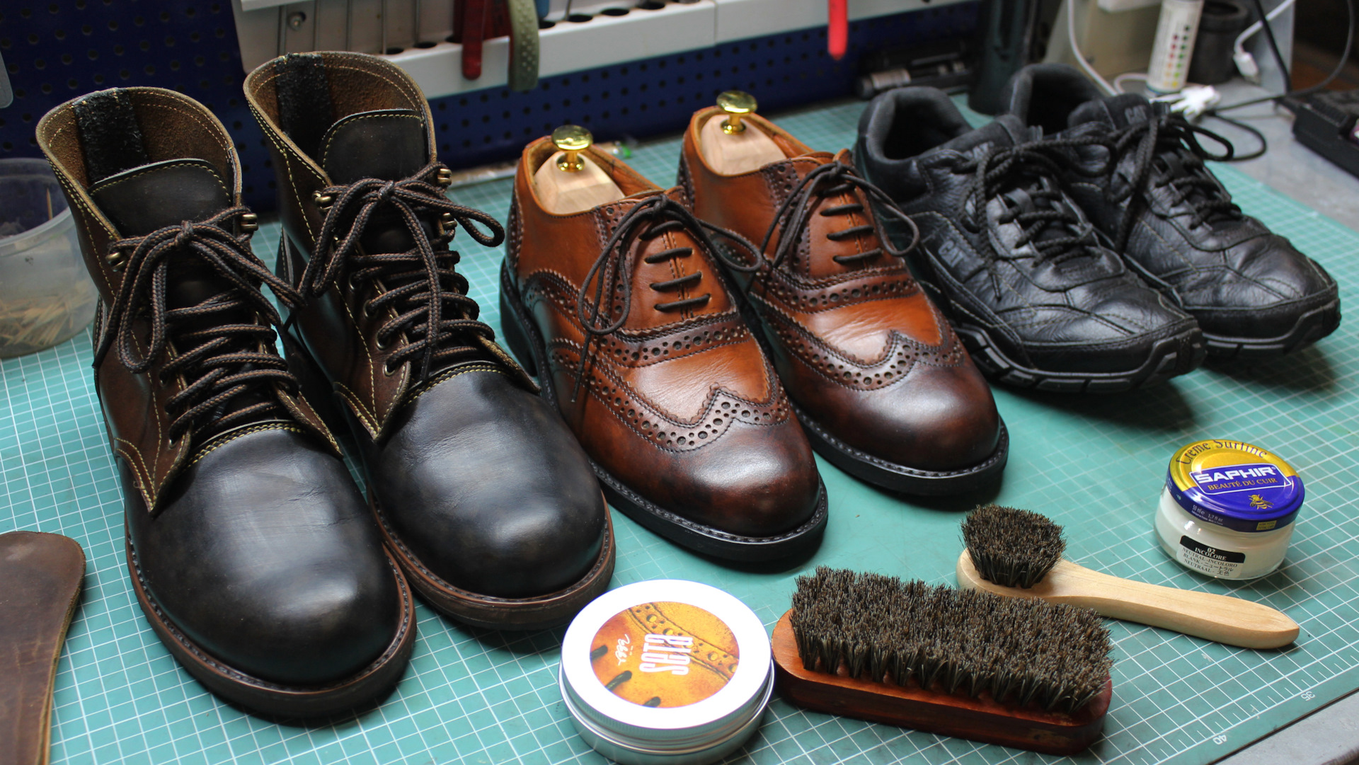

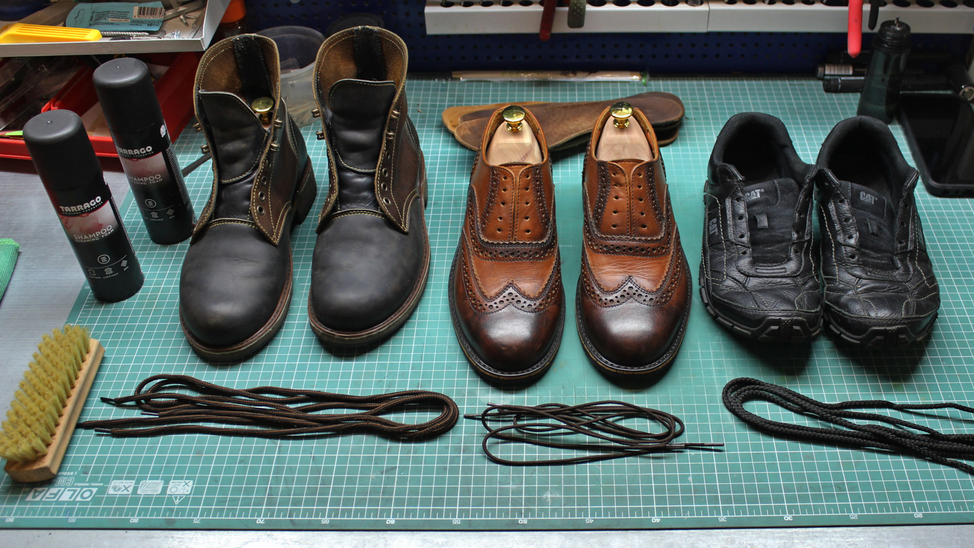

Наступила осень и от летних сандалий и лёгких сетчатых кроссовок, которые практически не требуют ухода кроме чистки пора переходить к обуви посерьёзнее; достал из летней спячки осеннюю обувь и надо бы привести её в должное состояние, о том, как это правильно сделать, решил написать.
Прежде, чем переходить к осенней, надо почистить и отправить на хранение летнюю обувь.
Летние сандалии, их только чистить мыльной водой, всё жаркое лето в них и проходил.
Сандалии и сетчатые кроссовки просто почистил кокамидопроипламиноксидом и коротко-постриженной старой зубной щёткой, всё, что белое становится белым.
Наконец-то переходим к кожаной обуви.
Мыльной водой и жёсткой пластиковой щёткой очистил подошву, просушил, снял шнурки, которые в свою очередь постирал.

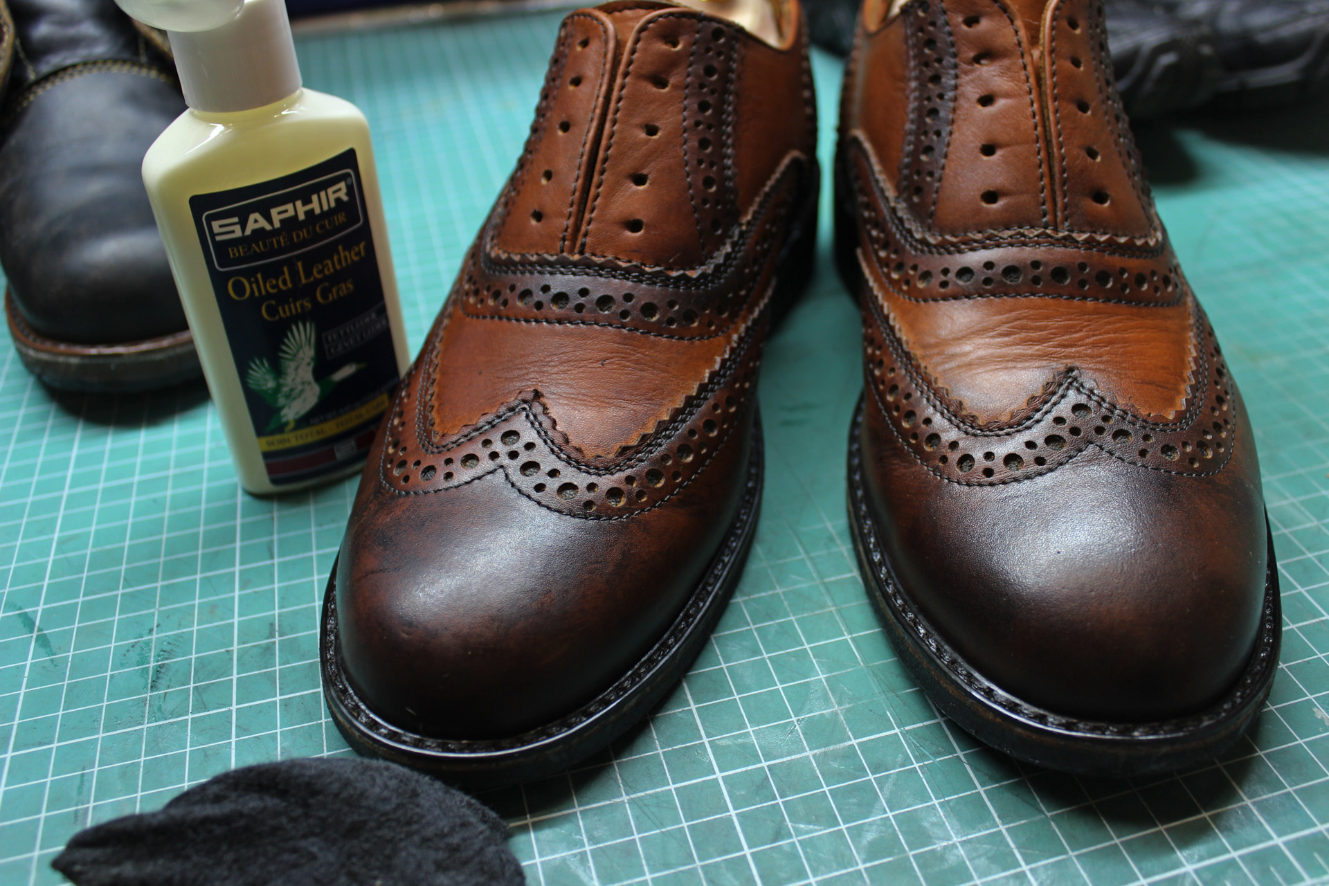

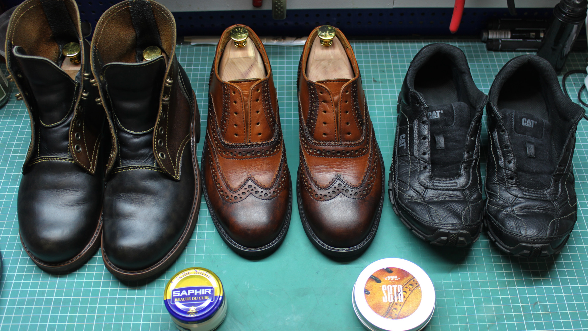

Всю кожаную обувь храню и обрабатываю на колодках из розового кедра, это позволяет поддерживать форму обуви, разглаживает морщинки и при ежедневном использовании помогает мягко высушить обувь, напитывая её кедровым ароматом. Кроссовки — исключение, так как кожаные они только снаружи, внутри тканевые.

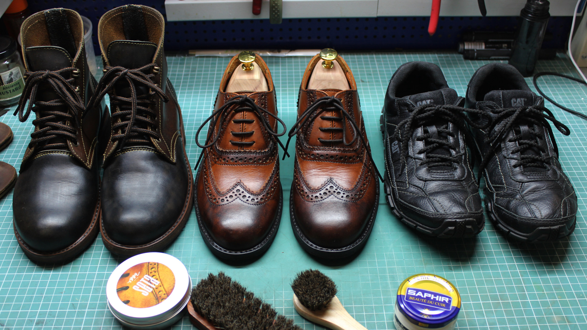

Очистку обуви от пыли, грязи и прошлых слоёв крема провёл пенным очистителем Tarrago Shampoo Cleaning Foam: наносится пена, чистится мягкой щёткой с конским волосом и сразу же стирается сухой тряпкой. После выдержать паузу минимум в час, я оставил на половину дня.

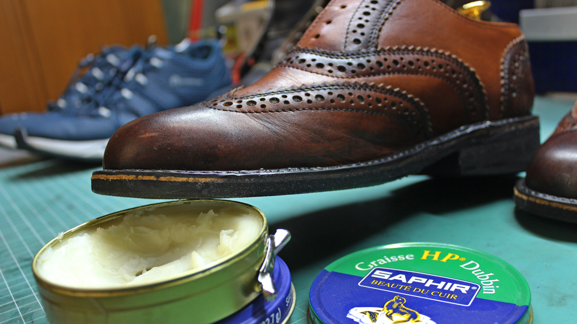

Так как у меня прошивная обувь, то между рантом и подошвой виден слой кожи верха обуви, урез этого слоя требует особенного отношения, во-первых его важно надёжно защитить от влаги, во-вторых необходимо его немного затемнить, чтобы не выделялся на фоне чёрных подошвы и ранта. Существует два вида жировых пропиток: из норкового жира и из костей, первый вариант немного надёжнее против влаги, но сильно затемняет кожу, второй мало чем уступает против влаги, но цвет кожи не меняет. Для уреза кожи верха обуви между рантом и подошвой я использовал норковый жир Saphir GRAISSE HP DUBBIN, можно использовать и аналог от tarrago, у saphir запах поядрёнее, поэтому ему доверия больше).
Втирается в урез несколько раз, для ускорения использовал фен, необходимо как можно глубже пропитать.
Несмотря на то, что эти пропитки бесцветные, кожу они сильно затемняют. После "высыхания" цвет частично восстанавливается, но всё равно остаётся на несколько тонов более тёмным. Одну пару ботинок я таким образом и затемнил, хуже они от этого не стали, хотя в мои планы это и не входило, затемнять ещё сильнее ботинки или затемнять вообще туфли я не хотел, поэтому использовал для пропитки верха обуви жир из костей Saphir Cream Greasy Leather. Жировые пропитки придают коже мягкость, эластичность, напитывают её, разглаживают морщины и заломы и надёжно защищают от влаги.

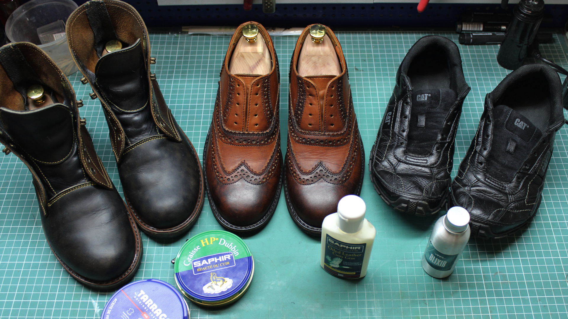

Снова необходимо оставить обувь на несколько часов, я снова оставил на половину дня.
Возвращаемся к урезам слоя кожи верха обуви. На коричневых туфлях остался светлый слой между чёрным рантом и чёрной подошвой, на чёрно-коричневых ботинках остался светлый слой между коричневыми рантом и подошвой. Для финишной обработки урезов использовал соответственно чёрный и коричневый кремы Saphir Creme Surfine. Важно наносить аккуратно, так чтобы не задеть верх обуви цветным кремом.

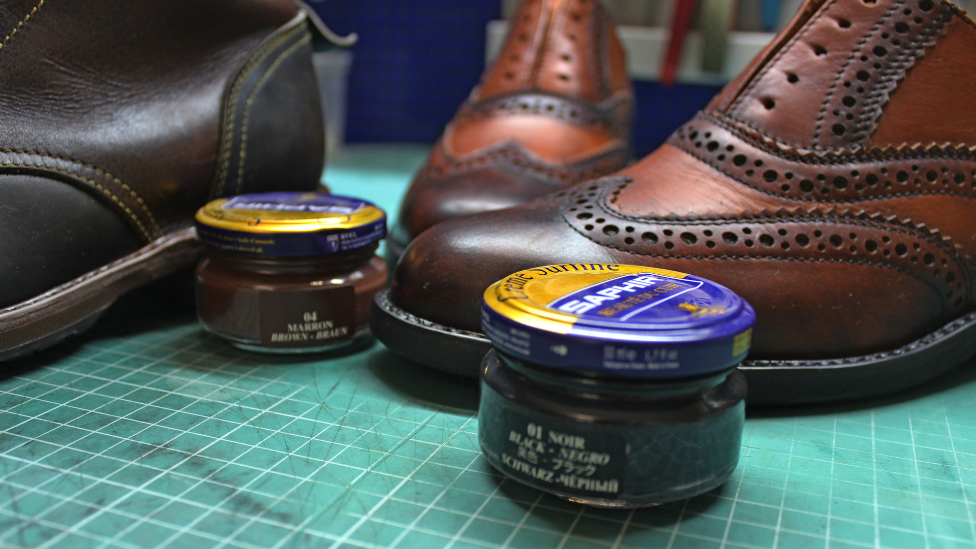

Осталось обработать сам верх обуви финишным покрытием (в моём случае финишным, для любителей глассажа сверху мог бы быть ещё и гуталин, но мне это не нужно, по крайней мере на этой обуви). Раньше в качестве финишного я использовал всё тот же бесцветный Saphir Creme Surfine, но в этот раз попробовал крем BBR Seta, купил его ещё весной, сейчас в продаже вроде как нет, наверняка есть альтернатива. Seta очень понравился, мягкий шелковистый блеск.
Нанёс и оставил ещё на пару часов, после чего тщательно, но легко располировал крем мягкой щёткой. Осталось вернуть на место шнурки.

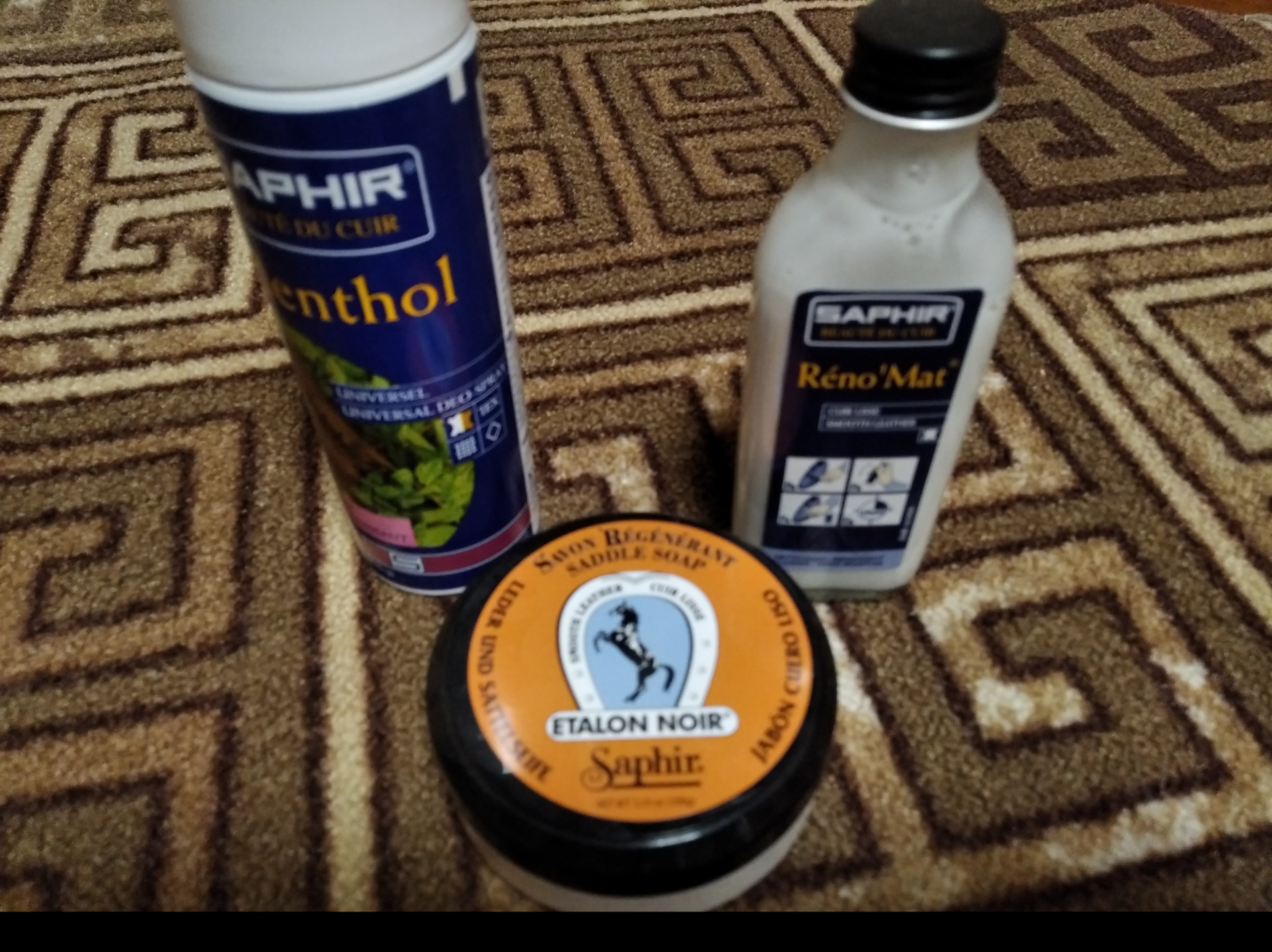

С разными "кондицонерами", "виталайзерами", также как и с кремами наигрался несколько лет назад. Сейчас минимализм.
В конце сезона мыло и очиститель.
Иногда (не часто) деодорант
В начале сезона до нанесения гуталина костный жир. У Сапфира он с синтетикой, я когда-то заморочился, искал натуральный.
Если не ошибаюсь, Ваш пузырек с гусем — это не костный жир. Костный кстати часто использовать нельзя. Но мне нравится применение на обуви, портфелях
часто и не надо, раз в сезон пропитал и порядок)
это жир из костей птиц (мой пузырёк с гусём)
У меня почему-то отложилось, что это жир из жира гусей :) У них было что-то еще из норки, тюленя.
есть норковый, есть костный из костей птиц.
Норковый затемняет кожу и немного сильнее защищает от влаги, из костей птиц не затемняет.

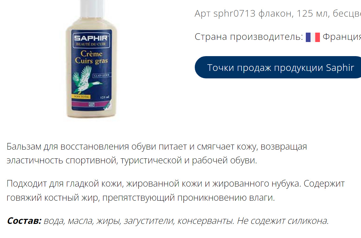

Мне кажется, что про кости птиц Вы заблуждаетесь.
Попробуйте найти состав средства. То, что пишут в открытую — масла, жиры, вода, эмульгатор.
Костный жир это все-таки другое.
У Вас в тексте ссылка. Картинка оттуда.
Но и в "Вашем" составе костный жир всего лишь среди прочего (очевидно, что многое опущено). Чем пользоваться дело Ваше, просто надо понимать, что во всех этих бальзамах/кондиционерах вода и эмульгаторы, масел и жиров на самом деле минимум. Так же как и в косметике для лица. В этом есть здравый смысл, чтоб потребители сами не испортили свою обувь. Но если я понимаю свойства и применяю со знанием дела, то я выбираю натур продукт с лучшими свойствами за меньшие деньги.
Посмотрите фирменный сайт производителя, а не русских торговцев. Можно составить для себя краткую, но вполне рабочую эффективную схему применения средств по принципу разумной достаточности

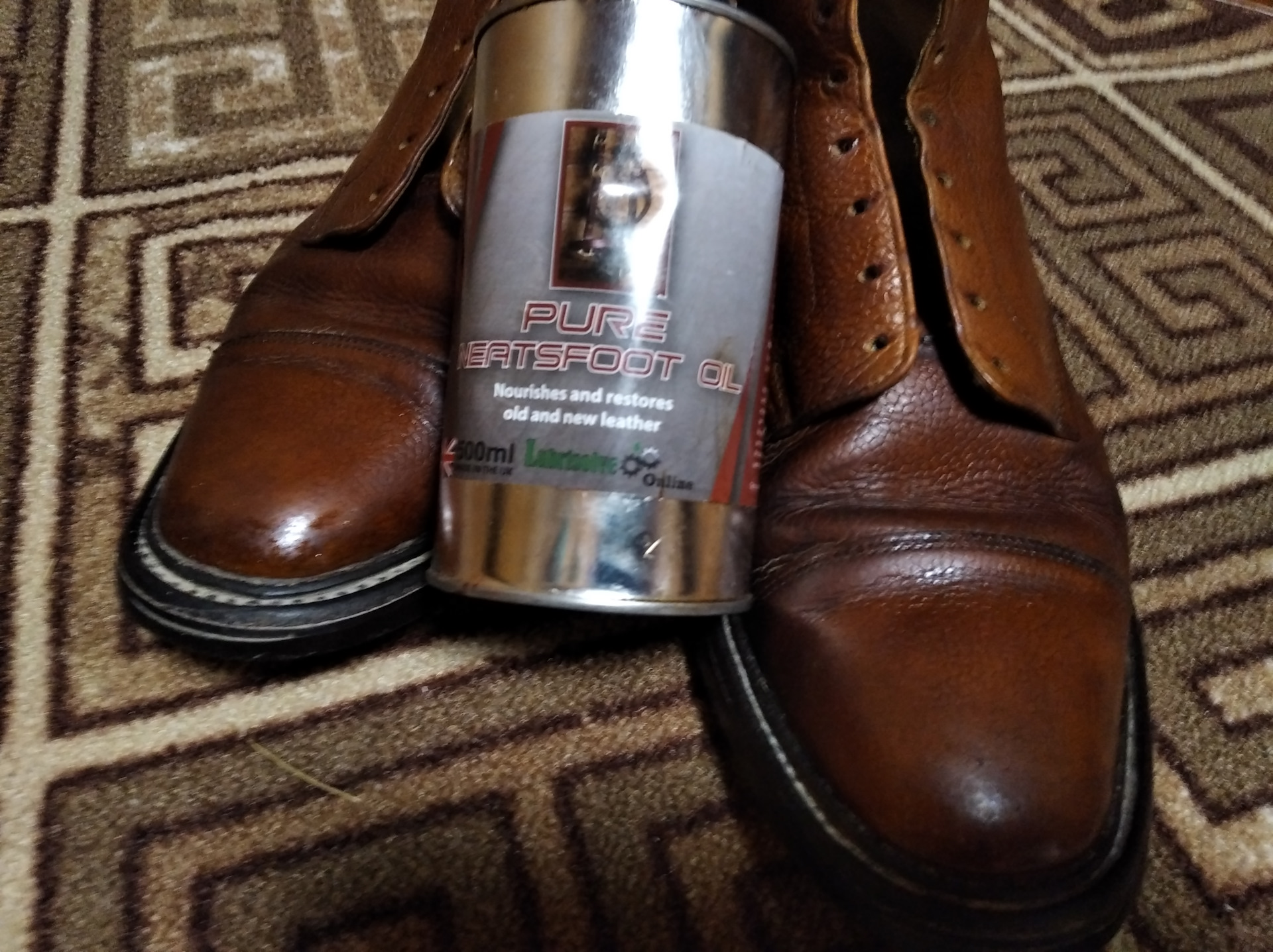

так и что предлагаешь, что лучше, чем Saphir Oiled Leather Cream, и в чём это будет заметно?
Я что-то не вижу у них на сайте NeatsFootOil, раньше был. Но у Сапфира был с химозой, я покупал у другого производителя.Как по мне, так лучшее с средство. Тряпочку намотал на палец, чуть макнул, и на полупару хватает этой капли. Высыхает, не липнет, нет жирового слоя, не забивает поры. Можно и рант мазать, и кожаную подошву пропитать в несколько заходов.
Пробовал кажется бесцветного "гуся" в банке и "тюленя" (могу врать, было лет 15 назад) еще что-то из жиров — вот там невольно получаются излишки, потом белесый налет тому свидетельство
так у меня тоже нет жирового налёта, просто много не надо)
С Вашим средством и не будет налета, там жира минимум :)
Я говорил о других, из своего опыта, так как был вопрос о том, что применять. Если все отдельные высказывания сложить, то вроде логично получается к чему я пришел.

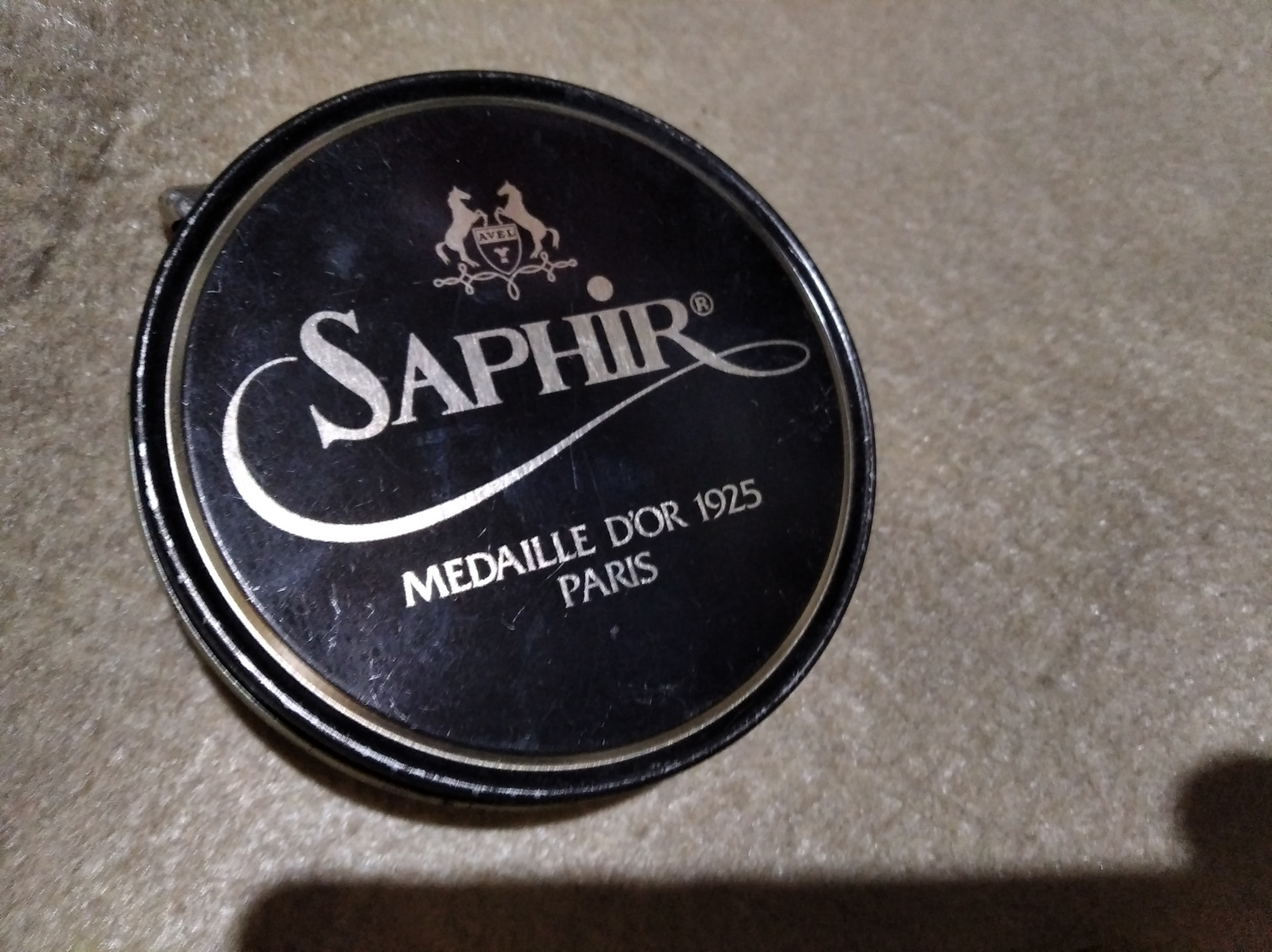

AlhimiK-RF

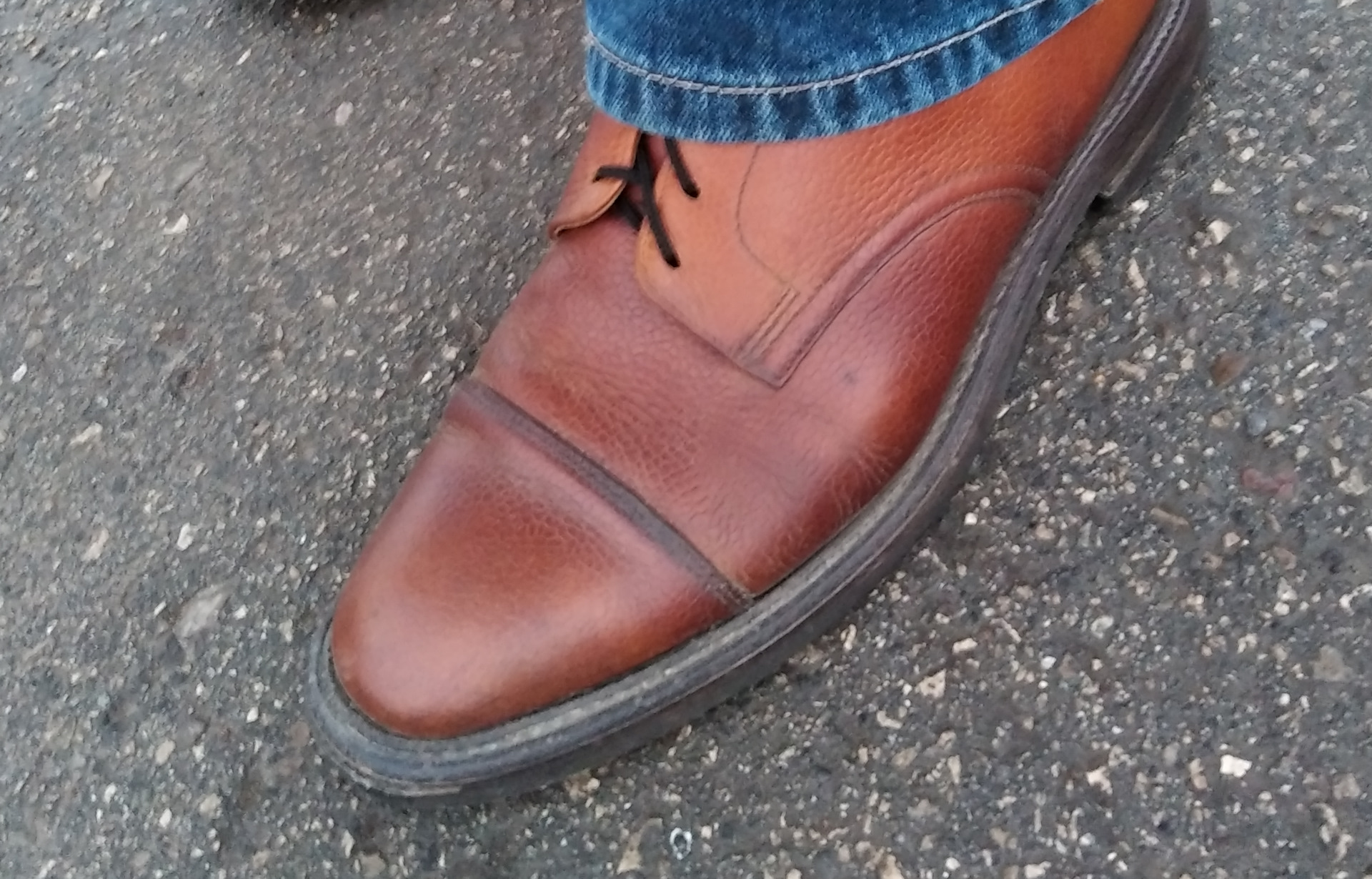

Выше картинка после пропитки жиром. Это после гуталина и щетки
Морщинки-заломы, после хорошей пропитки у меня такого нет.
Гуталина я что-то не вижу на этой фотографии, гуталин же для глассажа, а тут всё ровно-матово.
Ботинкам около 10 лет. Кончено морщины. Размер и полнота чуть больше необходимой, с поправкой на толстый носок, но чаще ношу без. Отсюда и заломы/ морщины, пропитка не при чем.
Фото банки гуталина я раньше выкладывал. Я не располировываю до фанатизма, просто уходовое средство. Ну и это как бы первое нанесение по костному жиру. Потом чуть проявится глянец.

Гуталин же для рояльного блеска, очень странно использовать гуталин и не достигать того, на что он способен вместо того, чтобы использовать подходящий крем, раз глассаж не преследуется как цель
Нет. Для регулярного ухода только гуталин, лучшая защита. Кремы для пропитки и/или подкраски ("освежения" цвета) . Я пробовал и Surfine, и Pomadier дял этих целей. Да, работают, но это надо раз в сезон. Отказался, потому что "освежить цвет" — лишнее. А иметь 5 или 6 банок разных цветов для пропитки…зачем, когда есть костный жир.
