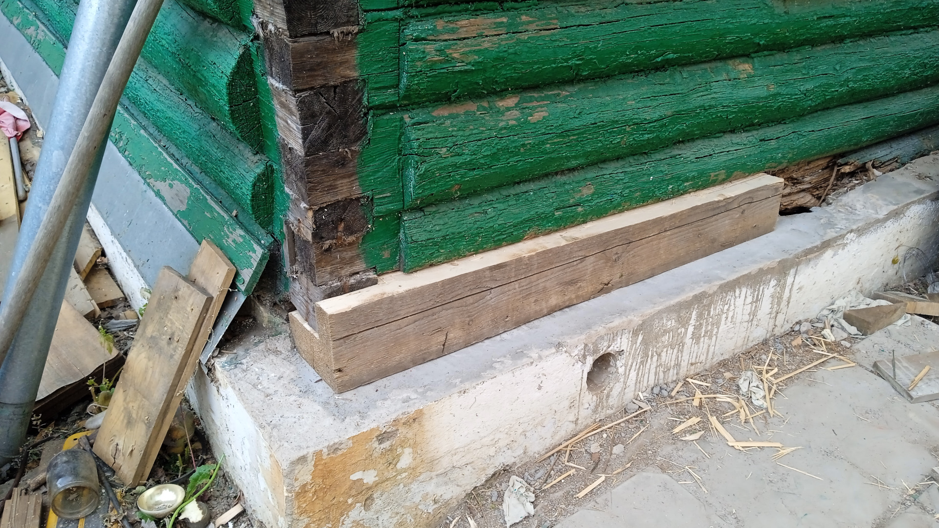

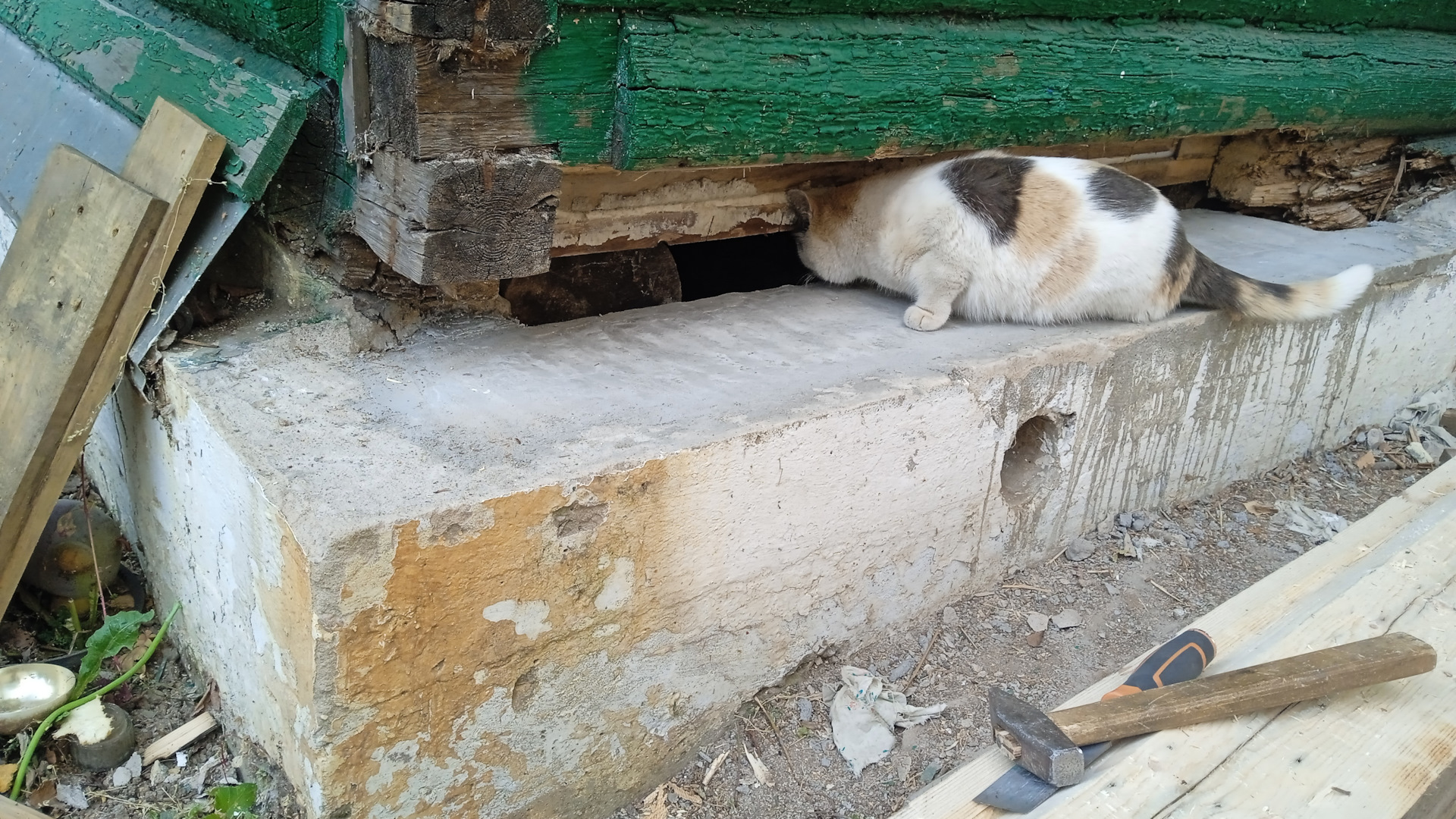

Наконец-то дошли руки до небольшого ремонта дома. Еще в прошлом году обнаружил, что с одной стороны в моей избе почти целиком сгнило бревно. Оно не удивительно, ведь долгое время до меня в ней никто не жил, да и сделано все было так себе. Нижний венец был залит бетоном без гидроизоляции, то есть оказался в своеобразной бетонной ванне, где благополучно сгнил. Ну по хорошему надо бы вывешивать на домкратах сруб и менять целиком, но это задача непростая и недешевая, так что решил что-нибудь изобразить самостоятельно из подручных средств.

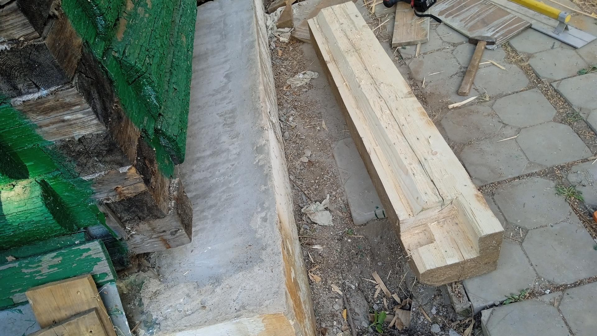

Начал с угла, вырезал остатки гнилого бревна и немного подрубил следующее за ним, чтобы убрать зараженную гнилью древесину наверняка.
Так как нагрузку это гнилье уже не держало, ничего не домкратил, вес уже давно распределился на другие бревна. Затем сбил перфоратором верхний слой бетона и залил новую ровную площадку. Параллельно вырезал из куска бруса 200x200 мм ремонтную вставку.

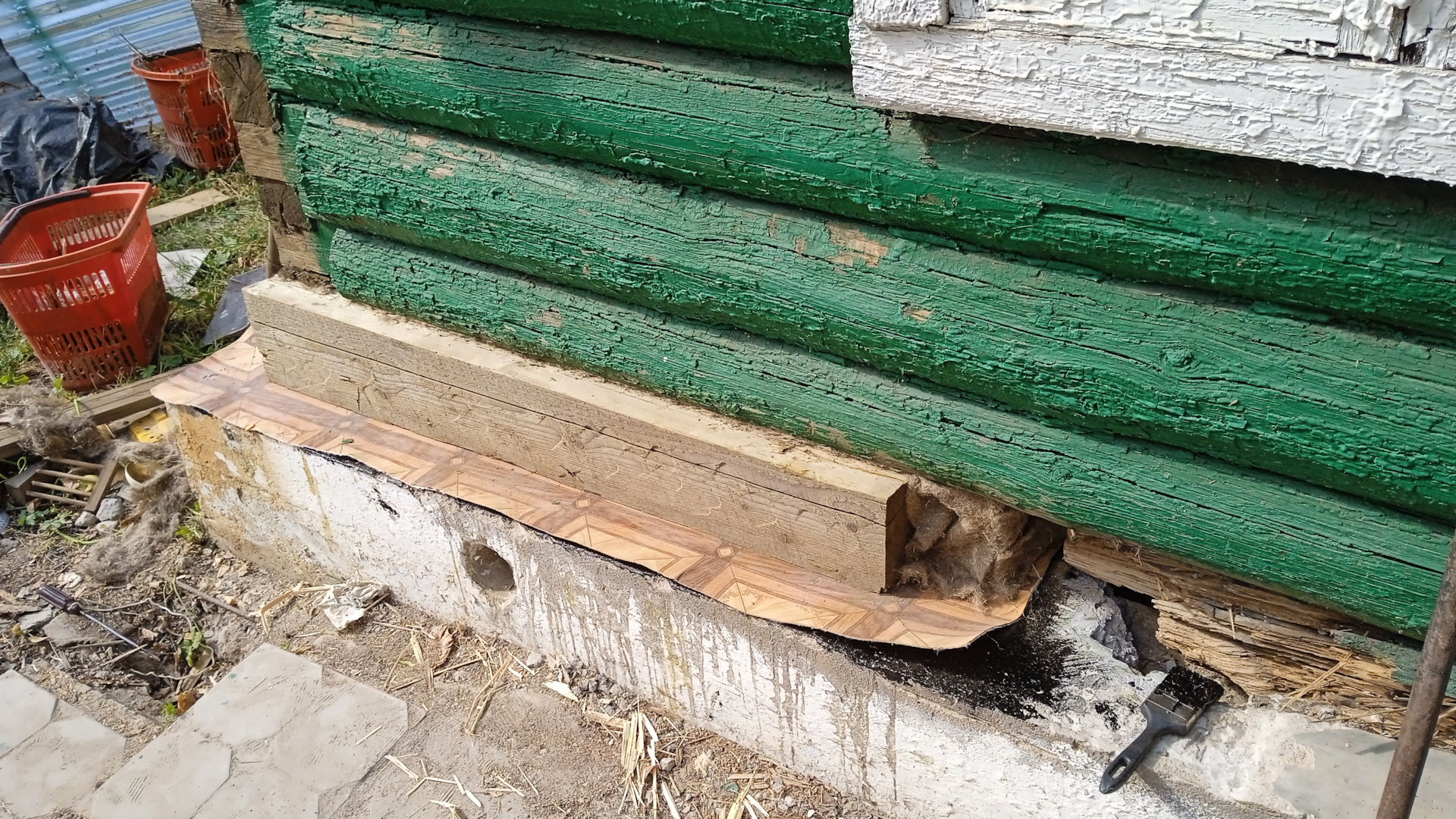

Далее на фундамент нанес битумную мастику и приклеил на нее кусок линолеума. Линолеум гладкий и позволяет забить на место ремонтный брус без особых проблем. Также обработал сам брус и бревна биозащитой в три слоя.

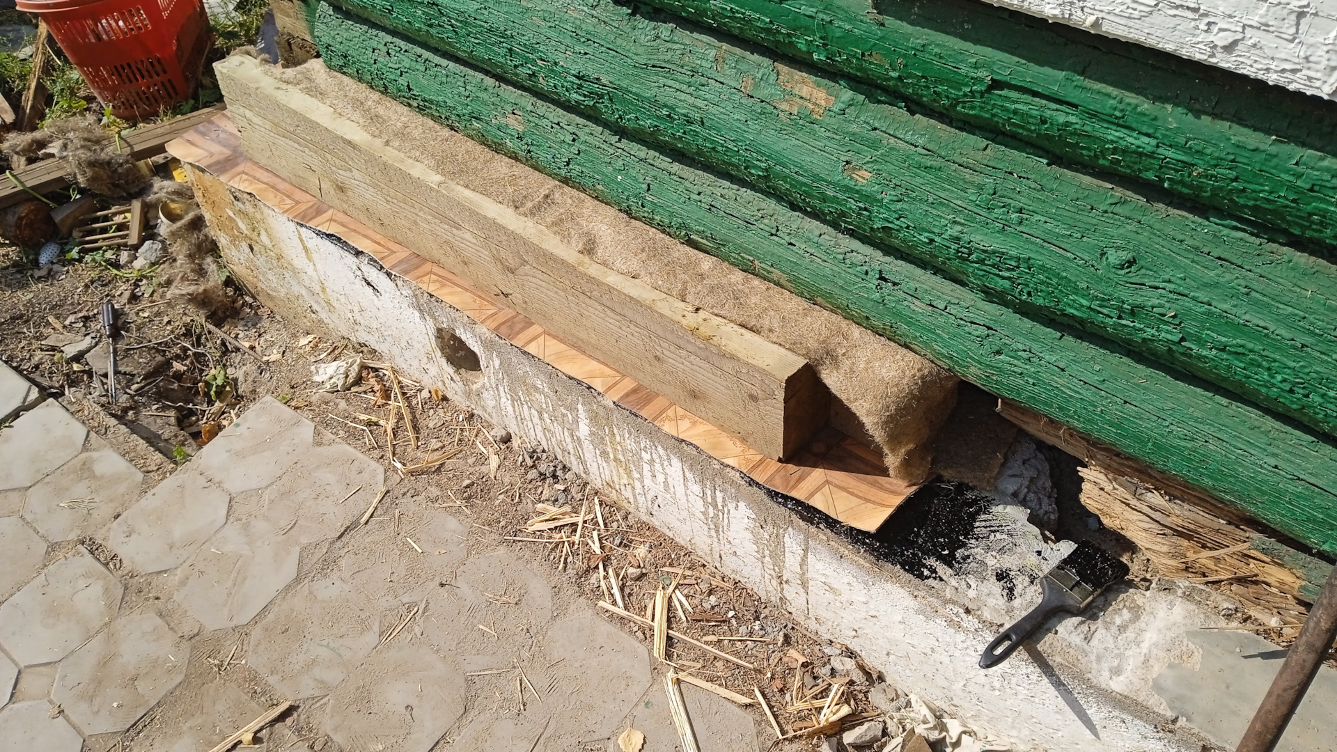

Так-как ремонтную вставку из бруса я делал так, чтобы она очень плотно и без зазоров вставлялась на место, после того, как под ней оказался линолеум, её стало возможным только забить кувалдой на место. Таким образом этот ремонтный брус после установки примет на себя часть нагрузки.
Ну и наконец, забил на место с межвенцовым утеплителем, затем немного проконопатил.
Таким образом заменю со временем и оставшуюся часть сгнившего венца. Пока что это была по большей части импровизация, но технология на мой взгляд оказалась вполне рабочей, может кому-то тоже пригодится.
