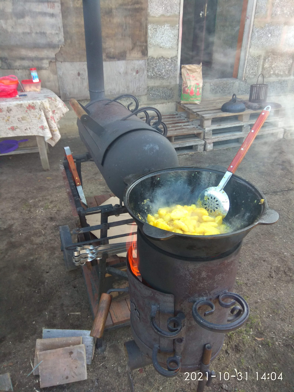

Всем привет! К концу лета решил сделать себе печь под казан. Очень нравится плов или картофан приготовленный в казане. Несколько лет назад делал мультимангал родственникам. Поэтому в гостях готовили что то в казане и всем это нравилось. Решили тоже купить себе казан. Планируем 10 или 12 литров!
Вот такой получился паровоз)
Себе подобное делать не стал. Есть конечно же здесь небольшие "косяки". Самый косяк — это сам пропановый баллон. Он имеет диаметр 300мм. Этого мало. Мяса на шампур умещается куска 4-5 и очень близко к углям. Шашлык приготовить конечно можно, но как то неудобно! Если кто захочет повторить подобные творения с ютуба, то баллон лучше брать от ГБО газели например, где диаметр будет 400мм. Это вот единственный косяк этого мангала -коптильни.
Я же, в этот раз, хотел сделать простой очаг под казан. Без дверцы, дымохода. Решил глянуть ютуб и тут понеслось)))
Выписал кучу разных критериев…дверца нужна, поддувало, колосники, дымоход и все такое…Сам казан должен сидеть либо полностью в печи. Многие говорят, что 3-5см от верха казана или посадка хотя бы на 2/3 будет достаточно! Решил все же заморочиться и сделать более интересную печку, а не просто очаг)
Делать буду, как обычно из пропанового баллона, но конструкция будет совсем другая!

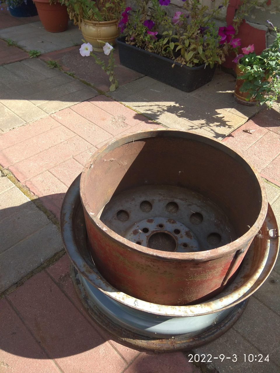

Примерил 10л казан на обрезке от баллона и замерил глубину посадки.
На самом деле казан 10л сидит ровно на половину. Но хотелось бы сделать его посадку более глубокой.
Поэтому прикупил штампованный диск от ваза 14 радиуса!
Примеряем кусок баллона на диске. Все подходит идеально!
На диске разные расширения, выбираем левую сторону под казан и распиливаем диск пополам.
Сам казан садится в диск полностью. Между стенками казана и диска есть зазор примерно в 5мм. Маловат конечно, но это лучше, чем просто ставить на баллон!
Далее приступаем к пропановому баллону. Распиливаем его на части.

С дверцей закончено. Далее переходим вниз баллона, в зольную камеру. Здесь нужно сделать колосники и поддувало. Для колосников буду использовать катанку(кругляк) 12 мм. Колосник будет съемным. Поэтому внутри баллона привариваем 3 выступа, на которых будет лежать решетка(колосник).
Так же сразу привариваем раструб из колесного диска на баллон. Баллон пришлось немного забивать в обод диска! Все проварил с двух сторон.

Уже несколько лет пользуюсь. Плов готовили, рыбу коптили. Все отлично получается. Шашлыки на шампурах и гриль- решетке постоянно жарим. Один раз стейки делал на решетке под крышкой. Тоже все ок. Я еще термометр в крышку врезал)
Ну и мобильная она. То в сарай загоняю ее, то в беседку!
