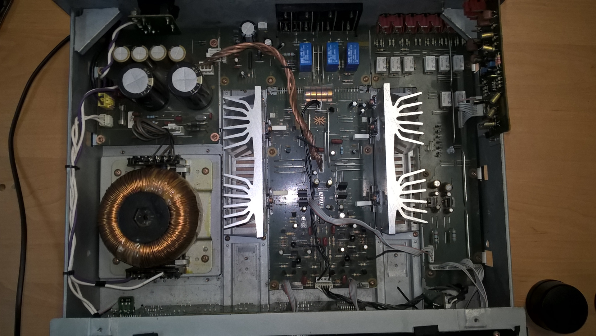

Китайцы из преда, естественно, не стали делать мощник, а умощнили СЛЕГКА. На выходе стоят всего-то MJE15032G/MJE15033G — 8-Амперные (!) 250-Вольтовые, 50-Ваттные в ТО-220 на красивом радиаторе в бордово-малиновом анодировании.
Скажем так: во многих 100-Вт УМ применяются транзисторы 7А/100Вт. Или 80Вт. В 50-Ваттных не чураются применять ТО-220 на 50Вт. Т.е. по сути, данное изделие из Поднебесной является УМ Ватт на 50 … Являлся бы … если бы позволили БП и охлаждение.
С комплектацией всё весьма хорошо и кашерно:
— Корпус — 4мм Алюминий. Блин. Не уверен, что его кувалдой с первого раза пробьёшь.
— Ещё они ЗАМОРОЧИЛИСЬ: НИ ОДНОГО МАГНИТЯЩЕГОСЯ ВИНТИКА! Все — НЕРЖАВЕЙКА! Шток РГ — тоже не магнитится, уж не знаю, из чего сделан! Я задобался старался их ловить и держать при закручивании — на отвёртке-то не держатся! Зы … надо проверить шурупчики, которые разъёмы крепят: тоже не магнитные?
— Трансы — подделка под Талема. НО мне они не нравятся. Сразу говорю. С галлетными будет лучше. Сопротивление первичек данного транса 70 Ом. 70 Ом, КАРЛ!. У меня есть ощущение, что только трансы ответственны за 1/2 тепловыделения данного преда.

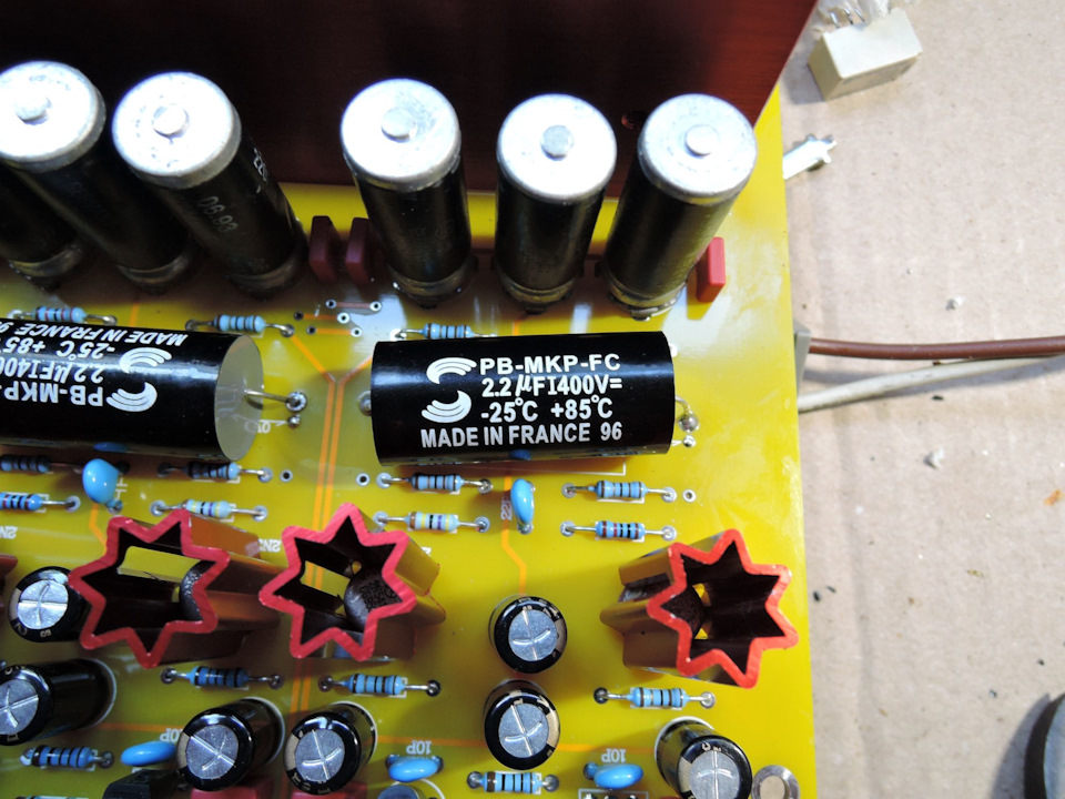

— Конденсаторы БП — синие ЭЛЬНА,
— Еще какие-то — сильно древние Сименсы аж 1983 года ОООООооооо.
— Мелкие — ЭЛЬНА Силмик2. Тоже не плохо.

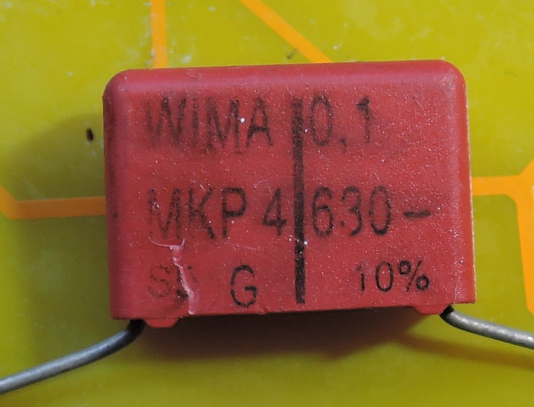

— Выходные — французская плёнка аж 1996 года 2.2мкФ/400В, шунтированная Вимой МКР 0,1мкф/630В, судя по виду, тоже каких-то мохнатых годов.
ОТКУДА ОНИ ИХ БЕРУТ В ТАКОМ КОЛИЧЕСТВЕ ? ? ?

— Корпус заземлен на схему только в одном месте: на входных разъёмах. Причём, только RCA. И на RCA гнезде сделан специальный контакт от шурупа. В первый раз такое вижу. И это правильно. Металлизация отверстий под винты сделана просто так:
— Весьма кашерные, и, судя по виду, золочёные разъёмы.
— ОМРОН-овские реле.

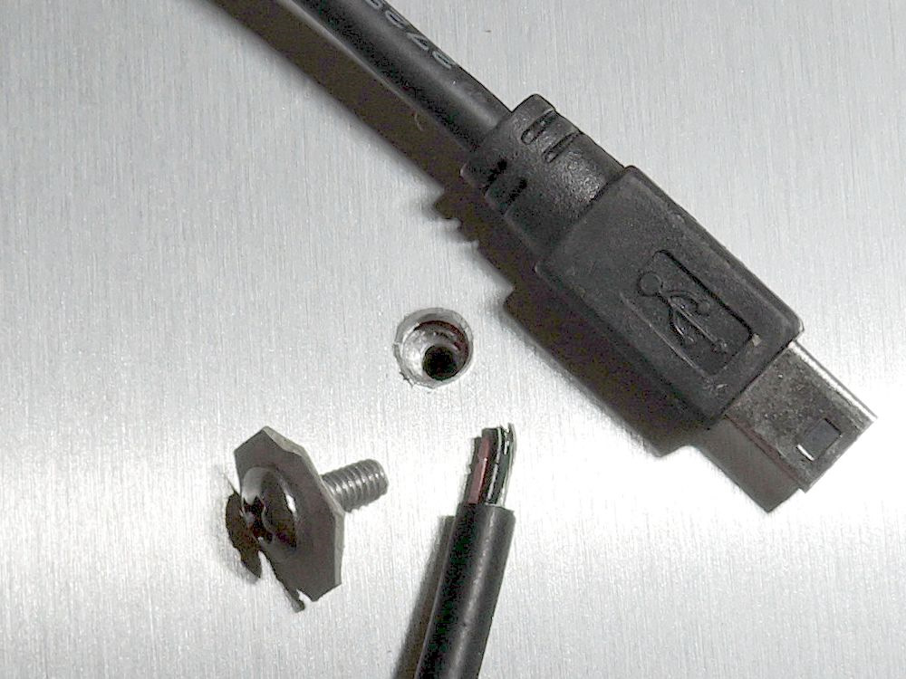

1. Убрал переключатель 110/220 и заменил его перемычками из САТ5Е
2. Заменил провод питания на обычный 2-жильный 2х0,75. 2х0,75 не особо избыточно для данного преда т.к. по сути он — мощник и греется гораздо гораздее собственно мощника М-505 :-). Для этого высверлил контакт заземления из "компьютерного" силового разъёма, рассверлил отверстие, в которое и пропустил провод.
Почему сделал так? Это наиболее простой способ сохранения дизайна.
Если ВДРУГ захочется вернуть стандартный разъём — ну почему бы и нет?
А заземление аудиоаппаратуре не то что не нужно, но и вредно. По крайней мере, через кабель. Многие производители используют стандартное гнездо, в котором ОТСУТСТВУЕТ пин заземления.
3. Выключатель, конечно, смешной и не сильно безопасный. Но оставил т.к. менять — надо что-то делать с мордой лицевой панелью. Просто заменил провода, подключил чтобы размыкались оба провода.
Естественно, все провода посадил в кембрики. Для чего это нужно? Не приведи Господь, где-то будет плохая пайка (ну мало ли?), или олово деградирует, или … — в общем, провод вполне может оказаться на корпусе. А корпус — проводящий и соединенный с землей системы. Т.е. 220В окажется на всей системе. В промышленных аппаратах этому уделяют внимание и закрывают корпус в р-не выключателя пластиком. Тут так бесполезно закрывать, т.к. надо закрывать очень большую площадь.
Хорошо бы выключатель целиком поместить в большую термоусадку. Тогда при отрыве провода, у него не будет шансов попасть на корпус. Сделаю потом.

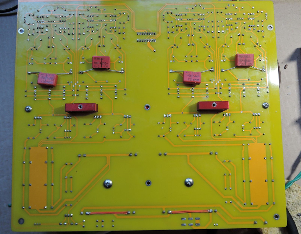

5. Заизолировал радиатор от корпуса.
Это, конечно, спорное решение. Раньше тепло передавалось на корпус. Но не особо эффективно — и площадь сильно маленькая и на нижнюю крышку.
По идее, надо и радиатор и корпус посадить на землю через резисторы.
А в корпусе и плате вокруг радиатора насверлить дырок, чтобы это всё имело возможность охлаждаться конвекцией.
Или поместить на верх радиатора термоинтерфейс, чтобы он активно передавал тепло верхней крышке. Она — довольно хороший теплоотвод т.к. алюминий и 4 мм (!).

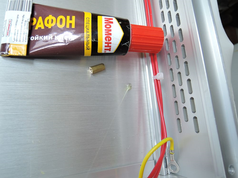

Для винтов использовал сл. конструкцию: рассверлил отверстия, на винт одел шайбу из картонной упаковки от таблеток и изолятор — кусок изоляции, отрезанный от куска же мини-УСБ провода. Просто идеально подошёл :-)
6. Стойки платы посадил на "Момент т.к. после откручивания платы, стойки тоже оказались откручены.

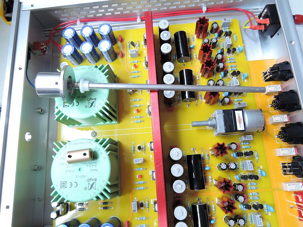

8. Шток к РГ крепился жёсткой муфтой. Муфта, естественно, "косая". Соосность тут сделать — это высший пилотаж, РГ впаян весьма криво и при вращении РГ, этот РГ весьма ощутимо "гулял" вместе с платой. У меня сложилось ощущение, что более чем на 1мм. Благо, крепления далеко. Но всё равно, так делать — НЕ ДЕЛО.
Этак можно выломать не только РГ, но и что-то на плате. Муфта была заменена на "гибкую", сделанную из куска изоляции кабеля CAT5E и куска изоляции кабеля NYM 3х2.5.
3х1.5 лучше бы подошёл (плотнее сел). Сейчас эта муфта прокручивается. В первую очередь, потому, что всё нагрелось градусов до 50С-60С.
