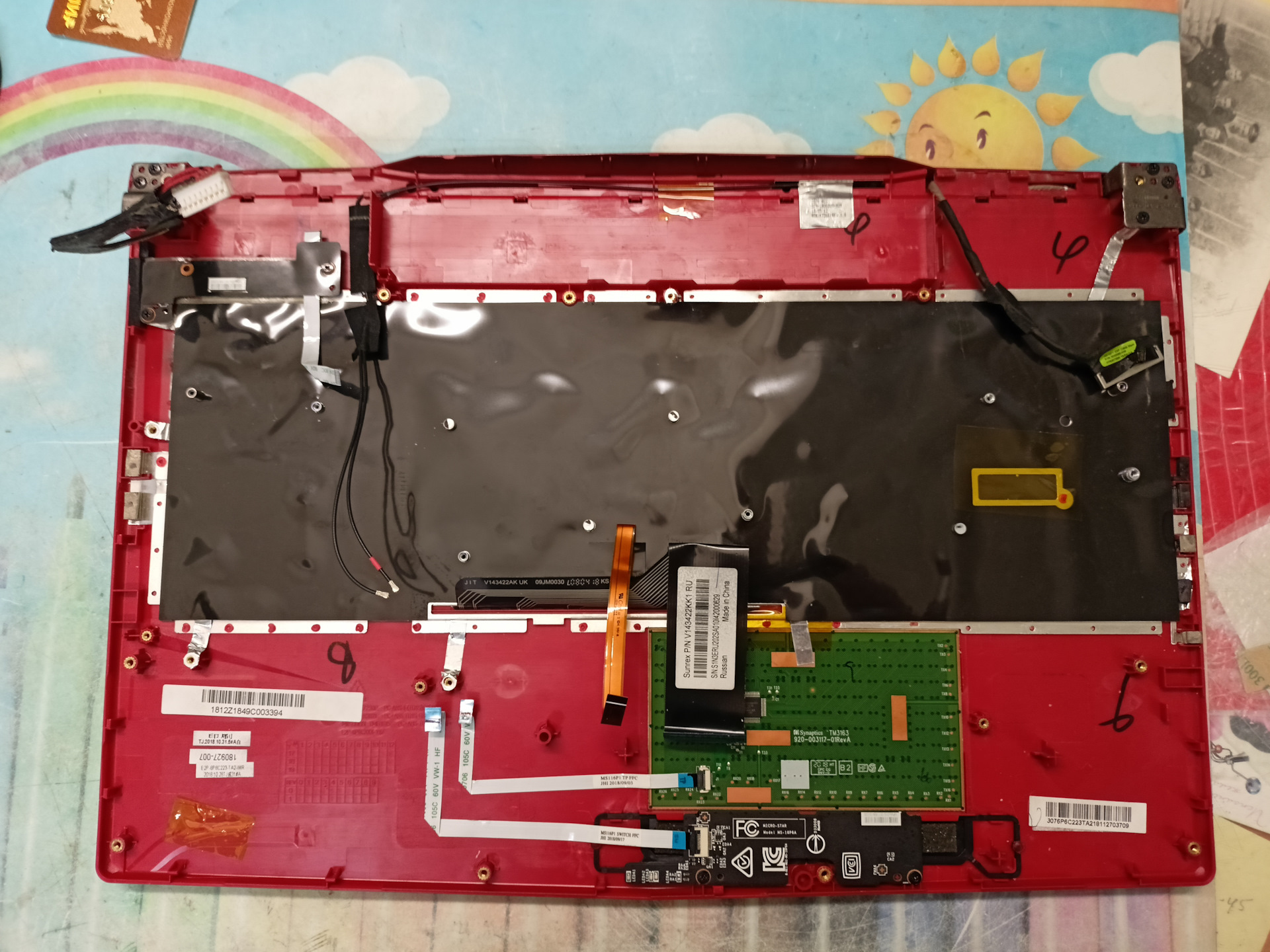

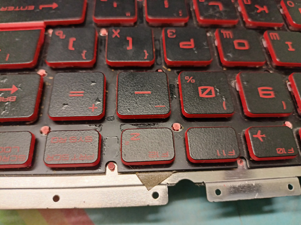

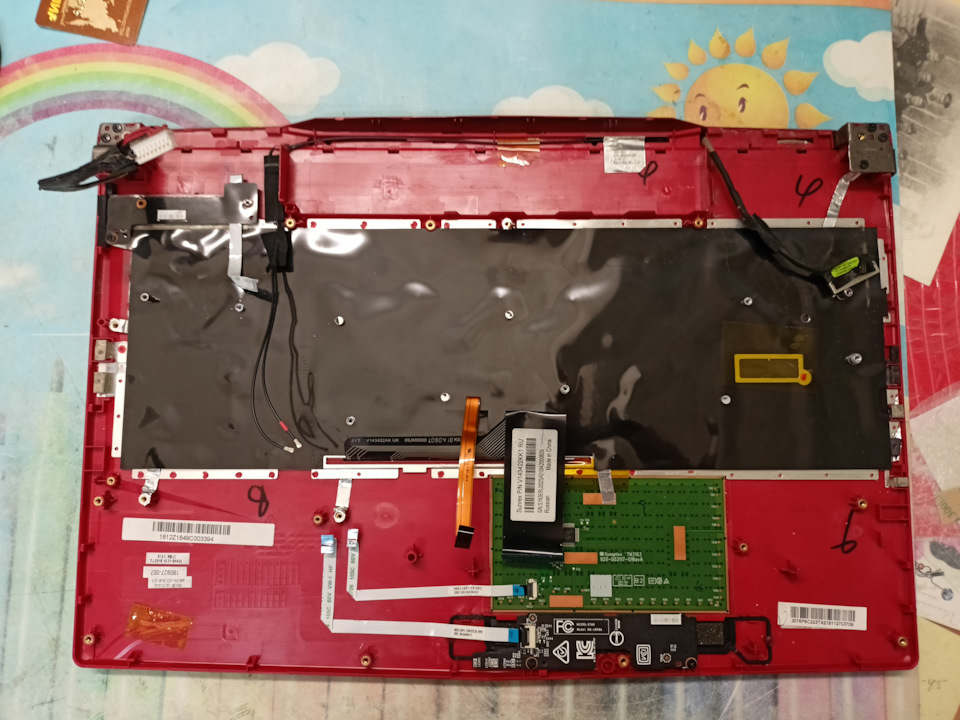

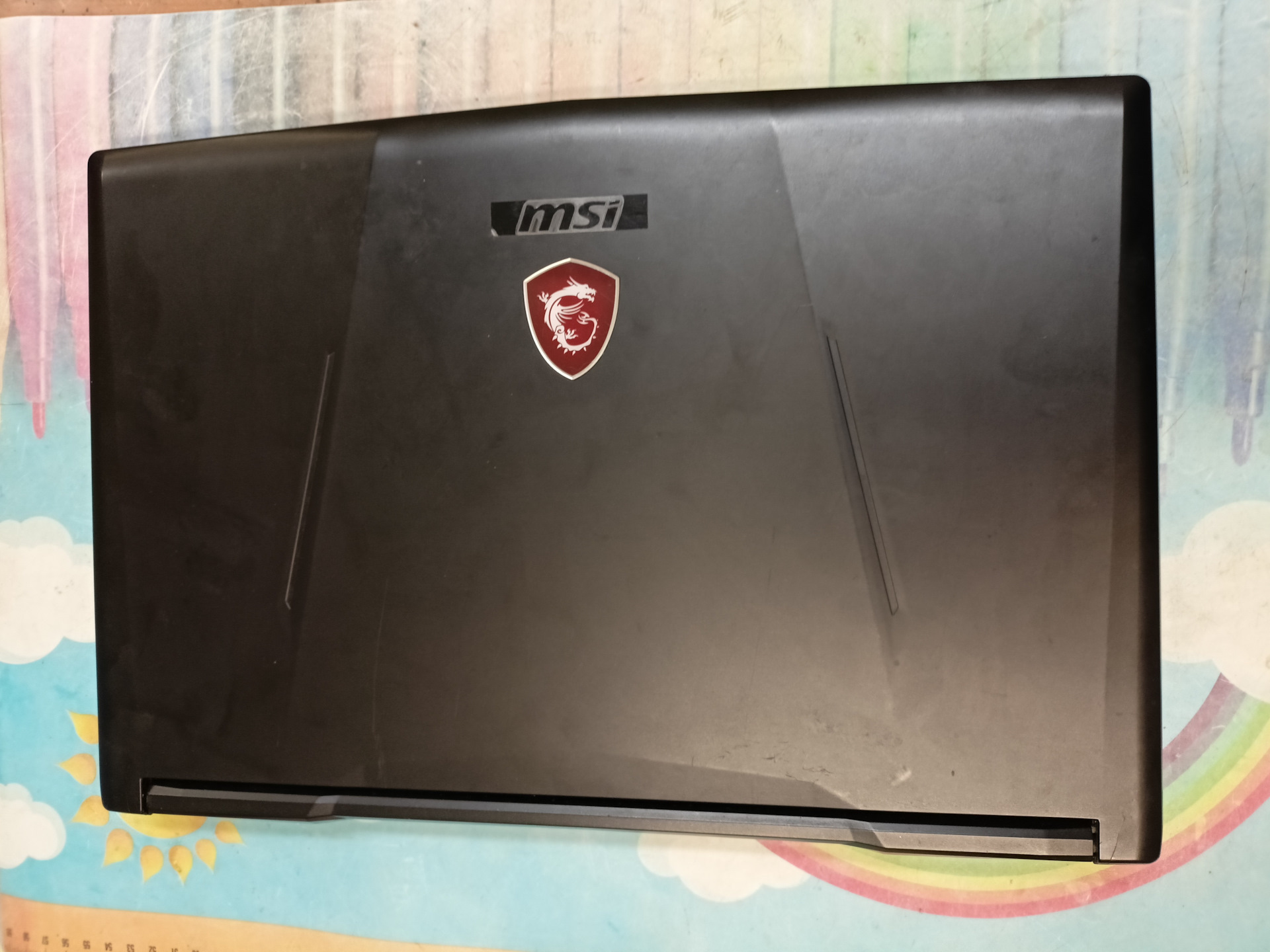

Привет всем. Попросил меня сын поменять клавиатуру в ноутбуке. Так как некоторые кнопки не работали. Новую он купил на АЛИ базаре.

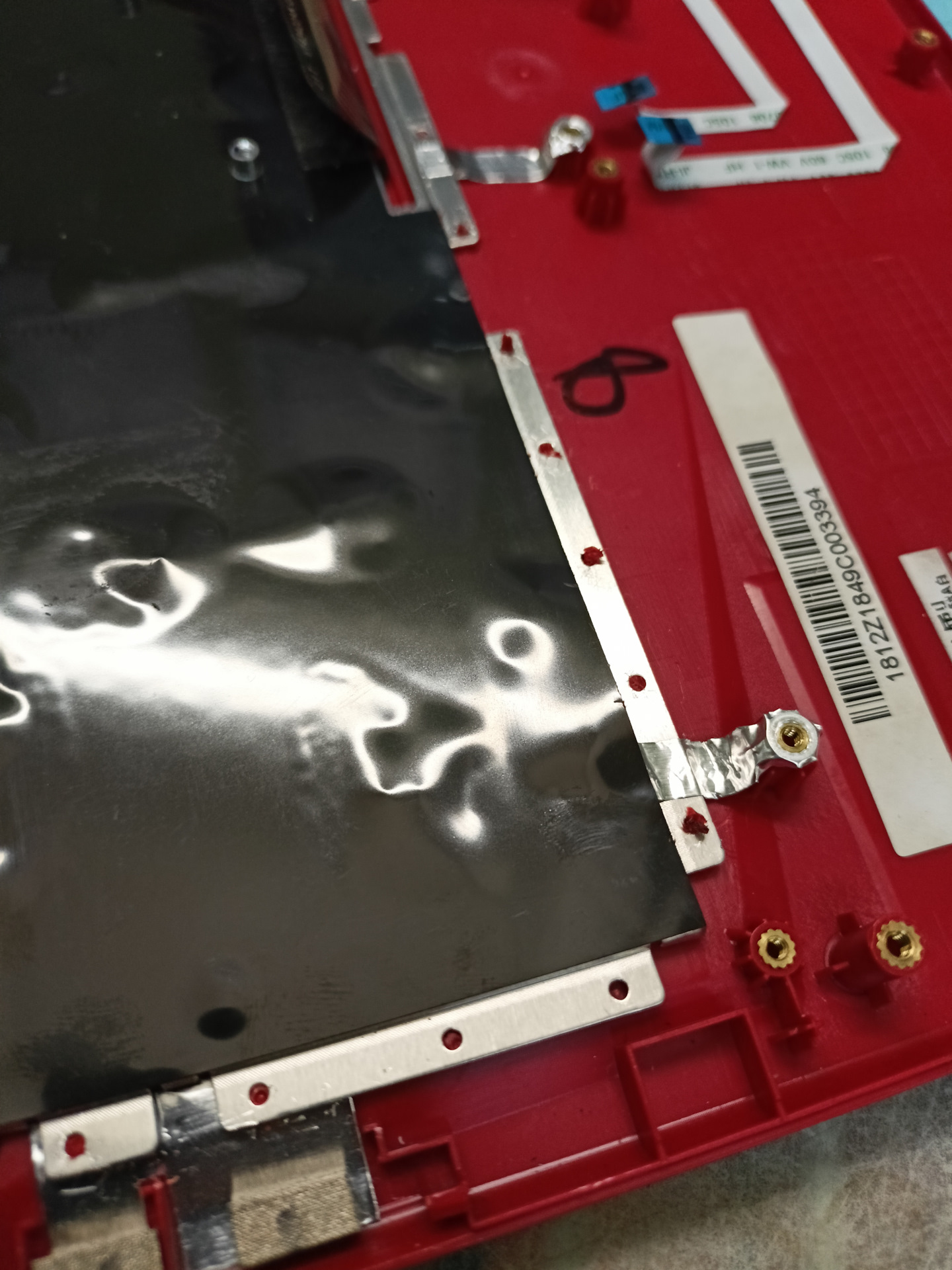

Проблема в том, что она приплавлена к верхней части корпуса.

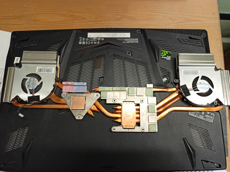

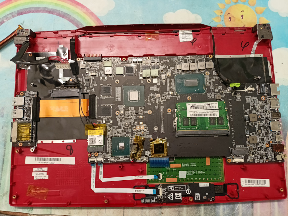

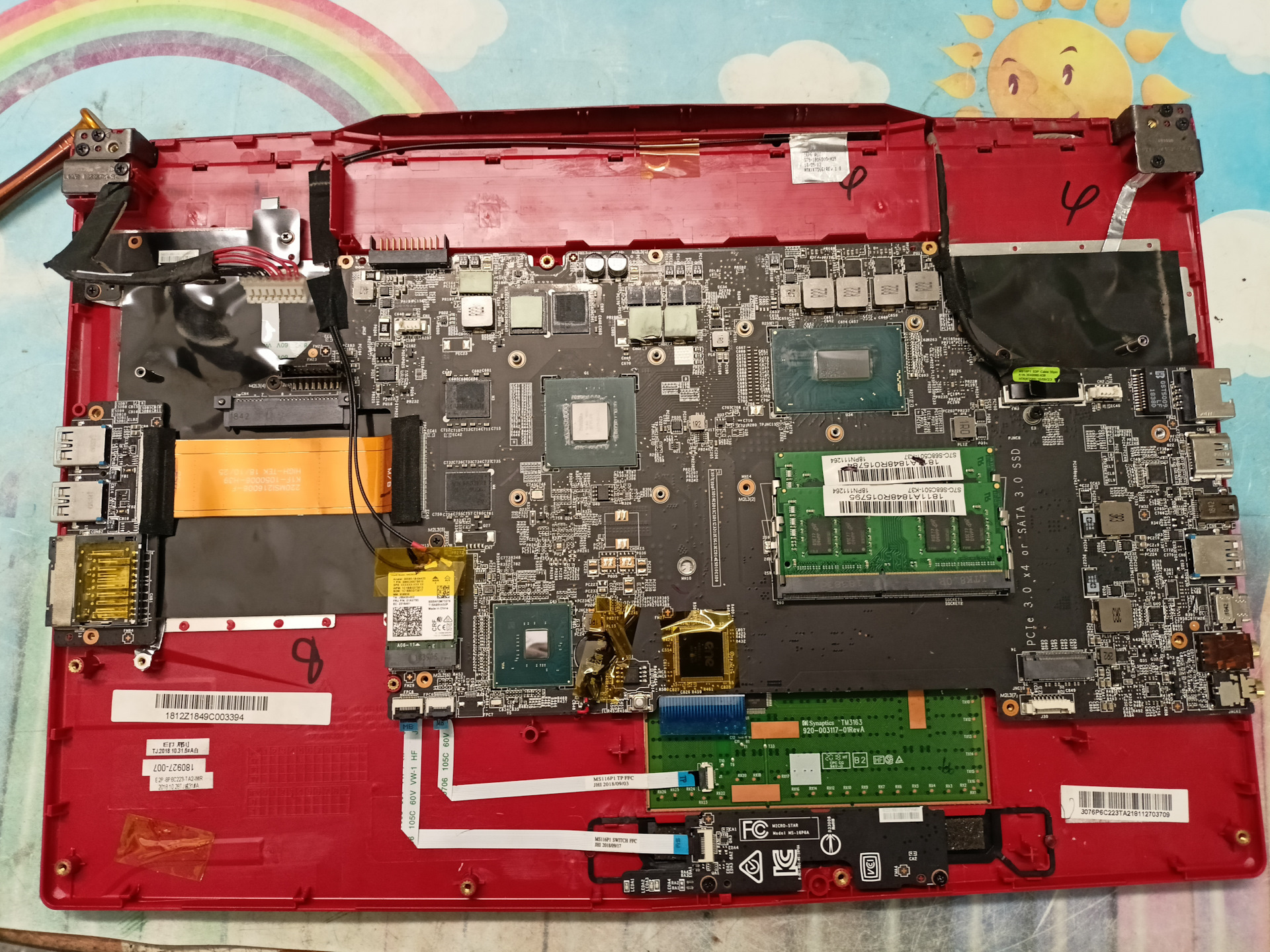

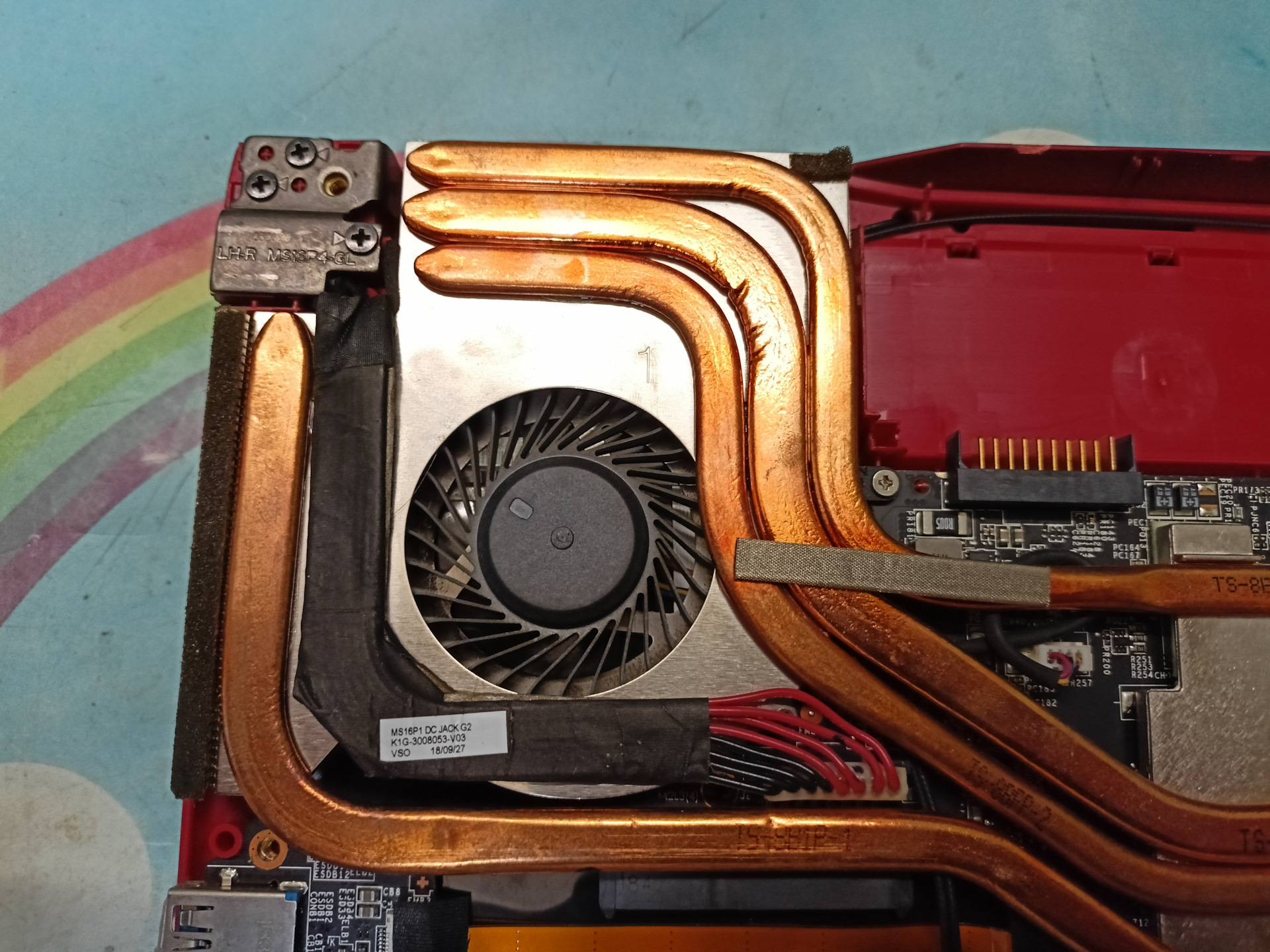

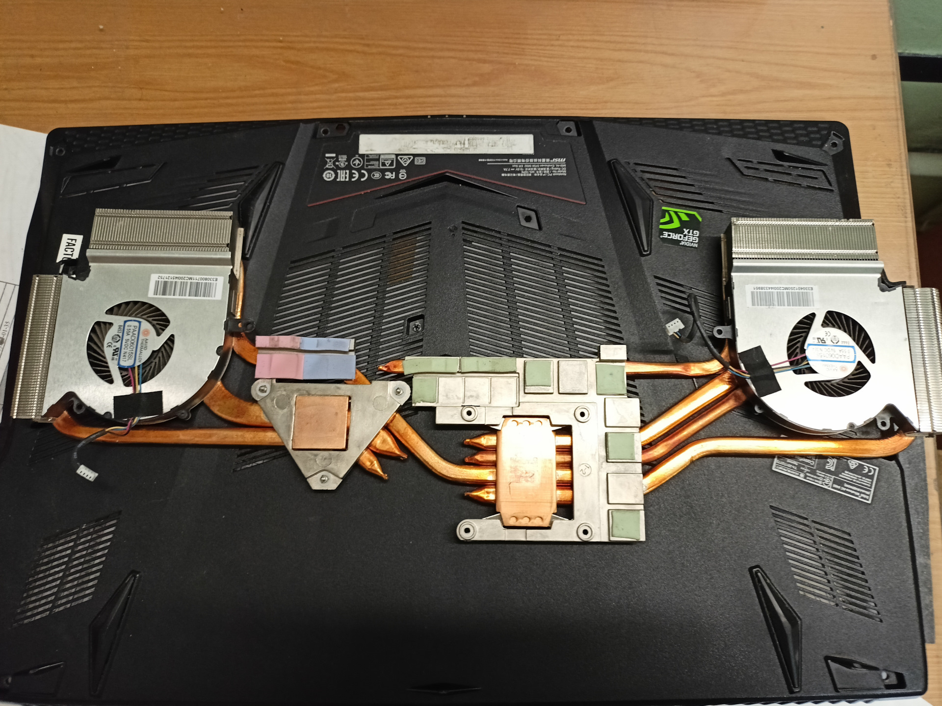

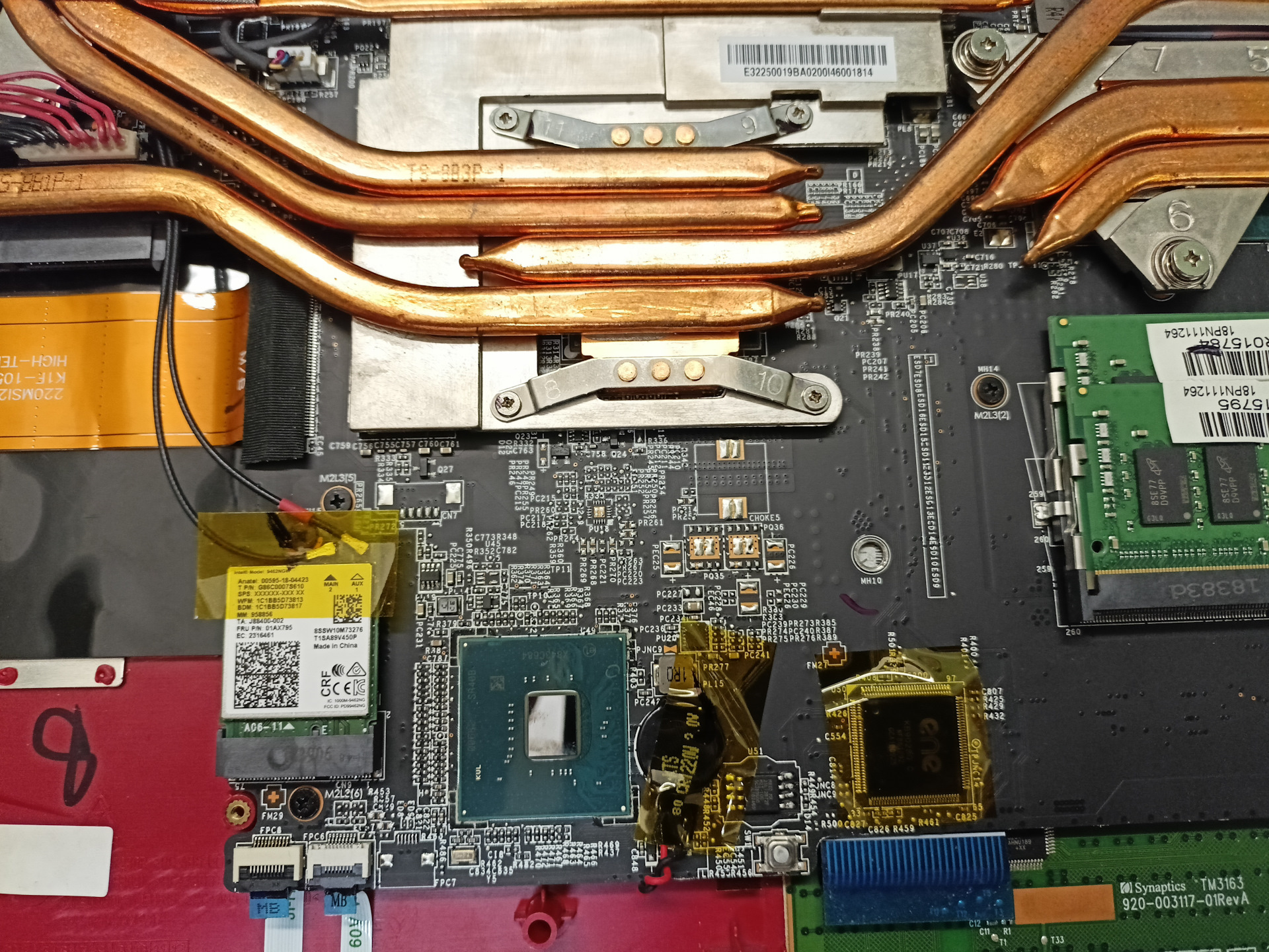

Откручиваем винты и снимаем "корыто". Отключаем аккумулятор. Откручиваем систему охлаждения и другие платы. Вынимаем мат. плату.

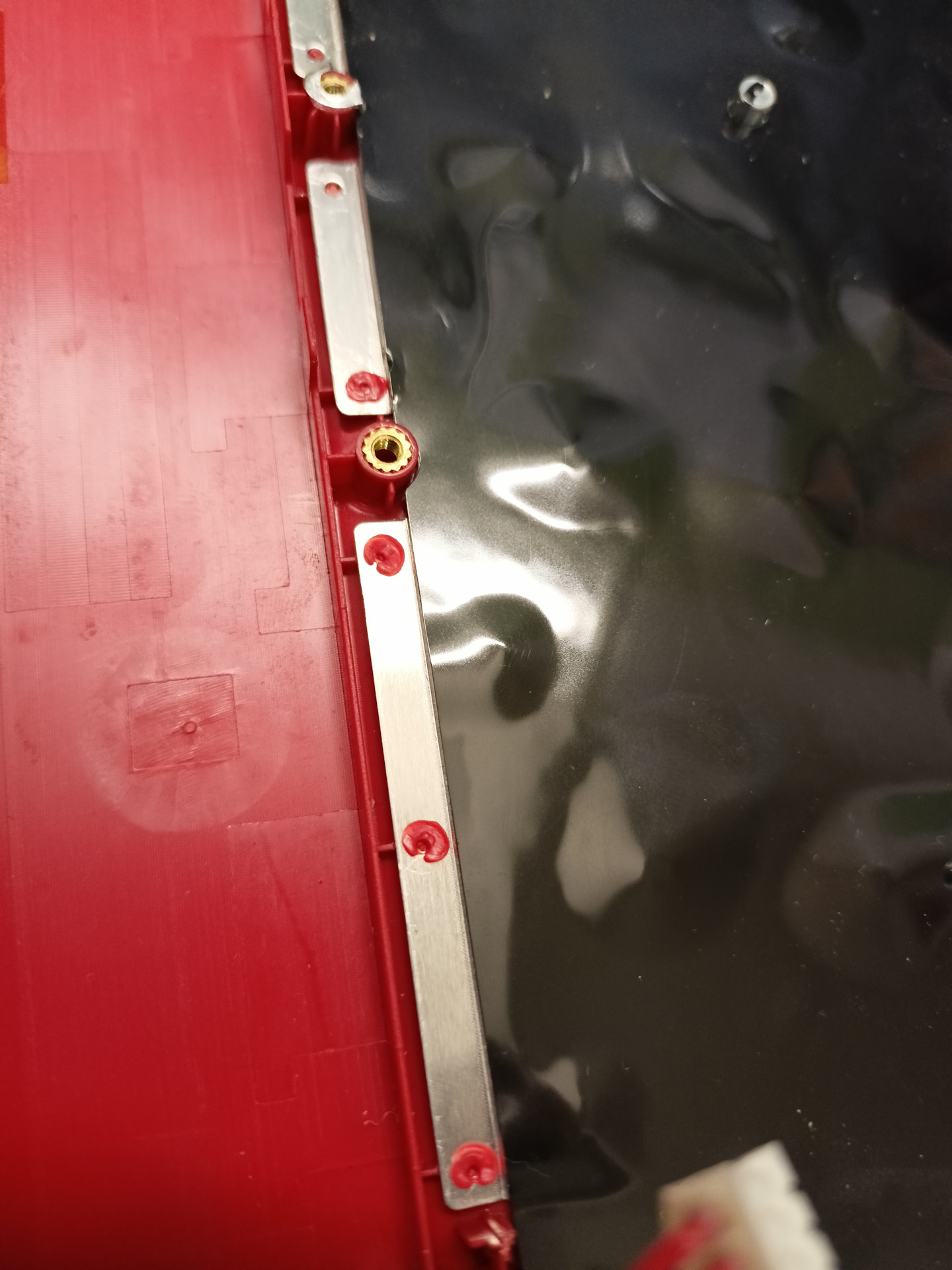

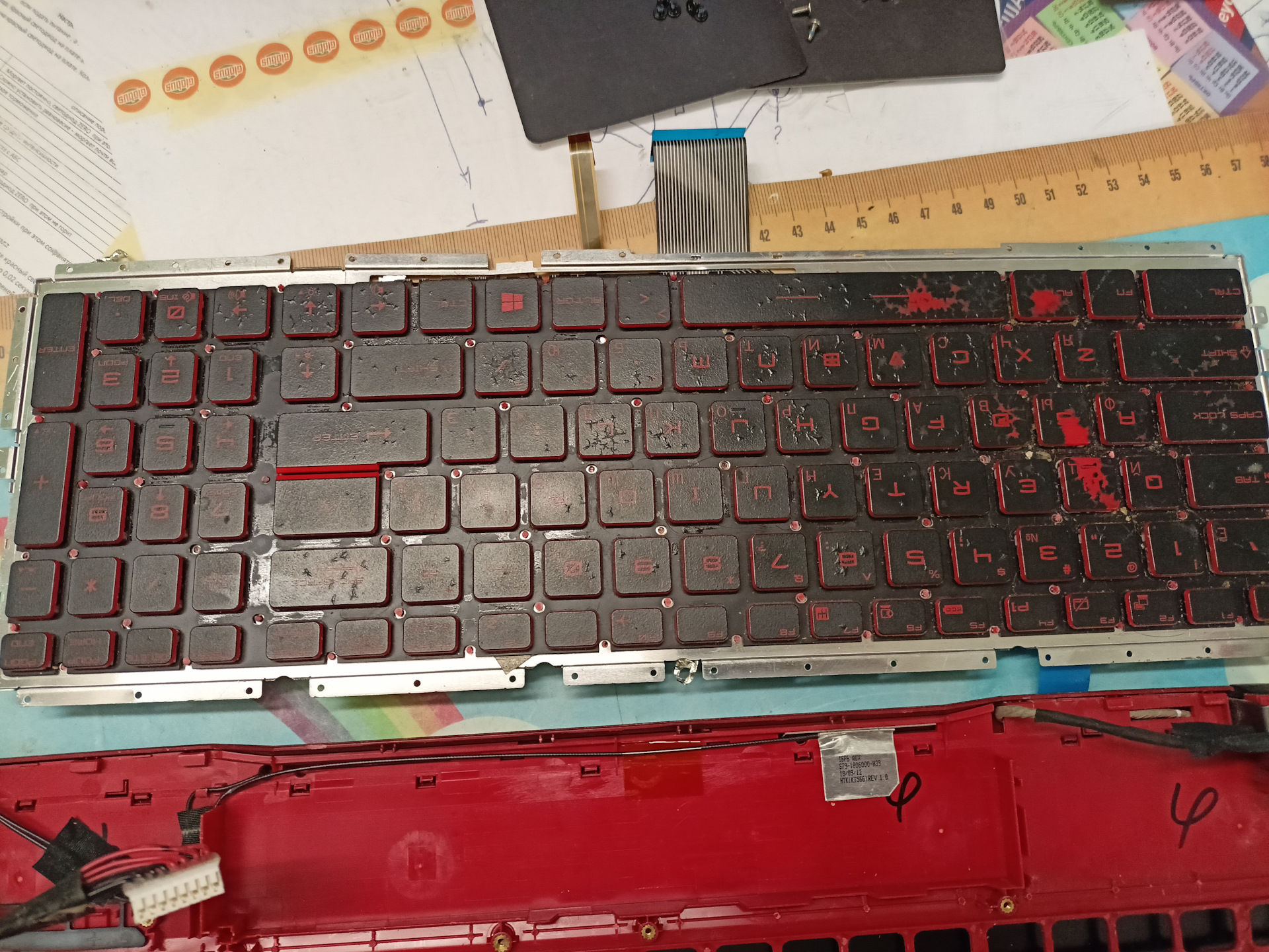

Пластиковые гребки я хотел выплавить паяльником, не получилось. Я их просто срезал.

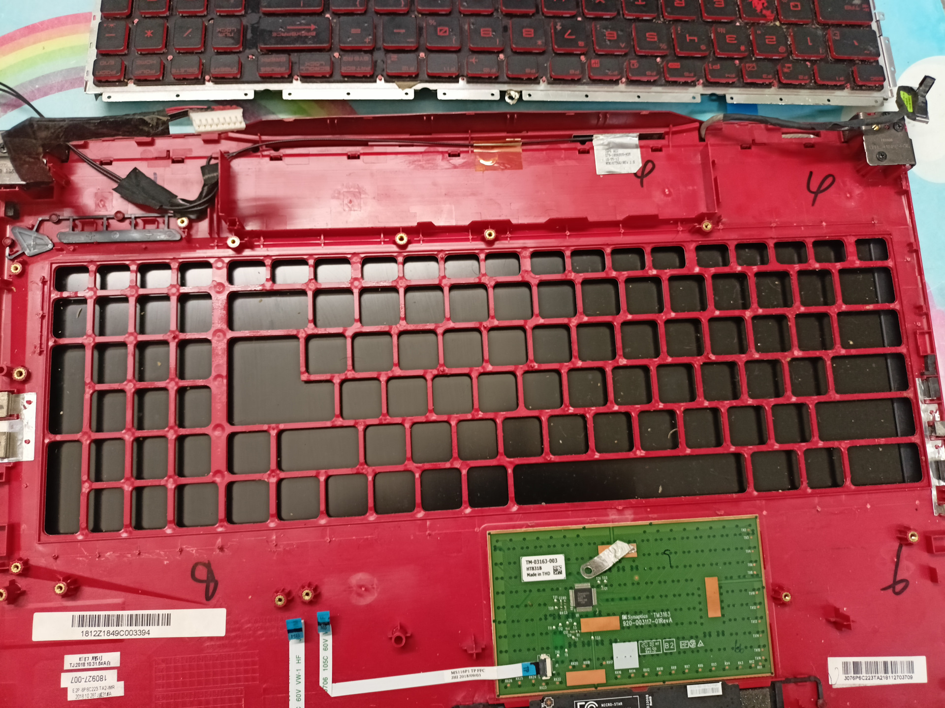

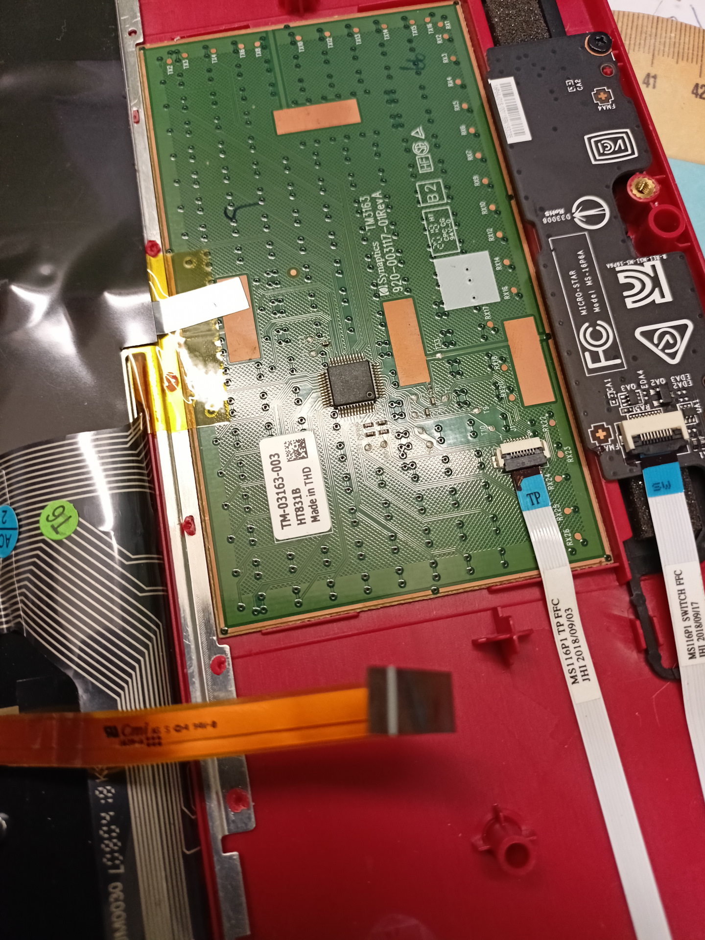

Вынимаем старую клавиатуру.
Место установки клавиатуры я протёр спиртом. На новую клавиатуру наклеил полоски 3М скотча. Далее приклеил новую клавиатуру и по отверстиям со штырьками прошёлся паяльником.

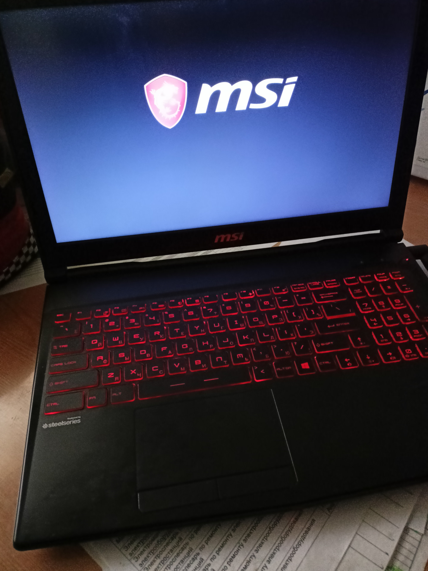

Собираем ноутбук в обратном порядке, не забыв поменять термопасту.
Проверка показала, что подсветка работает и клавиатура работает корректно.
