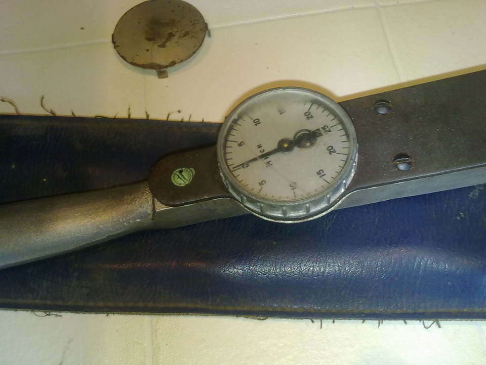

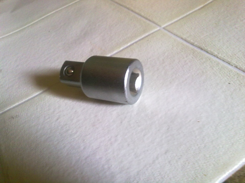

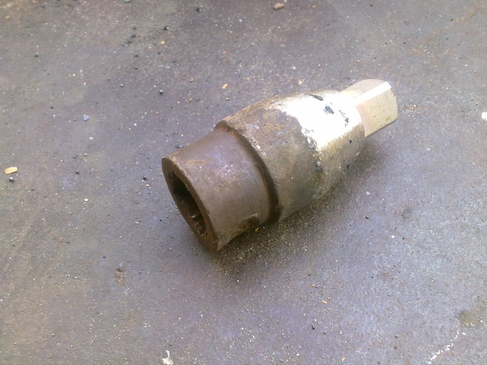

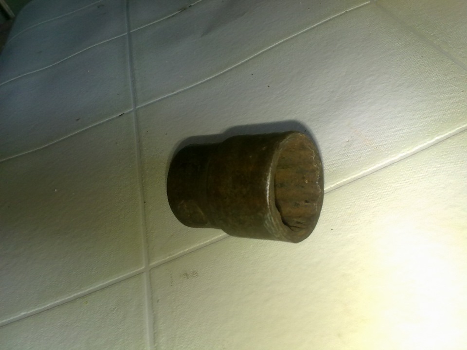

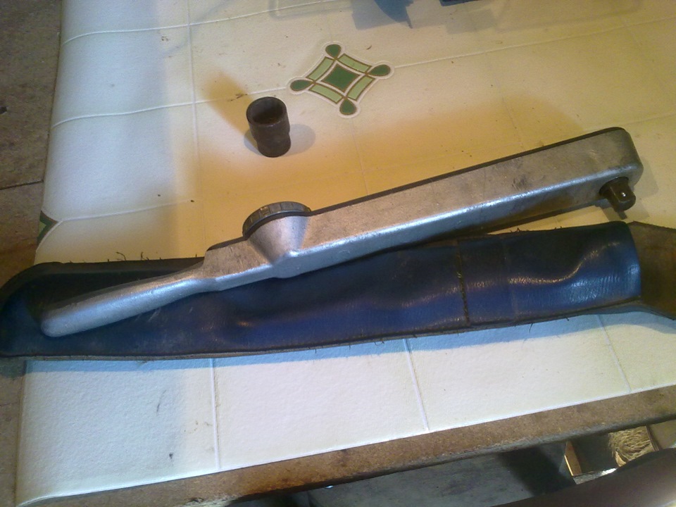

Совсем давно сосед по гаражу и хороший товарищ дал мне дин. ключ. Старый такой СССРовский, но вот незадача, квадрат у него не на 1/2``, а на 14мм. Вообщем головки не подходят, поиски по рынкам какого либа переходника тоже не дали результата. Так и лежал он без дела долго и нудно. В субботу я решил поменять маятниковый рычаг на своей машине. Достал коробочку с большими головками и взял на 22, но на удлинитель она не стала, большой внутренний квадрат, и тут меня осенило. Я вспомнил про ключ, попробовал, садится головка без проблем, но нужна теперь ответная часть на 1/2. Пошел в магазин и купил переходник 3/8 на 1/2 примерил к головке, садится с натягом. И пошел процесс. Наждаком снял нимного по окружности, вбил, молоточком, обварил, обтачил, все, переходник готов. Отдал товарищу и ключ и переходник, т.к. сам использую другой дин.ключ.
Внизу немного фото, собственно ключ и железяки.
Спасибо за внимание!

Подскажите пожалуйста. Есть динамометрический ключ 3/8. Хочу использовать головки 1/4 через переходник 3/8 на 1/4. Изменится ли момент затяжки?
Если не изменится положение оси вращения относительно первоначального положения, то и момент не изменится.
А если ось одна, но ключ C-образный? Я голову сломал 🤣
У Вас ось квадрата и ось под шестигранник совпадают. Именно относительно оси квадрата инструмент и "измеряет" крутящий момент. Поэтому все нормально, показатели момента должны быть идентичны.
