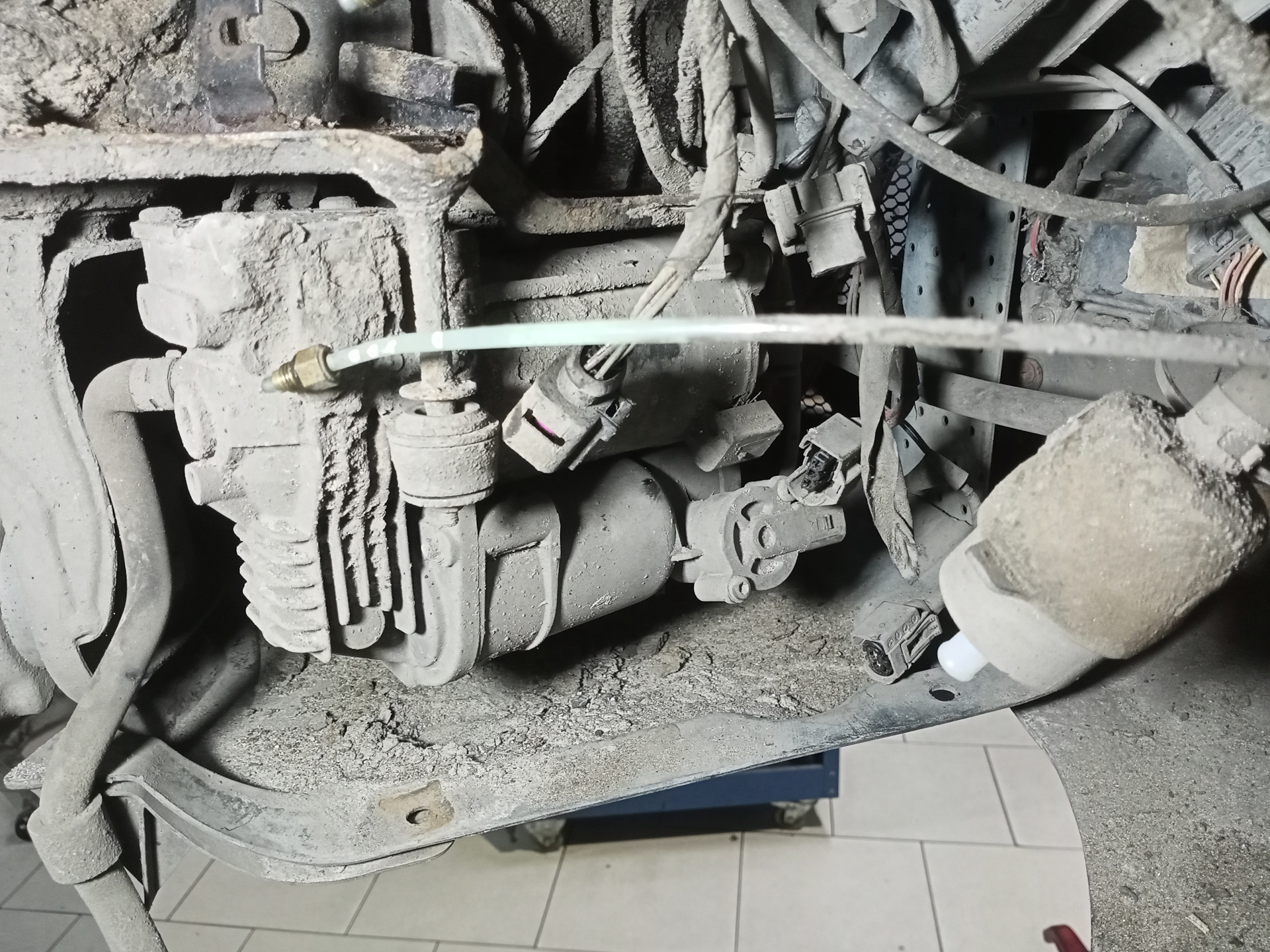

Блок клапанов и компрессор находятся в одном месте, только здесь как обычно полный бардак. Очень часто приходится сталкиваться, особенно после некоторых ремонтников с недобросовестным отношением к работе. Кругом что-то болтается, висит, некоторые детали не на своем месте. По креплению подкрылка тоже беда, нет никакой более менее герметичности, криво, косо и т.д. Как результат всё в грязи, что не совсем хорошо, как для деталей автомобиля, так и для ремонта.

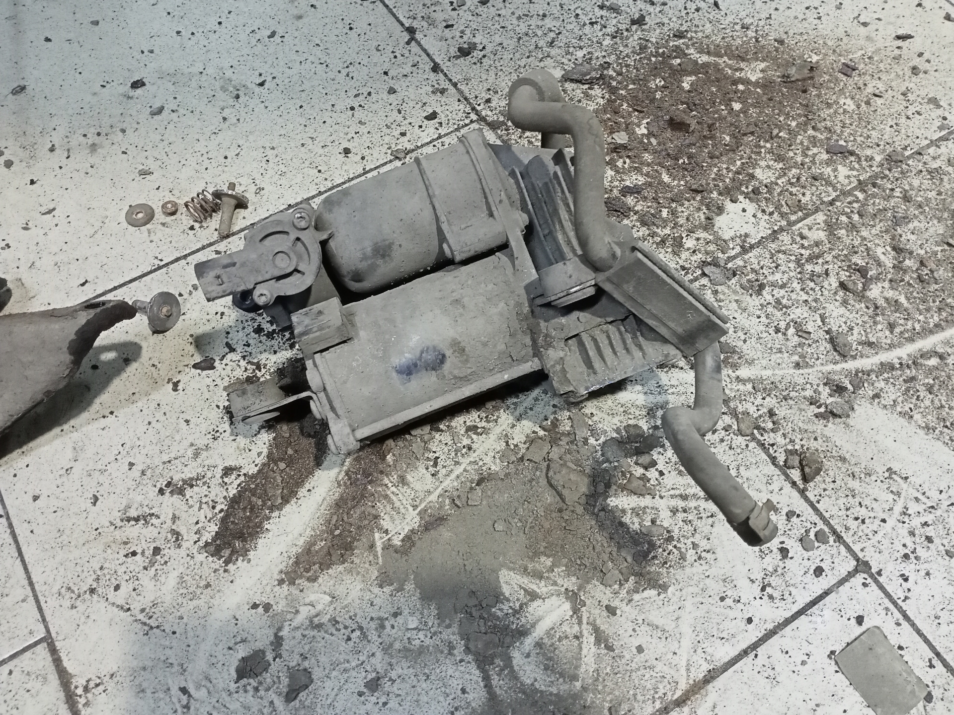

Дальше снимаем компрессор для обслуживания осушителя, естественно толком ничего не открутить.
Состояние компрессора плачевное, учитывая алгоритм работы без датчика температуры, по временному интервалу и по данным датчика давления. Компрессор не должен быть в комьях грязи, перегрева просто не избежать, нечем блоку управления пневмосистемы контролировать температуру компрессора.
Компрессор отмывается и очищается, теперь можно приступать к обслуживанию.
Внутри осушителя всё хорошо, селикогель в хорошем состоянии, но в любом случае меняем гранулы и фильтра.
