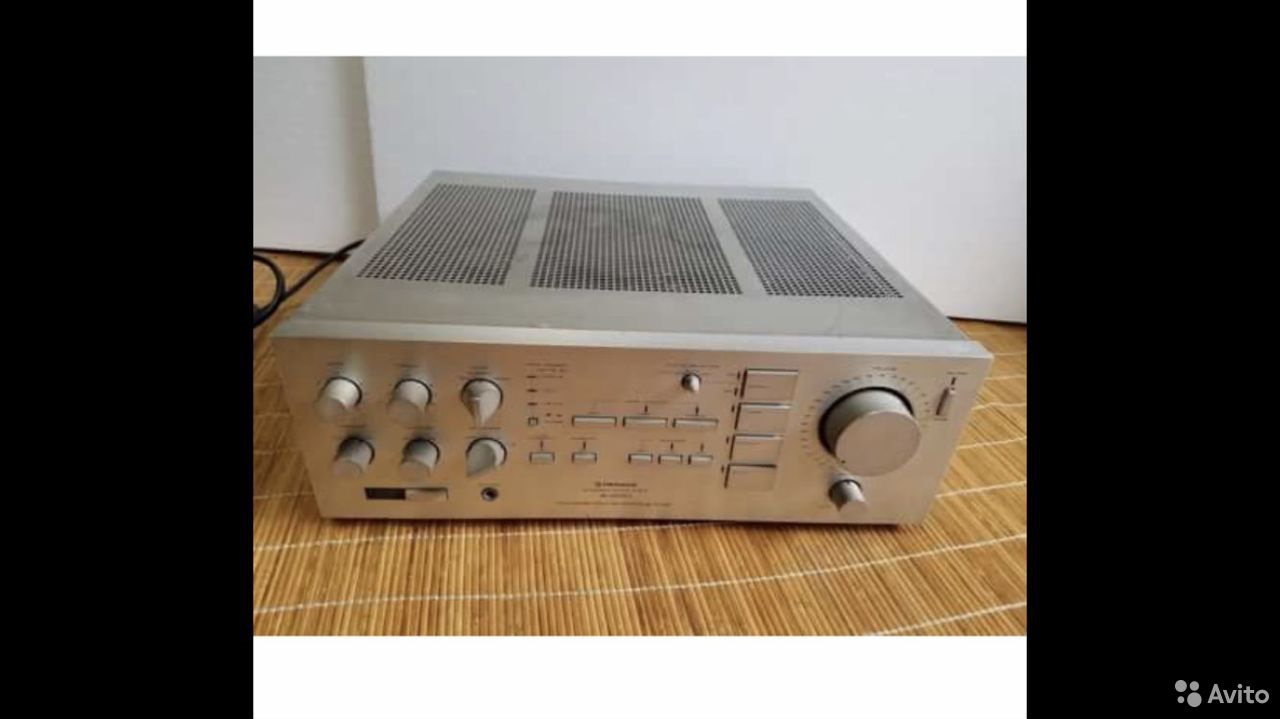

Первые два выпали из рассмотрения ввиду того, что не интересны вообще.
От третьего остался только портрет:
6.5кг. Чего там пить-то?
1983-85 Pioneer A-60, 1'000 DM, 9,4kg, 700W, 420x130x331, 100 — 0,003%, 25, 5Hz — 100kHz
1983 Pioneer A-100 — 60'000 Y, 9kg, 220W, 420x331x130, 100 — 0,007%, 60, 5Hz — 100kHz
Дизайн ушёл от пластика в сторону алюминия, что и правильно.
Техно-стайл остался. Людителям всего квадратного и светящегося посвящается.

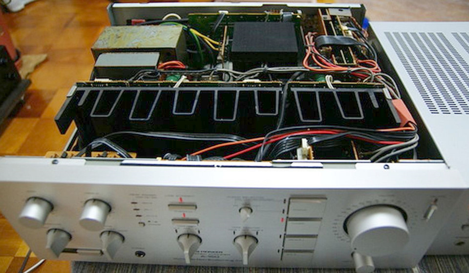

Вот так располагаются транзисторчики. Как на пляже. Загорают, понимаете ли. Прохлаждаются … .
Что говорит нам схема?
А схема вполне себе ничего себе:
+ Вход на полевиках
+ Каскод
+ DC-Servo (УПТ, нет конденсаторов ни на входе, ни в ОООС)
? Не смотрел, где находятся темброблоки. На всех предыдущих они были в ОООС УМ, что вообще зашквар дикий. Тут, судя по всему, аналогично.
+ Промежуточный ДК (увеличение петлевого)
+ Используются обе половинки сигнала
+ Двухтактная раскачка (НАКОНЕЦ-ТО НЕ ЛиН ! ! !)
? Примитивный Нон-Свитчинг
+ Трёхкаскадный выхлоп
— Только на 1 паре ТО-3Р/ТО-247. Маловато даже для Среднего Класса.
Но позвольте! Ведь все мы видели 8 транзисторов на радиаторе! Т.е. по 4 на канал, а 4 — это, как известно, 2, а не 1 пара!
А еще 1 пара занимается не пойми чем. Точнее говоря, это какой-то ОЧЕНЬ ХИТРЫЙ каскод. Обычно выходной каскод управляется ОЧЕНЬ ПРОСТО: берется напряжение, например, с выхода драйверов, делается смещение с пом. стабилитронов и подается на мощный повторитель. Бинго.
Тут же замонстрячен ЦЕЛЫЙ УСИЛИТЕЛЬ. Причем, НА КАЖДЫЙ КАСКОД (+ и -) — СВОЙ!
На один вход данного усилителя подается напряжение с коллектора силового тр-ра через стабилитрон, т.е. на Эн Вольт ниже, на второй — напряжение выхода усилителя. Т.е. этот усилитель держит напряжение на коллекторе силового тр-ра на Эн Вольт выше напряжения на выходе.
Более того, эти усилители каскодов ОБЩИЕ ДЛЯ ДВУХ КАНАЛОВ! Т.е. напряжение подается через диоды. На котором больше — относительно того и выставляют напряжение на каскодах.
И ДА, ЭТО ТОТ САМЫЙ СТРАННЫЙ КАСКОД, о котором говорилось в прошлой статье.
ИМХО?
Почти КРУТО. Что переделать, чтобы было не почти:
1. Выкинуть нафик темброблок и всю касающуюся его коммутацию. Замкнуть нормально ОООС (пара резисторов)
2. Выкинуть нафик этот хитро*опый каскод, освободившиеся транзисторы использовать как вторцю пару выходный (+ 2 эмиттерных резистора на канал).
3. Можно убрать ДыЦ-Серву и сделать ОООС по-Деноновски.
4. Можно убрать Нон-Свитчинг и перевести в обычный АВ (1 маломощщный тр-р и 2 резистора на канал).
Как видите, в около-идеал переделывается почти без затрат.
А! Да! Кнопки, как понимаю, механические. Соотв., вся коммутация на передней панели. От гнёзд тянутся совершенно не аудиофильские шлейфы. Так что аудиофилам данный аппарат не пойдётъ! А чтобы пошёл, надо коммутацию делать на реле и переносить на разъёмы. Или вообще от нее отказываться.

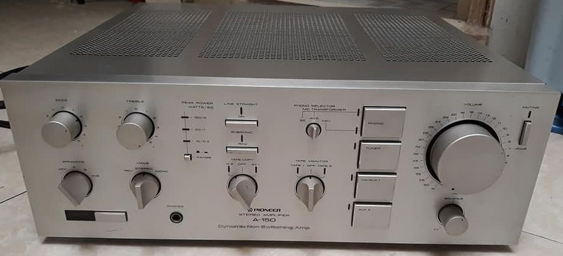

1983-85 Pioneer A-80, 1'800 DM, 16,8kg, 1000W, 420x150x420, 150W@8Ohm/0,003%, 25, 5Hz — 100kHz
1983 Pioneer A-150, 100'000 Y, 16,8kg, 300W, 420x420x150, 150W@8Ohm/0,003%, 80, 5Hz — 55kHz
Другой радиатор, другие транзисторы. Не сказал бы, что радиатор больше и эффективнее, но точно уже работает не половиной. Хотя, может, и больше (по площади). Он выше. А в предыдущих половина радиатора, что над платой, не работает.
Что-то в этом поколении Пыанээрафффцы решили никого не удивлять. Схема почти такая же, как предыдущая. По крайней мере, принципиально.
