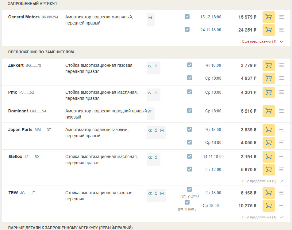

1) Вариант с покупкой штатных амортизаторов: ссыль на подбор
плюсы: купил, поставил, вроде ездит, не надо заморачиваться. Встречаются даже положительные отзывы
минусы: очень много на форумах нареканий на качество таких амортизаторов, на их работу, на то, что выходят из строя быстро.

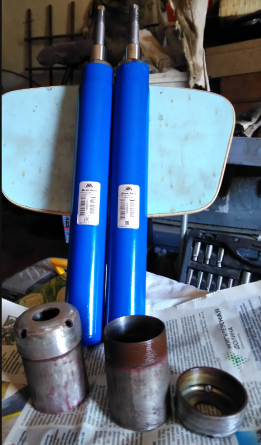

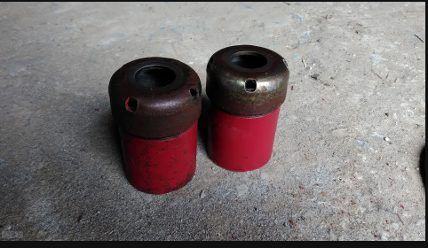

2) Вариант с переделанными ШТАТНЫМИ стойками под катридж
Берётся штатная стойка, срезается верхняя часть, устанавливается втулка с резьбой под гайку, устанавливается вкладыш, которому протачивают шток. Стойка готова к инсталяции.
Для тех, кто не хочет морочится есть мастер Максим Механик (тел. 8-916-587-41-31), который эдак с года 2010 занимается этой проблемой и предлагает в том числе комплексное решение с усиленными стойками СПУ и т.д.
Для тех, кто готов сам сделать есть несколько путей:
а) заказать "ремкомплект" у выше указанного Максима самостоятельно приварить навершие, катридж придёт уже проточенный.

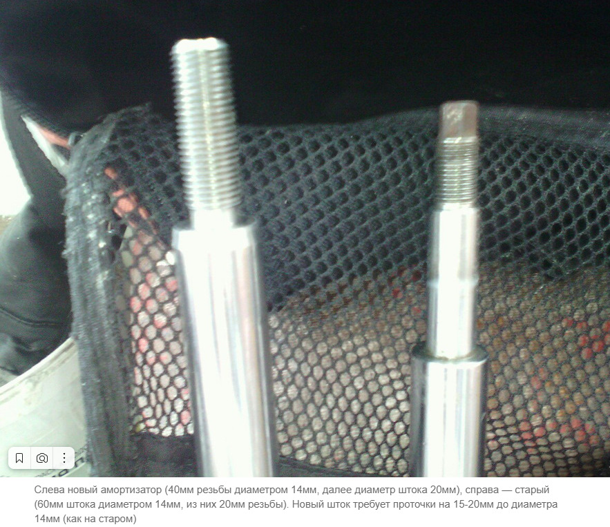

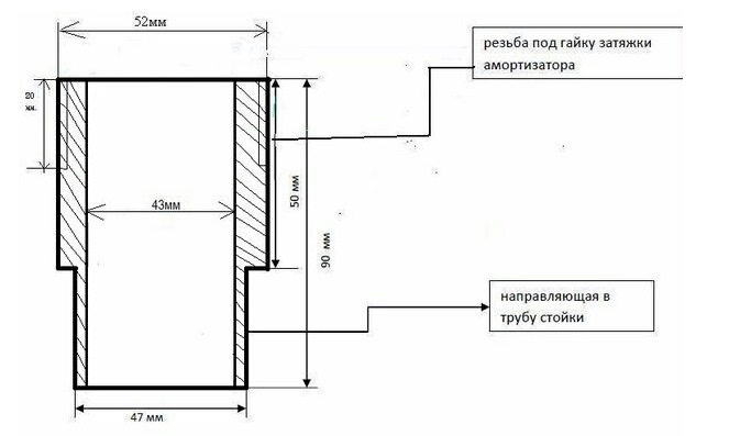

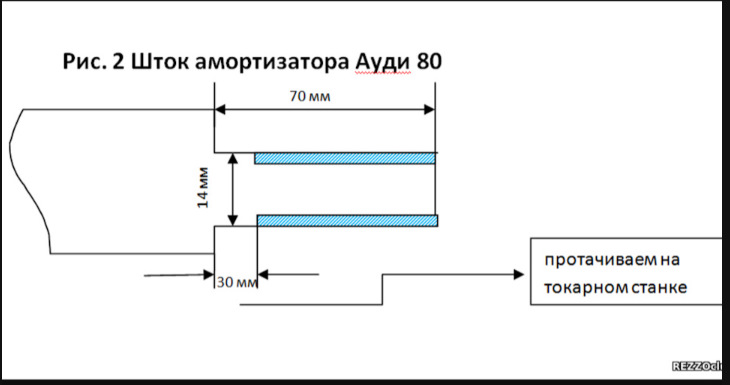

б) самостоятельно изготовить втулку (для такого варианта ссылка 1, ссылка 2)
и проточить шток катриджа амортизатора
в) приварить верхнюю часть от разборных стоек ВАЗ 2108 и поставить катридж от "Калины" (ссыль 3)
Ну и само собой можно комбинировать эти все варианты. Втулка от Механика катриджи от Калины, ну и другие химеры:)))

а) Протачивается шток на 35 мм;
