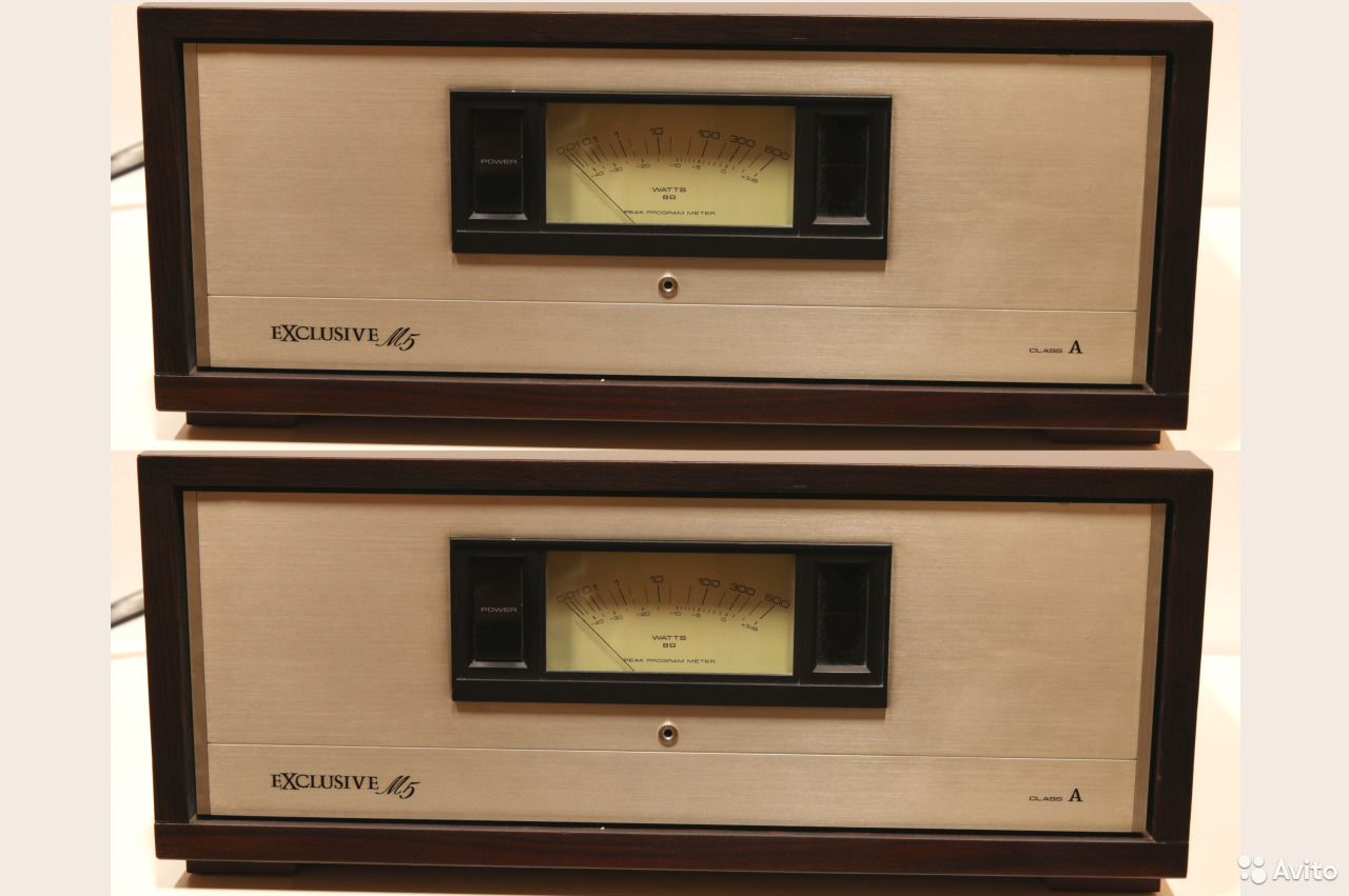

А вот над М5 кто-то реально потрудился. Схема вообще не стандартная. И напрочь вываливается из Пионеровской концепции шлифованных боковин.
Начнём с того, что это усилитель полностью NFB-шный (так написано в описании на японском), т.е. Non-FeedBack, или без Обратной Связи вообще.
Разбор проще начать с выходного повторителя.
На входе выходного повторителя видим структуру параллельного повторителя, применяемую также в топологии Diamond Buffer и Accuphase. Только у Accuphase и Diamond Buffer она применяется для усиления, так что тут просто параллельный повторитель. Если что, Агеев его не изобрёл. Почитать можно тут.
Повторители на Q27/29, 28/30, затем D8, D9, затем R44, R49 "разводят" напряжение смещения выходного повторителя, затем идёт собственно 3-каскадный повторитель: Q33, Q34 -> Q35, Q36 -> выходные Q37 — Q44.
В общем и целом выходной повторитель получается аж 5-каскадным, т.к. Q27/29, 28/30 тоже участвуют в повторении. Зачем ТАК много? Ну, наверное, было надо.
Т.к. данная часть схемы без ОООС, то удлиннение цепочки повторителей не несет возможных отрицательных последствий.

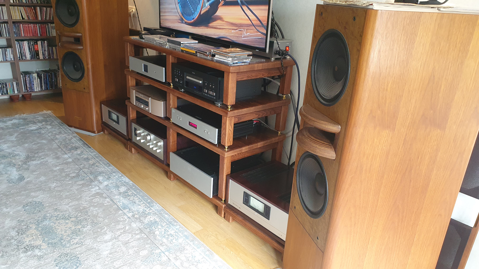

Полагаю дело именно в смене юсб порта при подключении кабеля от ноута к ЦАП (Маранц SA12). Похоже надо было, если меняешь юсб-порт, переставлять драйвер на ноуте (адрес и т.д.). А получилось, что юсб-кабель в другом юсб-порте кагбы висел без драйвера и видимо цеплял все возможные искажения. Потом даже при отключенных АС (кабели отсоединил) мощник на одном из каналов показывал перегруз (индикатор на М5 зашкаливал). Видимо статика осталась где-то. Через неделю все стало нормально. Все кабели на всяк случай протер антистатиком. Урок мне) И всем бы это надо учесть…
УЖОССС ! ДЕМОНЫ !
При перестановке компонентов некорректно подключил юсб-кабель (из ноута к цапу). В другой юсб-порт (видимо проблема с драйвером получилась, пока до конца не понял). Пошли мега-искажения в АС (перегруз в мощниках даже при нулевой громкости на преде). Кратковременно, но все же…Канешна немало был испуг. Все отключил… Через неделю примерно заново подключил в тот же порт — все нормально. Такой вот стресс-тест). Более всего за АС переживал, только твикнул (полная замена деталей кроссоверов + супер твиттер с обвязкой третьим порядком). Вроде обошлось…
Да. Надо смотреть: откуда и что попёрло ?
Спасибо за обзор! Весьма познавательно. Очень хорошо звучат М5 (умели делать)). А тут еще стресс-тест у меня (неожиданный) прошли… С твикнутыми колонками TAD S-5 совсем другой звук получился.
