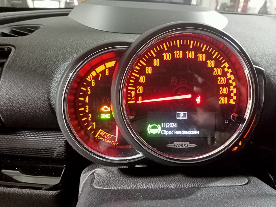

Включаем зажигание. На приборной панели в нижней части, должно быть окошко с показаниями пробега, если нет, жмём в торец лапки указателей поворота до появления нужного окошка.
Далее жмём на маленькую кнопку сброса суточного пробега и держим до появления в окошке соответствующего пункта индикации о состоянии ТО.
Также нажатием кнопки сброса пробега, выбираем необходимый для нас пункт ТО. Система делать запрос на сброс или отказ сброса, нам остаётся лишь нажимать и удерживать кнопку. В данном случае я сделал сброс инспекции тормозной жидкости.
Данной манипуляцией можно сбросить инспекцию по замене масла в двигателе, инспекцию по тормозным колодкам и т.д.

Не получилось. В конце пишет, что сброс не произведён.
До этого сбросил вот и пишет
Не понял ответ. Вообще.
У вас пишет?
Да, всё сделал по этой инструкции. Но в конце пишет "сброс не произведён". Пробовал раз 20 — безрезультатно.
Было похоже но на БМВ. Покатайтесь немного, потом попробуйте ещё, у нас получилось.
Хорошо, спасибо, попробую.
VladFin1966
тоже пишет "сброс не произведён"
нашли решение вопроса?
Да, знакомый всё исправил, подключив ноутбук через программатор.
