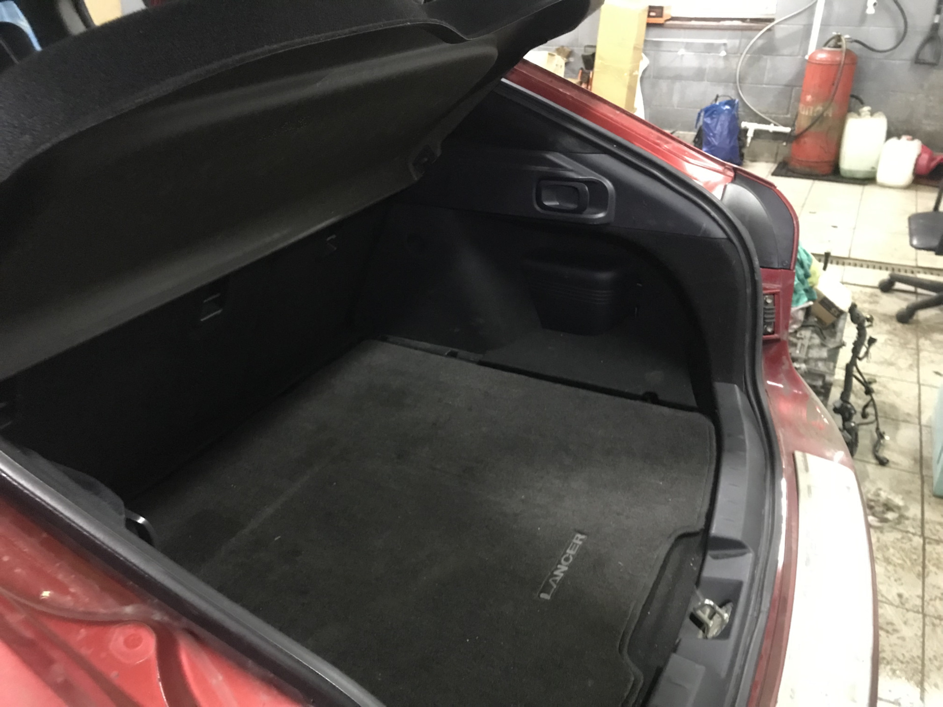

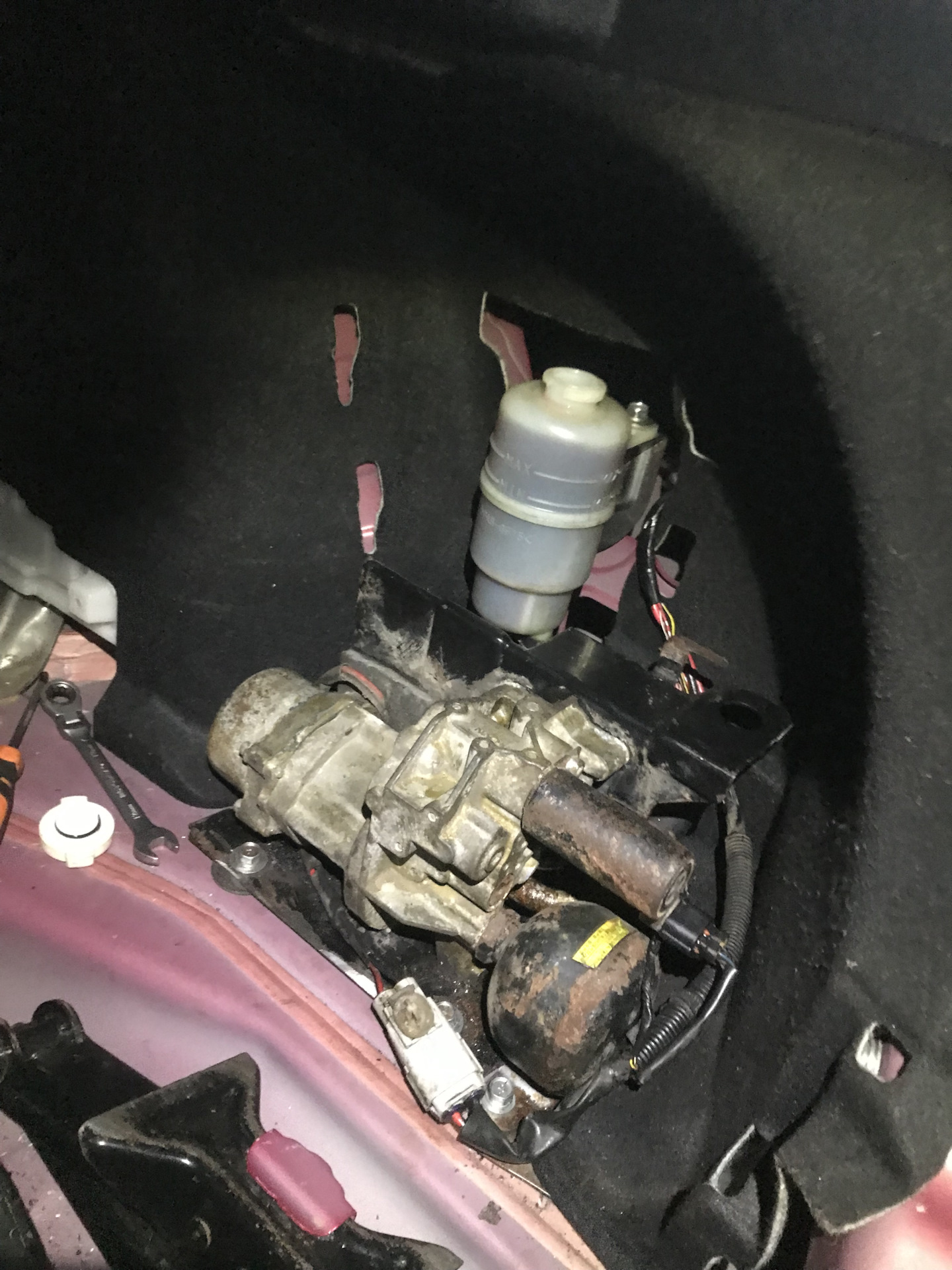

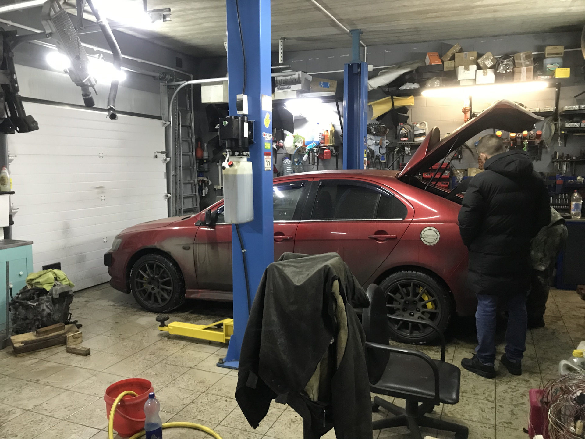

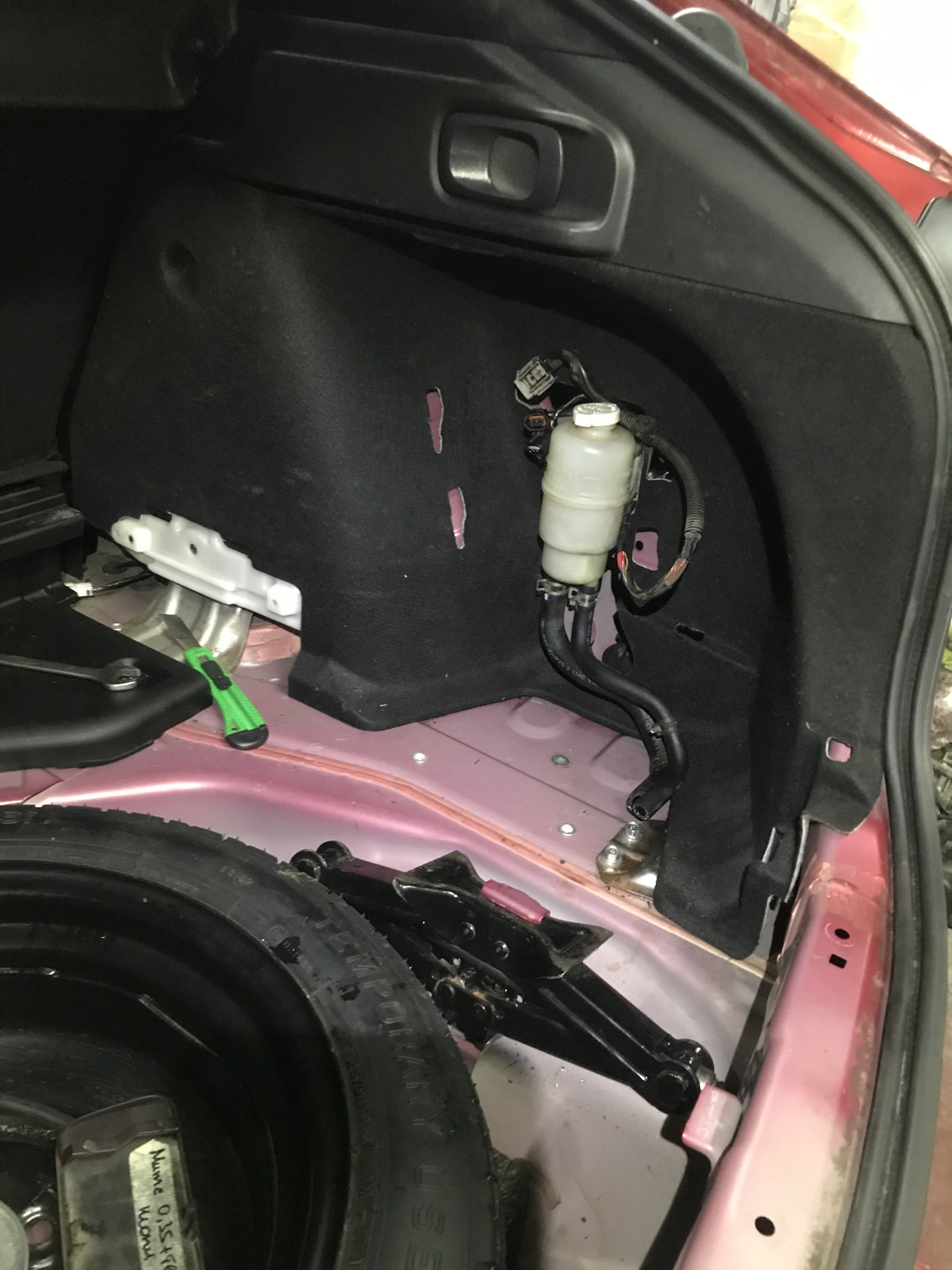

К нам обратился владелец Американской версии Lancer Sportback Ralliart перенести насос в багажник и мы помогли .
По словам владельцам насос был в ребилде два года назад, что же в наших условиях где грязь соль и другая неизвестная химия, под задним крылом гниет он быстро .

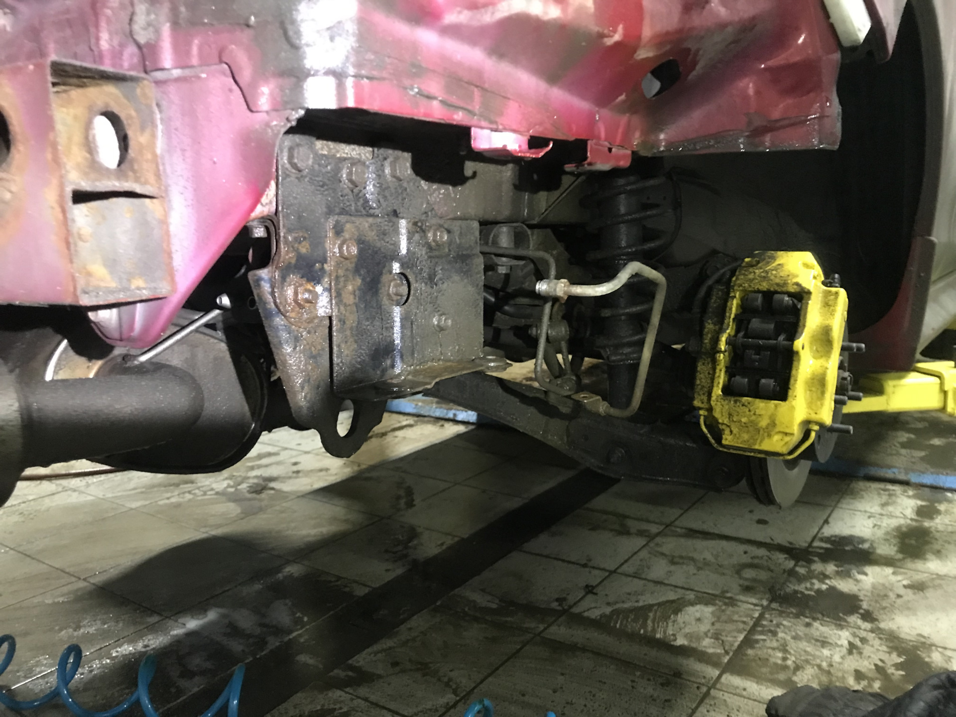

А откуда заходит трубка металлическая которая к раздатке идет? Как ее согнули?
Мы не гнём оставляем как есть, шланг гибкий высокого давления ставим !
А поделитесь фото если есть? Шланга и как он заходит в салон
Заходит где штатная проводка на асд, фото даже нет, и не планировал запись делать но когда нашли обгнивший провод подумал надо выложить !
