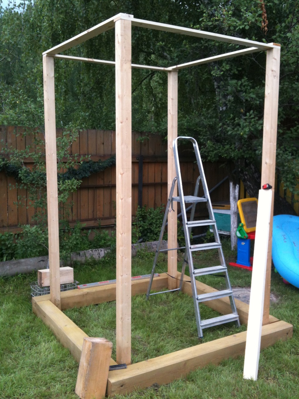

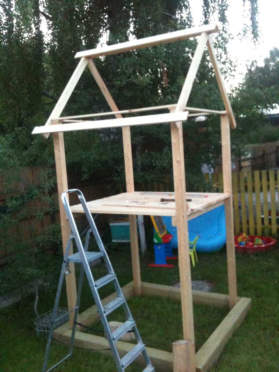

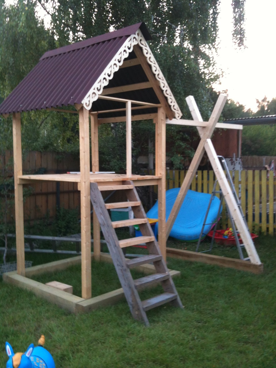

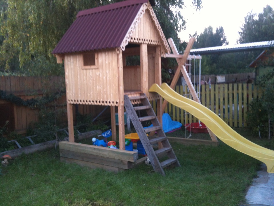

Как-то весной, готовясь к дачному сезону, было решено сделать "уголок" для своих деток… планировалось все начаться и завершиться в майские праздники ) но как видите уже август )).
Много ушло времени на разработку проекта, примерки на местности и т.д.
В итоге было несколько заходов в магазин для покупки недостающих материалов и деталей.
По деньгам вышло примерно следующее:
1. деревянный материал в районе 4-5 т.р. (много "запчастей" было)
2. горка — 6500 р.
3. ондулин — 1200 р.
4. лестницы, кольца и прочее было
5. краска — 3000 р.
6. песок … еще не завезен (но думаю бесплатно :))
итого около 16000+- тыщи 2 наверное на то что уже было.
На самом деле строили не очень долго. Дольше планировали. Да и постройка не основная задача была…
В итоге дети счастливы, родители довольны )
(еще конечно нужно столик, стулья, свет, посуду …но это потом)
P.S. Размер дома 1500*1500, высота от песочницы до пола дома 1400, длина горки 3000 мм.

спасибо. Единственное нужно не краской красить, а пропиткой. Краска от нашего климата долго не держится на ступеньках (как минимум)

какая получилась полная высота, брус стоек каркаса и опоры…
Нужно посмотреть) позже тогда напишу.
hawr
Ширина 1.5 м, высота первого этажа от цоколя-1,35, высота 2-ГО этажа до потолка — 1 м, но там идет как мансарда, т.е. Идет скат. От пола до конька — 1,9.

А горку где покупал? Если не секрет.
Не секрет конечно) правда я сейчас не вспомню. На сайте каком-то нашел. Их не так много было.
по чем брал горку
6500 — по тексту же написано)

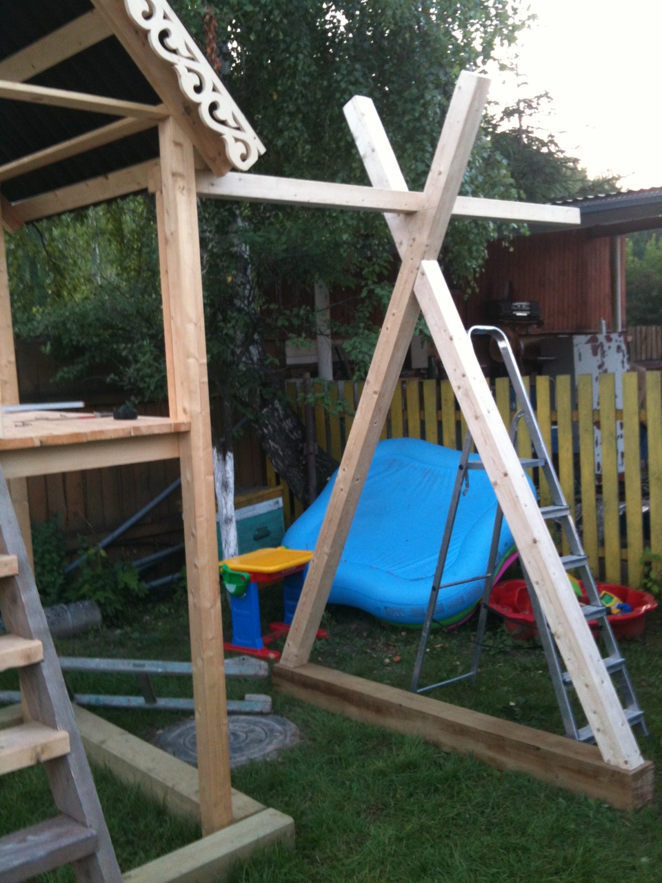

Спасибо ) сейчас его еще доводим до ума — немного поднимаем уровень песочницы. Ну и качели вешаем)

Всё, по весне тоже с братом заколотим подобное, а твоя площадка как пример будет! Просто супер, просто класс! только качельки где?
Качели теперь лежат уже свернутые))) теперь до весны)
