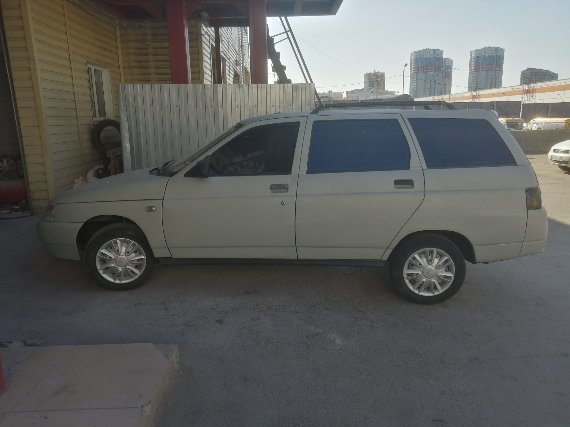

Здесь речь пойдёт о проблеме модели ВАЗ 2111 с которой столкнулся я случайно!
Скажу сразу, это моя робочая машина! И создавать страницу для неё не вижу смысла, так как она не моя!

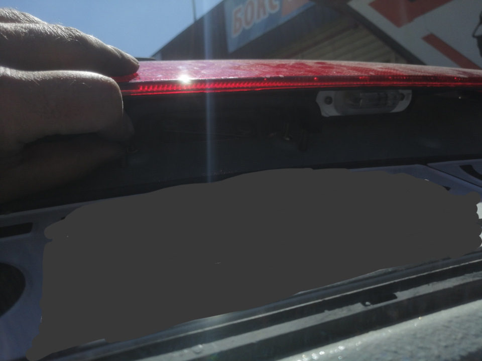

Этим летом мы решили сделать капитальный ремонт кузова нашей сервисной "Техничке" пушки гонки. И в процессе разборки потерялся заводской металлический элемент который служил как усилитель катафота и ручка в одном!
Он устанавливался под катафот между фонарями и служил для того чтобы не оторвать катафот когда открываешь багажник, как это происходит у большинства 2111…
Так как я работаю снабженцем, естественно поиск этого элемента лёг на меня! И к моему удивлению… В нашем городе нигде не оказалось его! Более того, ни в одном магазине даже не знали о существовании такого! 🤦♂️
Даже в каталоге запчастей он не числится!
Катафот был куплен новый, так как старый был треснут. Но в комплекте с ним тоже не идёт этот!

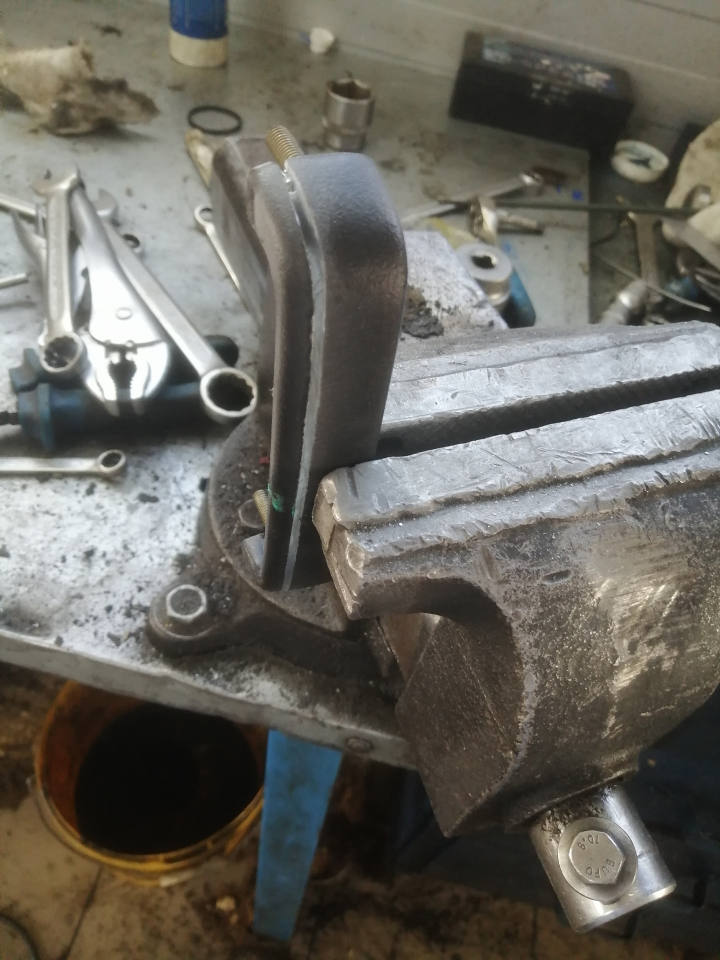

Кучу вариантов замены этой ручки, от самопальной типа что на фото выше, ДО…
Естественно такой расклад импровизации меня не устраивал и я взял это новый катафот и отправился в магазины подбирать хоть что-то более аккуратное!
В итоге единственное что я нашёл, это ручка от НИВЫ 2121.
Примеряя её в магазине она чётко подходила под катафот! Но при установке выяснилось что надо доработать.
Надеюсь кому-то пригодится запись эта!
