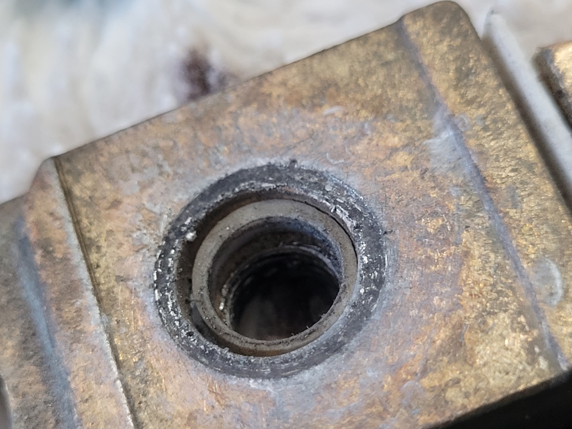

Примерно год назад приобрёл клемму акб с выключателем массы. Производителя не помню. Очень удобная вещь, так как постоянно чтото делаю (сам устанавливал сигнализацию, парктроники, автозапуск, менял для профилактики генератор, делал блютуз в родной магнитоле) и быстрое отключение акб это очень удобно. Пока клемма была новая,
и блестела на солнце :), я её смазал смазкой для клемм акб и установил. Радовался и наслаждался удобством до этой зимы. Выходя из бытового корпуса на работе, я как всегда, активировал автозапуск и продолжил движение к автостоянке (минут 10 ходьбы). Всегда так делаю. Приятно садиться в тёплую машину с прогретым двигателем и уезжать со стоянки первым, пока другие только начинают прогрев автомобилей.
Каково же было моё удивление, когда я пришёл на стоянку, а машина не заведённая. Мало того, очень вяло открылся центральный замок, и лампочка открытой двери на панели светилась в пол накала. В голове промелькнуло, всё, приехал новый аккумулятор фирмы EXIDE. Вот тебе и европейское качество старой известной компании, подумал я. Открыл капот, и первым делом решил перезагрузить систему авто.
"Семь бед-один резет" так сказать. Воспользовался я снова своей клеммой с выключателем массы. Отвернув барашек на пять секунд, я снова его завернул. И, о чудо. Лампочка засветилась во всю мощность, машина завелась с пол оборота… Тут, по опыту в электрике, я сразу понял. Мой помощник по отключению акб, тот ещё НЕ помощник. На следующий день, когда был выходной день, я убрал непомощника, соединил минусовую клемму как положено, без "посредников" и стал изучать вопрос с клеммой. Моя клемма можно сказать подгорела по резьбе и по месту соприкосновения барашека с контактной площадкой, так же наблюдались микрораковины в месте контакта.
В интернете, как таковых сравнений разных производителей не нашёл, так как мало кто обращает внимание на качество клемм, и на то что пишут на упаковке. Моя клемма оказалась не из меди, а из цинка, просто омеднённой. Изучив вопрос, что предлагают производители, пришёл к выводу, что клемм два вида, из цинка, с пометкой на упаковке Zn, и из меди (латуни — с хорошим содержанием меди) с пометкой Cu.
Так как комфорт и удобство превыше всего, заказал клемму компании Arnezi (артикул A0103007), с пометкой Cu на упаковке. Материал клеммы — латунь. В общем, подводя итог, клеммы небо и земля. Совсем разные. На фото сравнение клемм. Уверен, мой пост будет многим полезен! Удачи всем!

А латунь же бывает еще хуже по удельному электрическому сопротивлению чем чисто цинк. Помимо цинка и меди там много чего еще может быть, это надо измерять или знать состав, который должен быть написан.
