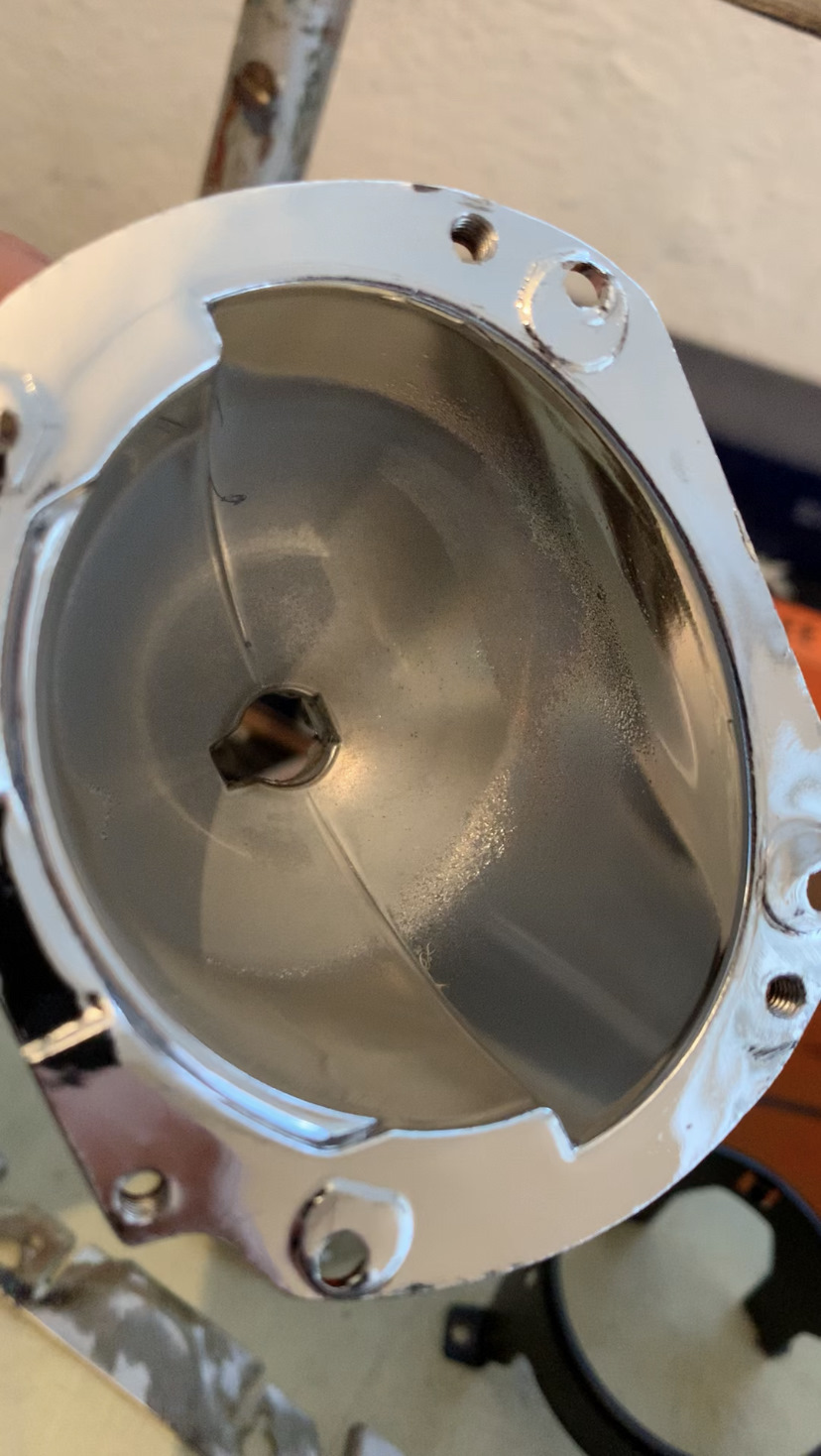

Все знают про проблемы ближнего света на нашем авто.
Решают проблему всё по-разному. Можно кардинально, с заменой линз на диодные.
Я уже тоже стал склоняться к мысли о переходе на диодный свет в ближнем.
Но тут на глаза попали объявления о продаже МЕТАЛЛИЧЕСКИХ отражателй для Авенсиса. Установка которых позволяет решить проблему выгорания родных модулей. И значительно улучшить свет.
Код детали: 99646-06034.
Первый раз наткнулся на упоминание о них на форуме владельцев Альмер. У них тоже проблема с отражателями, и они тоже их меняют. Вот там и всплыли эти металлические отражатели. Самое интересное, что там заявляют, что они от АВЕНСИСА…
Якобы, после 2006 года Тойота стала ставить их вместо пластика.
Кто-нибудь ставил их?
И что стоит на Авенсисе 2008 года? Пластик или металл?
Комментарии 1
Привет. Металл тоже выгорать будет точнее хром на метале.
