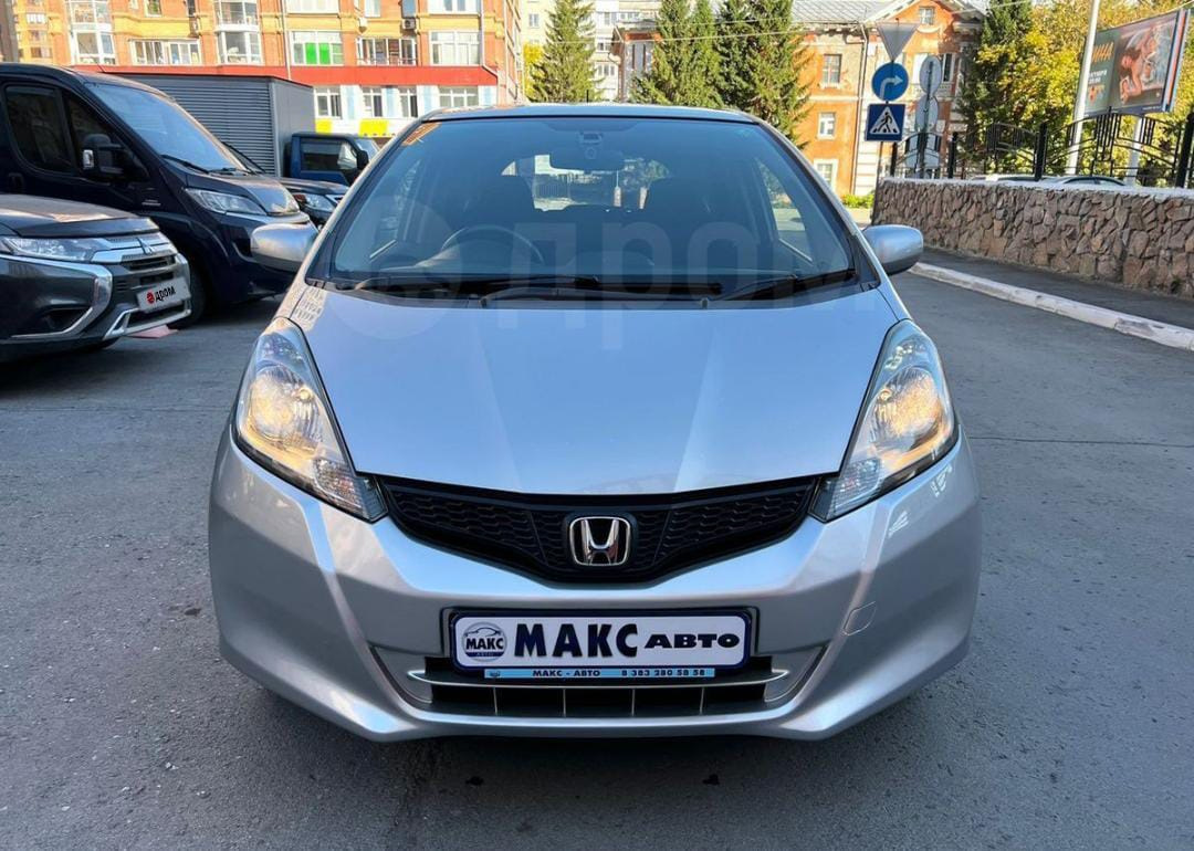

Обратились ко мне за помощью после небольшого ДТП с данной машиной.
Оказалось хонда для американского рынка делала уникальную морду на фита, в которой всё не так как на японской. А именно другие фары, капот, бампер, крылья. От прульной ничего не подходит.
Подскажите, как на них искать детали? Нужна правая фара под галоген, и бампер передний.
Либо может у кого был опыт в переварке морды целиком от японской версии? Там всё равно телек под ремонт, или восстановление, потому рассматриваются любые варианты.
На форумах не нашёл особо никакой информации как это восстанавливать.
Найди 5 отличий как говорится
PS^ Всё нашёл, и разобрался. Детали надо искать по названиям Honda Fit GE USA. Вот артикулы на американскую версию бамперов:
SAT STHD76000B0, TYG HD04194BB.
Фары тоже нашёл

От такого японского фита ходовая часть подходит на американца?
Частично. Приводы и коробка другие полностью
Передние аморты на американца подходит или нет. У меня низкий клиренс
Машина спортивная, будет низкая в любом случае. По каталогам сравнивать надо стойки с пружинами
Сам рожу американца раздолбал на своей тачке. Запчасти подойдут с Фит Шатла. Бампер, крылья, капот, с фарами свет только японский будет. Так же лонжероны боковые.
Да от шатла всю морду только если ставить. Скорее всего с телеком вместе.
Нет, от него железо взаимозаменяемое. Я шатла и своего проверил весь, капот один в один, крыло один в один. Фара по размерам один в один. Лонжерон по американскому каталогу и японскому бьются. Сейчас ко мне уже запчасти едут, заказал с Шатла, буду восстанавливать.
