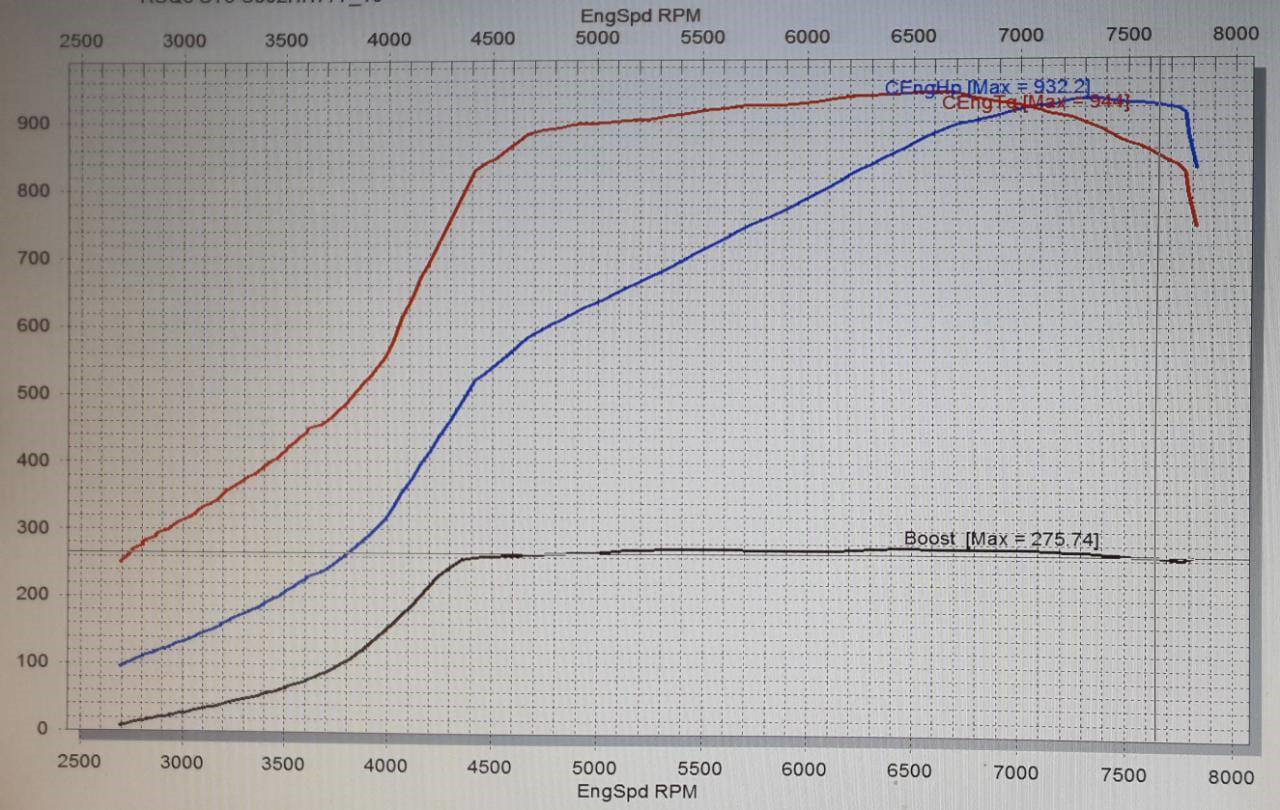

Переходим к самому интересному — реальные цифры в отдаче в наших условиях — бензин 100 + впрыск спирта.
И они вот такие:
Как вы можете видеть, данные компрессорной карты хорошо соотносятся с реальной отдачей турбины и нам удалось получить 930лс на 2.5л двигателе при наддуве ~2.6-2.7 бар, скорее всего с учетом всех потерь мы чуть выползли за разрешенные обороты, но эта история касается всех перформанс турбин когда от них хотят все, что они могут. При этом для такой отдачи турбина имеет неплохой спул и респонс, что позволяет ездить на машине с g35 вполне комфортно. Вот так прошло время старых gt40/42, их сьели новые g35.

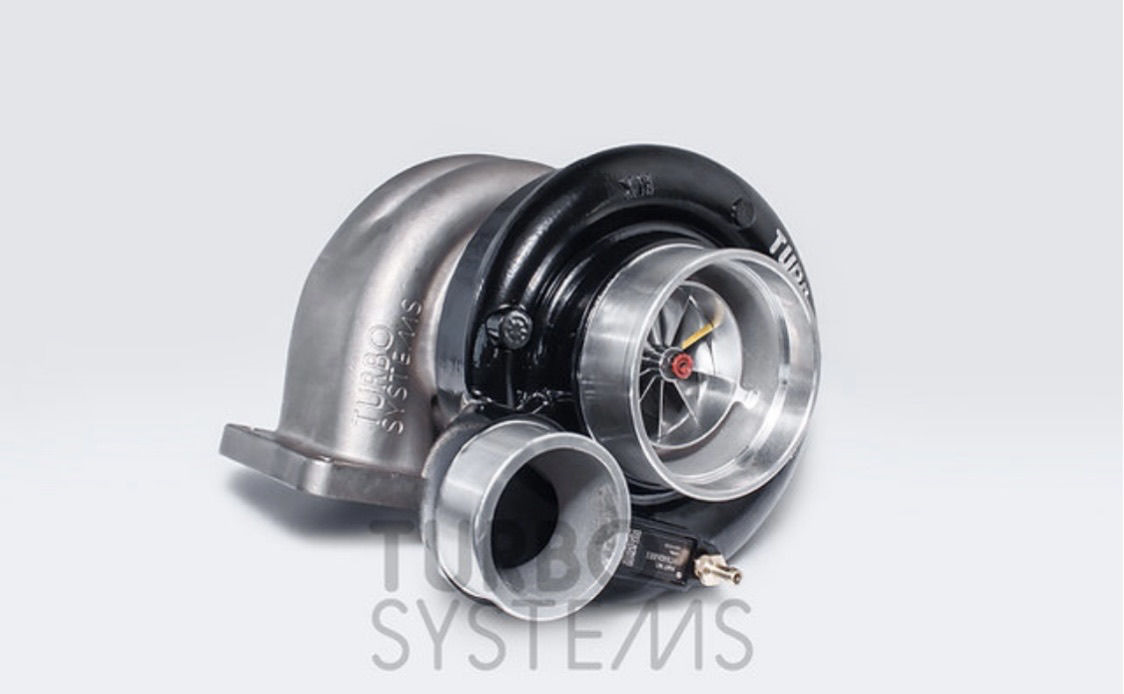

Что по турбосистемсу ?)
А они что делают турбины?
Позиционируют себя так)
Они делают гибриды а не Турбины
Ну, естт универсальные)
Ты думаешь они делают с нуля ?))
Думаю, что камазовские турбины под брэндом турбосистемс)
Они просто купили хороший станок для расточки, а изготовление с нуля это совсем другие мощности заводские
vovcikGTI
только по гибридам на 2.5tfsi могу написать, по стандартным. остальное не пользовал, универсальные их турбины как-то не впечатляют.
