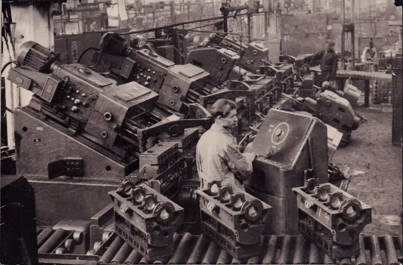

Описание работы этой автоматической линии взято из научно-популярной книги Зигмунда Наумовича Перля "О станках и калибрах", и я приведу его здесь полностью (вся эта книга целиком она есть на ВикиЧтении):
В цехе завода еще издали бросается в глаза вытянувшийся в длину почти на 20 метров необычный станок. Но когда мы подойдем к нему ближе, то увидим, что это не один, а восемь агрегатных станков, выстроенных в линию. Они стоят сомкнутым строем, и те места в станках, где будет последовательно обрабатываться блок цилиндров двигателя грузового автомобиля ЗИС-150, соединены между собой длинной штангой, проходящей сквозь всю линию. На штанге на равном расстоянии друг от друга расположены особые детали-захваты, которые называются «собачками». Головки станков оснащены сотнями сверл, разверток, метчиков и других инструментов; они размещены так, что точно войдут в многочисленные отверстия в теле блока и прямо сверху, и сбоку, и под углом для обработки наклонных отверстий. Над сквозной штангой образовался своего рода туннель, проходящий сквозь все восемь станков. Это будущий путь обрабатываемого блока.
У начала этого пути перед первым станком расположен пульт управления; около него — один человек, он наблюдает за тем, как работает вся линия, как действуют отдельные ее станки и устройства. Против входа в «туннель» уже приготовлены отливки блока, которые нужно обработать. Человек нажимает пусковую кнопку — и вся линия станков оживает. Сквозная штанга словно дернулась вперед, ее захваты включились в работу, один из них, первый в линии, зацепил и увлек за собой первый блок, точно поставил его на рабочее место в первой позиции линии, и тут же вся штанга подалась назад.
Зажимные приспособления мгновенно «вцепились» в изделие, надежно закрепили его на месте. А в это время точным, размеренным движением подались к поверхностям блока головки станков сверху и сбоку. Миг — и в изделие вошли многочисленные инструменты; проходят десятки секунд — инструменты сделали свое дело и отошли назад. Снова дернулась вперед штанга. На этот раз она зацепила первый блок и переставила его дальше, в промежуток между двумя первыми позициями, и одновременно захватила второй блок, увлекла его на первую позицию.
Теперь следующий блок проходит через начальные операции, а первый как бы ожидает своей очереди попасть под инструменты второй позиции. Еще раз протекают те же десятки секунд и еще раз рывком вперед штанга подает первый блок на вторую позицию, перемещает второй блок на промежуточную и, захватив третий блок, увлекает его под инструменты первой позиции. На этот раз в первом блоке уже рассверливаются наклонные отверстия и продолжается обработка прямых отверстий в боковой поверхности.
Затем штанга еще и еще раз совершает свои точные, размеренные движения — вперед и назад, вперед и назад — и каждый раз продвигает по линии первое изделие и включает в обработку новый, следующий блок. А там, у пульта, советский человек — властитель линии станков — следит за тем, как включаются все новые и новые позиции. Наконец, все они работают, даже последняя — восьмая. Еще около двух минут — и из туннеля линии выходит обработанный блок.
С того момента, когда это изделие поступило на первую позицию, были обработаны несколькими операциями десятки отверстий. 224 инструмента участвовало в работе. Изделие прошло путь в 17,2 метра. И на всем этом пути ни разу не вмешалась рука человека. Но его творческая мысль, выраженная в автоматически действующих устройствах, управляла на расстоянии работой десятков точных электрических приборов: магнитными пускателями, переключателями, промежуточными реле, реле времени. Двенадцать километров проводов связали между собой всю систему линии. Они не только разносили приказы с пульта управления, но и приносили туда и рисовали на экранчиках в виде световых сигналов своего рода отчеты станков об их работе, о перебоях, замедлениях, остановках.
Так работает первая автоматическая линия для изготовления блоков цилиндров двигателя грузовых машин ЗИС-150. Именно первая, потому что всего их четыре:
На первой линии обрабатывались отверстия верхней и двух боковых поверхностей блока. Но ведь есть еще торцевые поверхности и в них тоже отверстия, которые надо обработать. Для этой цели служит вторая автоматическая линия. Она меньше первой, ее длина немного больше 7 метров.
Затем нужно обработать отверстие нижней поверхности блока. Это осуществляется на третьей линии, такой же длинной и сложной, как первая; в ней тоже работают 250 различных инструментов.
И, наконец, существуют еще так называемые «клапанные» отверстия, которые обрабатывает четвертая линия.
Каждая линия выпускает очередной блок через две минуты, а работают они одновременно. Непрерывной чередой двигаются блоки от одной линии к другой. Поэтому, после того как все четыре линии полностью загружены, через каждые две минуты с последней позиции четвертой линии выходит блок с полностью обработанными отверстиями. Весь путь, пройденный блоком, немного меньше 60 метров. Десятки блоков тесно следуют друг за другом на этом пути, проходя под остриями около 600 различных инструментов 45 головок.
Раньше та же работа выполнялась на 22 разобщенных многошпиндельных агрегатных станках с 40 головками и на 20 универсальных вертикально и радиально-сверлильных станках. Для изготовления одного блока затрачивалось 75,5 человеко-минуты. Автоматические линии уменьшили это время почти в 10 раз и во столько же раз уменьшилось количество занятых рабочих — вместо 65 только 7.
Как видно, по сравнению с ранее использовавшейся технологией, при которой использовали пусть и сложные сами по себе, но всё же отдельные друг от друга станки, внедрение автоматических линий позволило резко повысить производительность труда при производстве двигателей. А это значит, что на том же заводе можно сделать намного больше моторов за то же самое время, а себестоимость каждого мотора — значительно снизить.

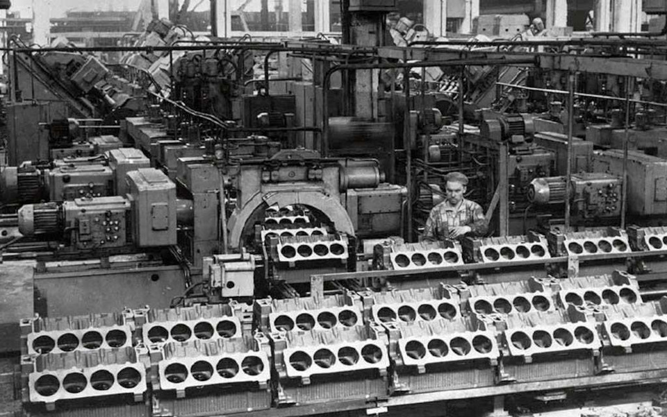

Что касается ЗИЛа — то он опять пошёл своим путём и к середине шестидесятых сумел наладить выпуск V-образных "восьмёрок" полностью на отечественном оборудовании (как говорят — получив в 1961 году "от ворот поворот" от главных специалистов по V8, американцев, у которых изначально хотели приобрести все необходимые для выпуска своего мотора технологии, но не смогли добиться получения нужных разрешения от американского правительства). Использовавшийся при этом комплекс автоматических линий был спроектирован в СКБ-1 и изготовлен на Московском станкостроительном заводе им. Серго Орджоникидзе. Так как столичный автозавод был флагманом и "лицом" нашей автомобильной промышленности, по этой линии есть огромное количество информации в литературе, а также очень много фотографий.
В частности, для одной только обработки блоков цилиндров использовалось 9 отдельных автоматических линий, включающих 147 многошпиндельных станков. Первая из них, 1Л65, состояла из 18 станков и осуществляла фрезеровку основных плоскостей блока, а также обработку базовых отверстий. Далее блоки поступали на систему из четырёх линий 1Л96 (А, Б, В, Г), состоявшей из 85 станков с 1254 одновременно работающими шпинделями, линии 1Л97, 1Л99 и др. Между собой все они были соединены транспортными устройствами и единой системой управления. Для управления их работой и обслуживания требовалось всего два оператора и восемь наладчиков. Линия могла обрабатывать блоки цилиндров двух модификаций (видимо, для легковых и грузовых моторов) без переналадки.
Обработка головок блока осуществлялась на системе из четырёх автоматических линий, состоявшей в общей сложности из 96 станков и обрабатывавшей 170 деталей в час. Эта система была достаточно гибкой для того, чтобы без переналадки обрабатывать как головки блоков для рядных "шестёрок", так и сильно отличающиеся по конструкции и габаритам головки V8. Такие же автоматические линии использовались и для производства многих других деталей, например картеров агрегатов трансмиссии.
Аналогичная система автоматических линий 1Л151 использовалась на Минском автозаводе. Кстати, в Минске же находилось одно из немногих предприятий в СССР, занимавшееся выпуском автоматических линий — МЗАЛ, где производство также велось на автоматических линиях.
