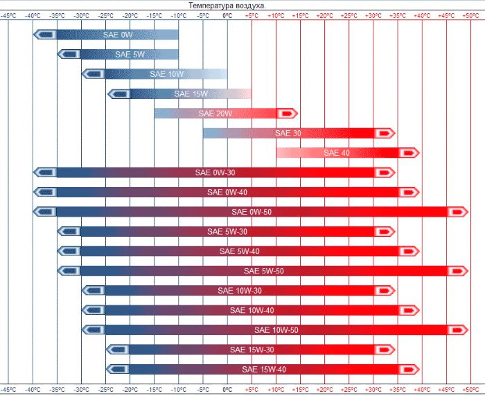

Так никакого Флуда. Вязкость по SAE — это просто общая и обязательная классификация моторных масел. Плюс есть допуски автопроизводителей. Для ОАЕ, например, было масло ЛЕКСУС 5w40. Ну потому что там жарко) У нас в Сибири лета 2 дня. Более жидкое масло лучше охлаждает мотор. Мотор раскручивается легче, смазывается "быстрее". По мне так одни "+". Сомнения по прочности пленки? Масло на ПАО. По составу масло 0w20 может быть и покруче 5w40. Но, повторюсь, все остальное -стереотипы и байки из гаражей.
Вот про блуд словесный Я и говорю, если отказаться от каких-то норм, можно трактовать что угодно и как угодно…)))… Возьмём в пример самый совершенный атмо ДВС 3GR-FKS… сколько блоку лет, сейчас и не вспомню, что поменялось: степень сжатия и внедрение Велвматик на впуске и выпуске, которому тоже лет 18ть назад появился…решили проблему с охлаждением… Всё! Но тут и врекомендации всё по честному, от 0w20 до 5w40…но всё равно молодцы, сняли с движка 305л.с причем 4вд и эта честная мощьность с колёс.
Каких норм -то? вот Вами любимая картинка выше: В городе из Вашего профиля температура летом 21 градус. Зимой — 27 градусов. Это я взял с интернета. Получается ДЛЯ ВСЕХ авто 5w40 не нужно в вашем регионе. Это подбор с учетом SAE. Но это ж глупость. Машины и двс-то разные. Турбо/ атмо. Бенз/дизель. Марки и модели… То есть в вашем регионе, без учета других факторов и аргументов надо лить ВО ВСЕ машины 5W30

Таблица SAE по температурному диапазону, вот я про что, вот я ей всегда и руководствуюсь
а.типо такого?
Почему типо?..типо устарела?
Бесповоротно. Как мой 3s-fe ) из прошлого)

не, я просто прочитал схему SAE по подбору масла. 0w30 вам не нужно. Совсем. В Новосибирске еще ладно) Табличка из Инета
