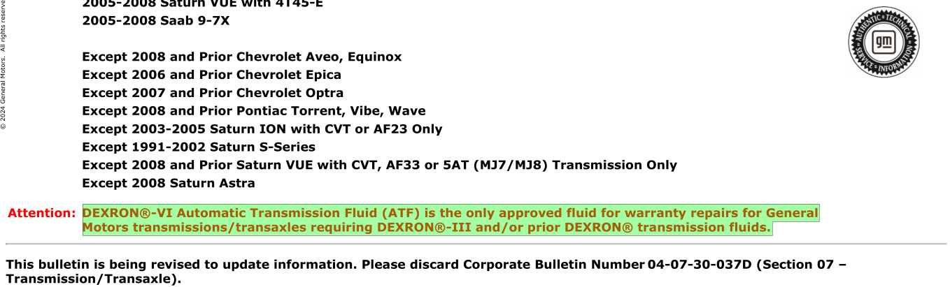

Некоторым исключением является только Dexron-VI (J), который заменяет только "G" и "H" из группы Dexron-III. А для замены давно снятого "F" и более старых, GM ныне предлагает воспользоваться любым нелицензионным заменителем "F" или более старых дексронов. Заменять в обратную сторону новые спецификации более старыми не разрешается.
Лицензирование “H” прекращено в 2011 году, его теперь заменяет “J”. То есть, сам GM для любых своих старых коробок предписывает в качестве ATF безальтернативно Dexron-VI (J), и новые лицензии на свои старые дексроны не выдаёт. Однако, GM выпускает ряд старых дексронов уже не в качестве ATF, а например для систем ГУР, рассчитанных именно на эти продукты, или для МКПП, где требовались именно старые дексроны. Минимальный актуальный на 2024 год продукт ATF у GM – Dexron-VI (J).

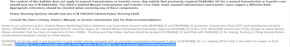

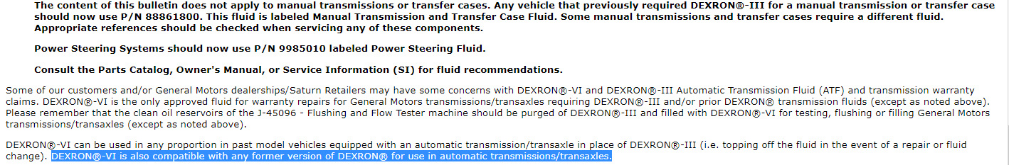

Миф 4. Dexron-VI нельзя заливать вместо Dexron-III ! Потому, что он жидкий и синтетический, коробка на нем будет буксовать и течь!

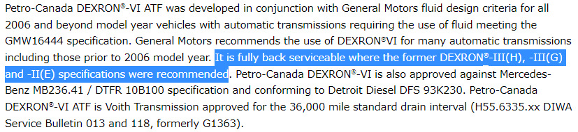

Dexron-VI(J) появился в 2005. Позиция GM такова, что во все коробки GM заливать шестой Dexron можно и нужно. Этим и занималась сама GM, когда вывела из сервисной линейки предыдущий ATF Dexron-III(H). Также есть информация, что GM сама требует заливки Dexron-VI вообще во все ремонтируемые ими коробки, невзирая на год выпуска и "родную" для них ATF. (см. Миф 2).
Dexron "J" (VI) действительно относился к новому (тогда) классу маловязких ATF. Его вязкость существенно ниже старых показателей и при +40, и при +100. У старых ATF показатели вязкости соответственно были около 38 и 7.5 (сантиСтоксов), у новых стало 27-24 и 6,4-5,5. Как видим, при +100 снижение вязкости (7,5->6) не такое существенное, как при +40 (38->25). Такое масло более экономично и лучше ведёт себя на морозе. А также, его вязкость более стабильна.
Опасения про работу старой гидравлики на менее вязком масле понятны, но как выяснилось беспочвенны. У Dexron-VI не только базовые масла обновлены, но и присадки, и модификаторы. Эта ATF имеет другую "новую философию" — намного меньше разжижается при высокоскоростном сдвиге. Напомню, что лабораторно вязкость масел измеряется не в реальных агрегатах, а на стенде. В реальной коробке конечная вязкость ATF зависит не только от общей её температуры, но и от нагрузки при высокоскоростном сдвиге (сказывается повышение температуры от трения и давления). Эти нагрузки и параметры стенды не учитывают. Предыдущие ATF имели повышенную вязкость в том числе для того и потому, что не могли столь эффективно противостоять разжижению при сдвиге. Dexron-VI это может. Поэтому, при +100С, в реальных парах трения внутри АКПП GM, итоговая вязкость у Dexron-VI такая же или даже выше, чем у Dexron-III, который может проседать под нагрузкой почти до 4 сантиСтоксов — у Dexron-VI(J) вязкость остается более 5. Вот такой неожиданный факт!
Вывод — непосредственно от "жидкости" Dexron-VI (J) коробка не буксует. Это может происходить либо вследствие её общего большого износа, либо если Дексрон-6 залили в коробку, куда предназначен "F" и старше. В коробке под "G" или "H" дексрон "J" ведет себя хорошо, и даже лучше "родного".

Точно так же, в коробку, где предписан Dexron-III(H), можно залить Dexron-VI(J) и получить примерно те же бонусы, только ещё и экономичность (правда, немного).
Полезным советом будет при переходе на более новый Dexron (относительно ранее заливаемого) сделать полную замену ATF на автомате замены. Если конечно производителем АКПП такая процедура не запрещается. Какими совместимыми ни были бы основы ATF, желательно иметь единый пакет присадок, а не их микс. Ведь пакеты присадок у них разные, хотя и совместимые. Это не обязательно, но желательно.

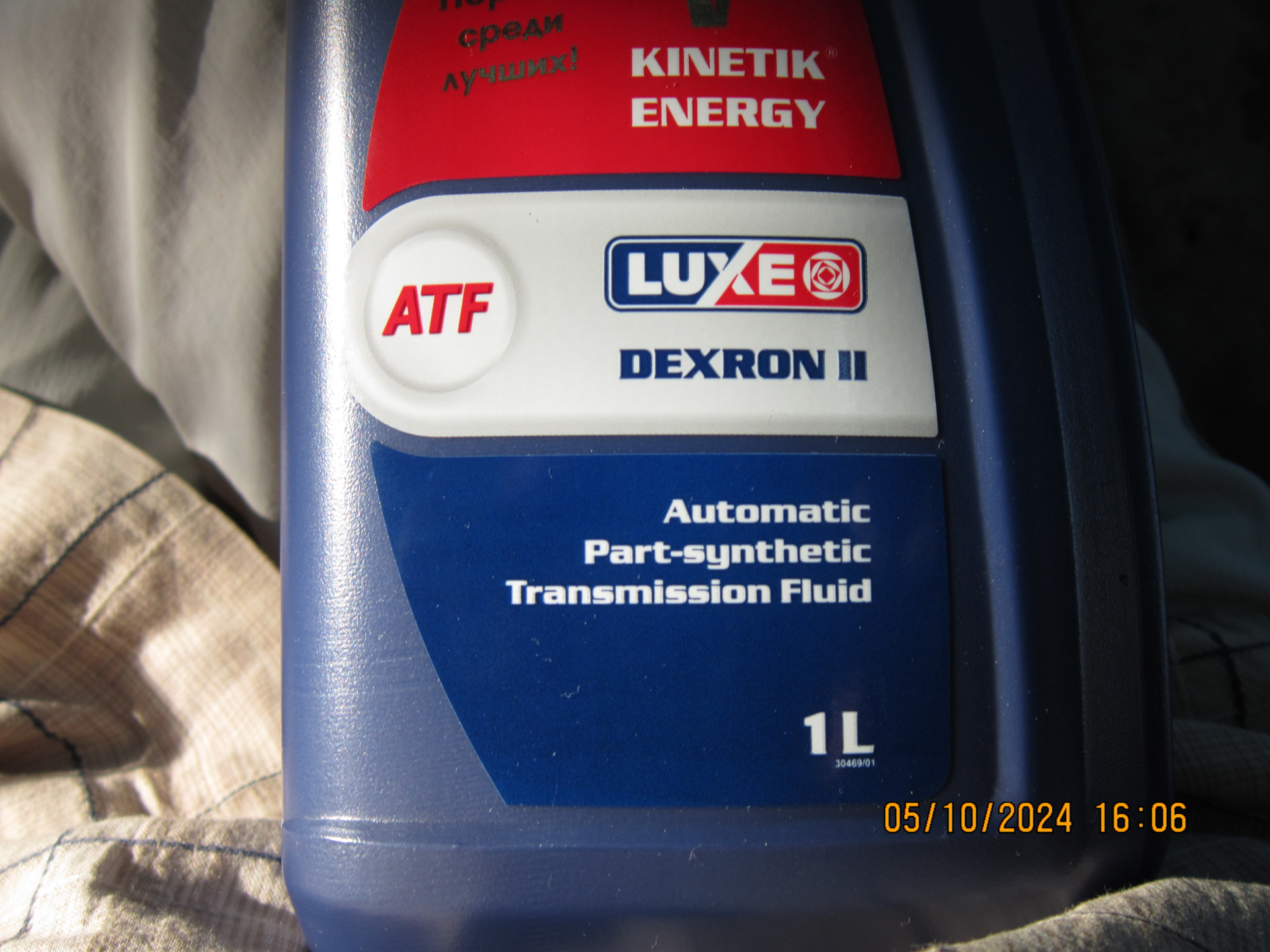

Dexron- II это очень древняя атф с невероятным количеством заменителей. Например Lukoil ATF.
Манол дексрон 3 подойдёт?
Если у вас реально dexron 2 в мануале, то лейте что я написал, отличная atf.
Спасибо!

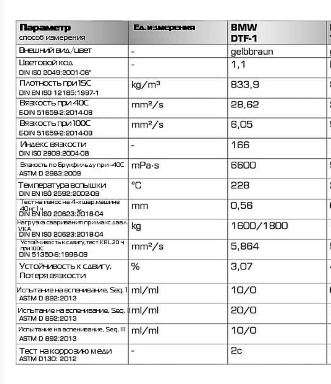

3. раздатка Хдрайв Бмв BMWDTF1 83 22 2 409 710 (параметры нашел прицепил) Motul DCT; Eni DCT ; Shell DCT ?
Личного опыта по трансмиссионкам бмв у меня нет. Думаю что на форумах бмв этот вопрос должен быть как-то уже решен. В общем плане советую найти в сети хим. анализ этих оригинальных жидкостей и сравнить с анализами типовых представителей GL или с указанными вами. Например на ойл-клубе. Но всегда остается вероятность использования каких-то добавок, не входящих в хим.анализы. Важно чтобы хотя бы совпадали пропорции тех элементов, которые определены. Вязкости важны, но это далеко не единственный показатель, важен состав присадок. А он бывает только в хим.анализе.

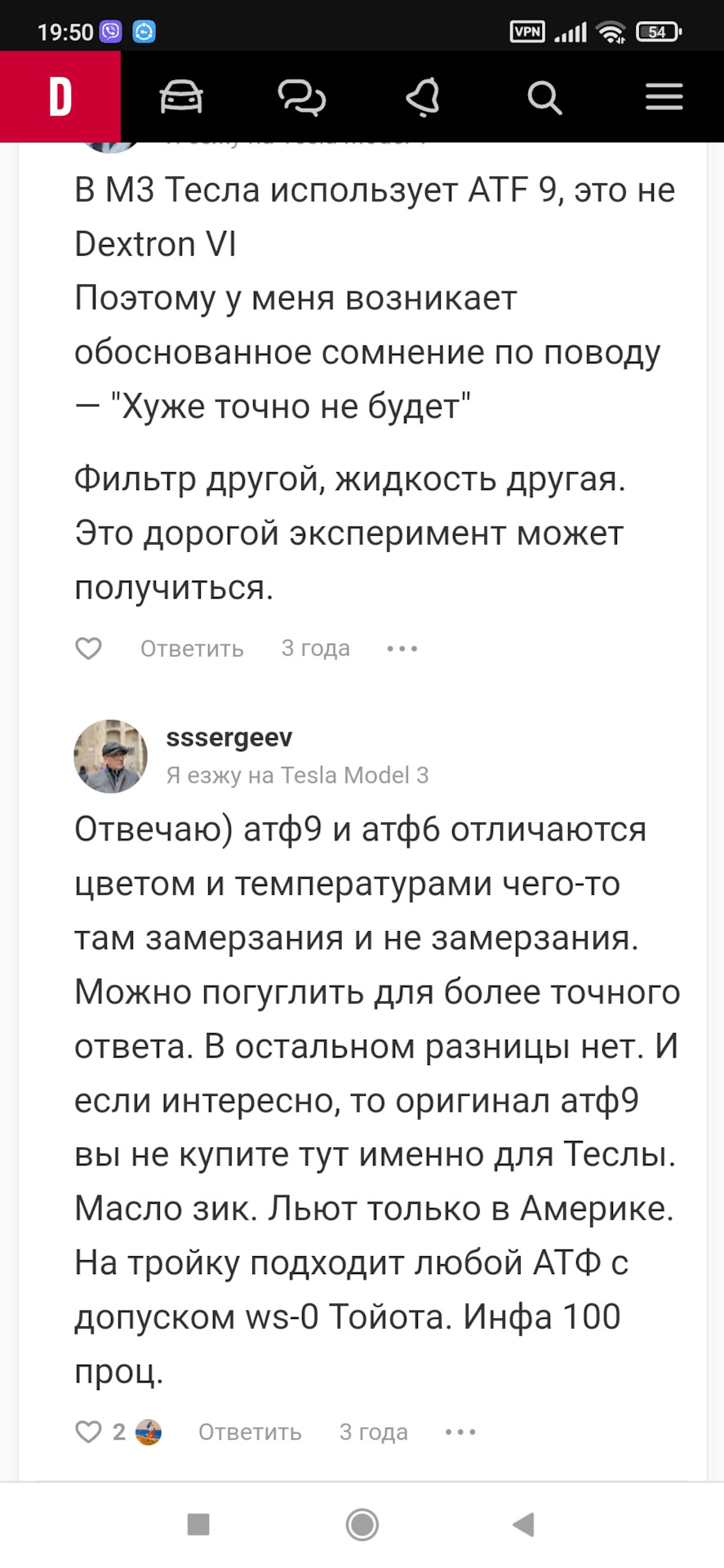

Здравствуйте, в двигатель Теслы рекомендуется лить атф 9, многие пишут и льют декстрон 6 . Есть ли разница, можно залить или нет? Спасибо
Честно говоря, про Теслы мне сказать нечего. Не изучал.
А про взаимозаменяемости 9 и 6 ?
GamBIT-NN
Такое находил
Поищите на ойл-клубе или на bobtheoilguy химанализ этого продукта SK. Тогда смогу высказать мнение.
Спасибо
Кстати, на скрине уверенный ответ кого-то про '100% инфу' базируется всего лишь на предположении одного известного участника ойлклуба. Это как бы не инфа на самом деле, и требует сравнения химанализов 6 и 9.

Petro-Canada, как прямой разработчик Dexron VI, была удостоена GM лицензии под первым номером(J-60001).
Petro-Canada(petrocanadalubricants.com) :
"Petro-Canada DEXRON®-VI ATF was developed in conjunction with General Motors.
General Motors recommends the use of DEXRON®VI for many automatic transmissions including those prior to 2006 model year. It is fully back serviceable where the former DEXRON®-III(H), -III(G) and -II(E) specifications were recommended"
С сайта ©2024 Petro‐Canada Lubricants Inc
Я посмотрел указанные вами моменты, и видимо да, Dexron E (II) также стоит включить в список заменяемых. Это указано не только у ПетроКанады, поэтому нет оснований сомневаться.

Из серисного журнала компании GM: "Dexron VI application where earlier-generation Dexron fluid is specifierd. DEXRON®-VI replaces DEXRON III(H) and DEXRON II(E)"
На данный момент компания GM пока еще поддерживает выпуск IID, IIIG, IIIH например GM# 93740316 Fluid P/S(Dexron IID), GM# 93740313 ATF IIIG(Dexron IIIG), GM# 88865544(10-9240) ATF Type III(H)(Dexron IIIH), GM# 93436060 ATF Type III(H). Третьи версии даже называются ATF, но не применимы для АКПП находящихся на гарантии.
Так в сервисном журнале GM говорится, что жидкость предыдущей спецификации GM# 88865544(10-9240) ATF Type III(H)(Dexron IIIH) можно использовать там где первоначальными мануалами указывалось Dexron IIIH, II или Dexron ATF, но только в случае истечения гарантии на данный агрегат.
Любая ранняя трансмиссия купленная у GM в течении гарантийного срока должна использовать только Dexron VI:
"DEXRON®-VI ATF is the only approved fluid for warranty repairs for GM transmissions/transaxles requiring DEXRON®-III and/or prior DEXRON® transmission fluids"
GM service insights (October 2020)
"Dexron VI replaces DEXRON III (H) and DEXRON II (E). Also recommended for any
other vehicle manufacturers that call for DEXRON -VI, Type III or II (E)."
"Dexron-VI (J) заменяет только "G" и "H" из группы Dexron-III"
Скажите пожалуйста источник этой информации. Ведь согласно официальной GM презентации шестого дексрона "dexron VI может применяться в любых пропорциях во всех автоматических трансмиссиях GM использующих dexron III или любую сформированную версию dexron"
"in place of DEXRON®-III and any former version of DEXRON"
"GM ныне предлагает воспользоваться любым нелицензионным заменителем "F" или более старых дексронов"
Сама GM также продолжает выпуск некоторых жидкостей предыдущих стандартов, но под другими не-Дексрон и не-ATF именами, например GM# 93740316 Fluid P/S(Dexron IID).
Это встречалось много где. Сходу могу назвать только подробную статью из английской Википедии, где так же есть такое утверждение. Могу предположить, что первоначальная презентация не отражает последующие рекомендации.
