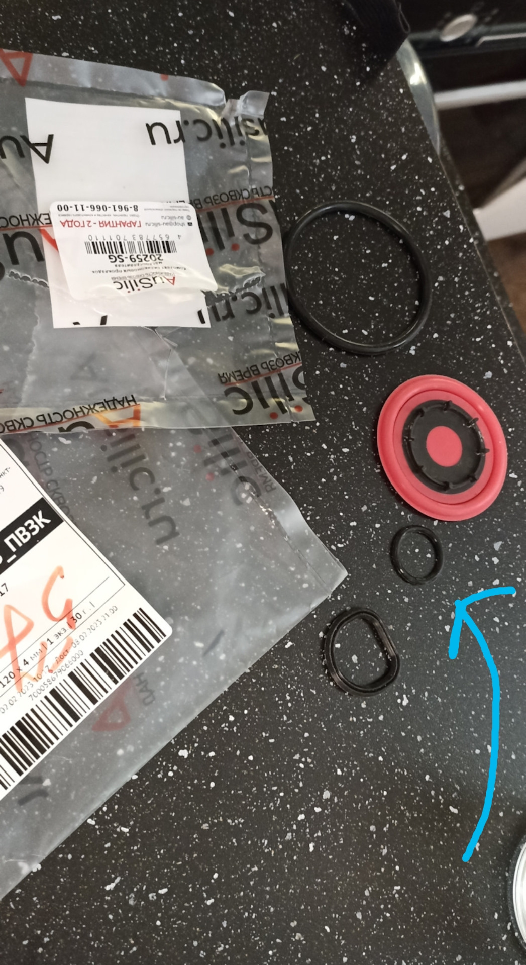

Наконец то добрался до замены мембраны и прокладок на маслоотделителе (VAG 036 103 464 AK) своего автомобиля Skoda Fabia 2 1.4. Данное мероприятие можно смело назвать КОЛХОЗ, так как замена резинок не гарантирует решение проблем с этим агрегатом, по этому если хотите не возвращаться к данному вопросу долгое время, надо менять маслоотделитель полностью, но стоимость его сейчас примерно 15 т.р.
Долго принимал решение по поводу того, какую мембрану выбрать, остановил свой выбор на AuSilic 20259-SG
— в данном комплекте имеется Силиконовая мембрана ( + 3 прокладки). Данный набор приятно удивил — вакумная упаковка, добротные резиночки. Как я понял AuSilic это Российский производитель, написано что дают гарантию 2 года.
Если вы хотите, ставить оригинальную мембрану и прокладки, список будет представлен ниже. Но я считаю что для КОЛХОЗА, стоимость этих резинок явно завышена, и в наличии их нет, необходимо ждать их, пока прийдут из-за бугра.
Большая прокладка — VAG N90 617 501
Маленькая прокладка — VAG 036 103 677
Мембрана — Hermann HR036103464AK
Теперь время покажет, как себя поведут новые запчасти, буду держать в курсе дела.

Дружище, подскажи пожалуйста. Маленькое круглое колечко куда ставится?
