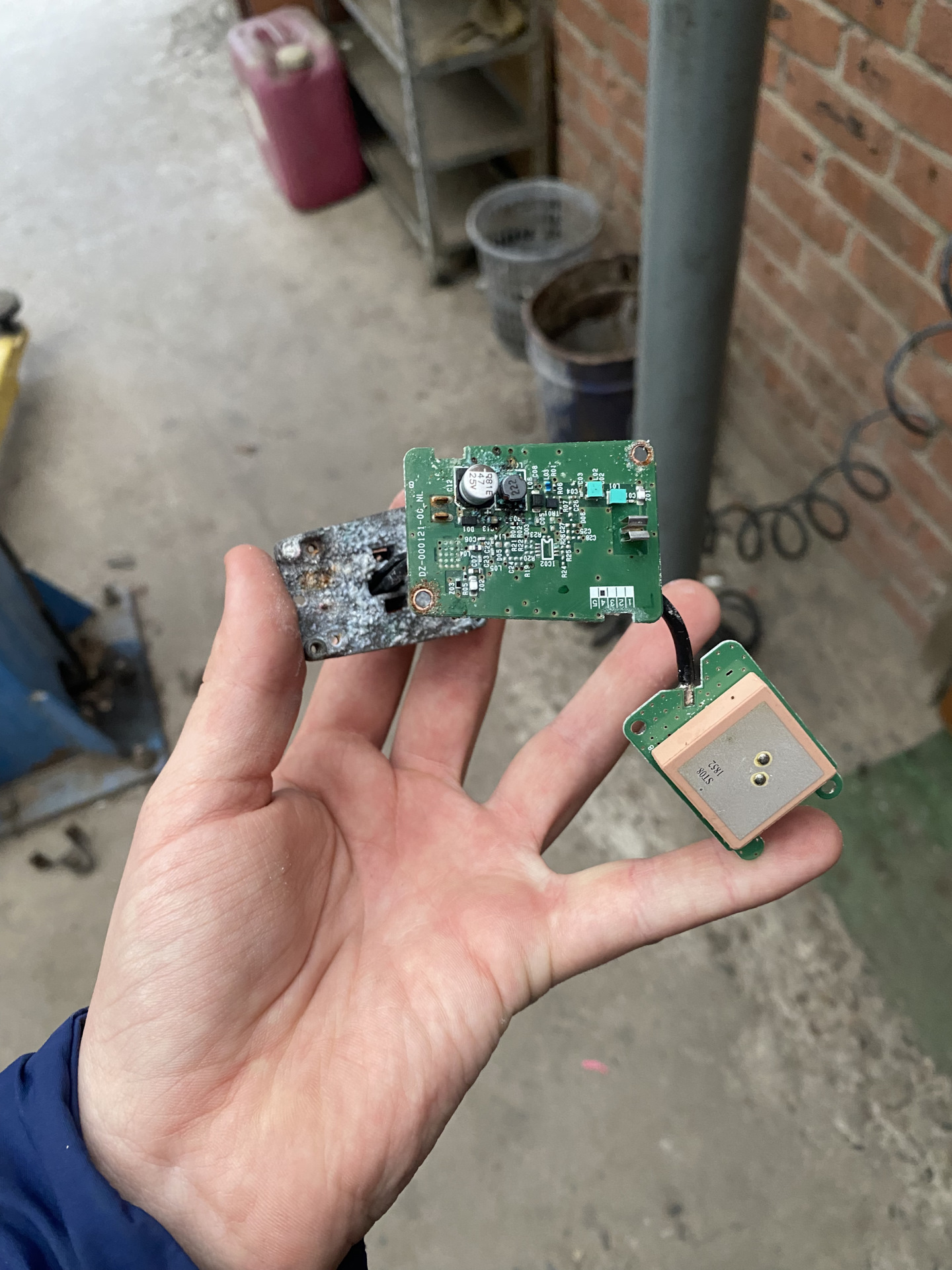

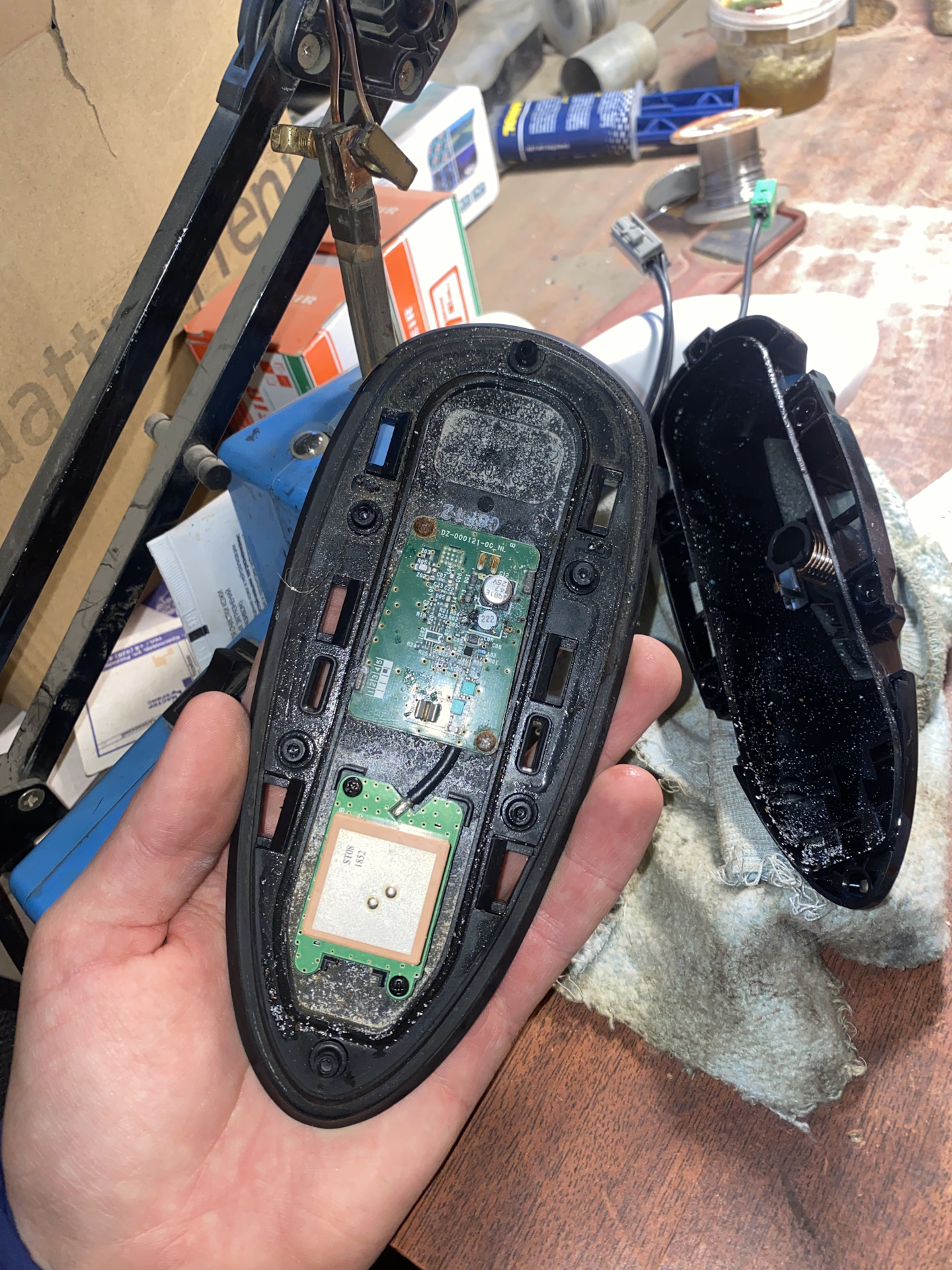

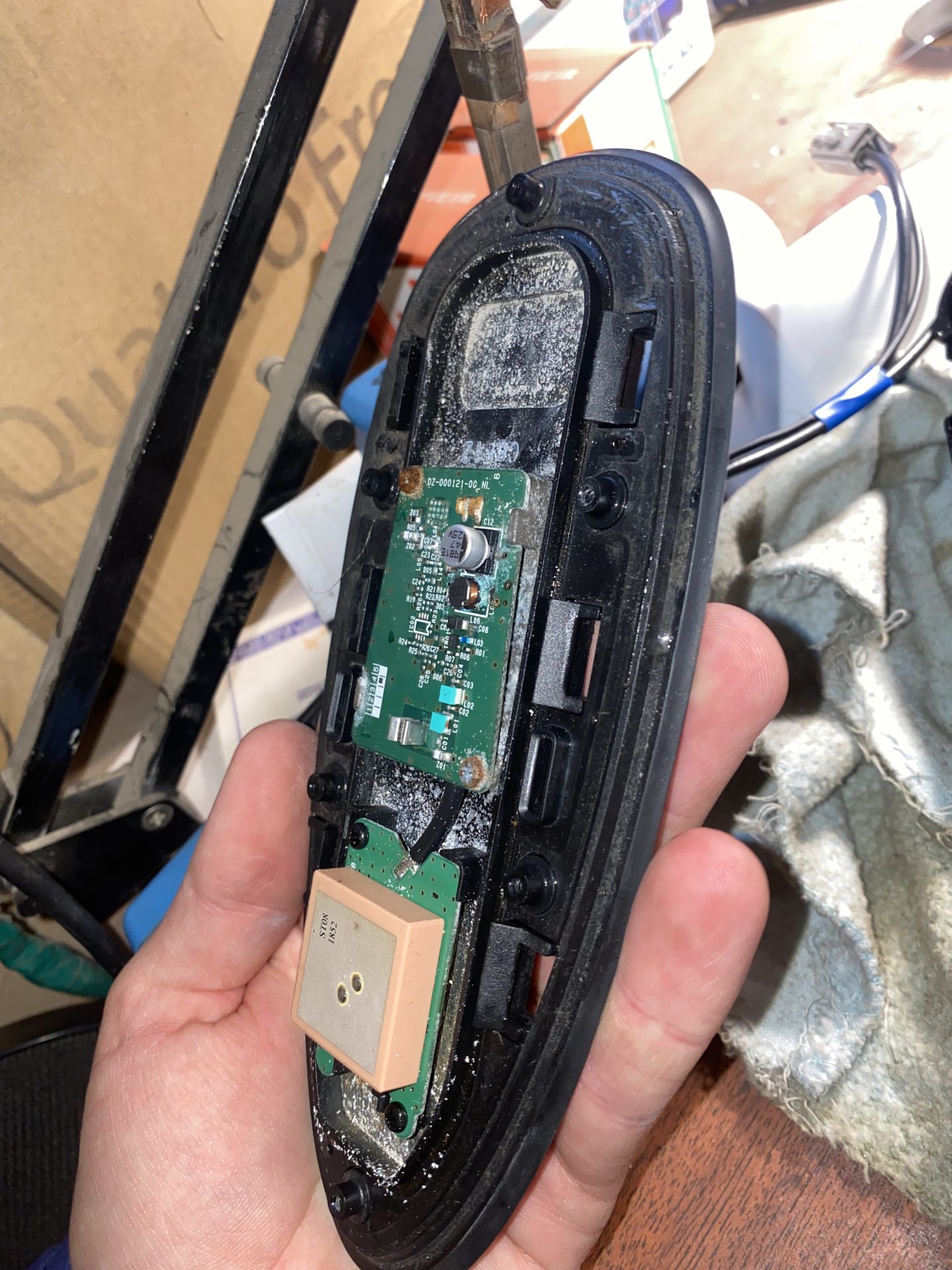

Одним морозным днем у родителей перестало работать радио в машине. Не долго думая, перешерсти пол интернета, решил снять антенну и обнаружил там это(все в воде, ржавчине).
Да и еще слизанную резьбу. Досих пор не знаю, что и почему так, ведь машина новая и никто туда не лазил с покупки.

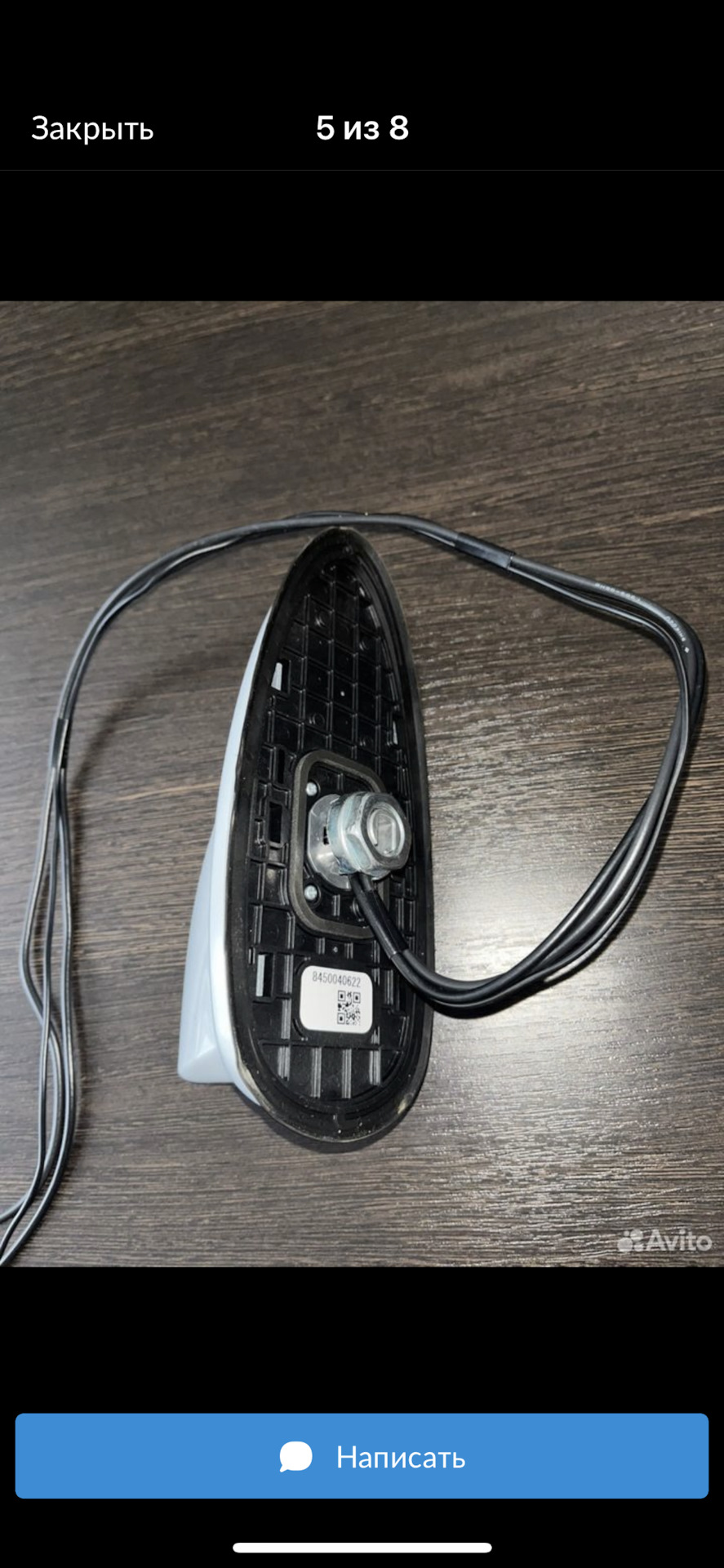

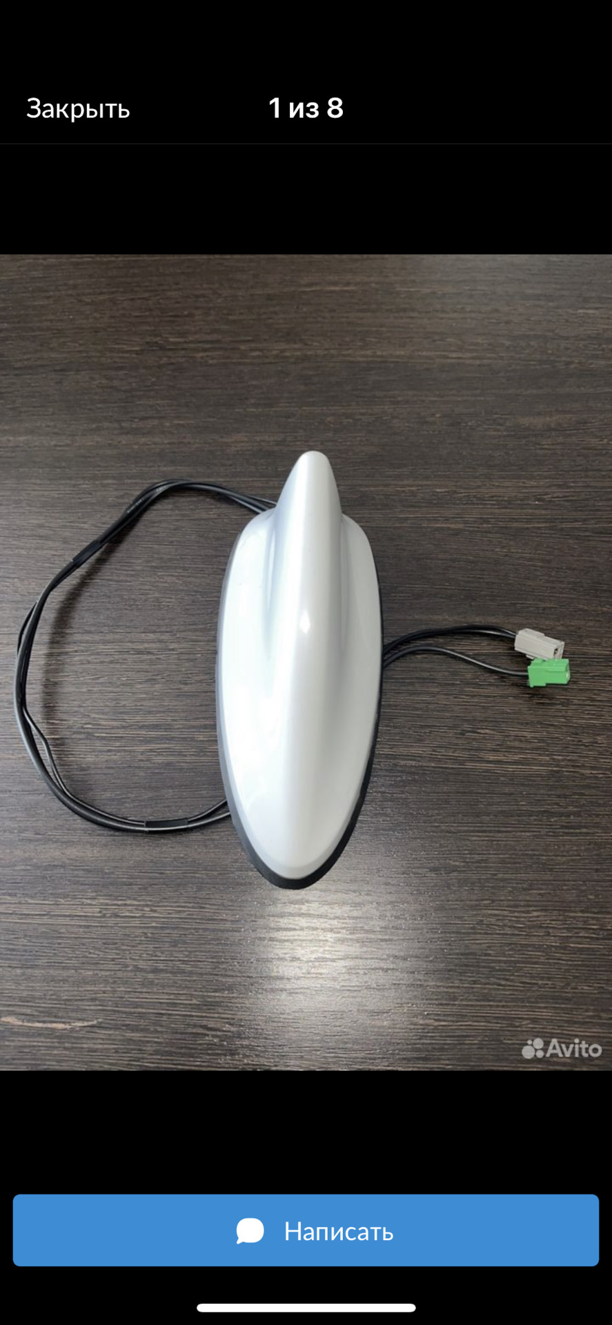

Через неделю поисков натыкаюсь на объявление о продаже нового плавника на Лада Веста за 4700 арт. 8450040622
Смотрю на фишки, а они точно такие же, только провода длиннее
Списываюсь, заказываю и вуаля, уже поставил на машину и вновь радио работает. Промазал навсякий случай стыки герметиком.
