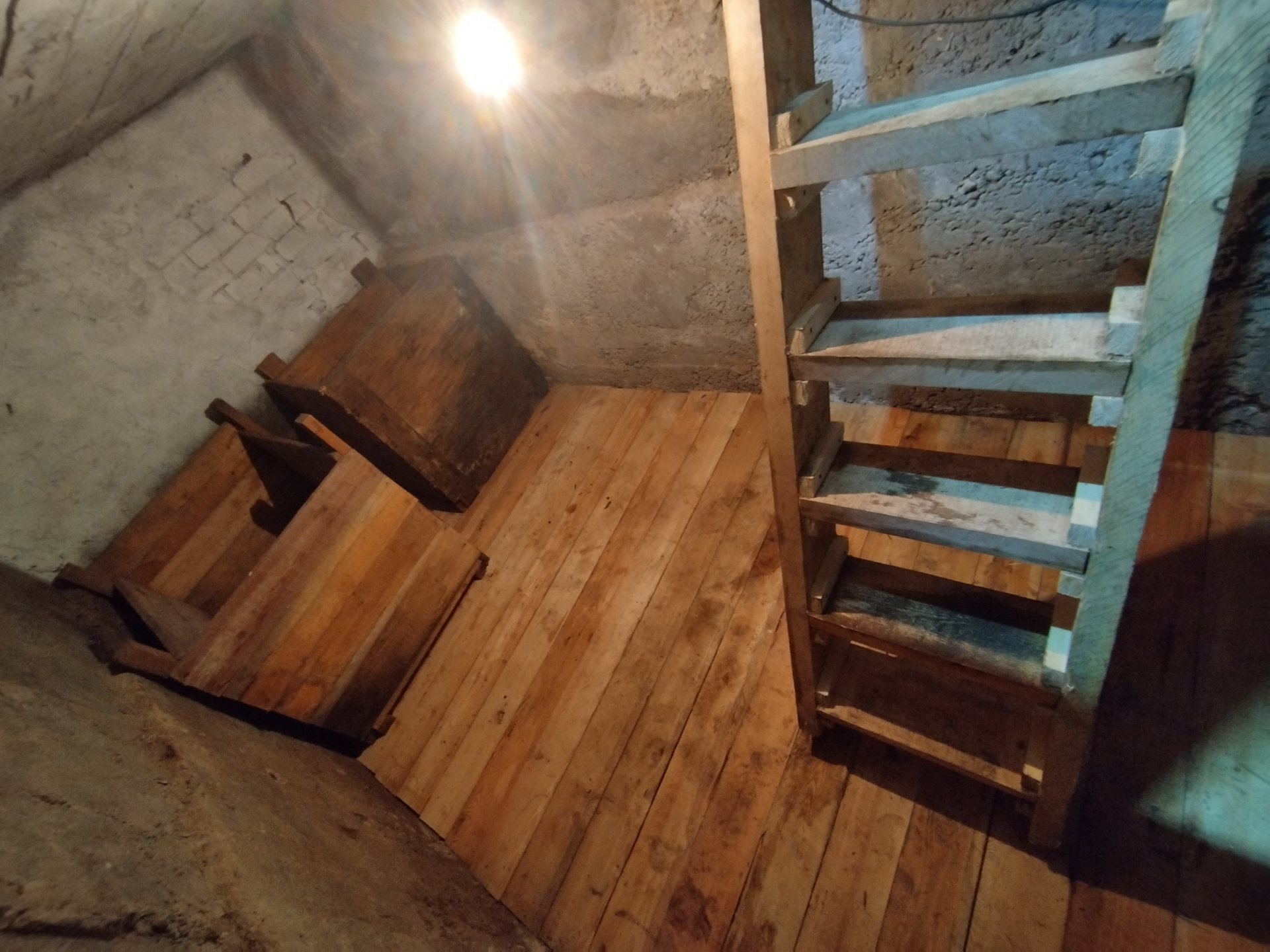

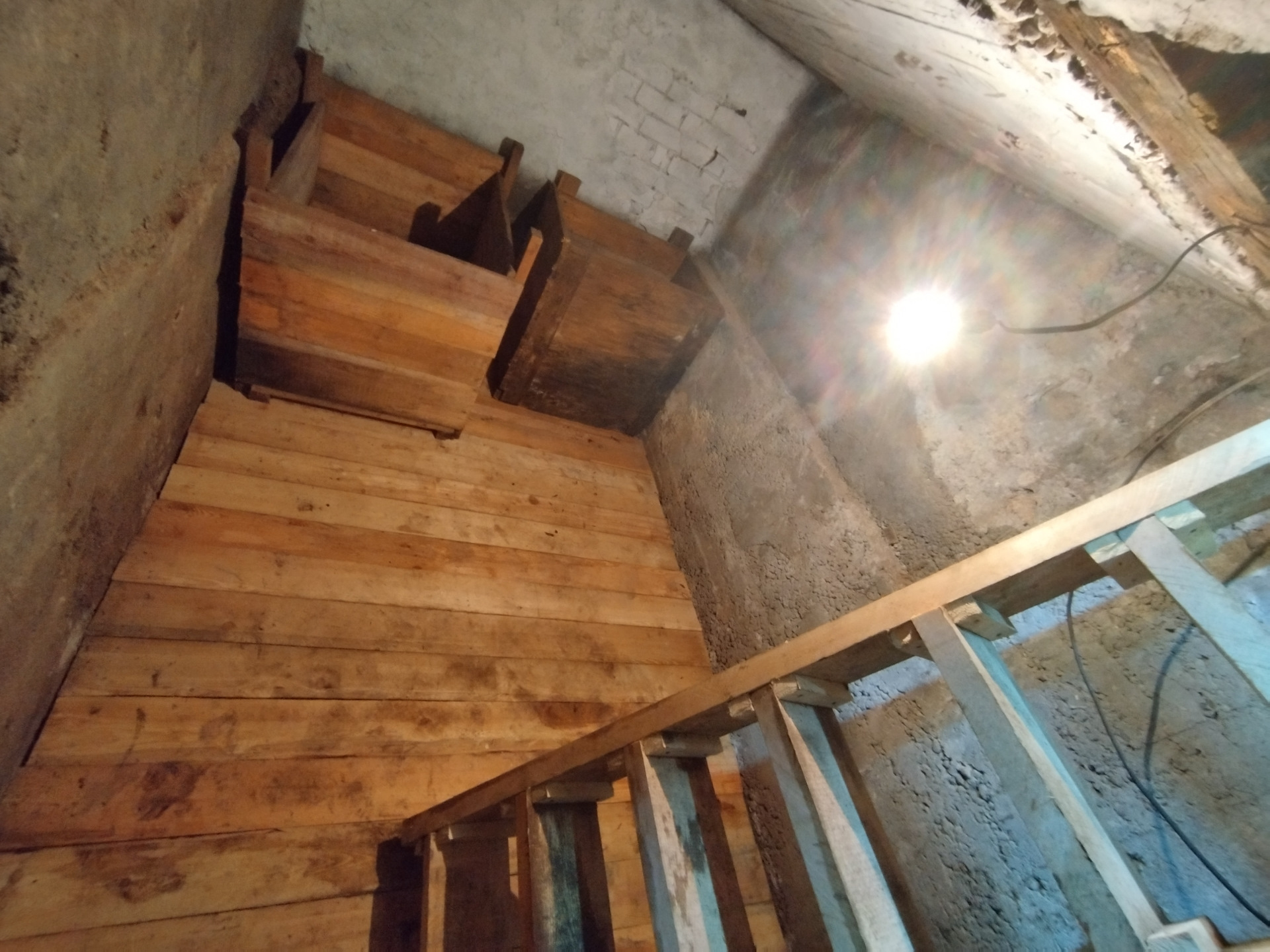

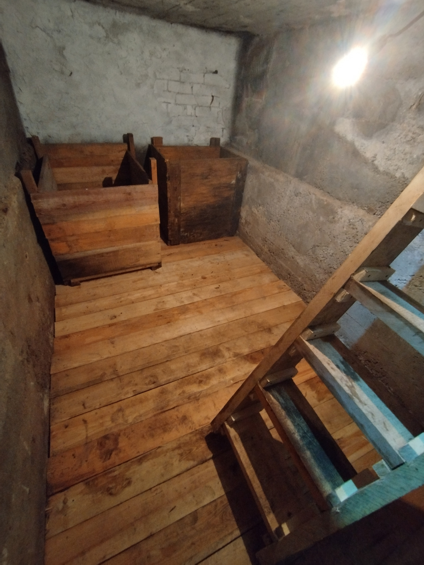

Заказал се куб, доски 30*155*4м и начал менять полы в погребе, грядет скоро дачный сезон, а погреб мне понадобится, под все что соберу урожай с дачи, кинул лаги брус 40*70 напилил досок, скрепил гвоздями пока ток часть работы ., следующим этапом сделать полки, облить полы лестницу отработкой и стены залить в белый цвет и установит пару ламп светодиодных

Доски — это хорошо.
В моём погребе бывает вода.
Поступил проще — пару лет назад на пол в погребе положил кирпич.
В моём варианте — кирпич оказался лучше чем доски.
Согласен коль такие нюансы, тоже бы доску не переводил у меня сухо, погреб дышит просто из за сторости все сгнило )
Если погреб сухой — тогда доска послужит.
В моем варианте при сильных дождях поступает вода с разных сторон.
Это летом — к осени высыхает.
