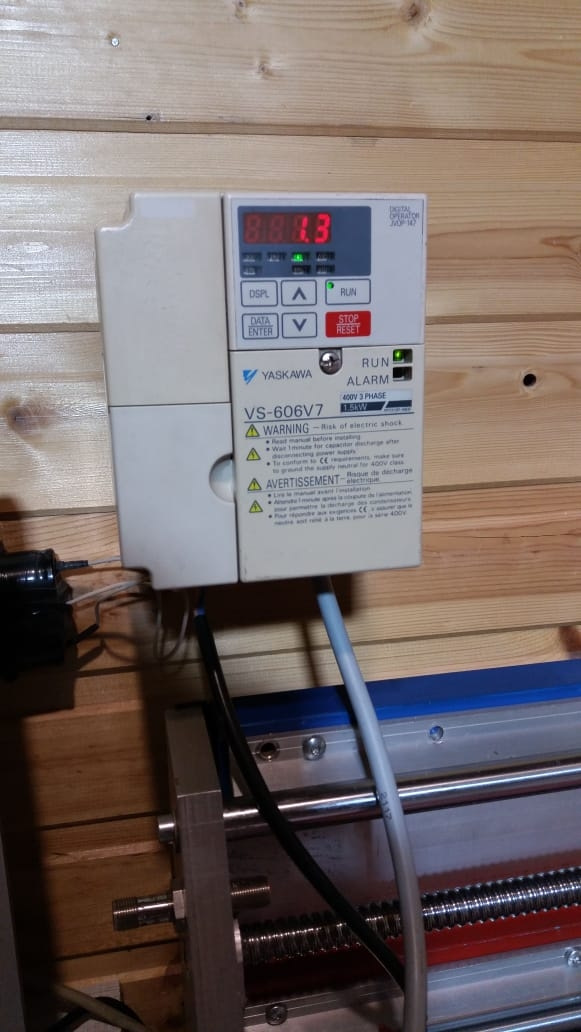

✅️Профессиональный частотник управления шпинделем YASKAWA VS606V7
