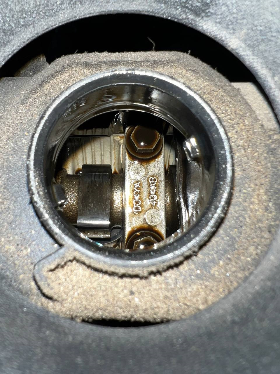

В общем окутало Вячеслава смятение и сомнение по поводу залитого в свой двс масла. А оно, к тому же, начало вести себя странно.

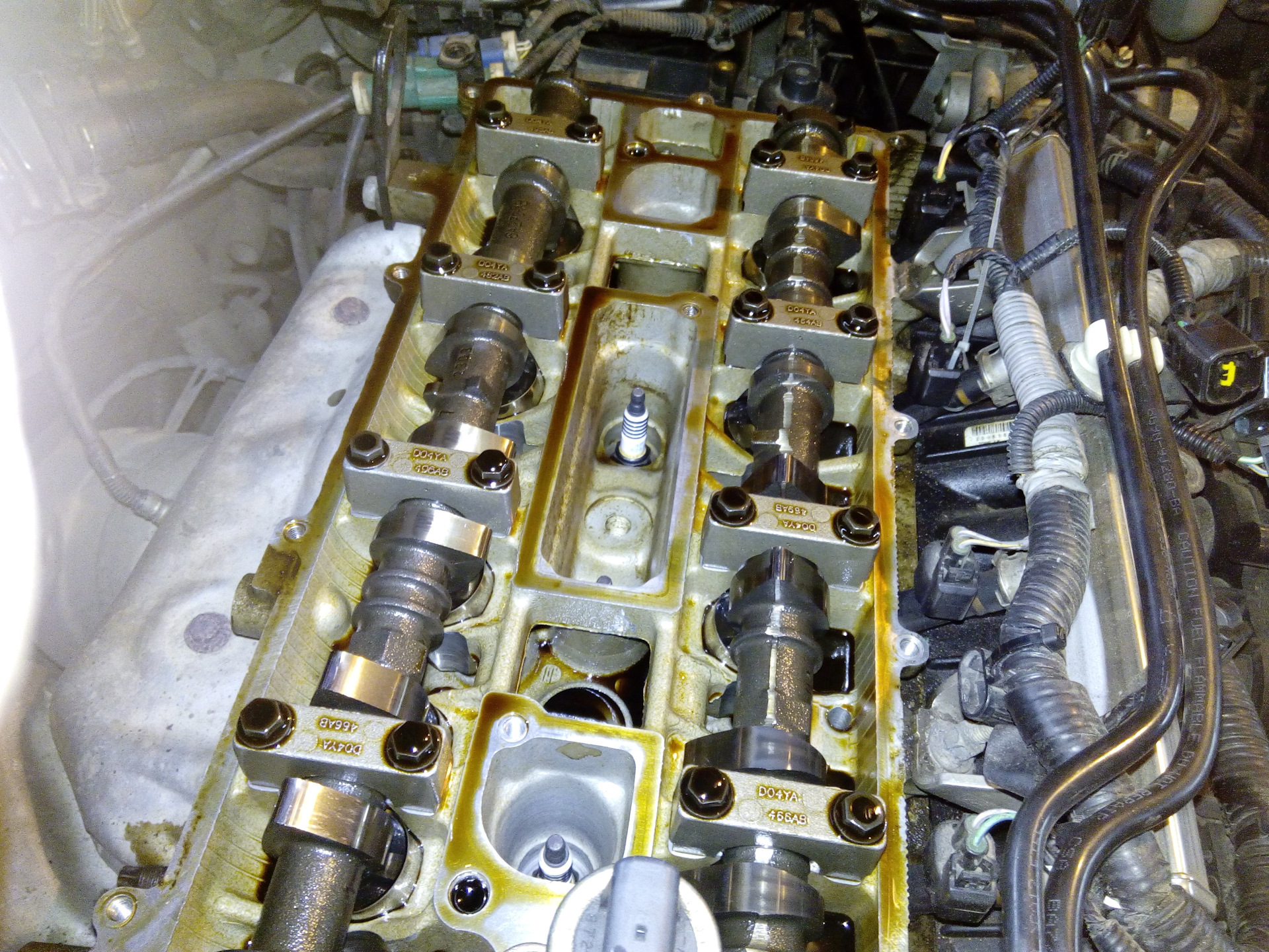

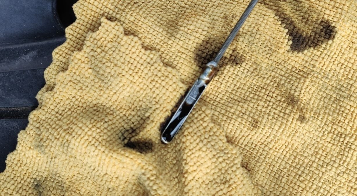

А именно, несмотря на столь малый пробег и моточасы выглядело так
Отмывает грязь? Мотор не исправен? — первое чьо приходит на ум большинству. НО, мотор прошёл капиталку чуть больше 20 тыс км назад. Производили замену всех колец, вкладышей, цепи и шестерни + муфта. Масло после ремонта заливалось оригинальное Ford Formula F 5w-30 и менялось в разумном интервале ± 250 моточасов. При этом все замены (по состоянию к концу интервала) масло было темное, но не в хлам, а уровень стоял как вкопанный, и ушёл впервые именно на Ravenol. Притом до 3000 км уровень держался и на Ravenol, хотя полностью оно потемнело уже к 1500 км пробега. К 3500 км пробега уже был сильный угар и снижение уровня, а на 3600 км было принято решение выяснить причину такого поведения масла.

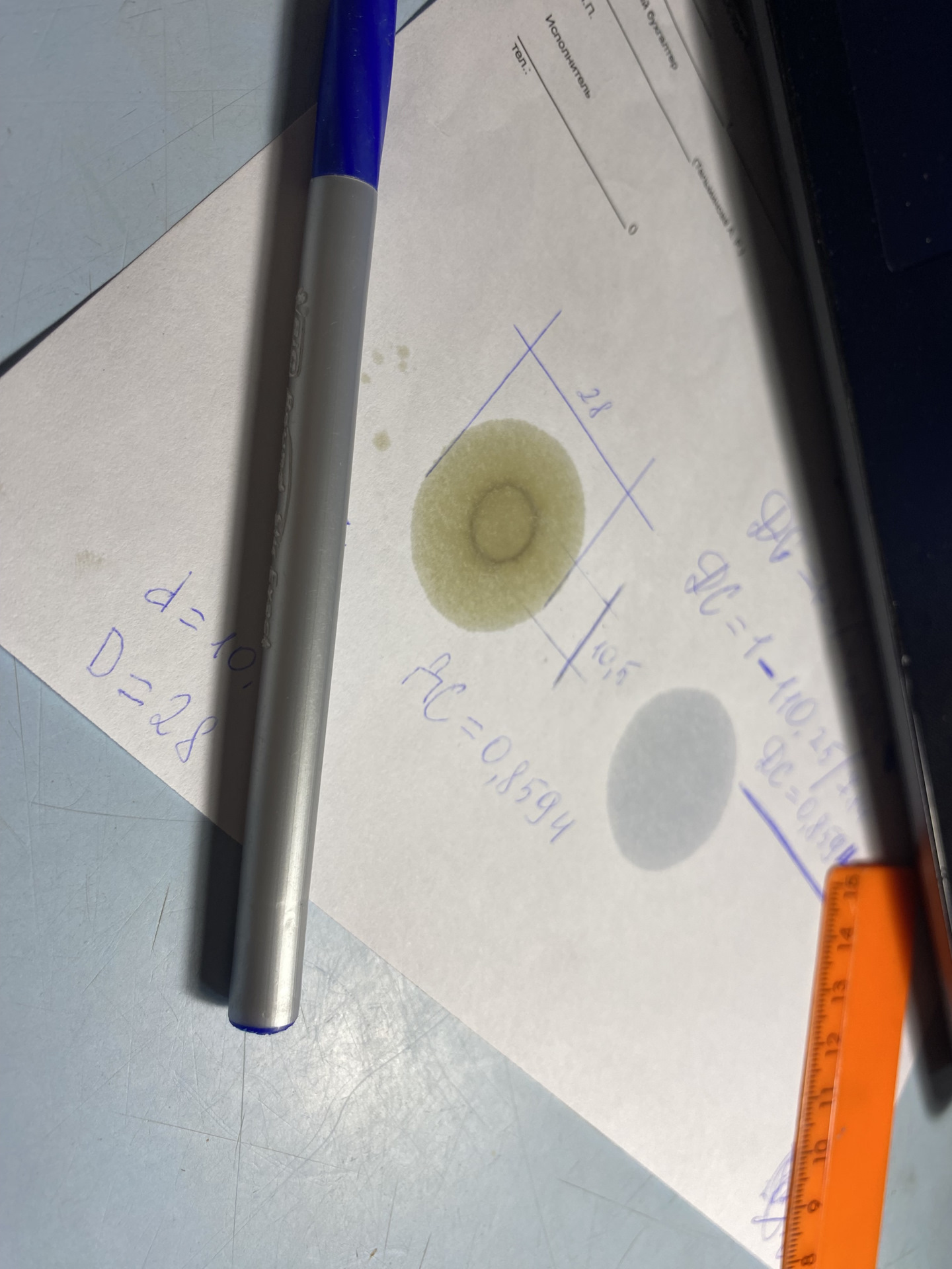

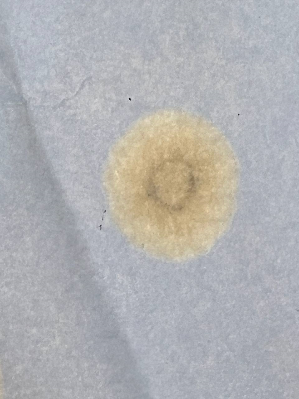

Конечно же предварительно был сделан капельный тест, а именно на 3456 км и 164 мч.
И тут Вячеслав решил воспользоваться полезной фишкой доступной (не всём и не всегда) при использовании масла Ravenol, а именно сделать анализ отработки с последующей публикацией результата на сайте OEM OIL. После долгих переговоров с той и другой компанией было получено добро, и Вячеслав пошёл менять масло и отбирать пробы на анализ.

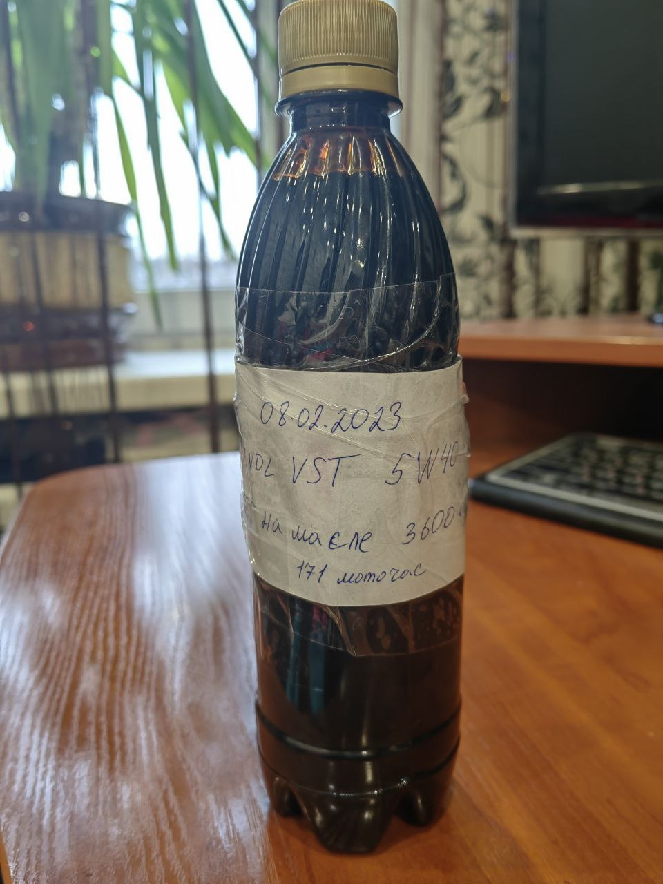

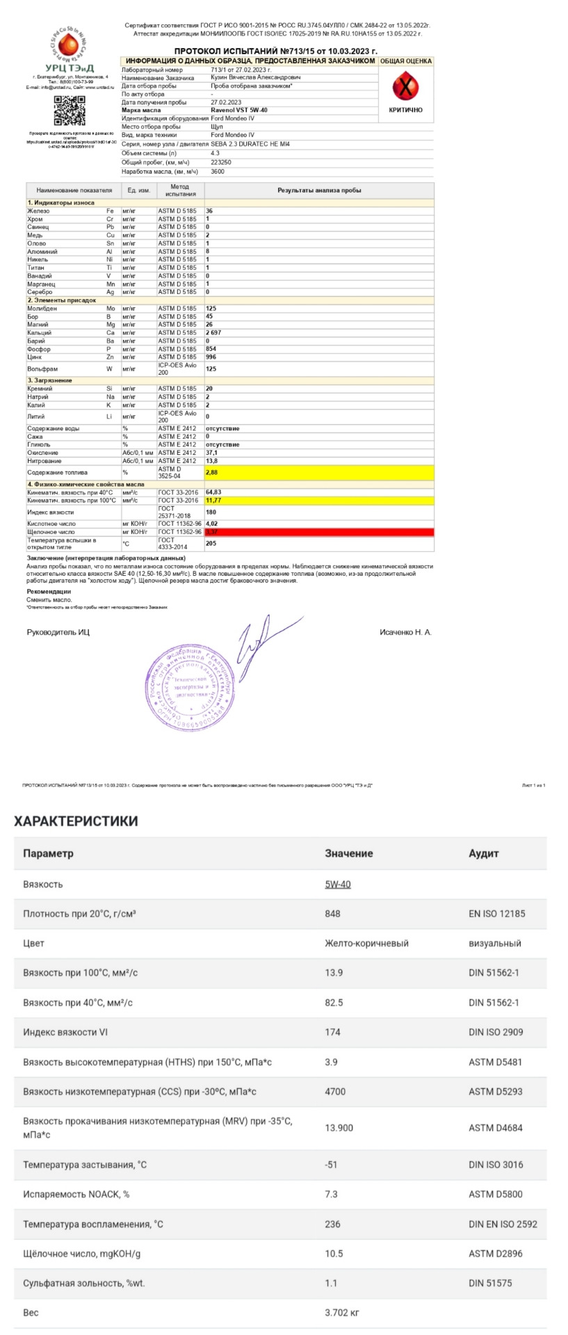

Зная сказочность анализов с сайта OEM OIL, Вячеславу был дан совет набрать не одну бутылочку 0.5л отработки, а сразу две. Ну так, на всякий случай.
И довольный герой нашей повести понёс отправлять образец, согласно полученным от компаний инструкциям.
Через некоторое время OEM OIL завели новую тему у себя на форуме под наш образец, где указали:
"14.02.2023 принят образец отработанного моторного масла RAVENOL® VollSynth Turbo VST SAE 5W-40
OEM Номер: 1111136-001-01-998
SAE / Вязкость: 5W-40
Состав: Синтетическое
Классификация: ACEA A3/B4, API CF, API SN
Спецификации: BMW Longlife-01, Chrysler MS-10725, Chrysler MS-12991, Fiat 9.55535-GH2, Fiat 9.55535.Z2, MB 229.5, Opel/GM GM-LL-B-025, Porsche A40, Renault RN0700, Renault RN0710, VW/AUDI 502 00, VW/AUDI 505 00
Производитель: Ravensberger Schmierstoffvertrieb GmbH
По результату опубликуем отчет."

Итак, настал день X и анализ готов!
Странный анализ, не правда ли? Капельный тест показал труп, масло уходит по уровню, да и вместо масла — гудрон, а тут ещё катать и катать. Что-ж, с другой стороны, это типичный анализ Ravenola с OEM OIL.
Ну, ознакомится с самим анализом и интересными комментариями к нему можете в первоисточнике www.oem-oil.com/forum/oth…a-vst-na-ford-mondeo/?p=1
Почитайте, интересно.
И такие нестыковки анализа с реальностью вызвали у нашего героя желание проверить отработку самому в известной всеми лаборатории УРЦТиДЭ.
Очередное ожидание, и вот он, долгожданный анализ отработки!
Впрочем, примерно с таким же лицом сидел и владелец. Какая-то дичь и жуть!
Но вот только дело в том, что данный анализ совпадает с тем, что имеем в реальности. Вот же он труп масла, документальный. Притом то, что это Ravenol сомневаться не приходится. Защита от подделки у данной фирмы топовая, а в анализе видим Ester и Вольфрам в пакете присадок.
1. Вязкость при 100°C просела с 13.9 до 11.77, а это не секундочку 15.3%! Данное масло более не укладывается в SAE 40, что и указано лабораторией. Здорово? Не очень. Продолжим.
2. Вязкость при 40°C просела с 82.5 до 64.83 т.е. на 21.4%. На лицо мощная просадка вязкости и преход продукта в разряд SAE 30.
3. Вспышка просела с 236°C до 205°C, а это 13% . Глядя на 205°C вопрос о расходе масла отпадает автоматически.
4. Щелочное просело с 10.5 до 3.37 т.е. на 68%, и стало ниже кислотного (4.02). Вопрос метровой капли на бумаге, гудрона при слове и отложений в моторе тоже снят.
И всё это за 3600 км и 171 мч, Карл! Вы только вдумайтесь!
А износ по металлам? Раза в три выше чем средний по больнице на обычных дешёвых маслах!
Да, можно списать такой износ на сделанную 20 тыс км назад капиталку (вопрос качества её проведения и запчастей остаётся открытым), либо, если обратите внимание на анализ, на большое количество топлива в отработке.
Но ребята, вот вам пример
Как Вам содержание топлива и вспышка ниже плинтуса? Мотор постоянно тарабанил на ХХ, дабы минералка не замёрзла в Сибири. АЗ был выставлен на минус 21°C. А что с износом? Вместо масла тут топливо, а износа нет! На дешевой минералке!
Итак, вязкость и вспышку у Ravenol VST убило топливом, это факт. По износу же надо отследить в динамике на последующих обработках, но то, что не вывезло масло тоже исключать не стоит.
