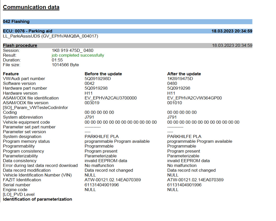

1. Загрузите соответствующий файл: D для DM и CM (BAP 4.0), E для RNS.
2. Запустите ODIS-E и выберите проект AU37X.
3. Прошейте блок управления с номером 76 — парковочная помощь.
4. Готово :)
* — Если кто-то хочет сделать это самостоятельно, ему нужно изменить DOCREF и ID-REF в файле прошивки для 1k8 на те, которые указаны в файле 5Q0, и выбрать AU37X в ODIS.
1. Download the appropriate file: D for DM and CM (BAP 4.0), E for RNS
2. Launch ODIS-E and select project AU37X
3. Flash the control unit with number 76 — parking aid
4. Done :)
* — If someone wants to do it themselves, they need to change the DOCREF and ID-REF in the flash file for 1k8 to those from the 5Q0 file and select AU37X in ODIS."

Доброго. Спасибо за этот пост! В архивах — уже с переделанными DOCREF и ID-REF как я понял?
Точно
Понял, ещё раз спасибо.
