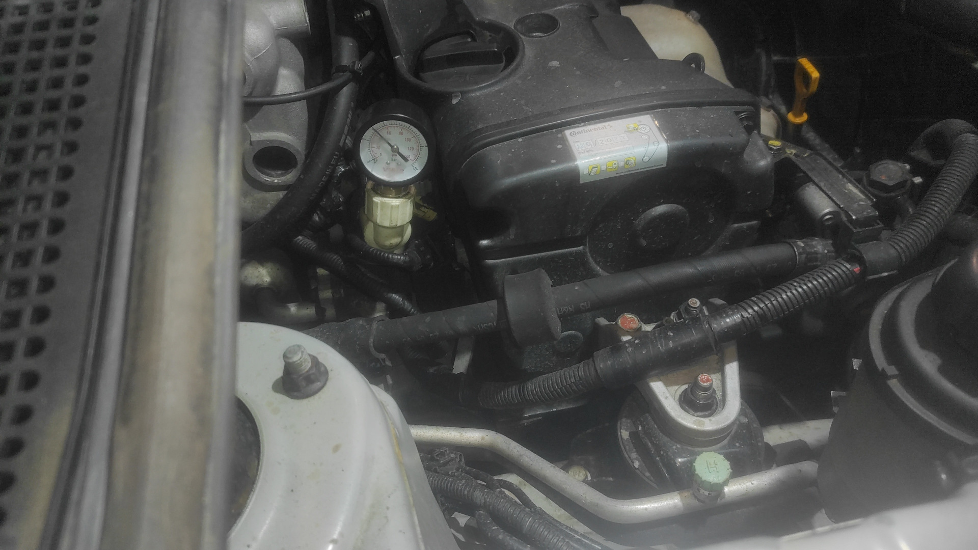

ДВС бензиновый g4gc 2.0, 141 л.с. на холодную, первый запуск, не нажимая педаль газа, на бензине, набирает обороты до 1900 и резко глохнет. При нажатой педали газа не схватывает совсем. При разгазовке ДВС колбасит, но пердит на 3к оборотах, и в итоге всё равно глохнет. Минут 5 этого не понимания! и всё приходи в норму.
Снял воздуховодов у дроссельной заслонки. Слушал звук, при запуске когда набирает нормально, при достижении 1,9обор. резко закрывается шторка холостого хода и сильным шипением вакуума в дроссельной заслонке и глохне.
Что происходит, ? Не пойму, диагностику не делал, завтра.

Сегодня с утра, происходит тоже самое, Бобик не хочет нормально работать, (симптомы выеше)
Отключал по очереди все датчи влияющие на создание Т.смеси, ни одной ошибоки не появилось. (ПОЧЕМУ) ОШИБКА КОЛЕНВАЛА ПО ЛЮБОМУ ДОЛЖНА БЫЛА ПОЯВИТСЯ
ошибок нет ELM по датчикам показывает всё гуд!
Пришла мысль скинуть минус с АКБ, после пяти секунд минус накинул обратно, сработал вентилятор охлаждения и бензонасос, они работали секунд 15 и остановились вместе.
Сожусь в Бобика клюсь на старт И! О! чудо всё работает отлично!
Сейчас жду когда остынет и провести ещё раз эту процедуру с клемой -.
ДВС остыл, запустился, как говорится с пол оборота, и работает ровно,
утренних признаков ни каких.
Здравствуйте. 21.03.23.
Сегодня утром, запустил с автозапуска, всё отлично, пргрел до 70°, отъехал примерно с 1,5 км, на ходу началось это плохое, свернул на парковку на стартере, выжим сцепы, нейтраль, ключ на старррь ИИИИ! ОН …УКА ЗАПУСКАЕТСЯ КАК НИ В ЧЕМ не бывало. ! ЁМАЁ!

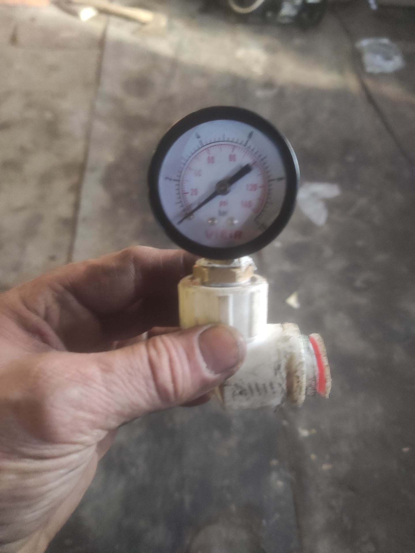

Из трубы ПВХ 25
Читаю машину через ELM 327 и прога car sckanner pro
Братья по разуму МОЛЮ О ПОМОЩИ!
приветствую, разобрался? у отца элантра на таком же движке, та же проблема
