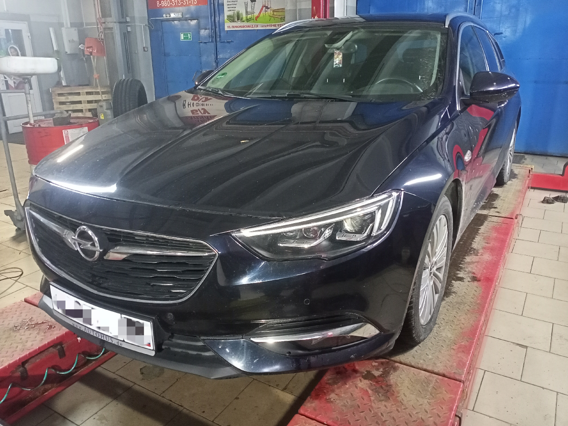

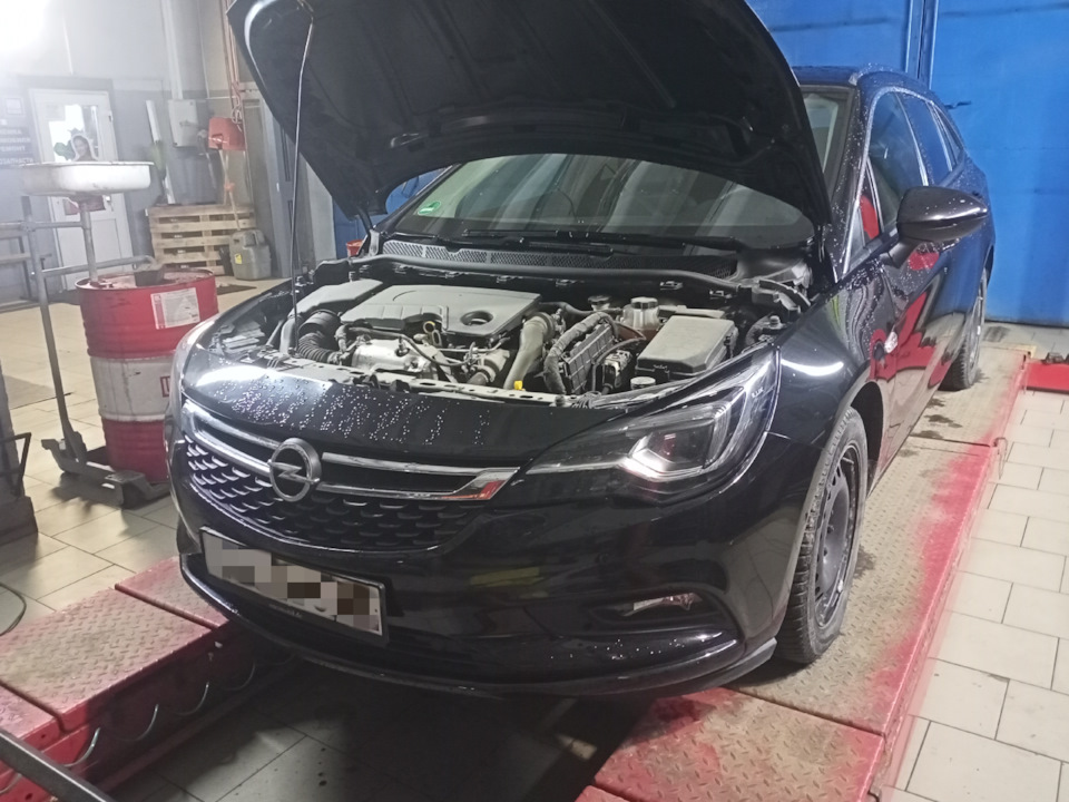

Всем привет ✋. Как известно, с прохождением стандартного ТО и заменой масла в двигателе в большинстве случаев необходимо сбросить сервисный интервал, об этом напоминает и сам автомобиль.
На этот раз выполнив замену масла в двигателе, сбрасываем срок службы масла на Опель Инсигния 2018 года с дизельным двигателем.

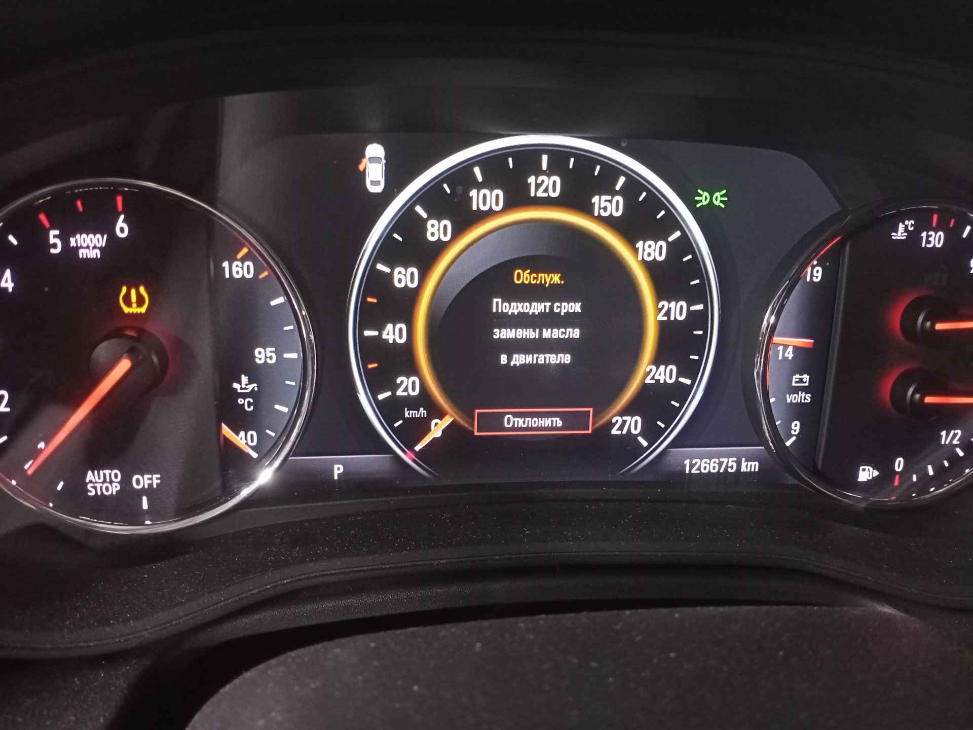

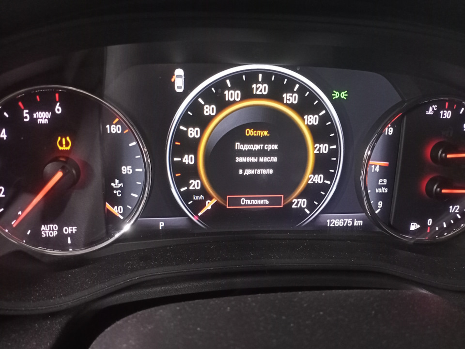

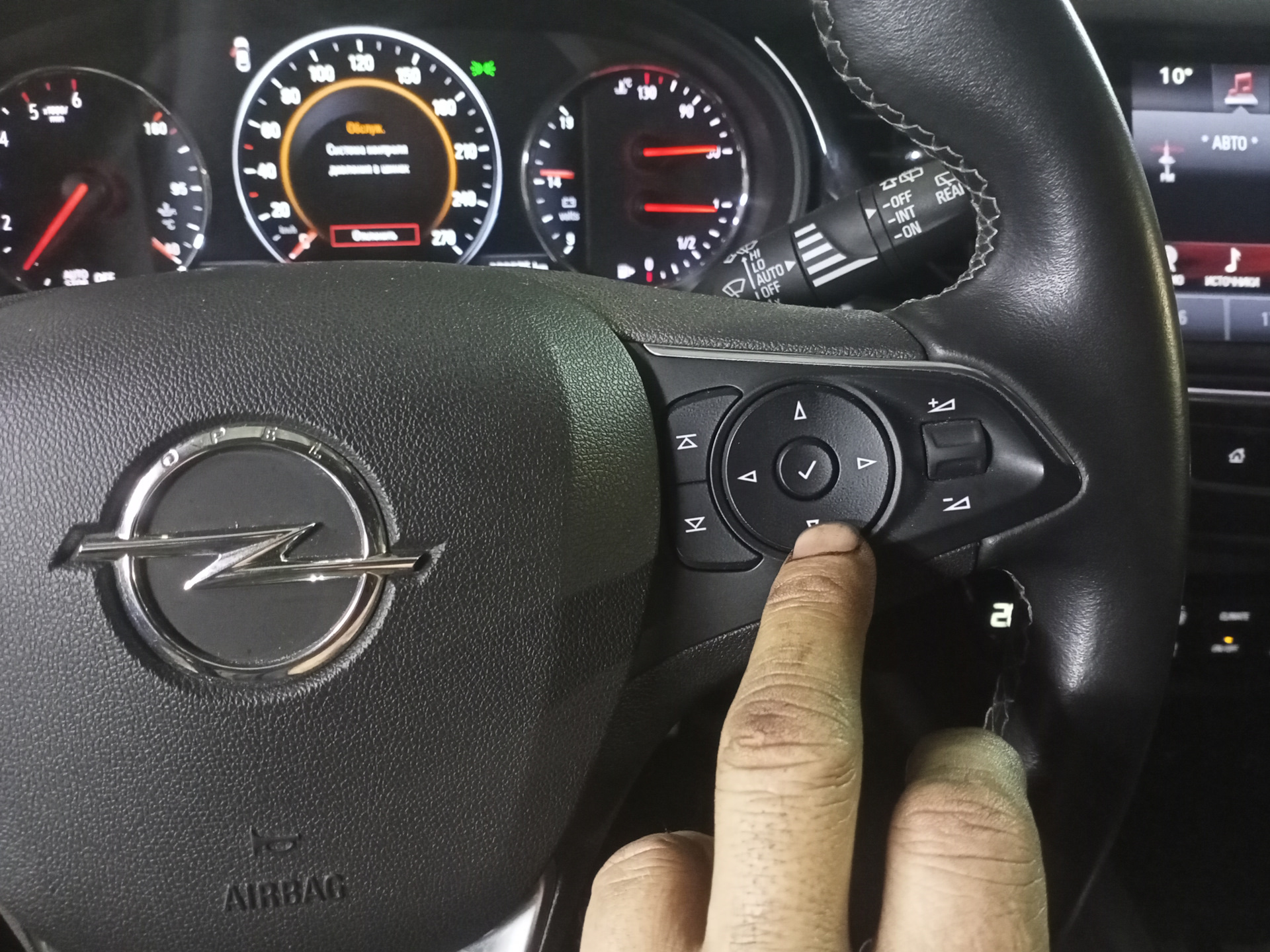

Об этом нам напоминает соответствующее сообщение на щитке приборов. Для сброса данного сообщения жмём и удерживаем кнопку Start Stop Engine, без нажатия на педаль тормоза, пока не включится зажигание.
Далее кнопками джойстика на рулевом колесе сбрасываем предупреждающие сообщения на приборной панели; давление в шинах, срок службы масла, и т.д. Сообщения сбрасываем клавишей со стрелой вниз ⬇️, сбрасываем до появления информационных сообщений, показания бортового компьютера, пробег и инспекции по сроку масла.

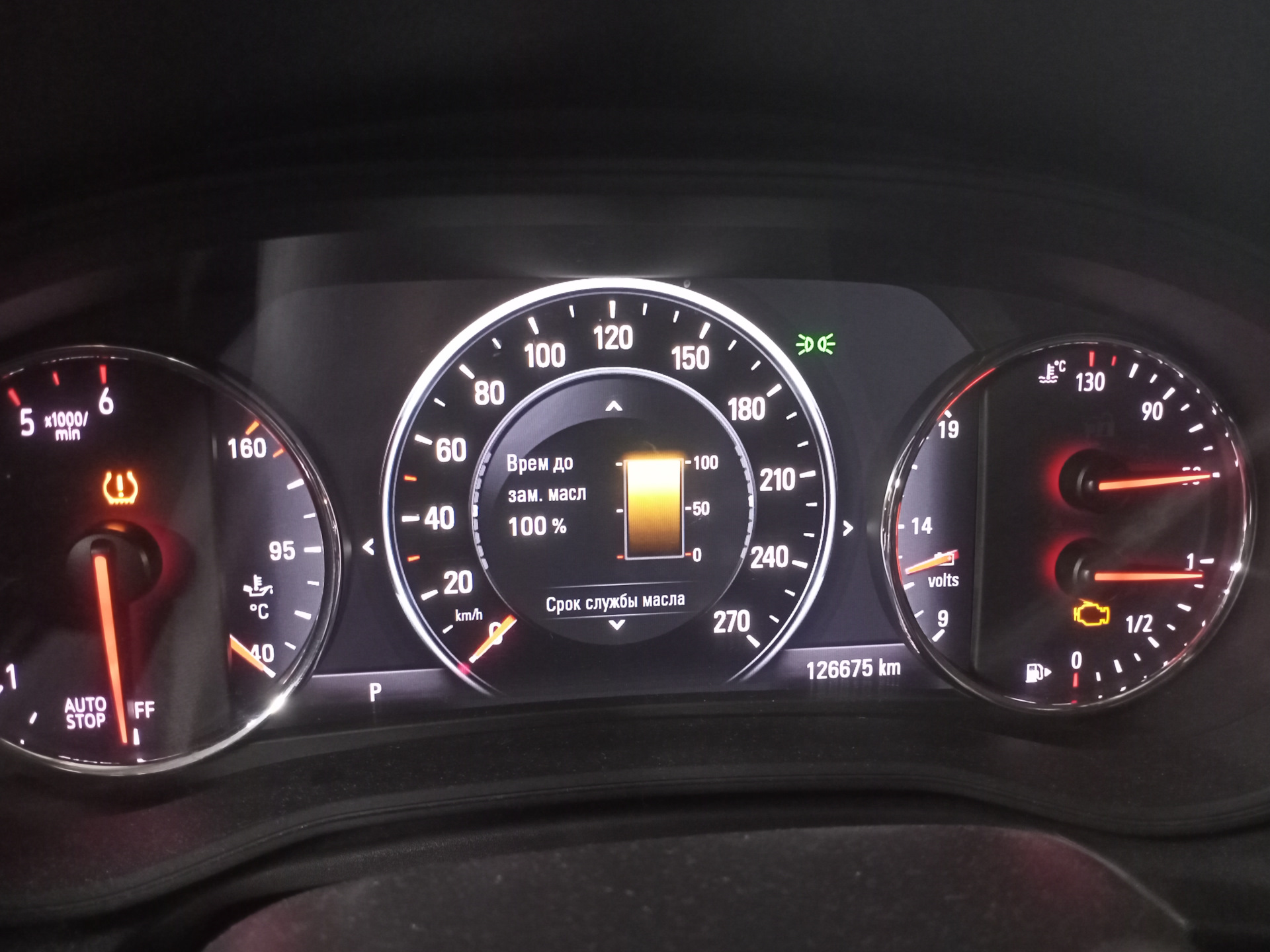

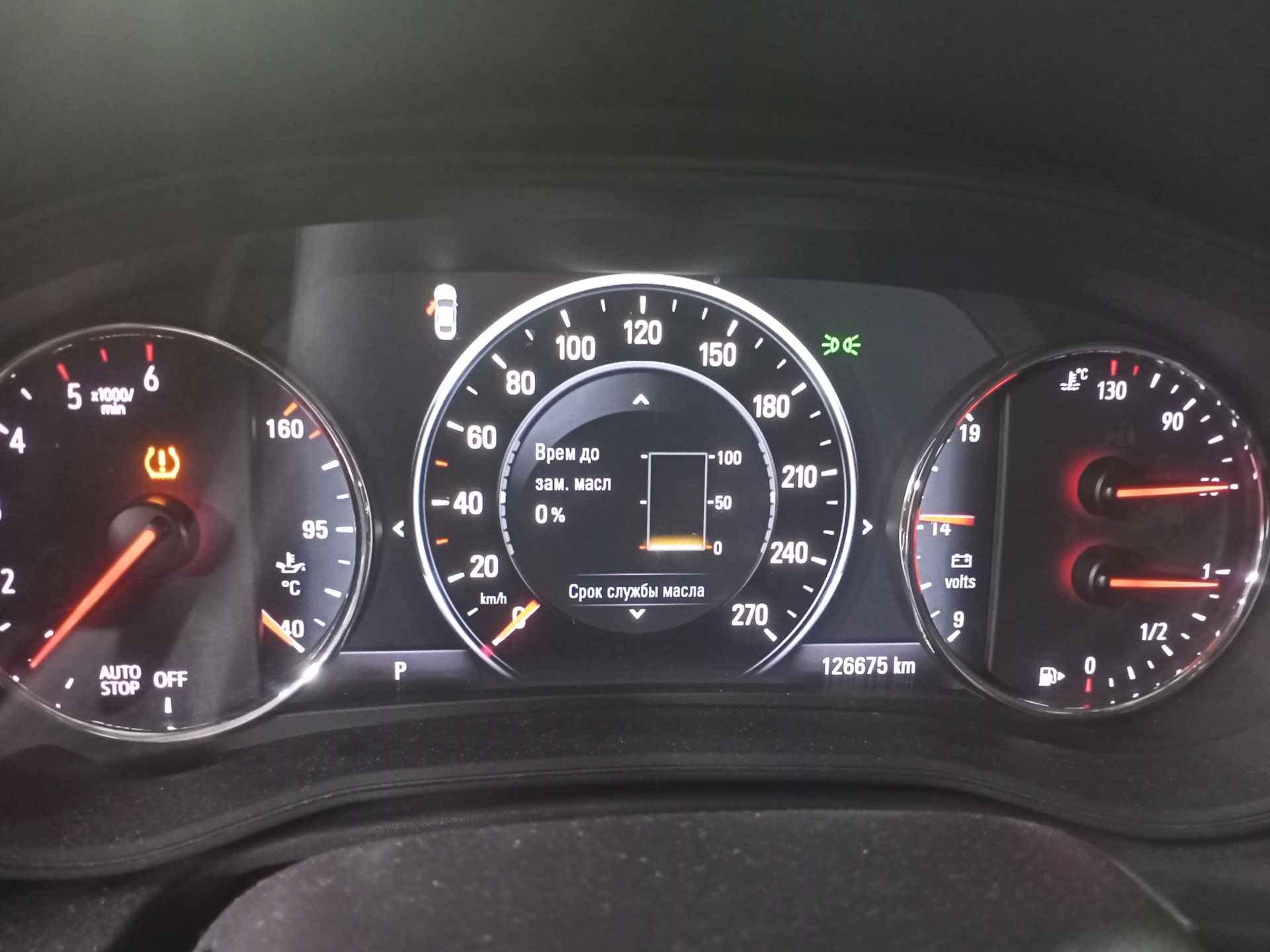

Теперь нужно переустановить срок службы масла.

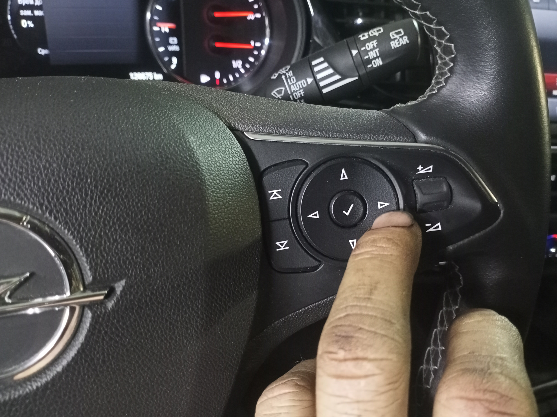

Далее переходим в меню сброса, нажимаем кнопку на джойстике со стрелкой вправо ➡️.

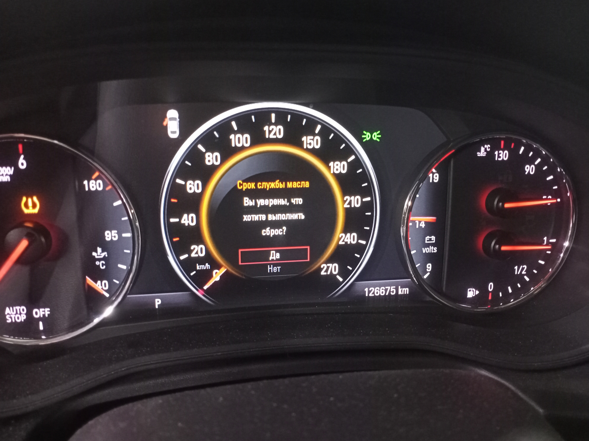

Далее жмём кнопку вниз ⬇️, подтверждаем сброс.

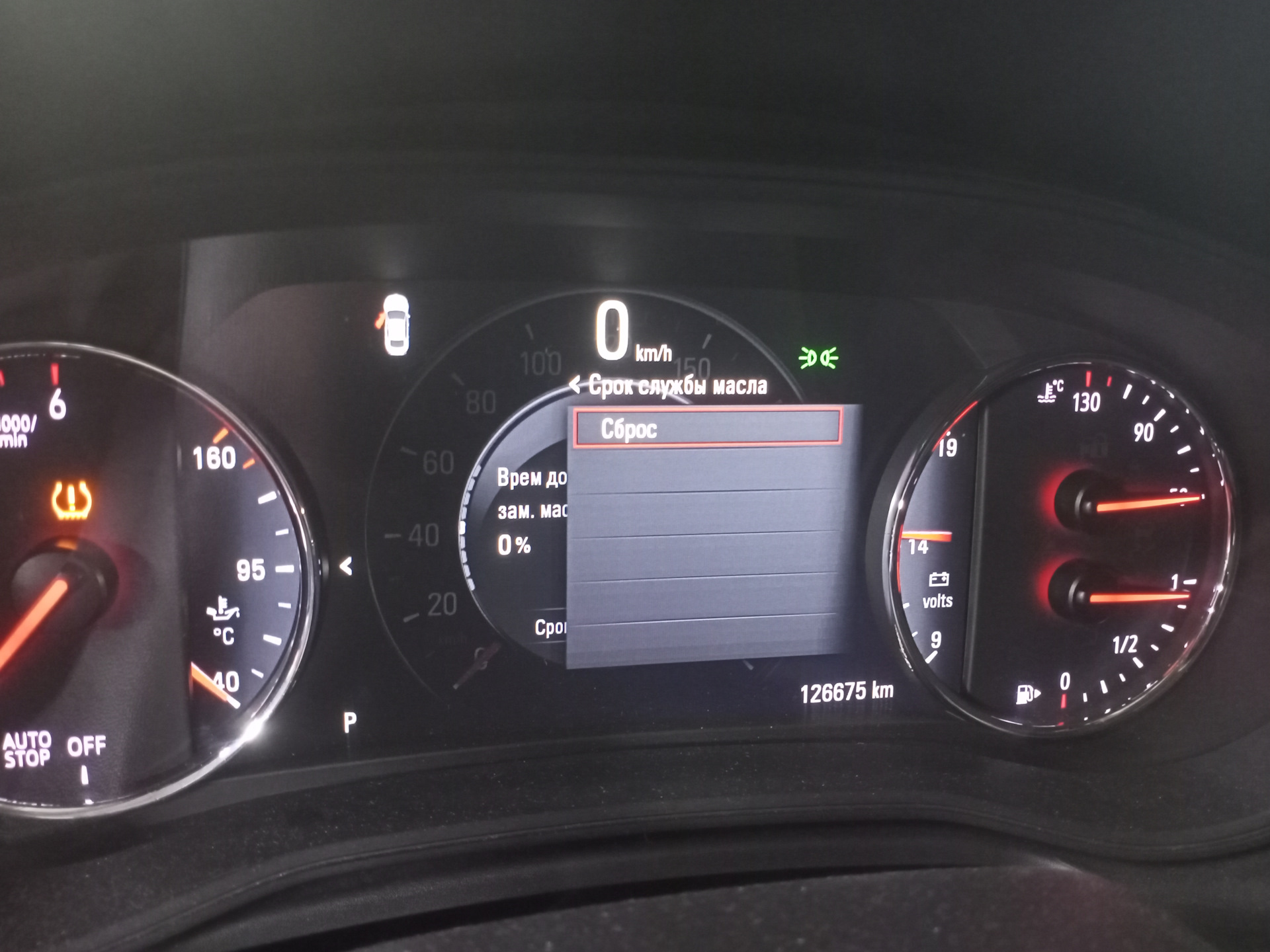

Подтверждаем Да, жмём кнопку ОК ☑️.
Сброс срока службы масла, жмём и удерживаем кнопку ОК ☑️, в подтверждение время до замены масла устанавливается на 100%.

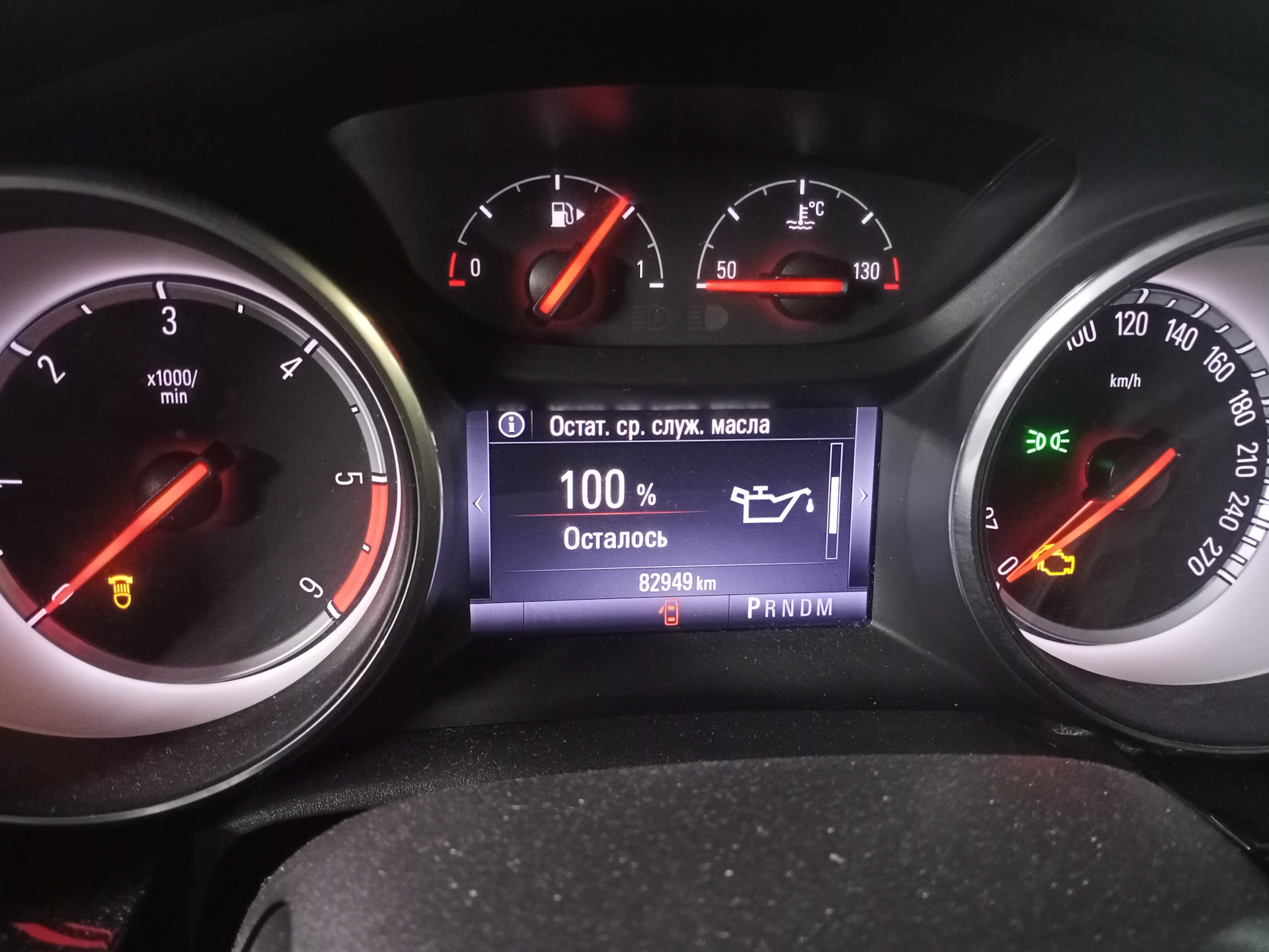

Аналогично сбрасываем время до замены масла и на Опель Астра К 2019 года.
