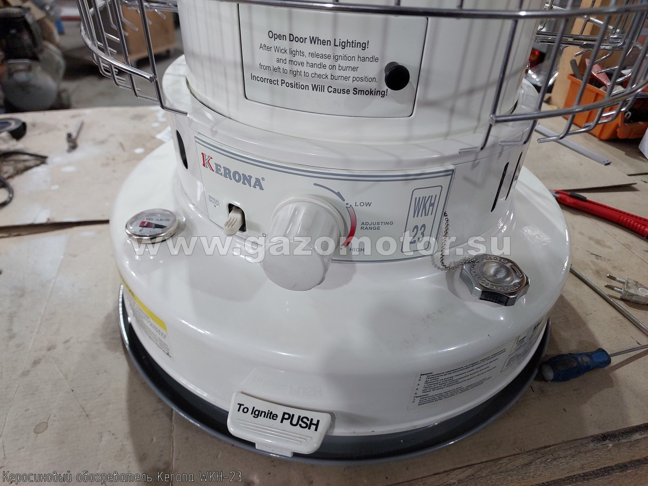

На передней части находятся органы управления.
Большая ручка для регулировки высоты фитиля, под ней ручка это механизм поджига. Также есть клавиша для тушения.

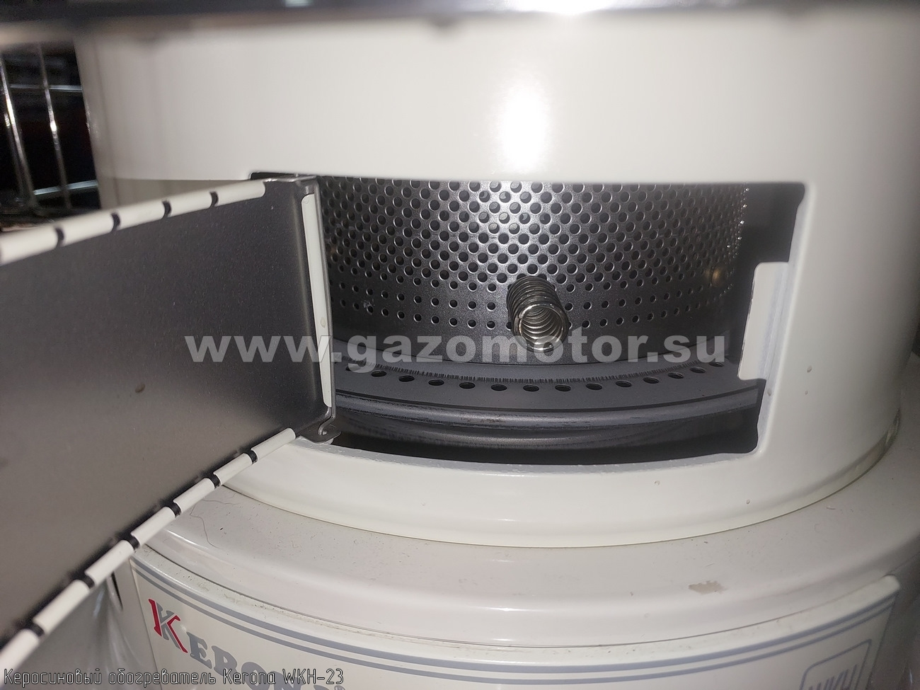

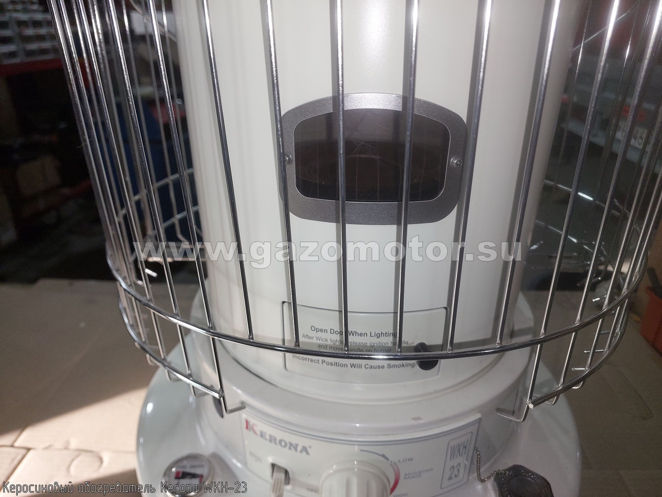

На передней части также имеется смотровое окно, через которое можно смотреть на пламя и при необходимости регулировать его высоту.
Под окном, есть дверца, через которую можно контролировать поджиг, разжечь фитиль в ручную, а также поправить горелку.

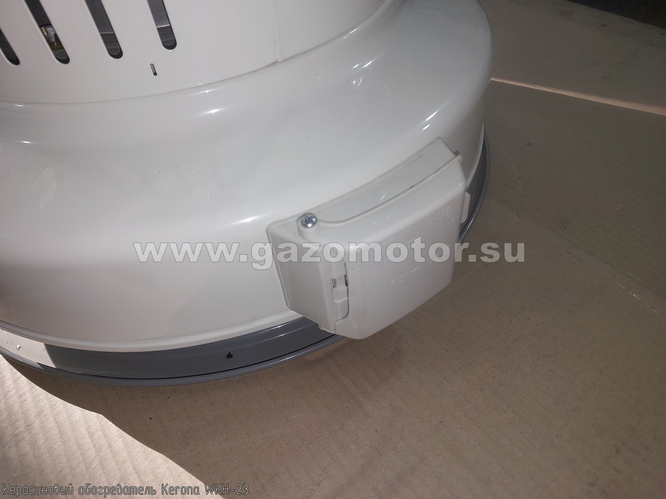

На задней части обогревателя имеется батарейный отсек. Кстати у разных моделей он размещается по разному, есть модели с батарейным отсеком внутри топливного бака, а также вовсе без батареек, на них поджиг производится от спичек или иного источника огня.
В батарейный отсек устанавливаются 2 батарейки типоразмера С.

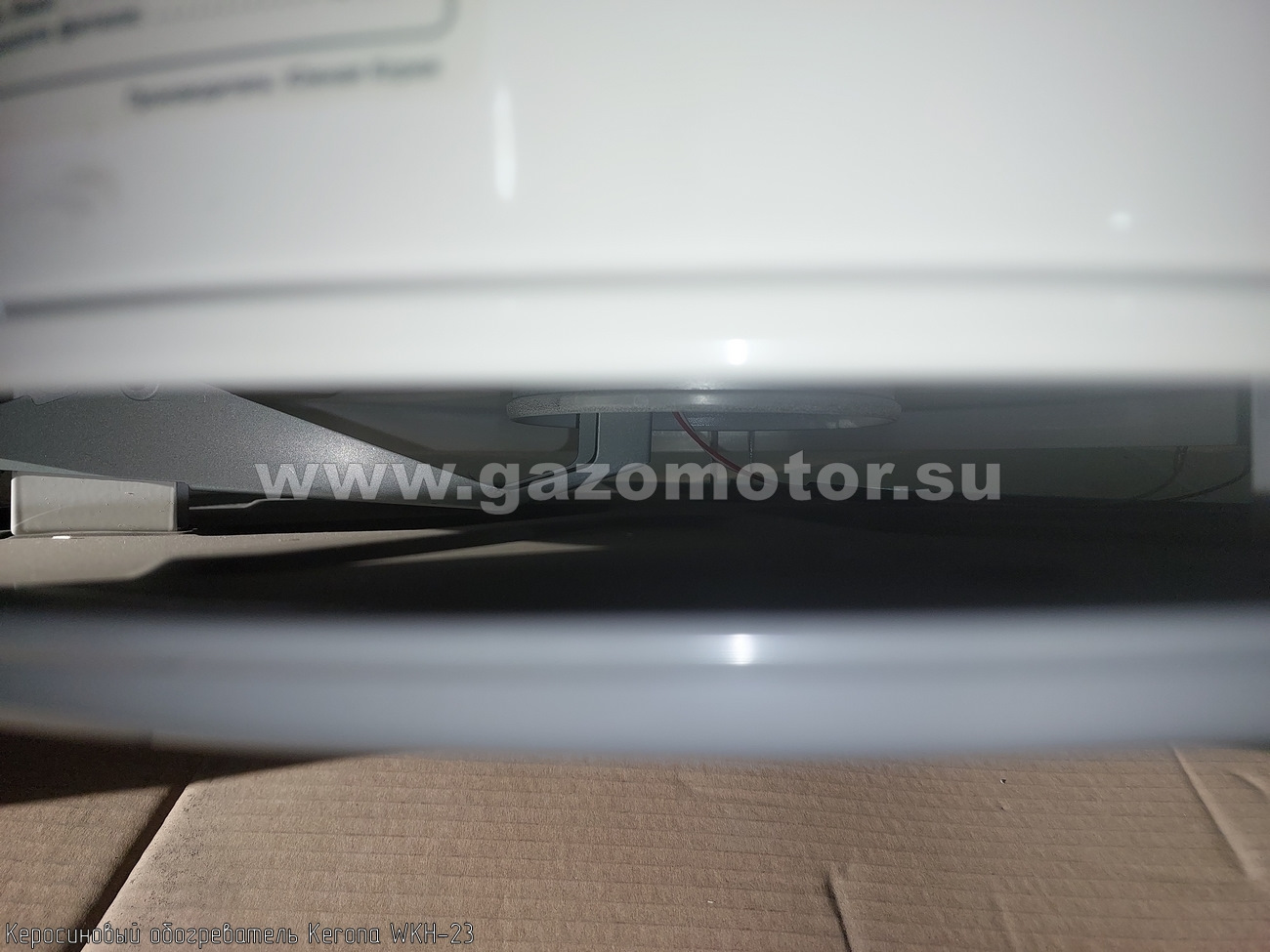

Под топливным баком имеется поддон на случай пролива топлива.

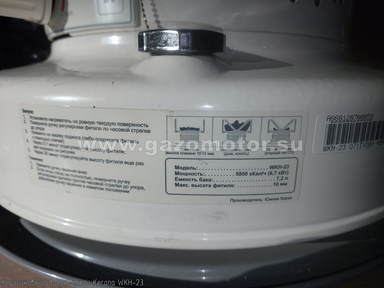

А вот и краткая инструкция на корпусе бака, сделана на самом видном месте, но ее ни кто не читает, а скорее не видит

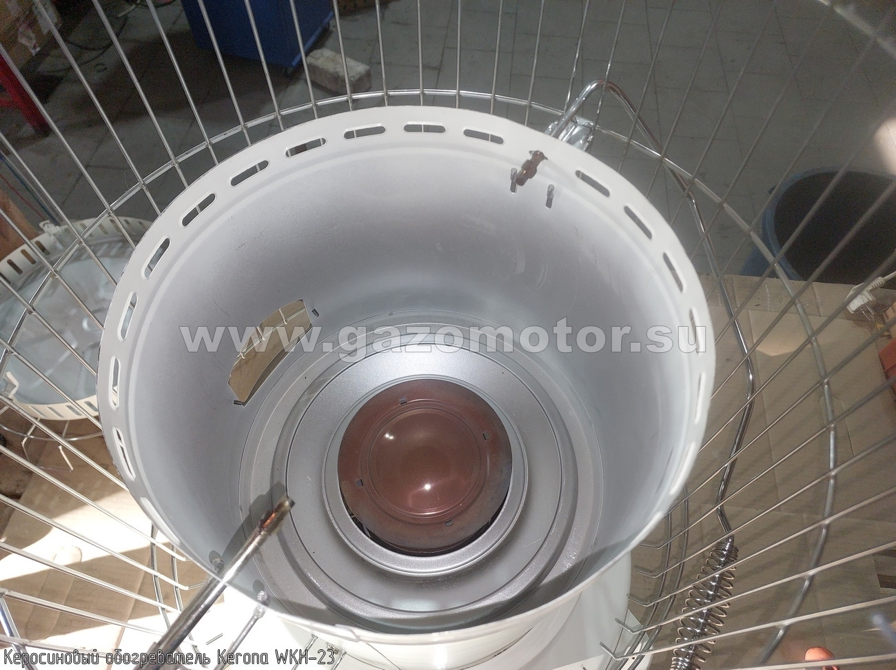

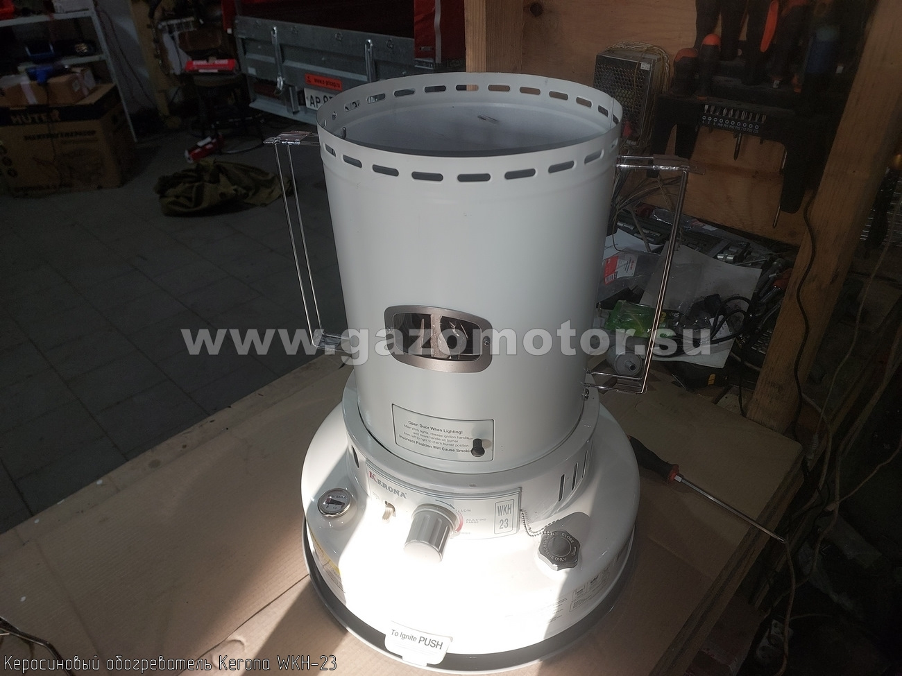

Демонтируем защитные решетки, верхнюю крышку, так сказать раздеваем обогреватель.
Теперь если заглянем сверху, то кроме пустоты увидим камеру сгорания.

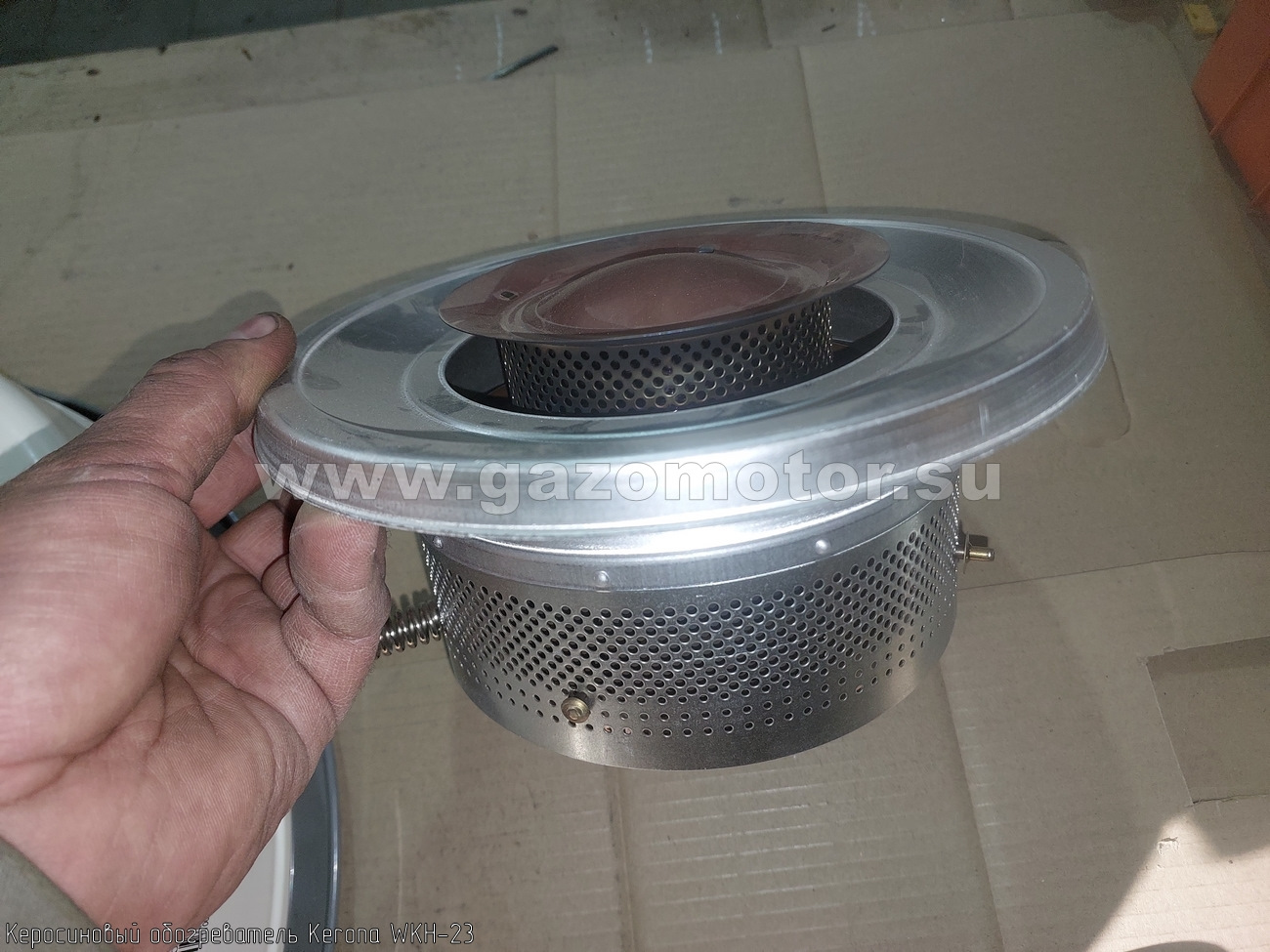

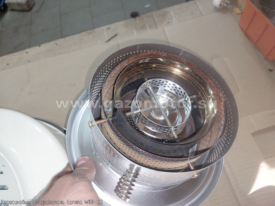

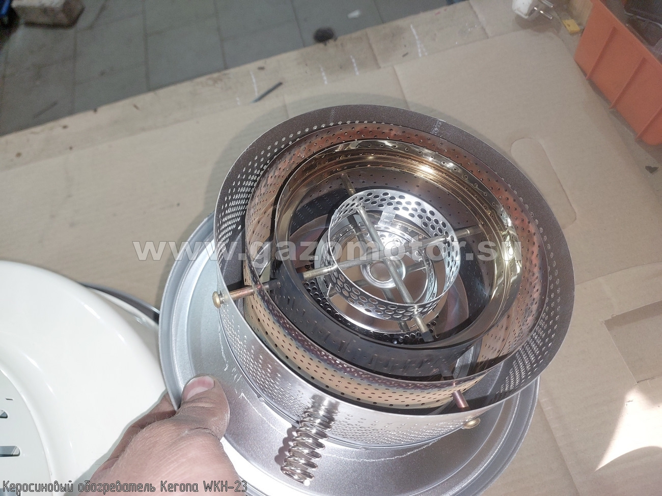

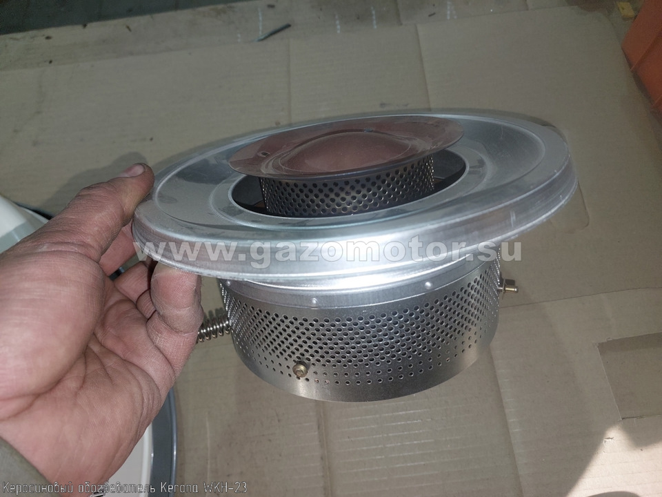

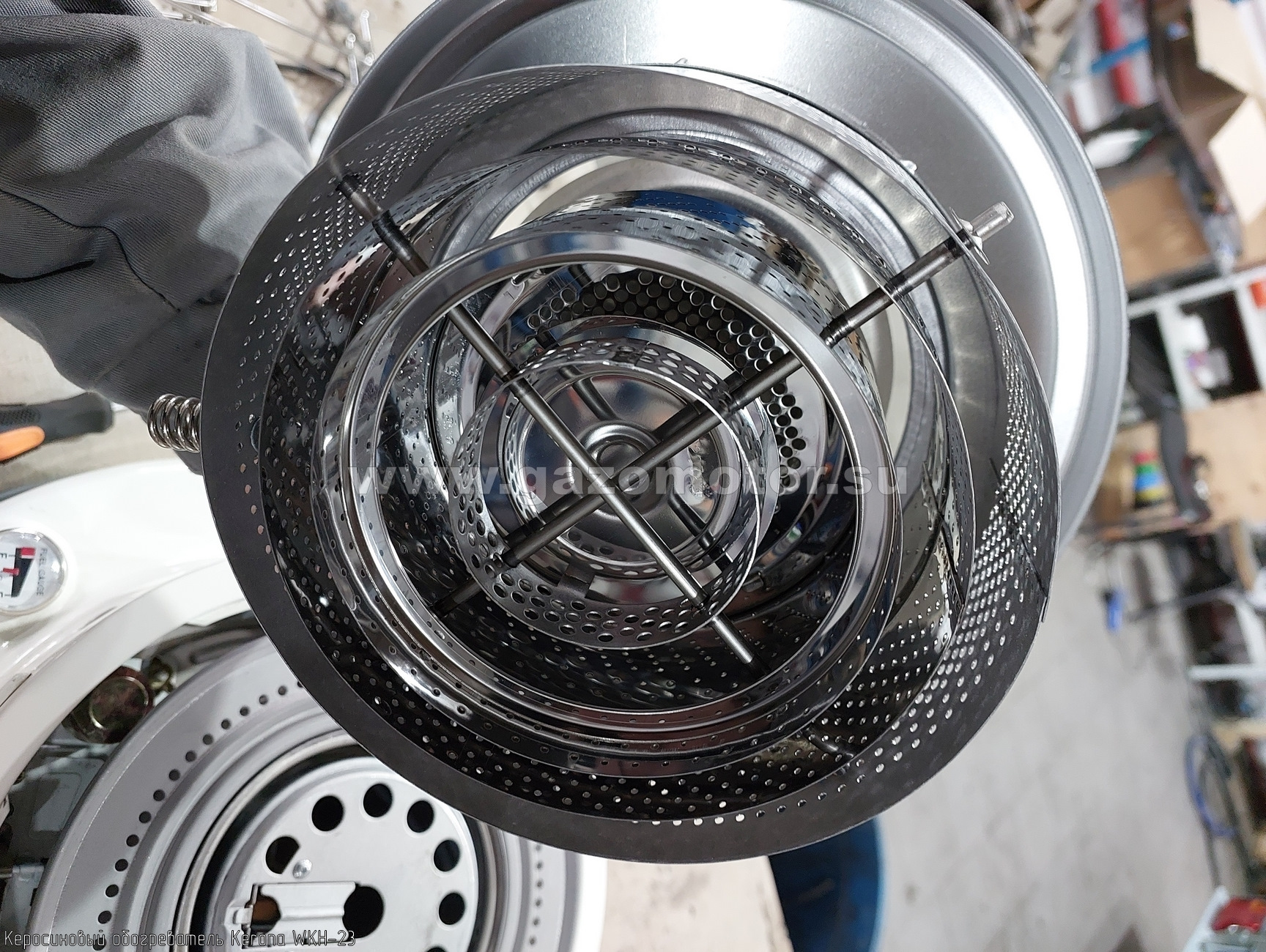

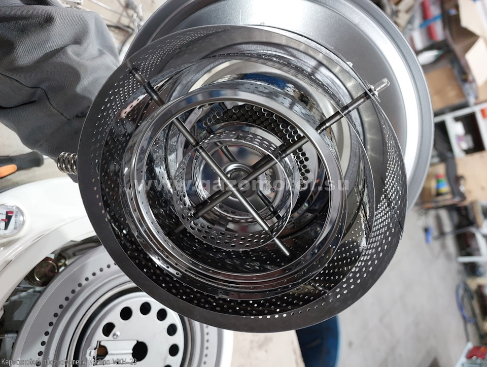

Теперь камеру сгорания можно извлечь.
Камера сгорания состоит из нескольких гильз с отверстиями, которые скреплены между собой. Во время работы фитиль находится между гильзами, через отверстия в определенном количестве подается воздух, плюс ко всему сами гильзы нагреваются, что позволяет полностью сгорать топливу без выделения сажи.

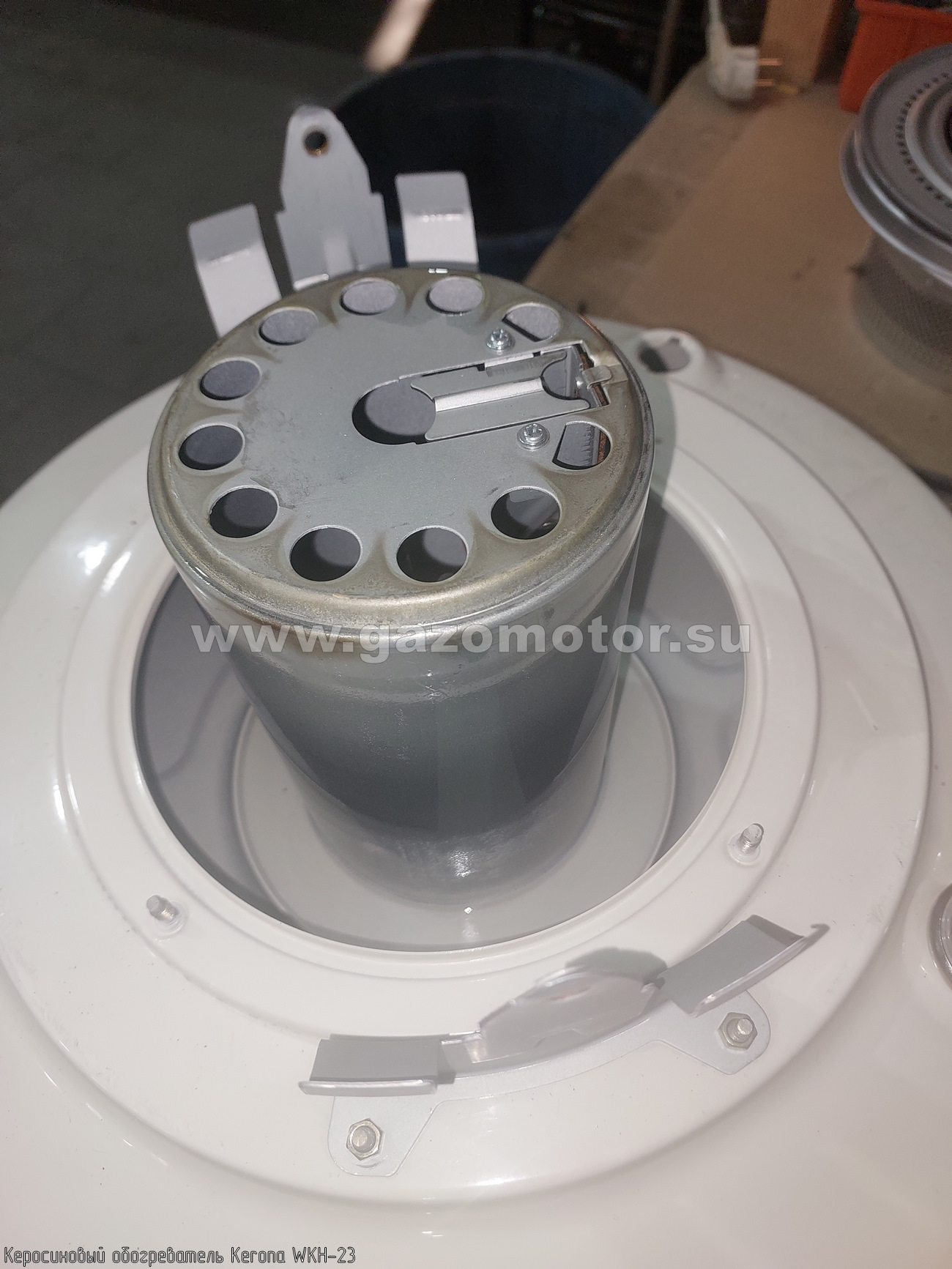

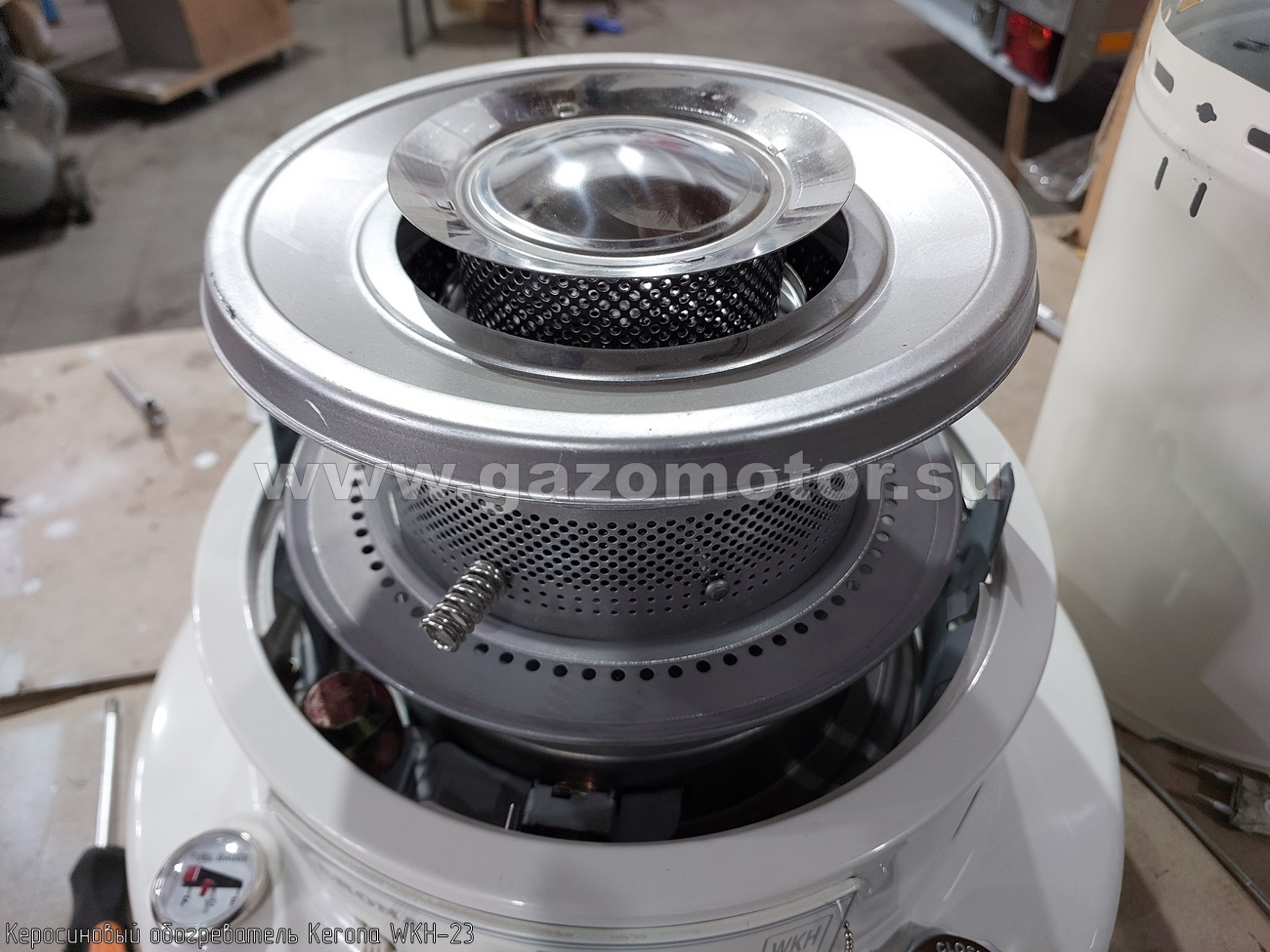

Установленная камера сгорания на механизм подъема фитиля выглядит следующим образом.

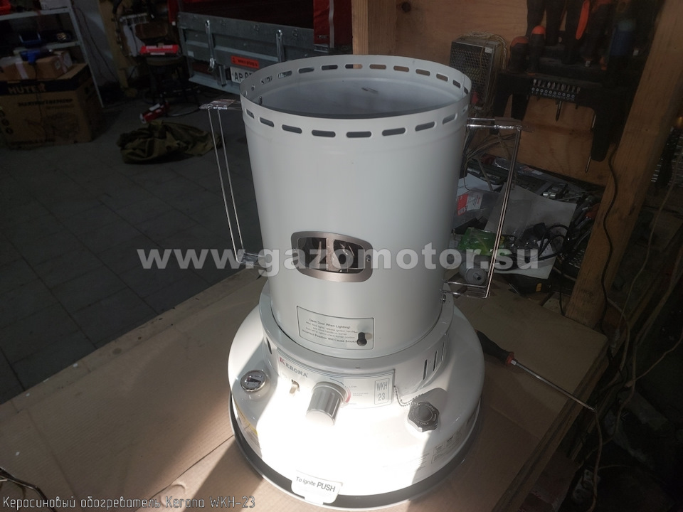

Обогреватель полуразобранный вид сверху.

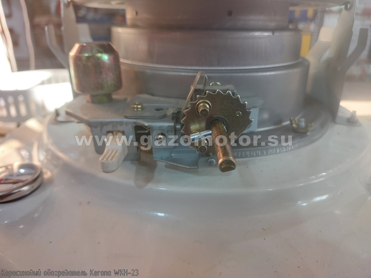

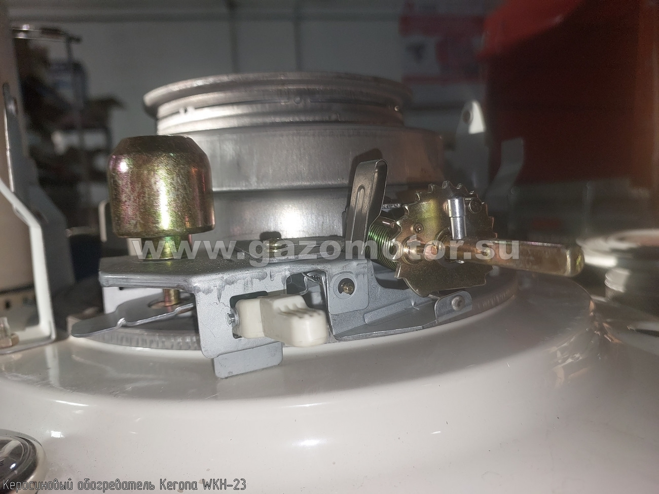

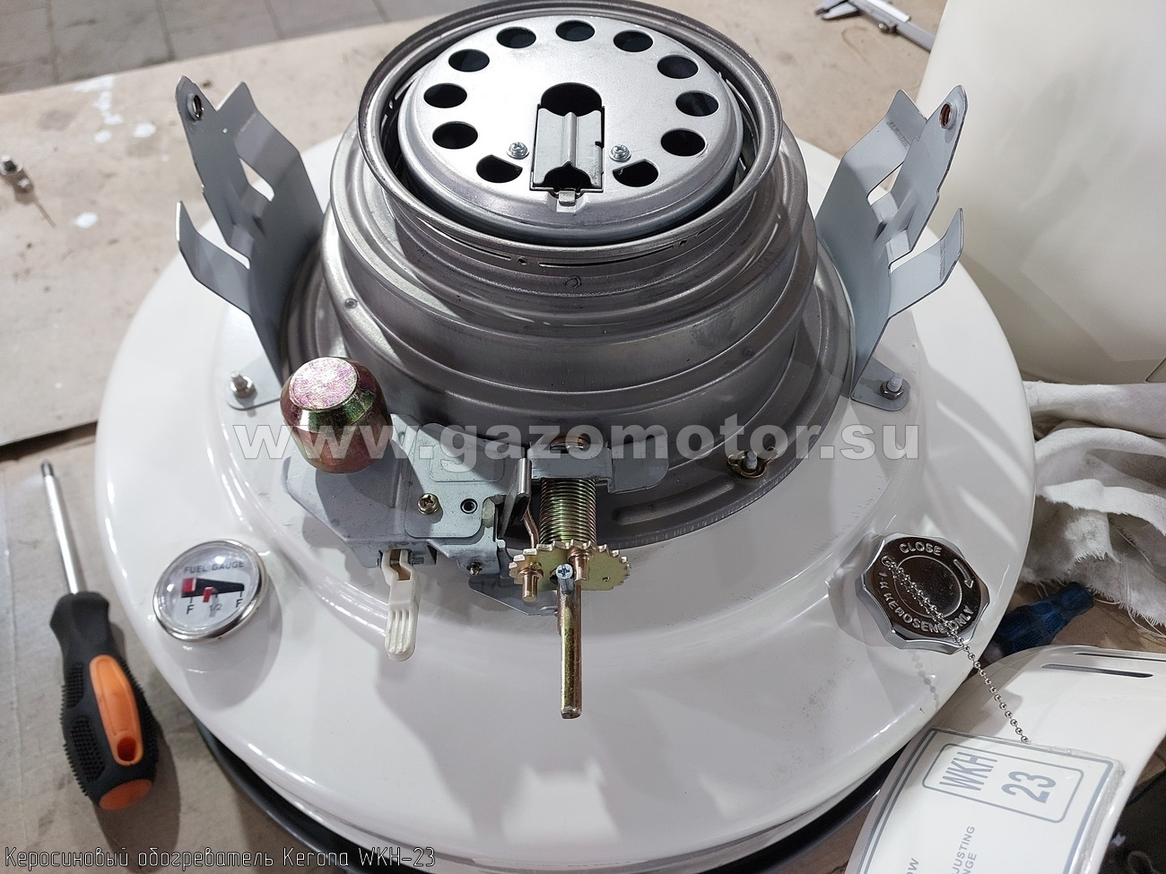

Следующее на что стоит обратить внимание это механизм подъема фитиля и система тушения.
Вращая ручку срабатывает храповый механизм и через рычаг фитиль выдвигается наружу. Ручка позволяет регулировать высоту фитиля в пределах сантиметра. Для тушения нажимается клавиша и рычаг сбрасывается с храповика, фитиль падает и тухнет. Также имеется аварийное тушение, в случае опрокидывания обогревателя, либо резкого толчка, так называемый грузик сбрасывает храповик и фитиль падает.

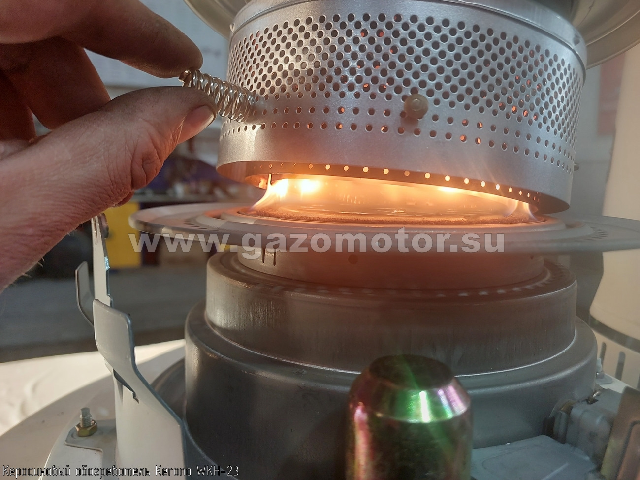

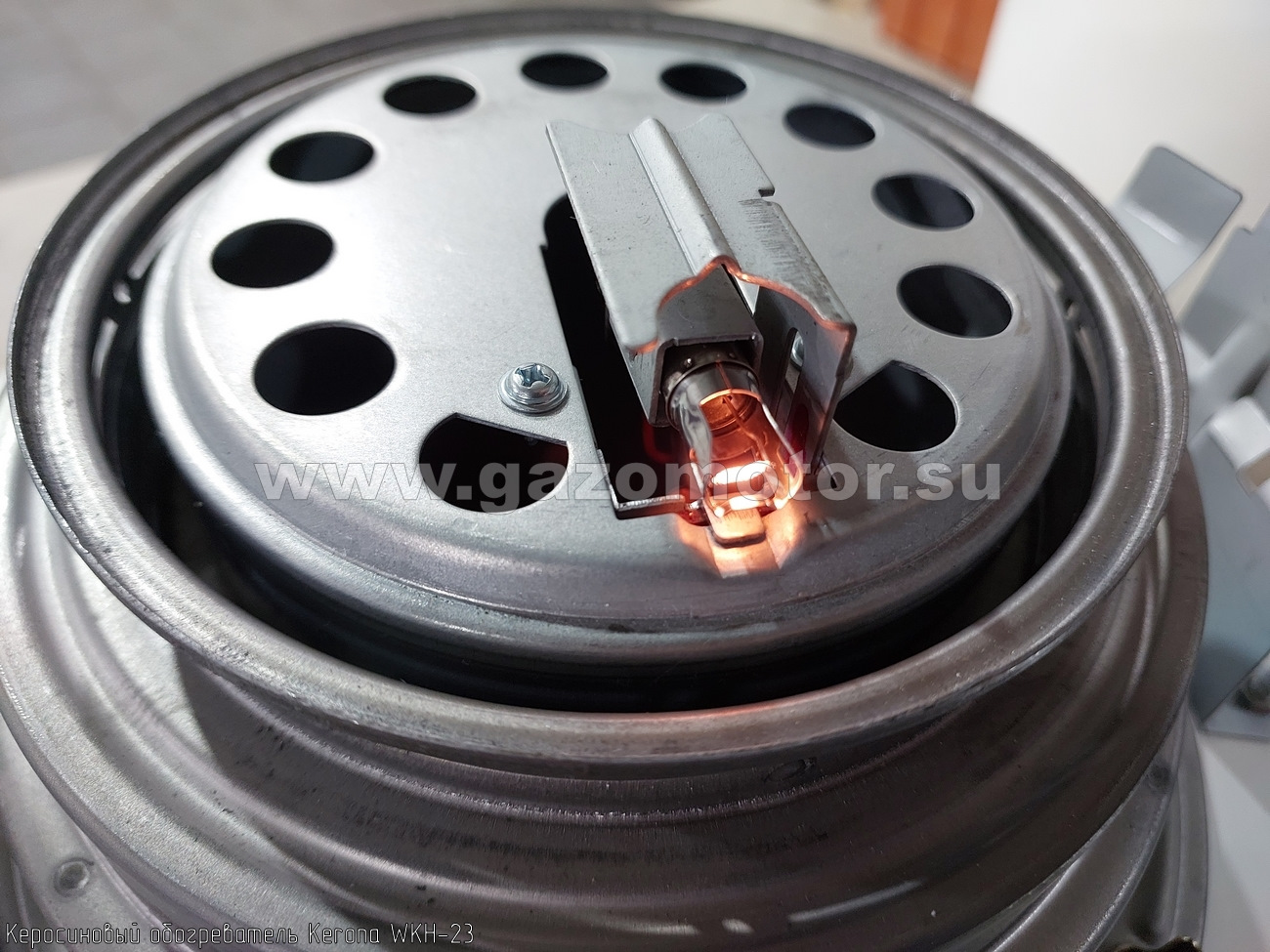

Для поджига, как уже сказал имеется два способа: первый это спичками, второй с помощью устройство поджига.
Устройство поджига это рычаг на конце которого имеется свеча накала (спираль), в конце выхода рычага спираль включается и нагревается.

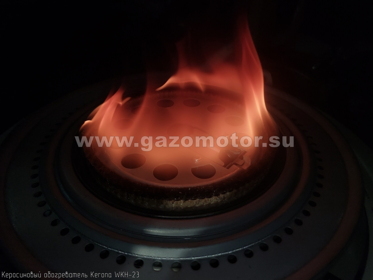

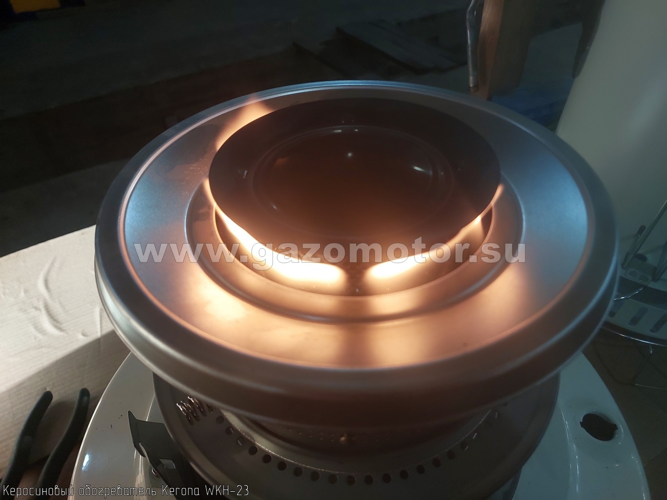

И конечно же фотография с горящим фитилем.

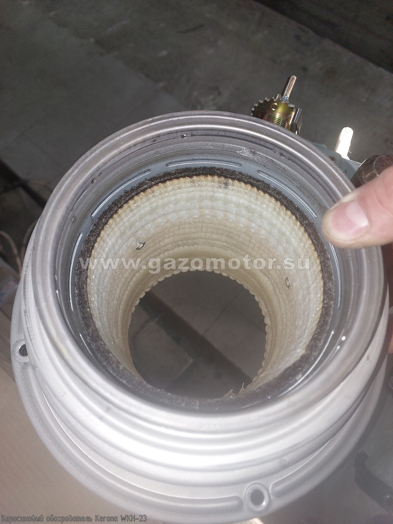

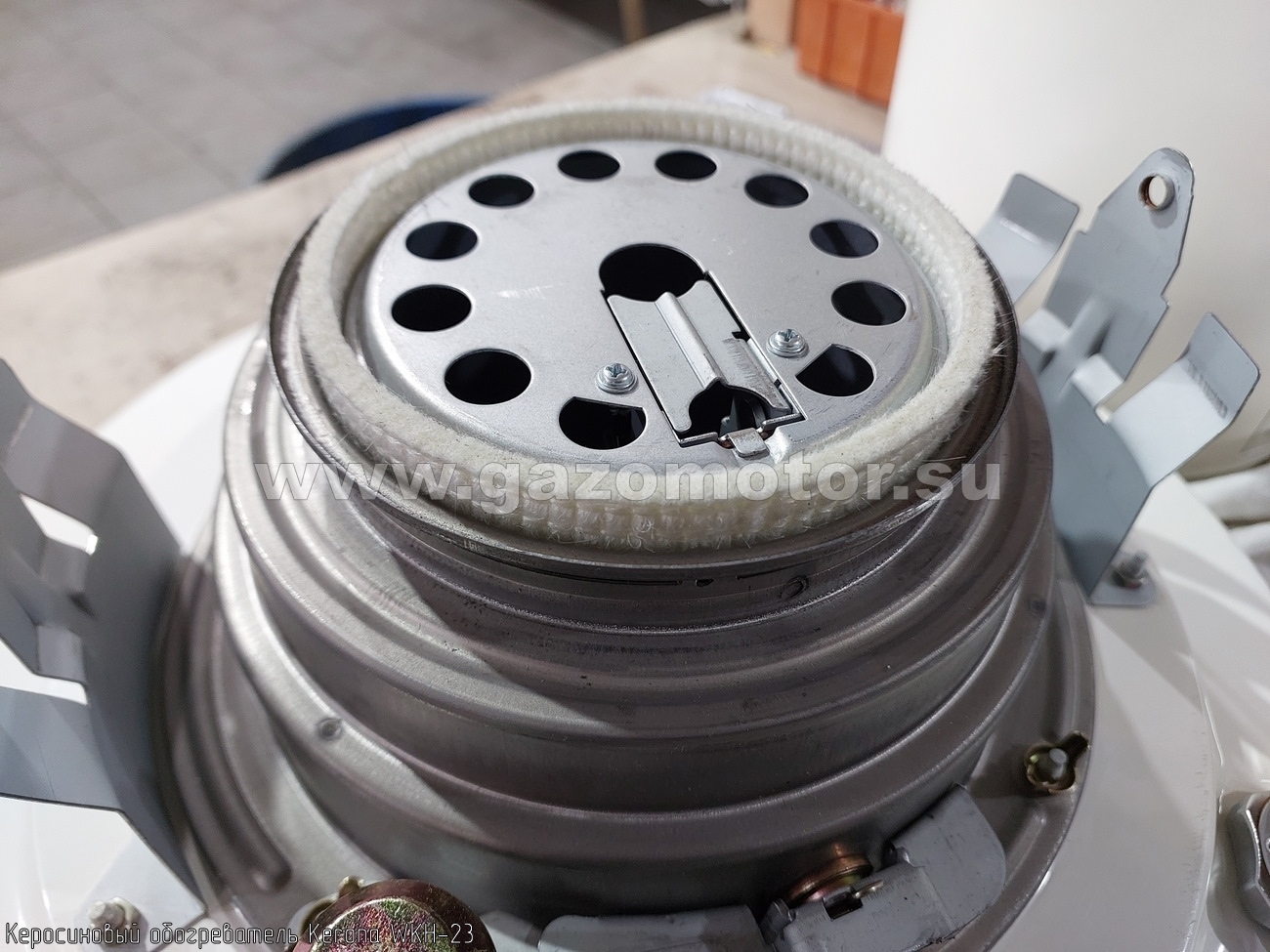

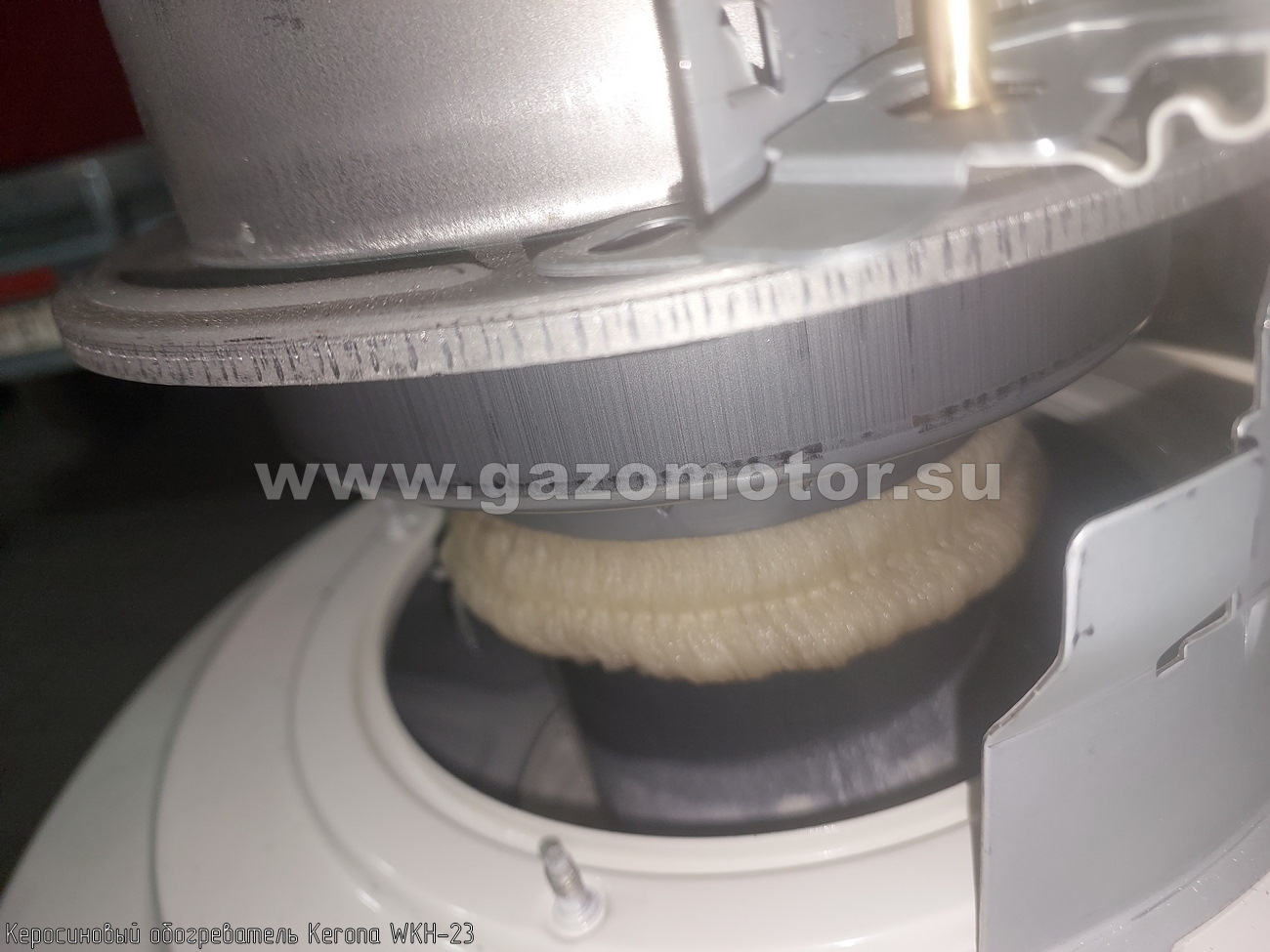

И несколько слов о фитиле. Здесь он не стандартный, так сказать круговой (точно не знаю как называется данный тип фитиля).
Фитиль закреплен в направляющей гильзе, с помощью которой происходит подъем фитиля.

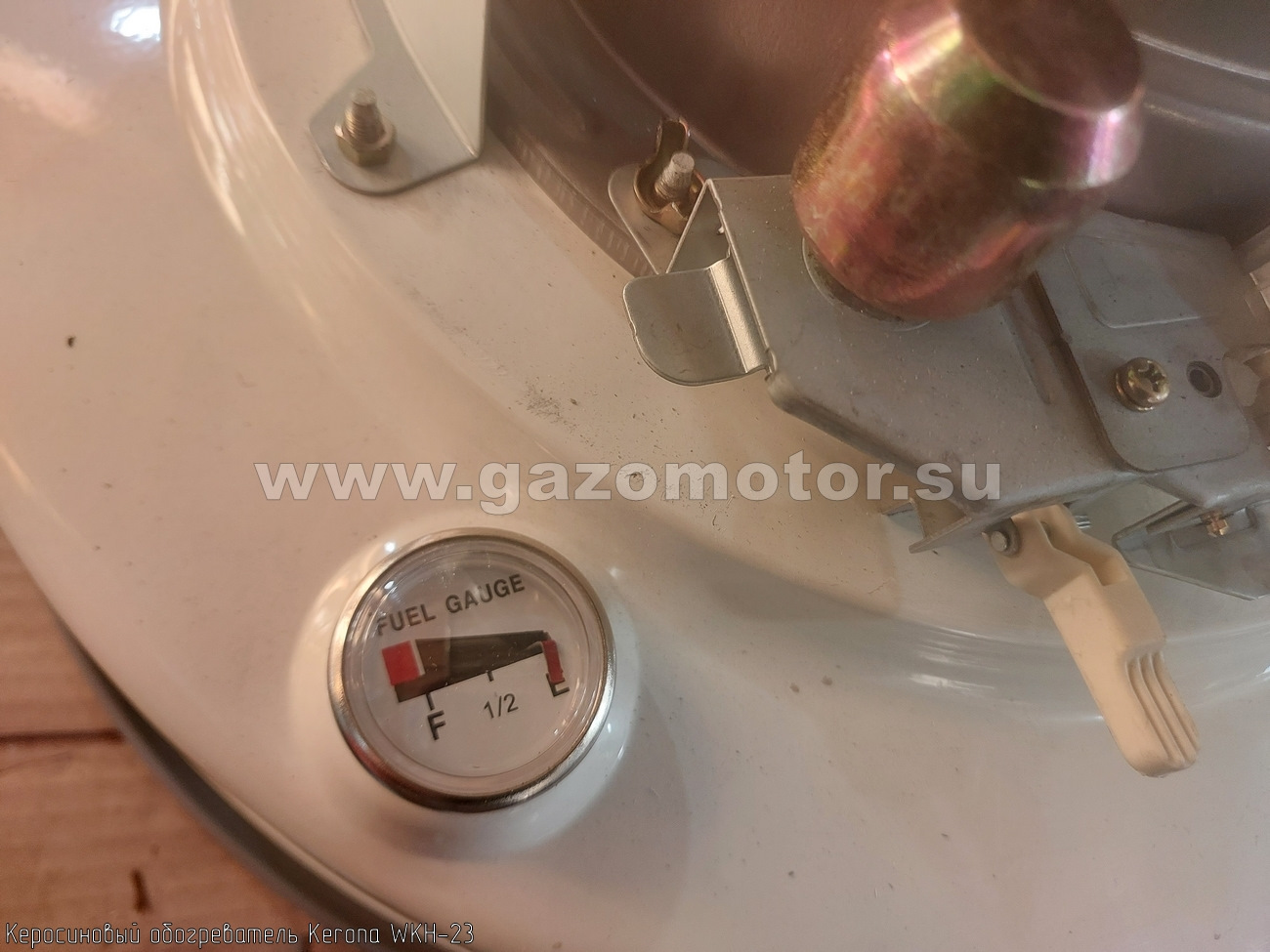

Осталось рассказать о индикаторе уровня топлива в баке.
Здесь он стрелочный. Показывает довольно точно.

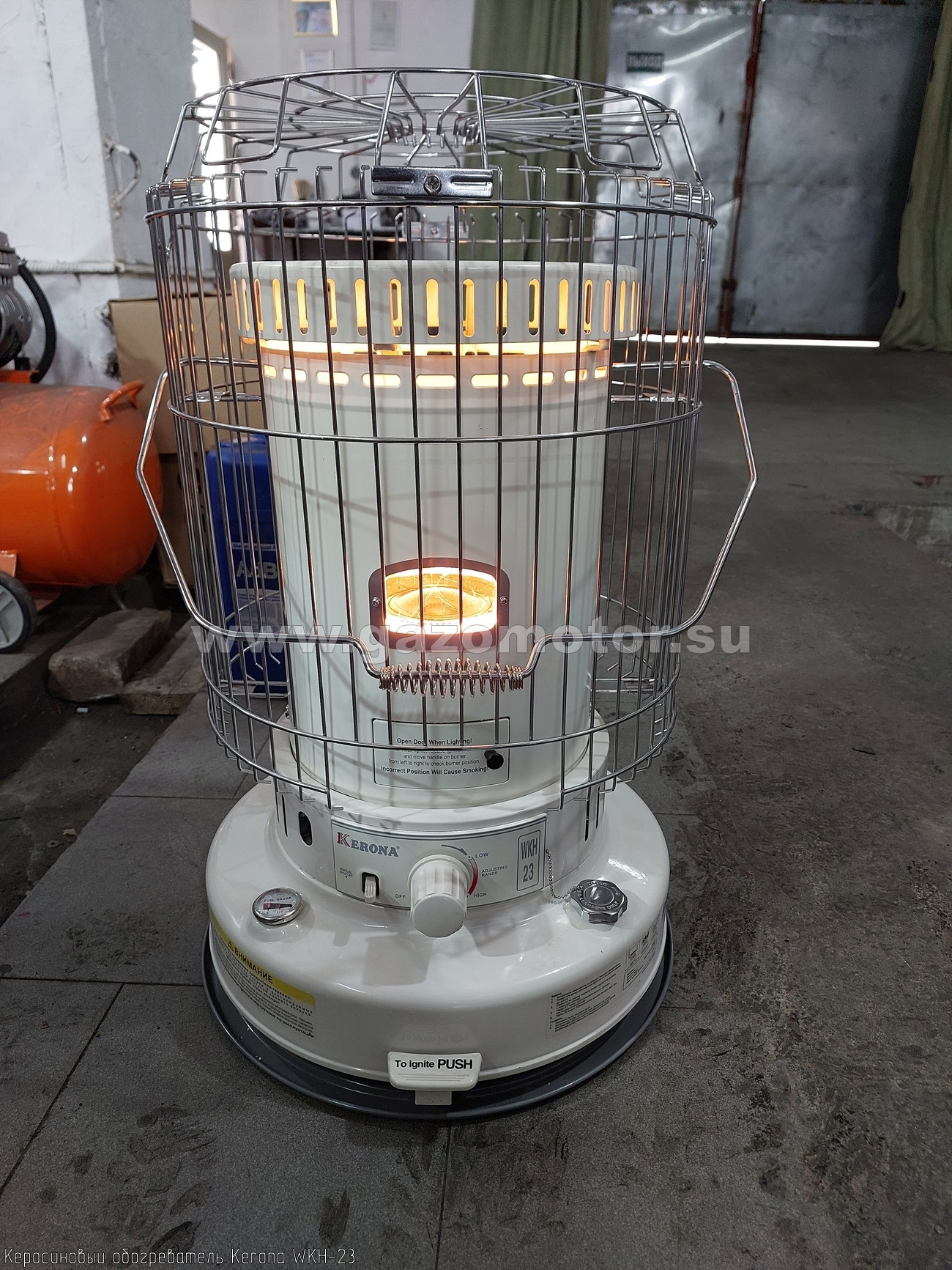

А теперь ребят, мои личные наблюдения.
Если произвести поджиг фитиля без камеры сгорания, то пламя довольно сильное. И есть довольно много сажи при горении. Если горелку установить на фитиль, то процесс горения происходит по иному, пламя на много спокойнее меньше в размерах.
Если подождать несколько минут, то пламя горит очень равномерно и спокойно, сажа и копоть пропадают полностью и нет ни какого запаха топлива.

Такая же фигня, насмотрелся Rirang Onair, PlanD и прочих. Захотел себе керосиновый обогреватель. Но вопрос — как запирается керосин от испарения, когда аппарат выключен. Посмотрел устройство, пока не понятно.
Не много утоплен в корпусе горелки, потому не горит и видимо этого хватает от испарения.
У фитиля есть уплотнение из чего-то эластичного. Может это работает как пробка при опускании ?
Нет, просто уменьшается площадь испарения. А сам фитиль прячется, потому негорит.
