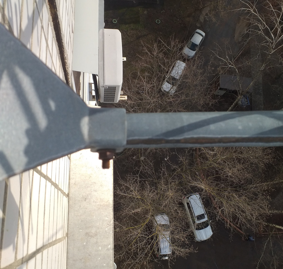

Это фото кронштейна ТВ-антенны, стоит более 15 лет-труба оцинкованная, болт, гайка изначально оксидированные были. Коррозия на трубе по её шву, болт, гайка ещё в очень приличном состоянии-запросто можно открутить. Соли конечно на них не попадали, только атмосферные осадки и влага. Так это и действует.

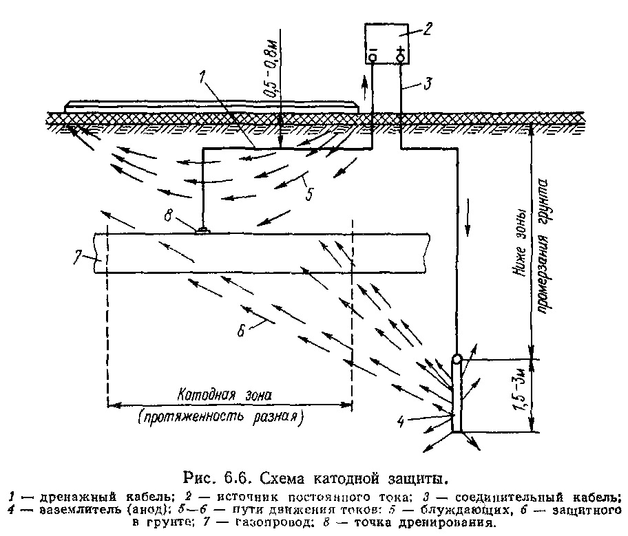

Это применяется в различных вариантах, на газопроводах используется катодная защита, там используется постоянный ток.
к примеру из за плохой изоляции на трубе чтобы защитить у нас катодная станция выдает примерно 12 вольт и 20-50 ампер на 15-20 километров, в германии на такой же трубе 12 вольт 1-5 ампер качество изоляции на уровне и на расстоянии в 50 км

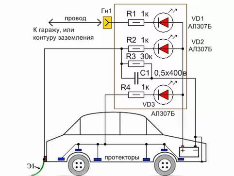

система простая на голый метал в более уязвимых местах кузова крепиться цинковый протектор и от него медным проводом к минусу АКБ, цинк со временем окисляется и защищает кузов от ржавчины
Да у меня схема эта гдето была, разрабатывали в своё время.
Но там не только минус, она работала в дождливую погоду.
Найду скину.
OlegPudov70
Вот такая схемка, была у меня такая же.
Эту в нете нашёл, но она такая же.
это в гараже на парковке во время стоянки
