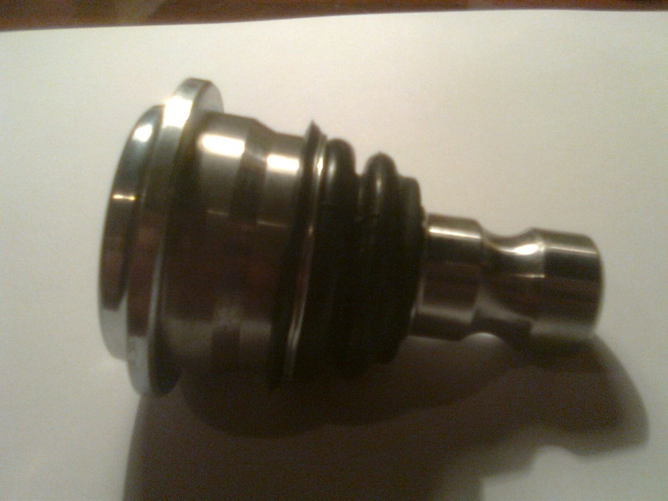

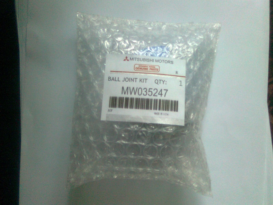

Столкнулся и я с необходимостью замены шаровой опоры переднего рычага. Как многим известно шаровая у официалов отдельно не продается, а только рычаг в сборе. Узнав его цену, чуть не упал со стула 4013A281- 2416 грн. Немного погуглив нашел шаровую отдельго: CTR CBM-36. Но по отзывам ходит 10-15 тысяч. Менять шаровую вместе с маслом как то не охота, и я с головой ушел в интернет. Спустя две недели поисков наткнулся таки на американском форуме на оригинальную шаровую MW035247 Заказал в интернет магазине экспресс-авто www.autopart.com.ua
Спустя неделю забрал. Сразу видно, это не CTR. При монтаже пыльник снимать не нужно, смазки под ним достаточно, что и является фундаментом длительной службы. Удивило отсутствие стопорного кольца, но померяв диаметр, понял что оно не нужно, т.к. он больше чем у родной и получается тяжелая прессовая посадка как по заводу. На всякий случай я зачистил на старом рычаге прессовый поясок и при запресовке шаровой намазал вал-втулочным фиксатором Done-dial. Пресовал на гидропрессе через проставку. Давить просто в донышко шаровой нельзя. Согнется и зажмет вкладыш и долго не проходит. Все остальное как обычно, и видно по фотографиям. Проехал уже 10000, полет нормальный.

а где можно в Днепре купить MW035247 Шаровая в упаковке?
Не узнал с чего шаровая? Ни в одном каталоге нет.
