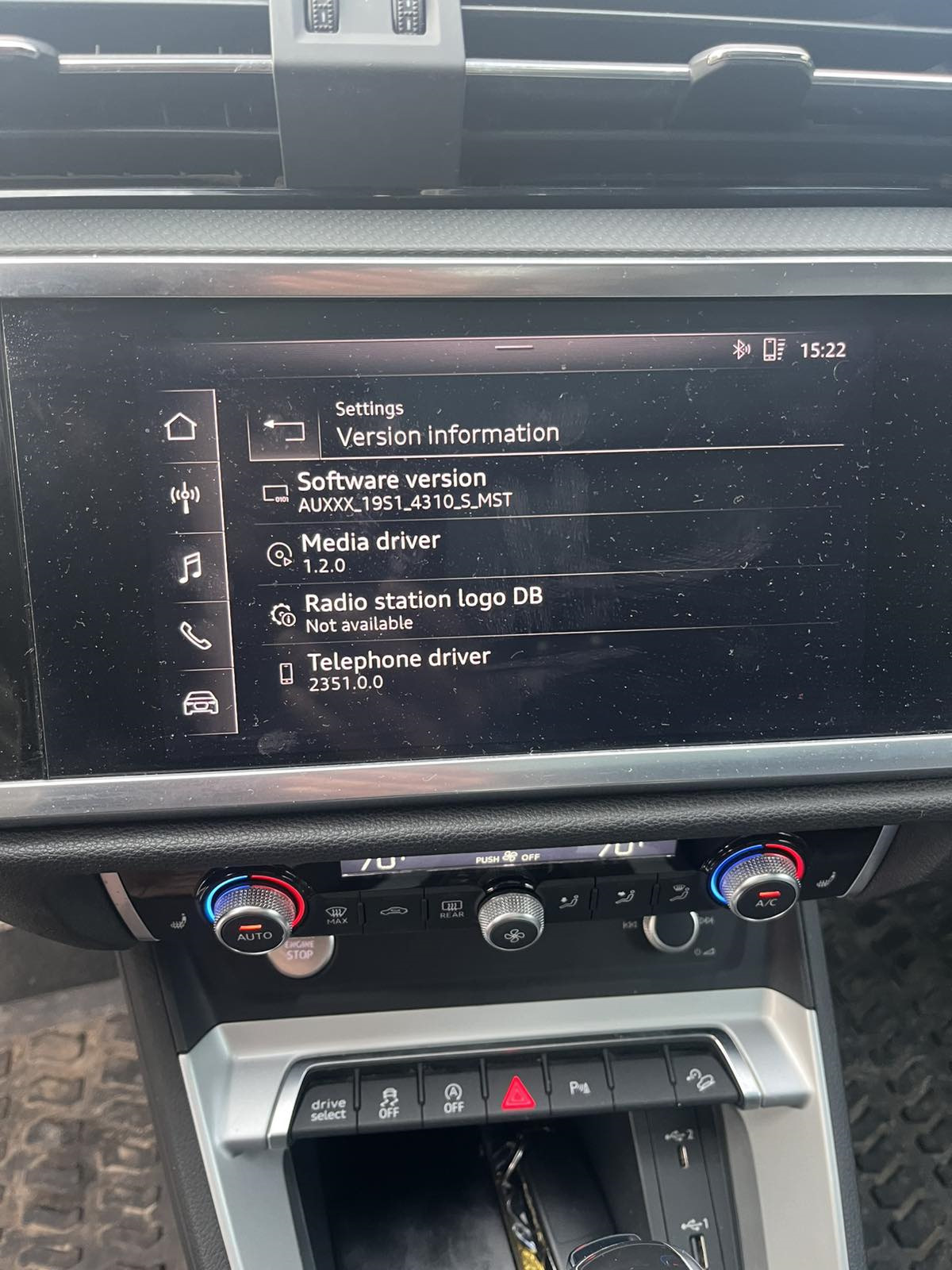

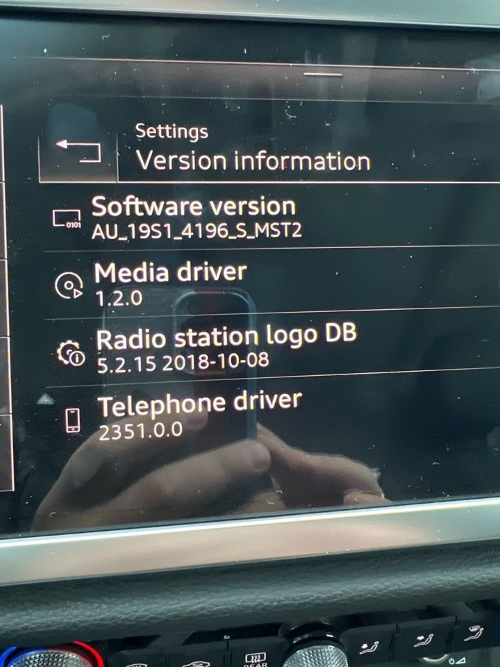

Казалось бы описанный там способ рабочий, но неожиданно ко мне обратился за помощью владелец с американским юнитом 83A035844A, с прошивкой MS2p_US_AUG33_P2632D:
ПОЛЕЗНО ЗНАТЬ! Способ также подходит для корейца MS2p_AS_AUG33_P2632D и китайца AU_19S1_4196_S_MST2 (регион Asia, вариант 27253)

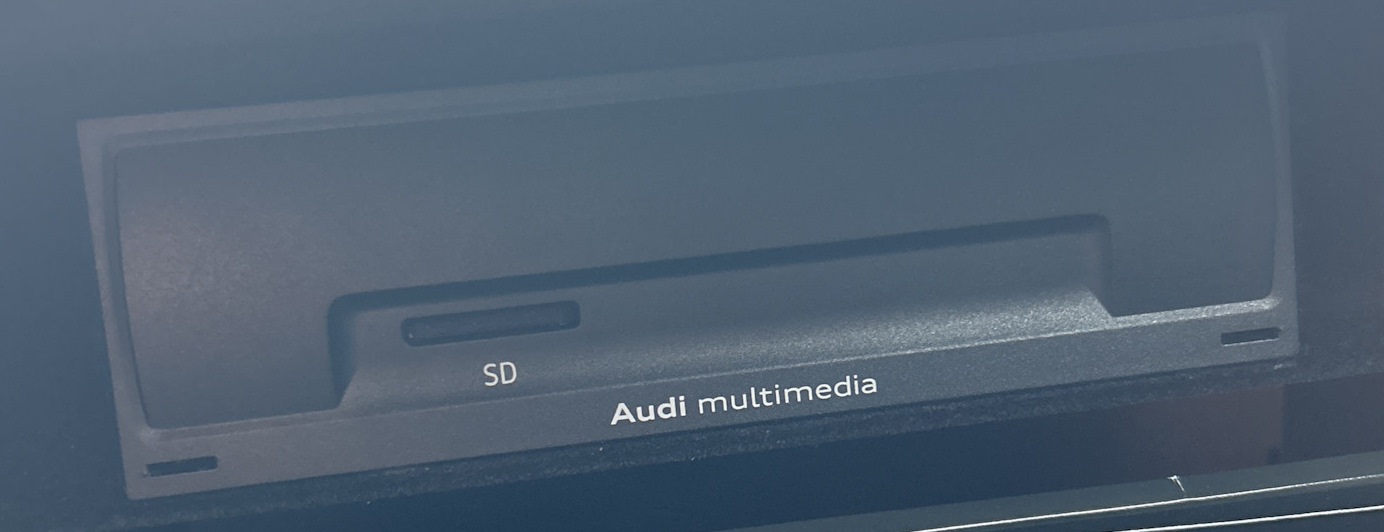

2. Вставил SD карту в юнит в слот SD1 (ОБЯЗАТЕЛЬНО!).

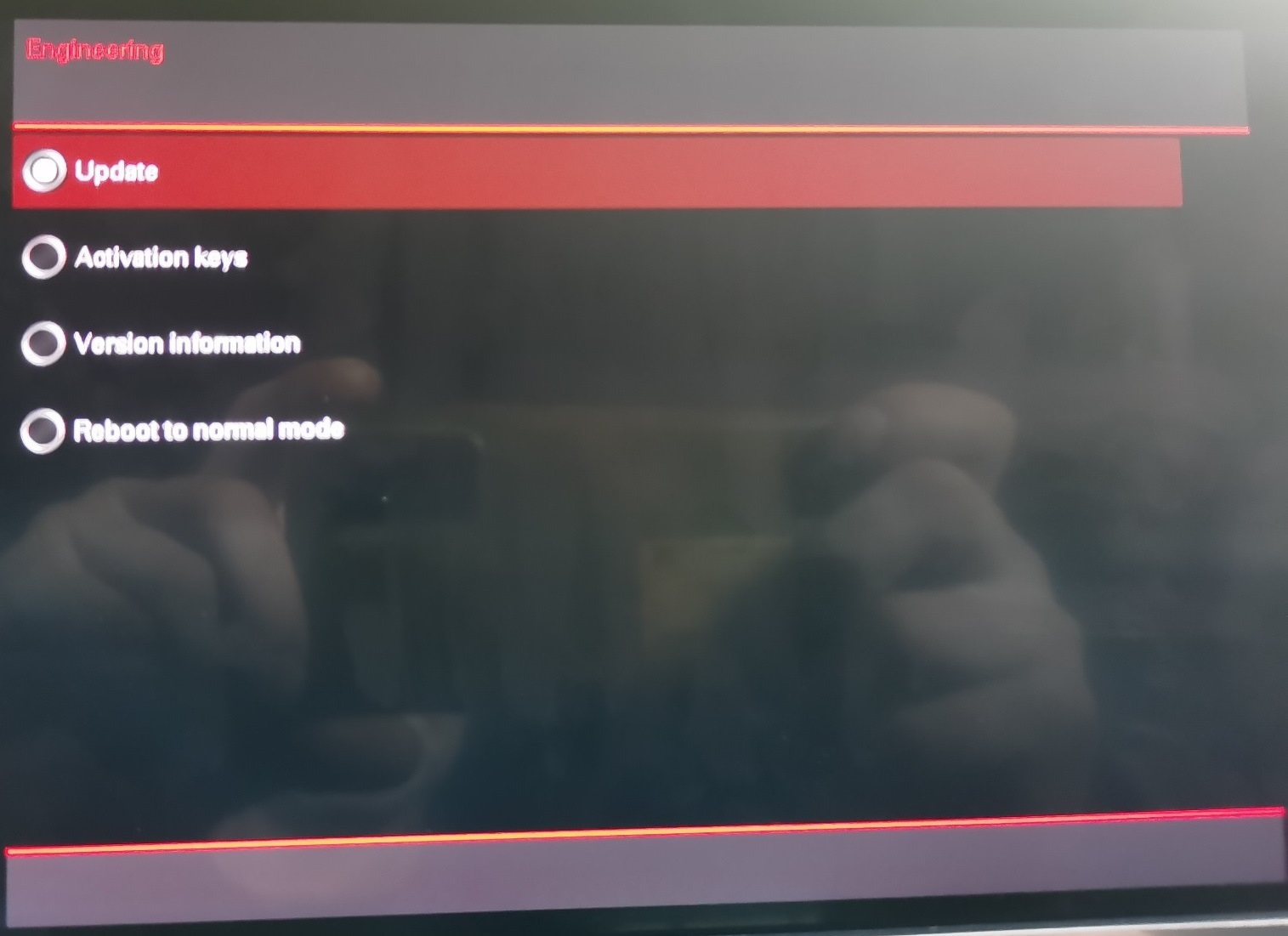

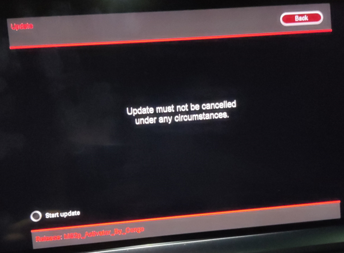

3. Нажал двумя пальцами в правом верхнем углу экрана:
и вошел в Engineering меню (также известное как RED меню), где выбрал Update и установил активатор:

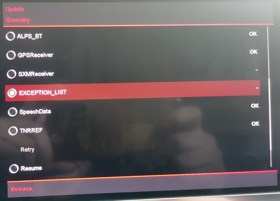

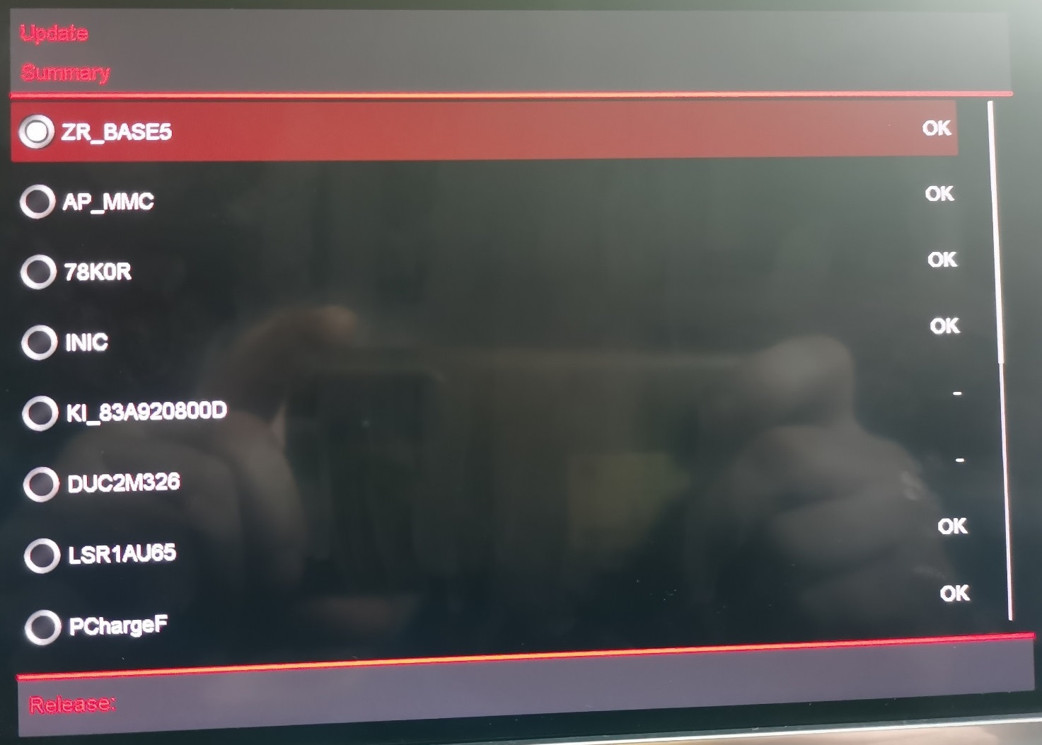

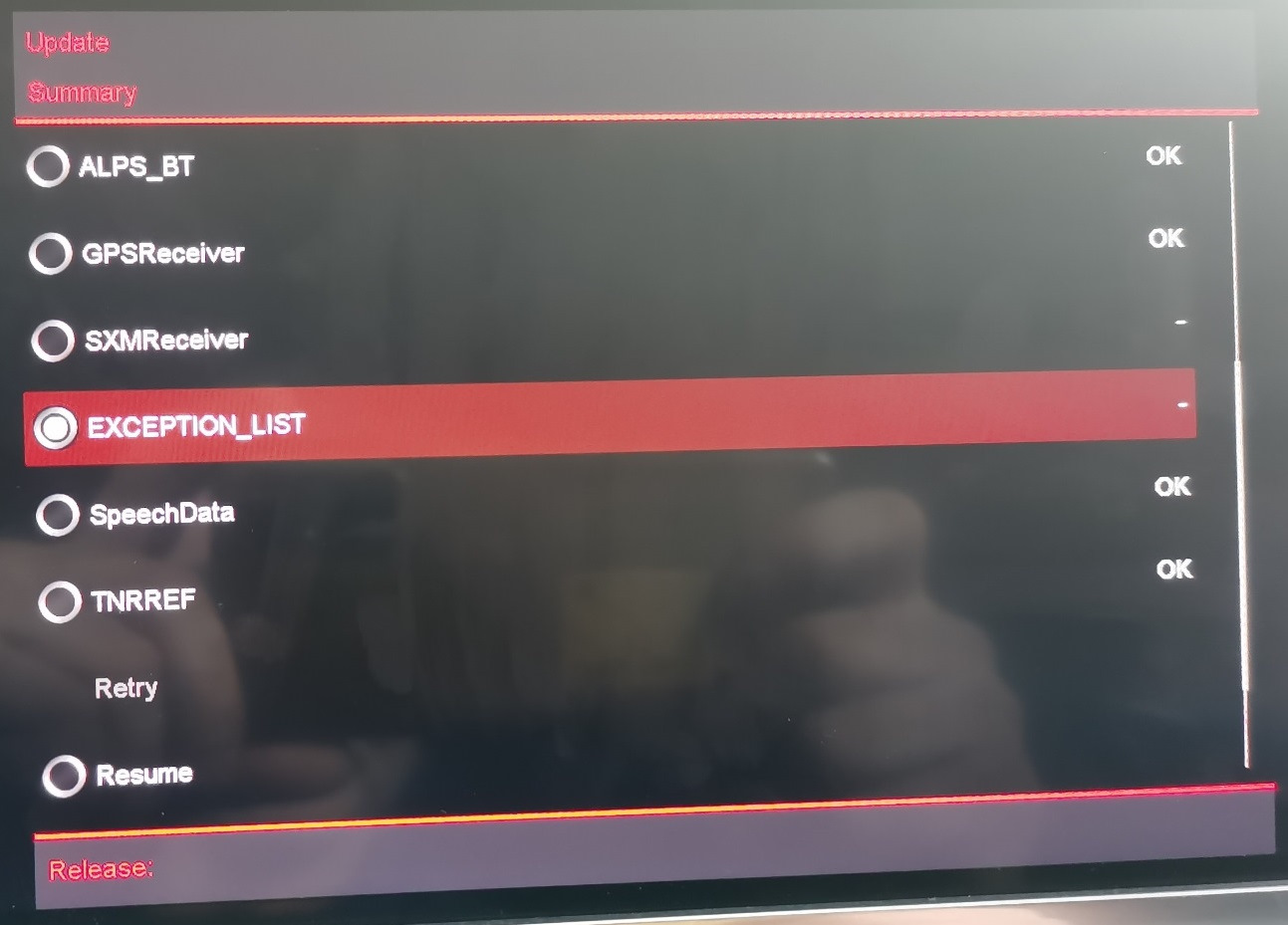

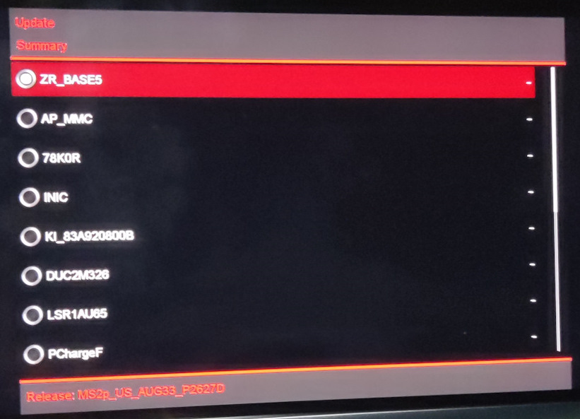

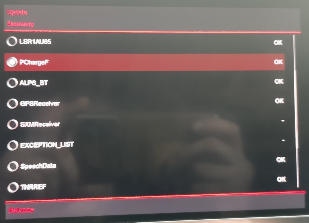

После завершения установки и перезагрузки, появилось окно Summary:
В конце списка было выбрано Resume и юнит перегрузился в обычный режим.

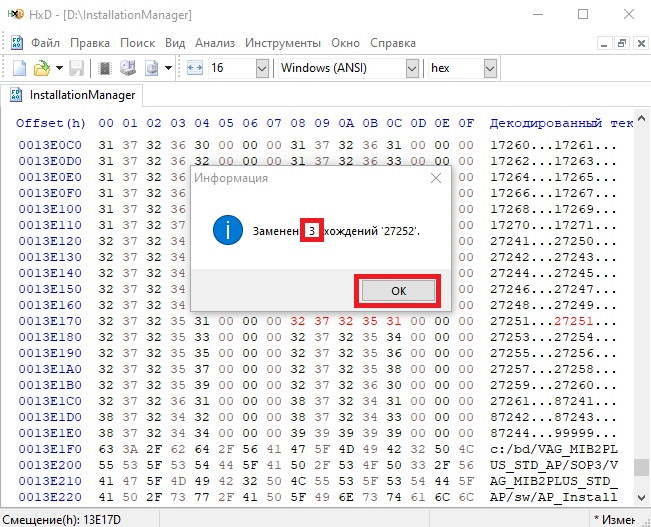

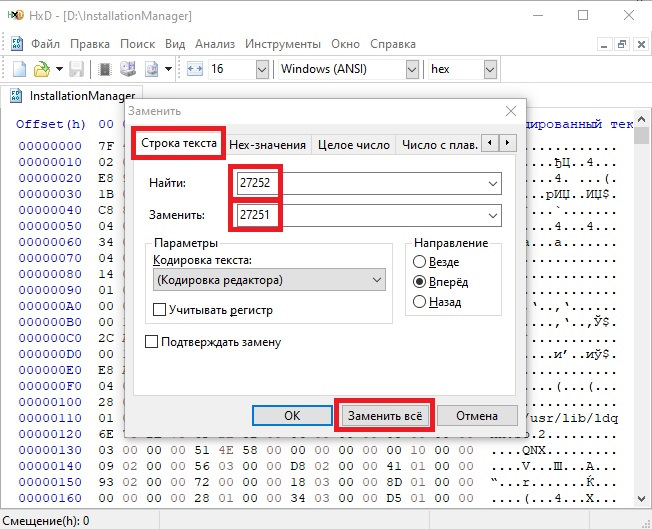

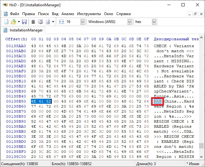

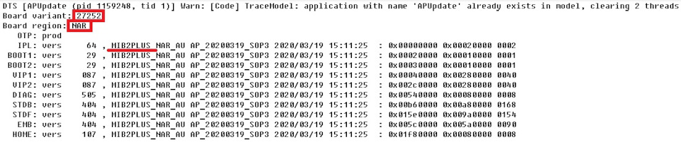

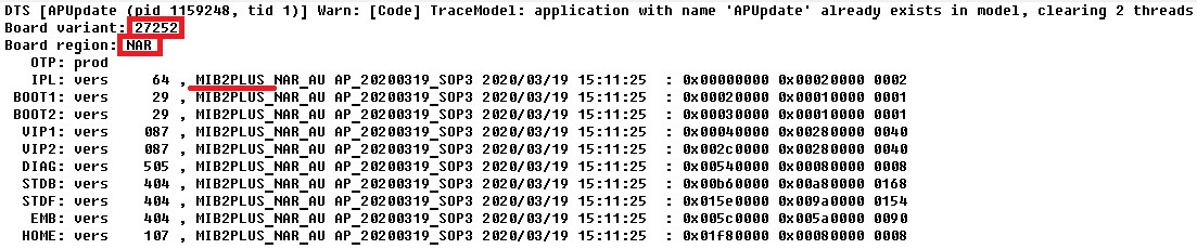

SD карту вставил в ноутбук, и заглянул в файл \backup\device_info.txt чтоб узнать вариант, регион и тип юнита:

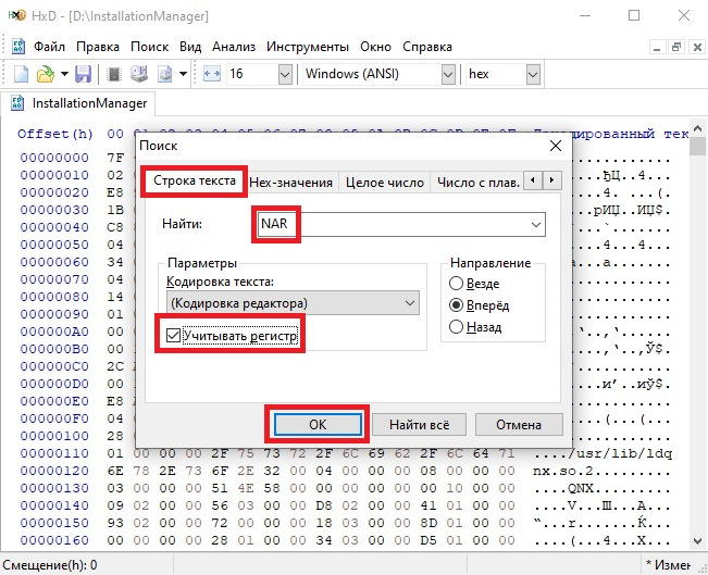

Открыл InstallationManager из КОРНЯ SD карты в HxD, нажал Ctrl+R в поле "Найти" ввел вариант юнита 27252, в поле "Заменить" ввел вариант 27251 и нажал "Заменить все":
Убедился, что произошло 3 замены:
Здесь нажал ВНИМАНИЕ НА БУКВЫ! Ctrl+Home, затем Ctrl+F. Ввел регион NAR, отметив чекбокс "учитывать регистр":
Нашел:

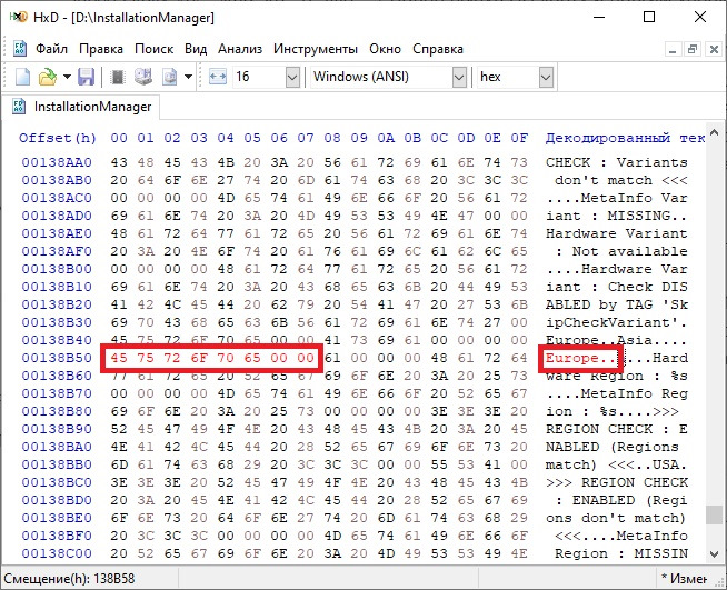

И заменил на Europe, обратив внимание, чтоб после слова Europe, были байты 00 00:
Далее нажал Ctrl+S и закрыл HxD.
ВАЖНО! Необходимо убедиться, что размеры файлов InstallationManager и InstallationManager.bak на SD карте СОВПАДАЮТ байт в байт! Не совпали? Отключайте антивирус, копируйте InstallationManager из папки backup в корень SD и начинайте процесс подготовки InstallationManager, с начала, ВНИМАТЕЛЬНО все перечитывая по три раза.

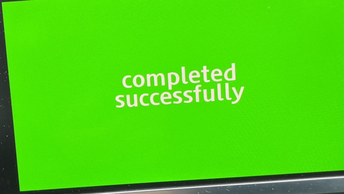

После перезагрузки дождались зеленое окно completed successfully.
ВАЖНО! Когда вы увидите зеленое окно completed successfully, у вас есть около 10-ти минут, чтоб 10-ти секундным нажатием правой "крутилки" перегрузить юнит и начать установку европейской прошивки. Если не уложиться в это время, запустится голубой экран emergency :)

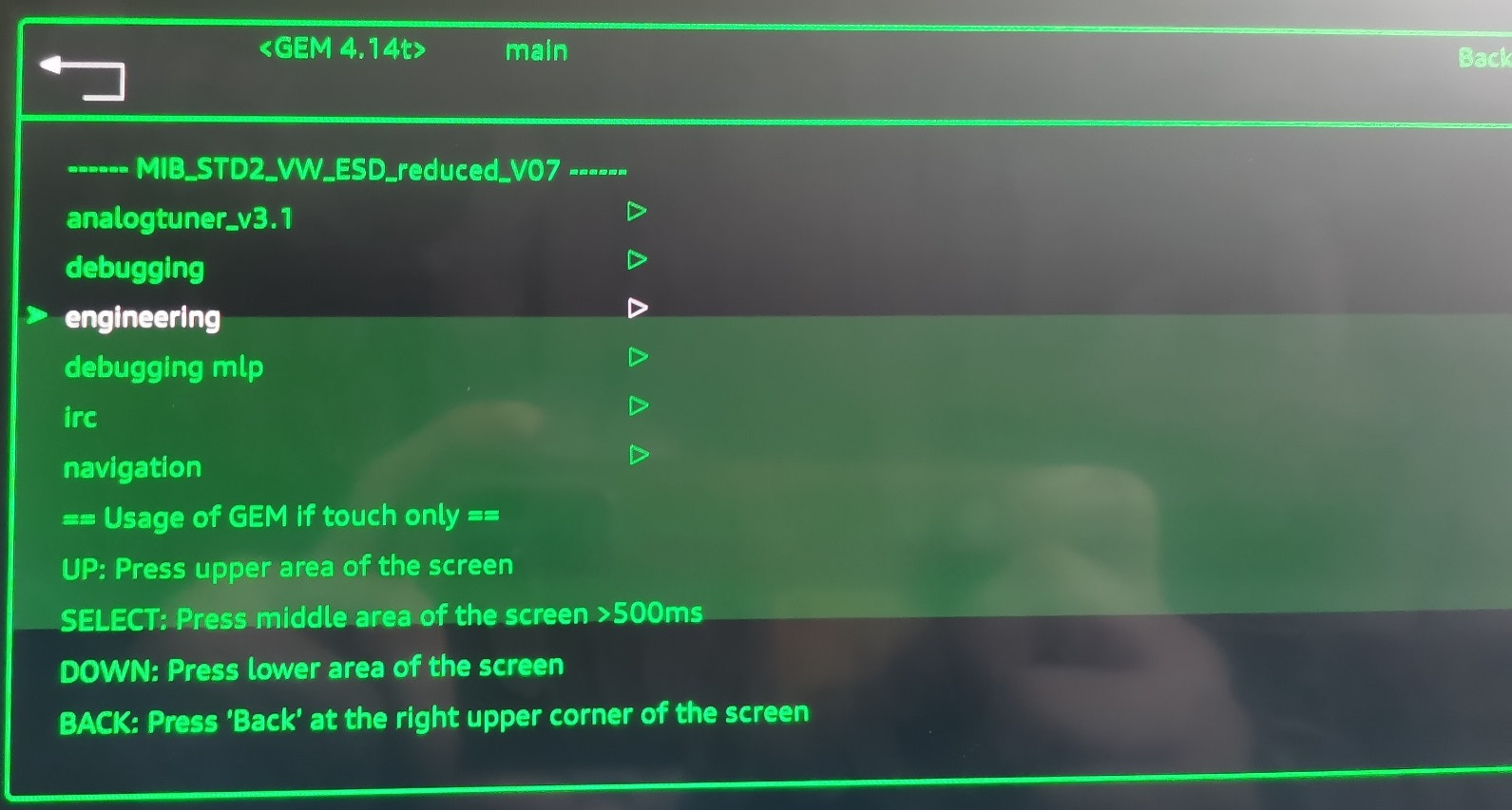

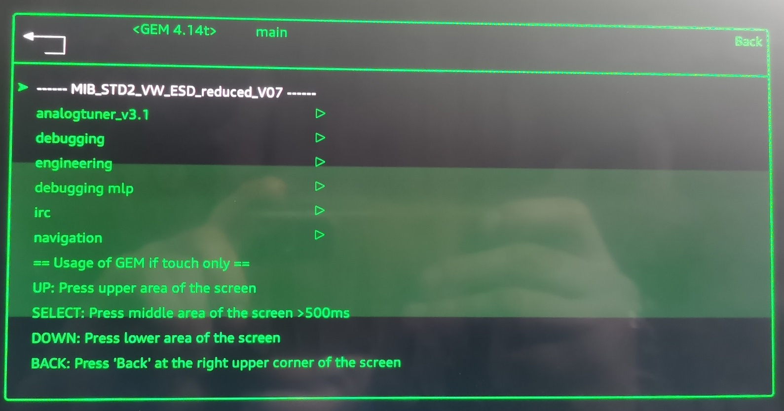

Нажимаем двумя пальцами в правом нижнем углу экрана:

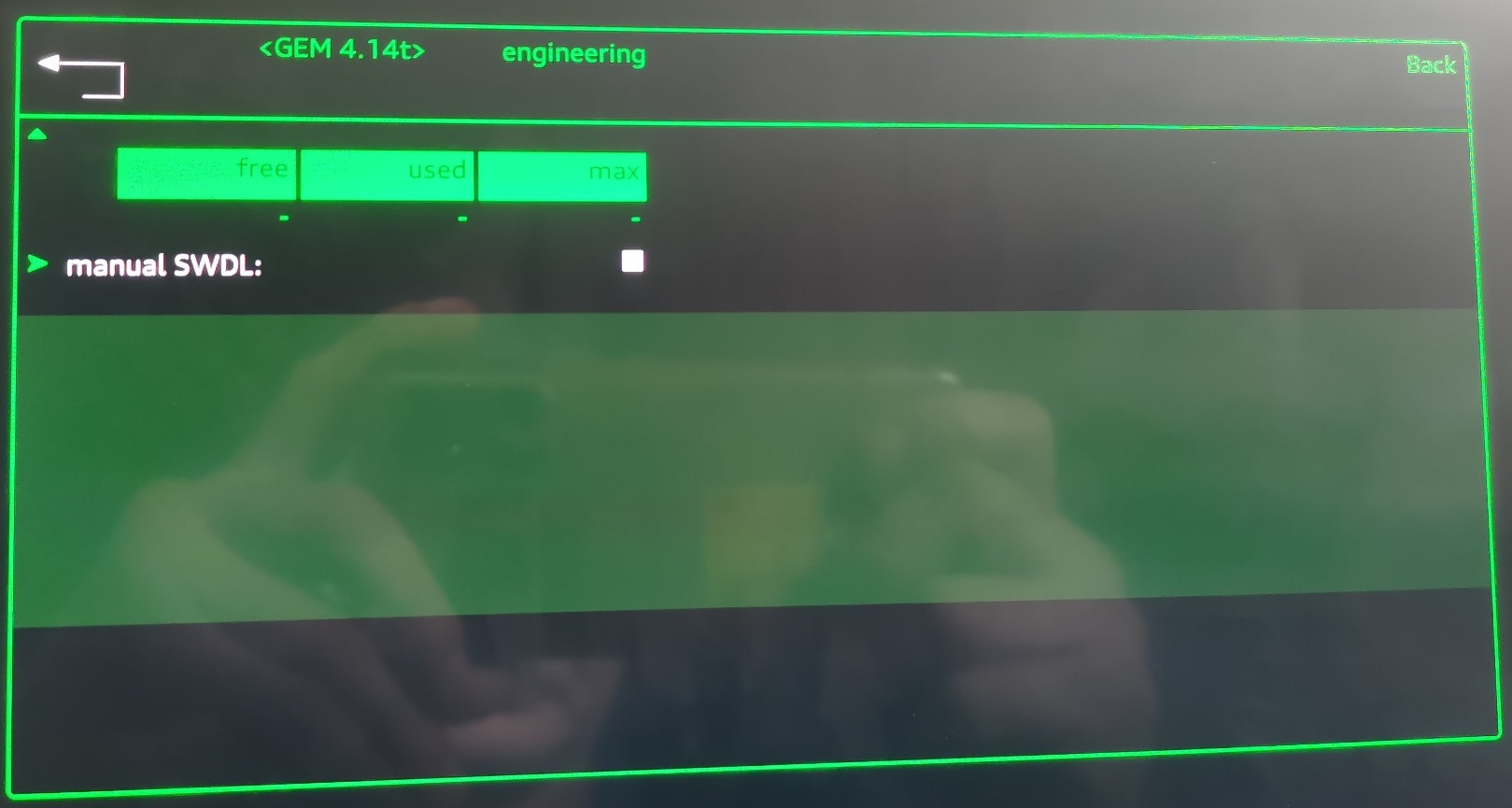

и попадаем в Green Engineering Menu (GEM):

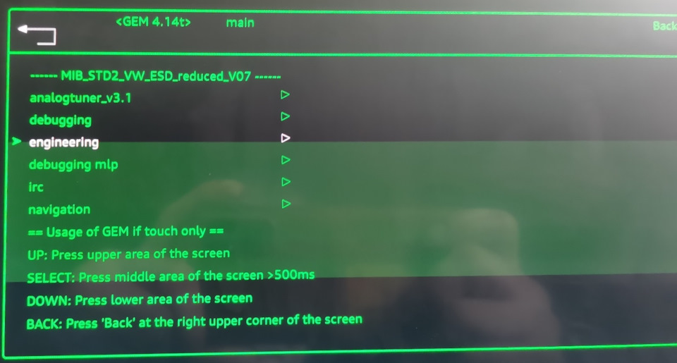

Идем в engineering:
И ВКЛЮЧАЕМ manual SWDL:

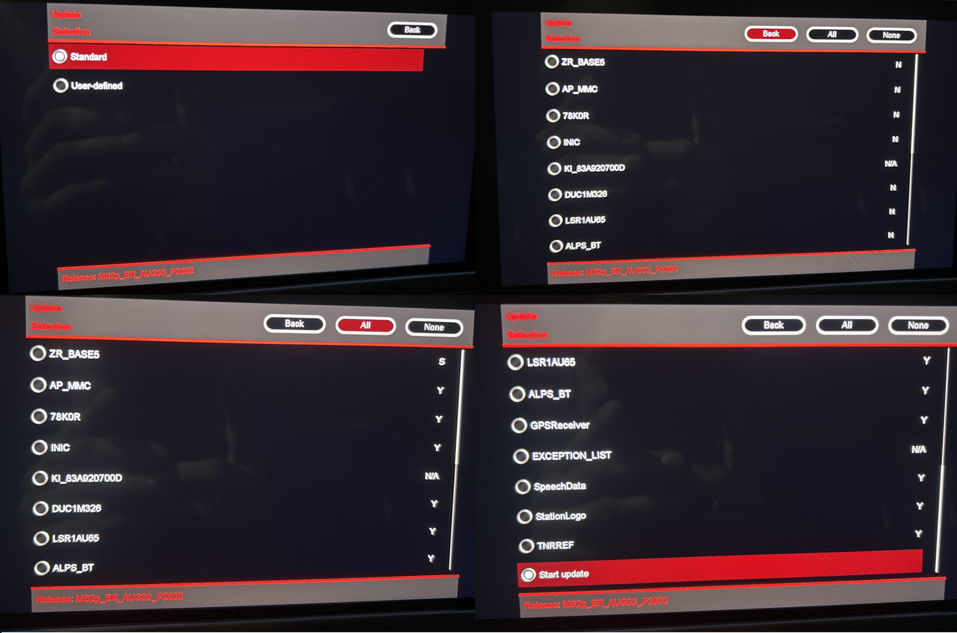

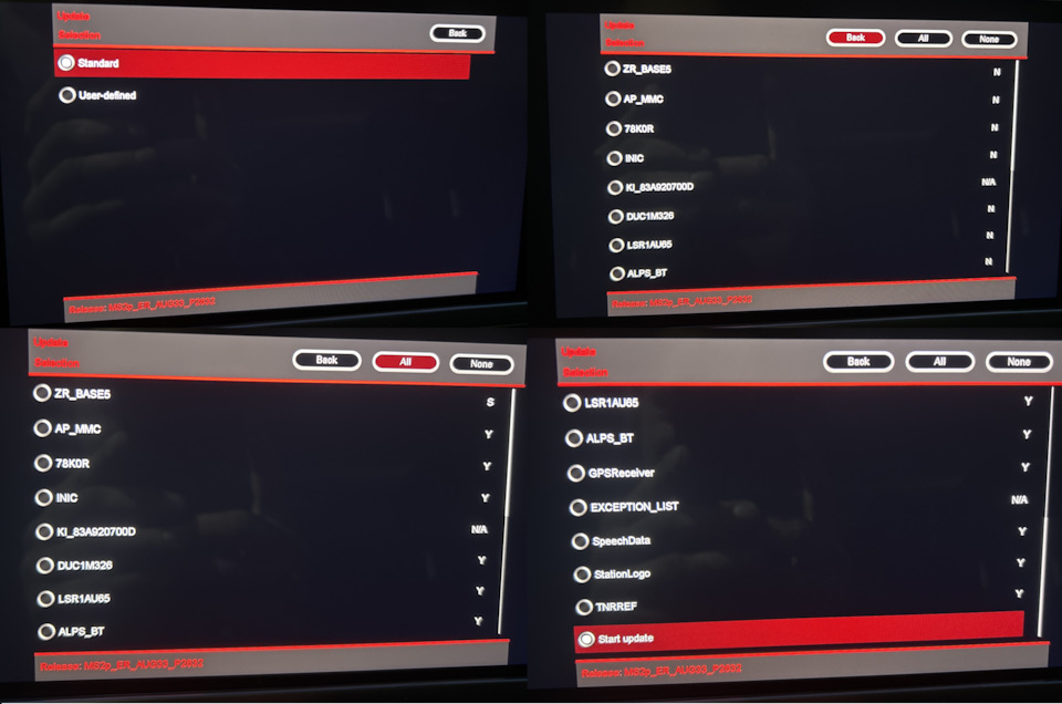

Далее выходим из GEM и входим в RED>Update>SD1
затем "User selection" или "User-defined" и Нажимаем там кнопку All

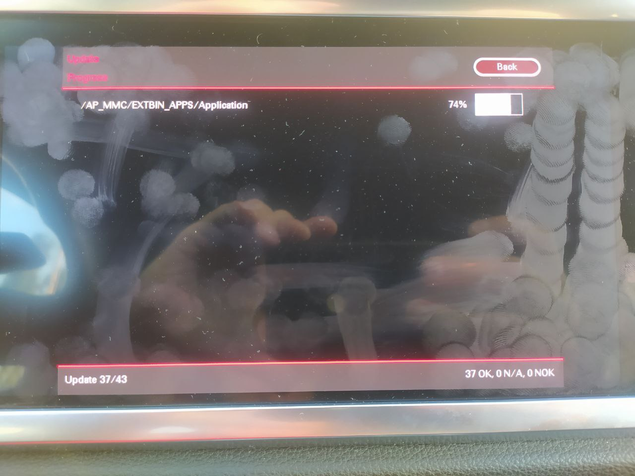

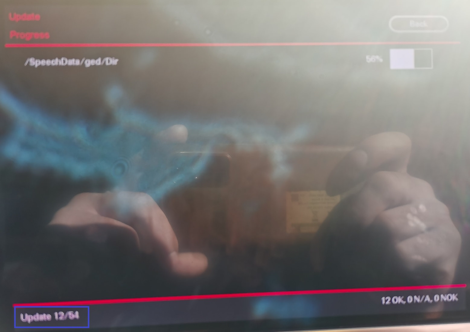

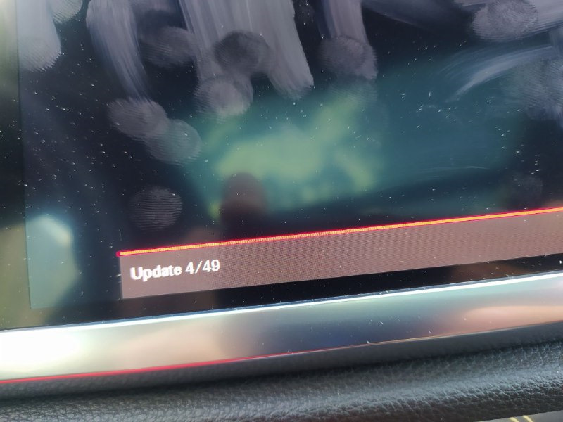

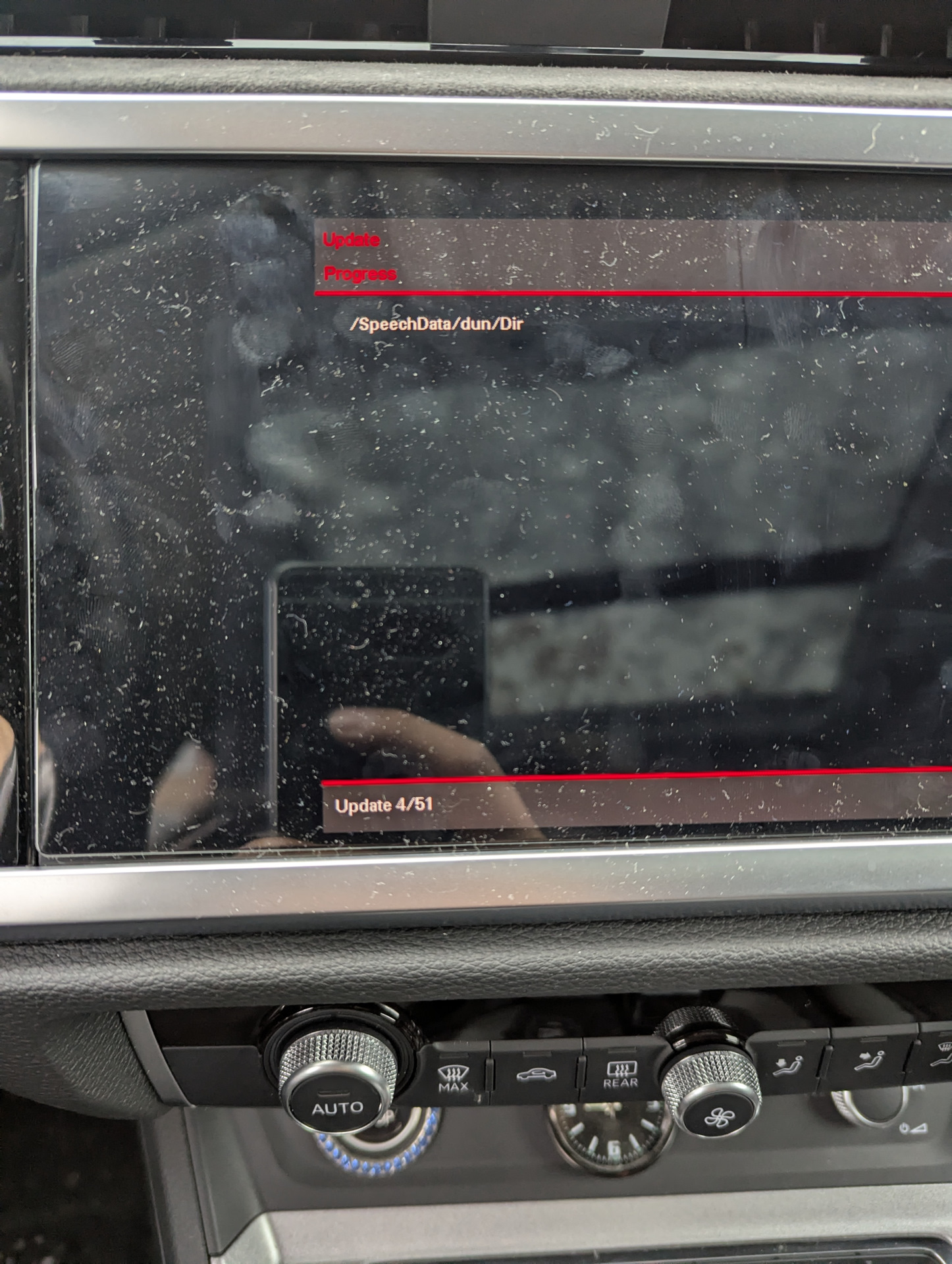

Затем запускаем обновление Start update:
Должно обновиться 54 файла.
По завершению обновления, можно посмотреть, какие блоки прошивки обновлялись:

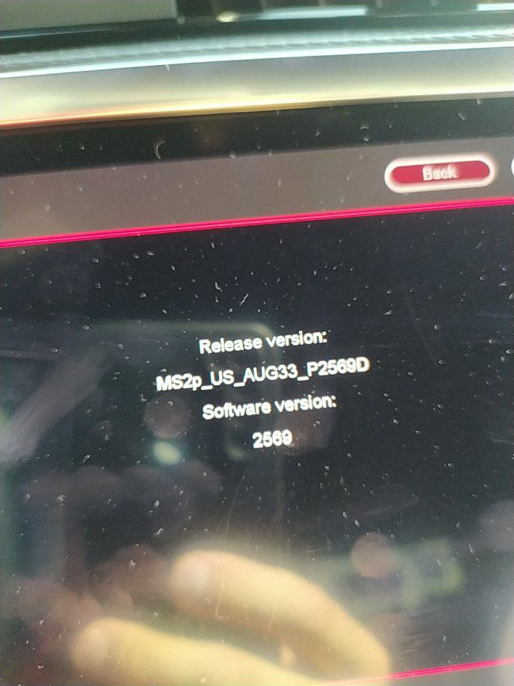

Вы конечно же хотите спросить, а почему нельзя было просто обновиться без включения manual SWDL и User Selection?

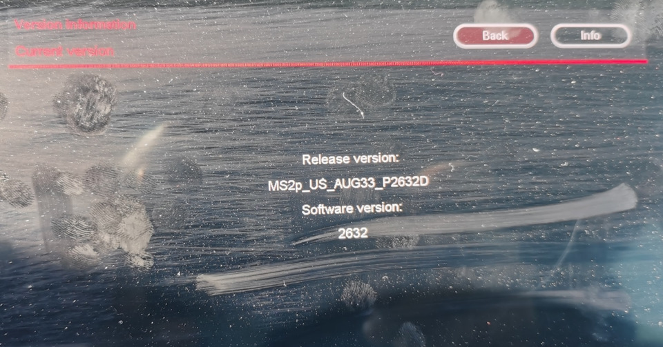

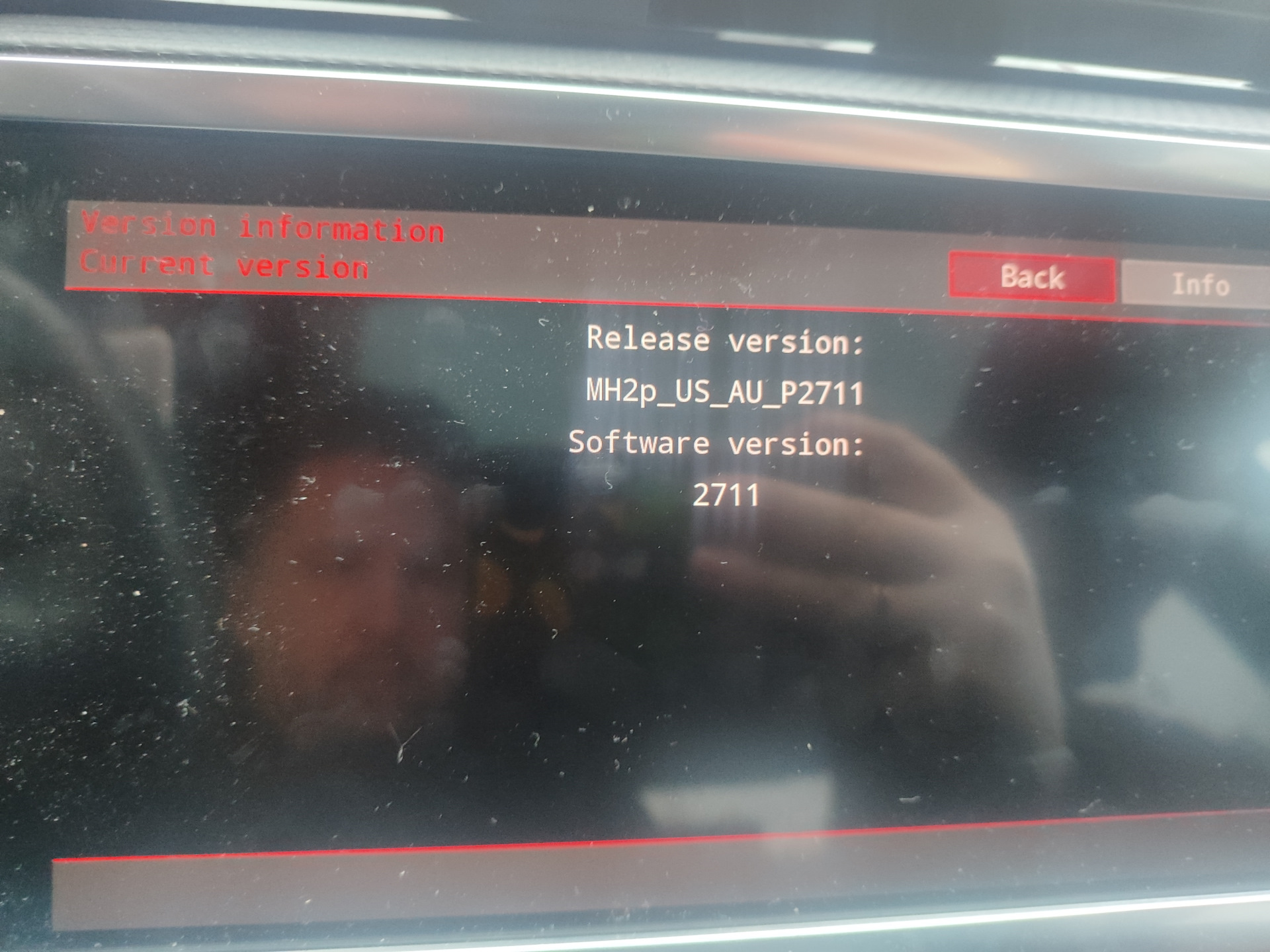

Тут все просто, у Mikola14 была прошивка MS2p_US_AUG33_P2627D, а в данном случае MS2p_US_AUG33_P2632D, номер которой совпадает с целевой прошивкой MS2p_ER_AUG33_P2632D.
В таком случае, InstallationManager пропускает все блоки имеющие одинаковые версии, обновляет только те блоки, версии которых отличаются, и не обновляет скины, где и находятся языковые ресурсы, так как их версии не смотря на разное содержимое, совпадают.
Таким образом, можно констатировать факт, что Mikola14 просто повезло со старой прошивкой.
Но я считаю, что обновился он не полностью, а знаете почему?
Во первых по фото в его записи видно, что обновились 36 файлов, а не 54.

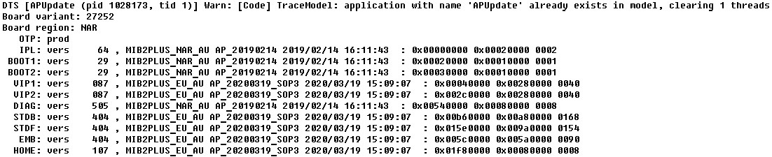

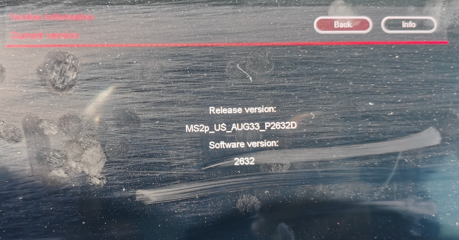

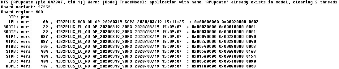

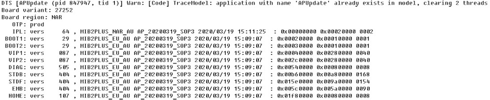

А во вторых, смотрим его /backup/device_info.txt после обновления:
Загрузчики и диагностика остались американские.
А как с этим обстоят дела на данном юните?

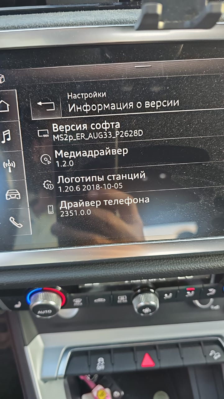

Всем доброго времени суток! Подскажите пожалуйста, перепрошиваю головное устройство. В данный момент стоит версия — MS2p_US_AUG33_P2632D (Американский вариант). Случится ли что-нибудь, если поставить версию — MS2p_US_AUG33_P2632 (та же самая, только в конце без "D" — Delphi)?
Вечер добрый, у меня тот же вопрос. На Миб Солбшн нет прошивки с буквой D в конце.
Поделитесь пожалуйста сохраненным файлом MS2p_ER_AUG33_P2632D. Может у кого остался после русификации, а то mibsolutions не открывается.

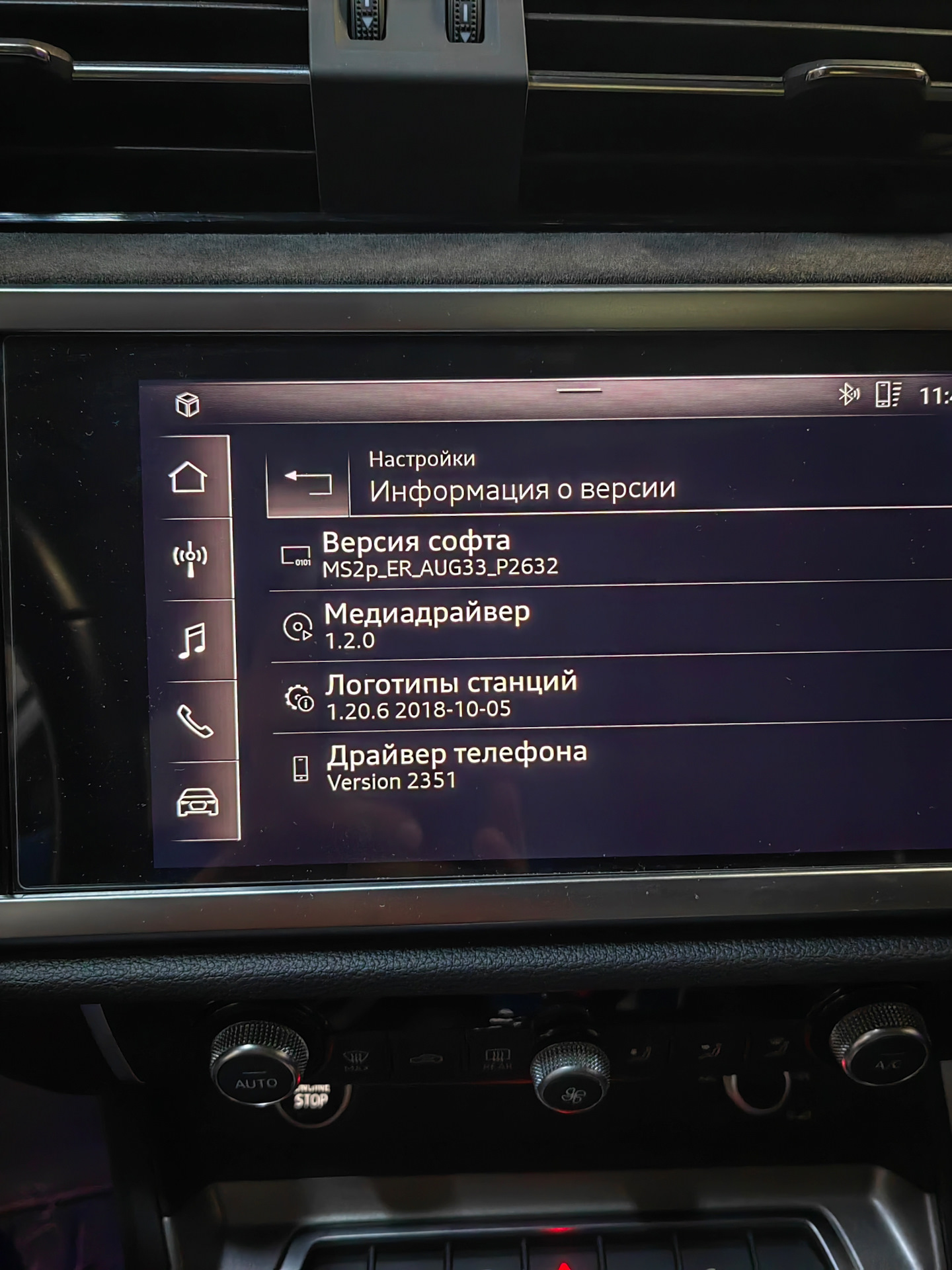

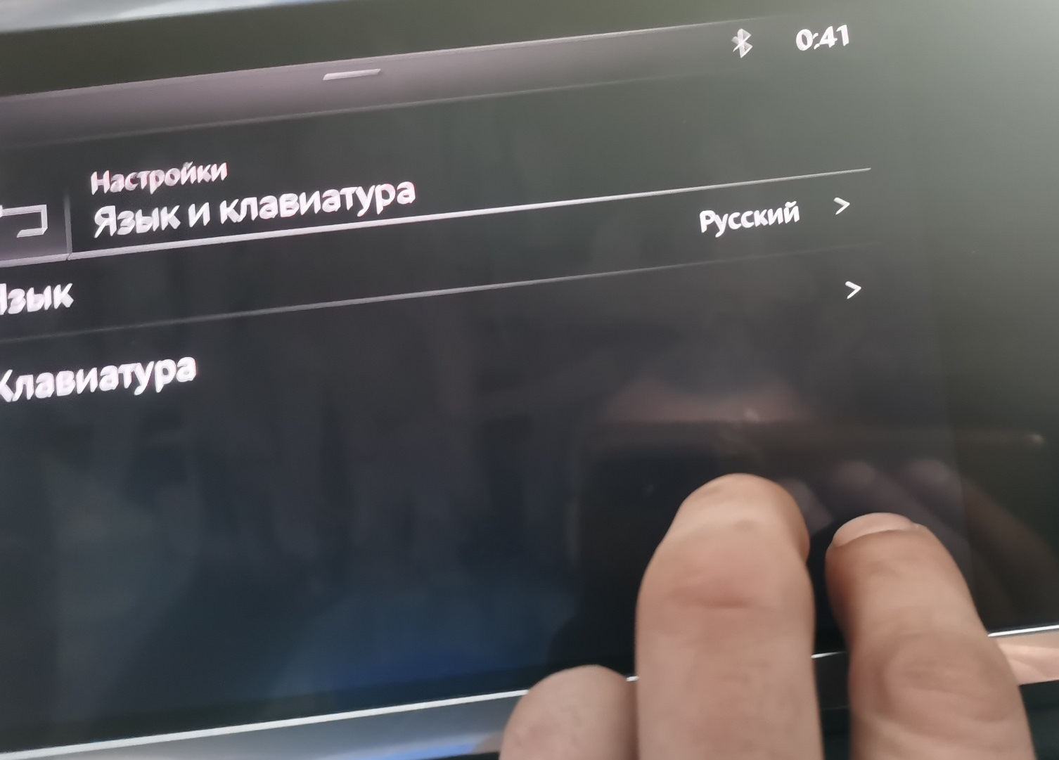

Русифицировал audi q3 2020
Все работает. 🔥
Обновился 51 файл ждать около часа
Руссифицировал по инструкции китайца 2020 г.в. обновился 51 файл

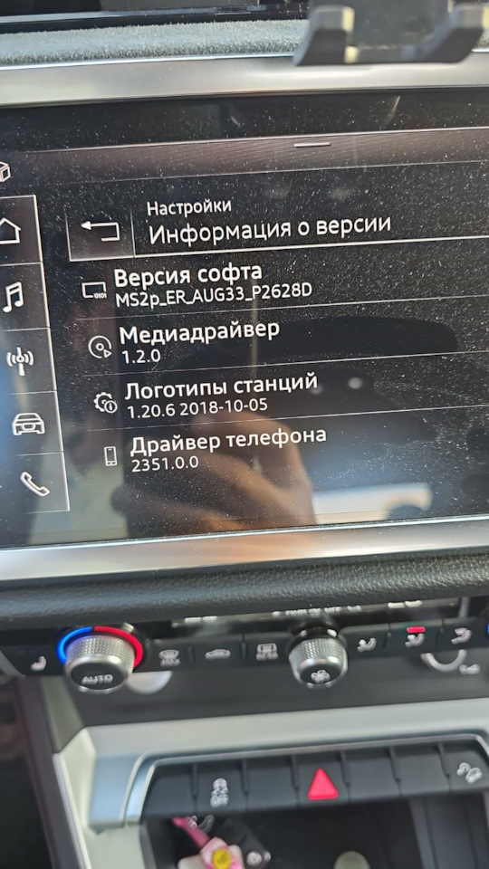

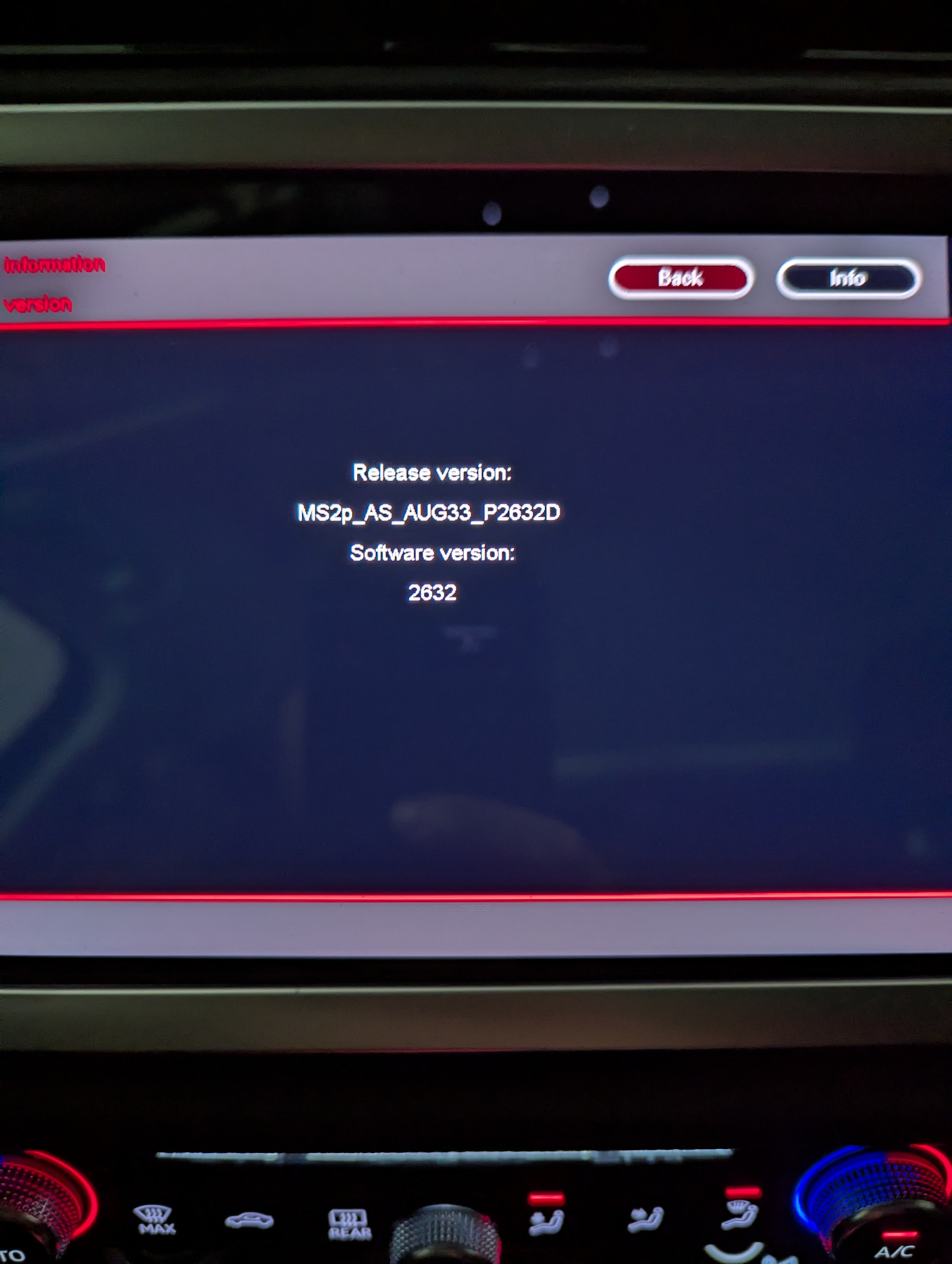

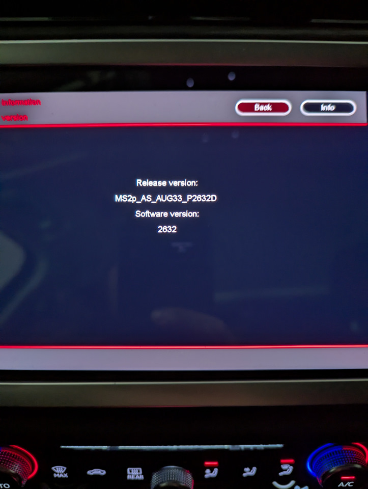

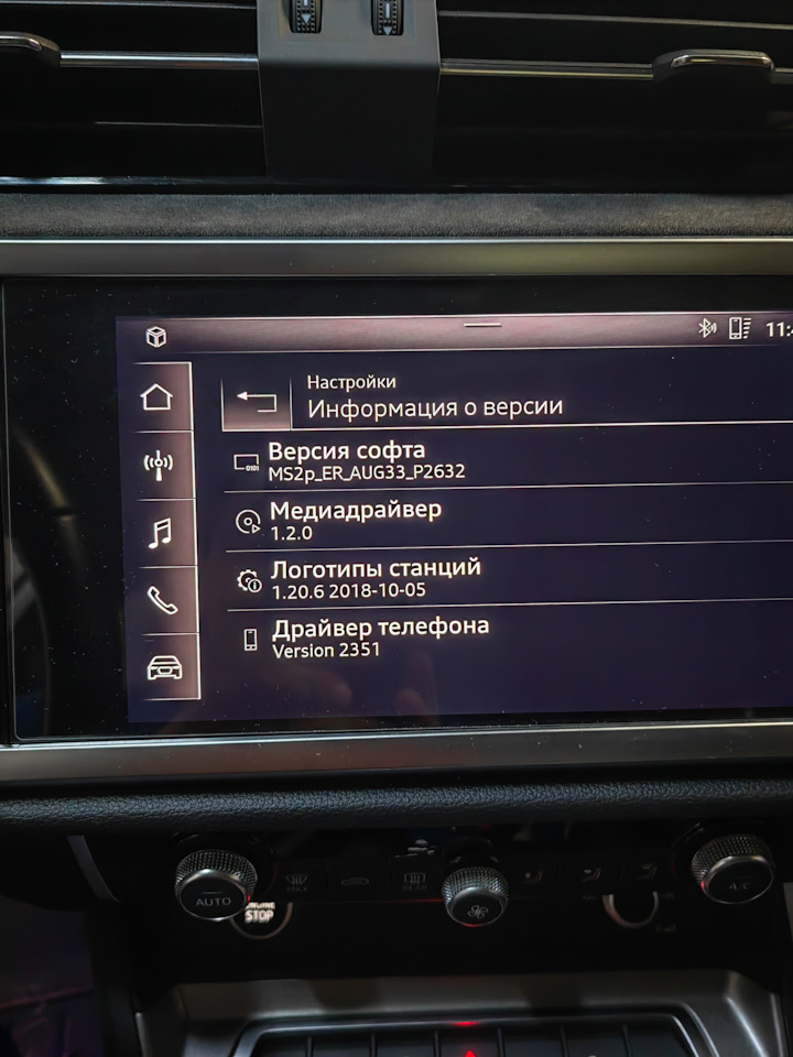

Китайца 2021 года руссифицировал по инструкции
Был MS2p_AS_AUG33_P2632D, регион Asia, язык 27253
Изначально был carplay

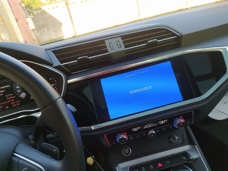

5. Падение в emergency mode — ничего страшного, просто накатите прошивку, все уйдет.

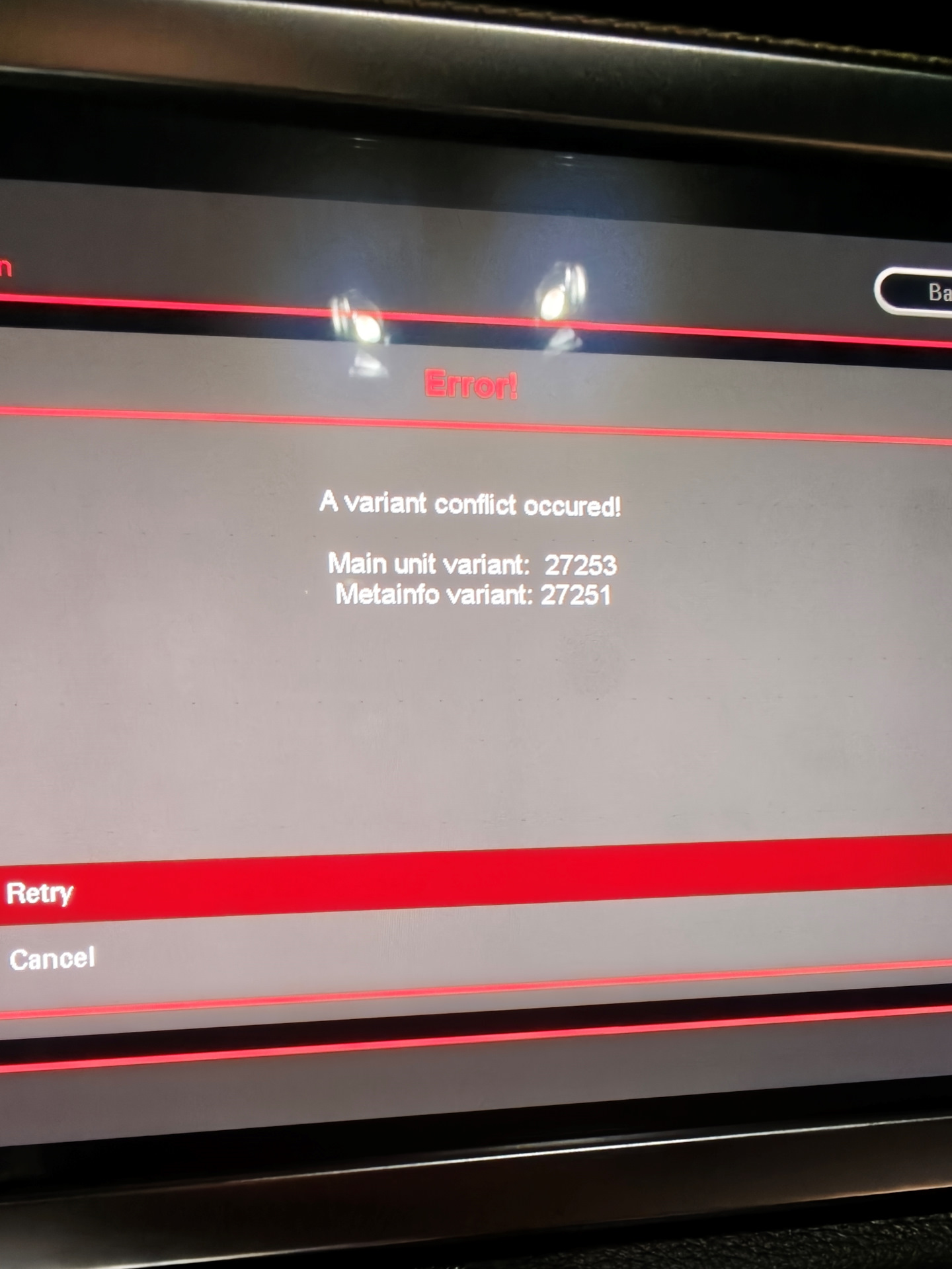

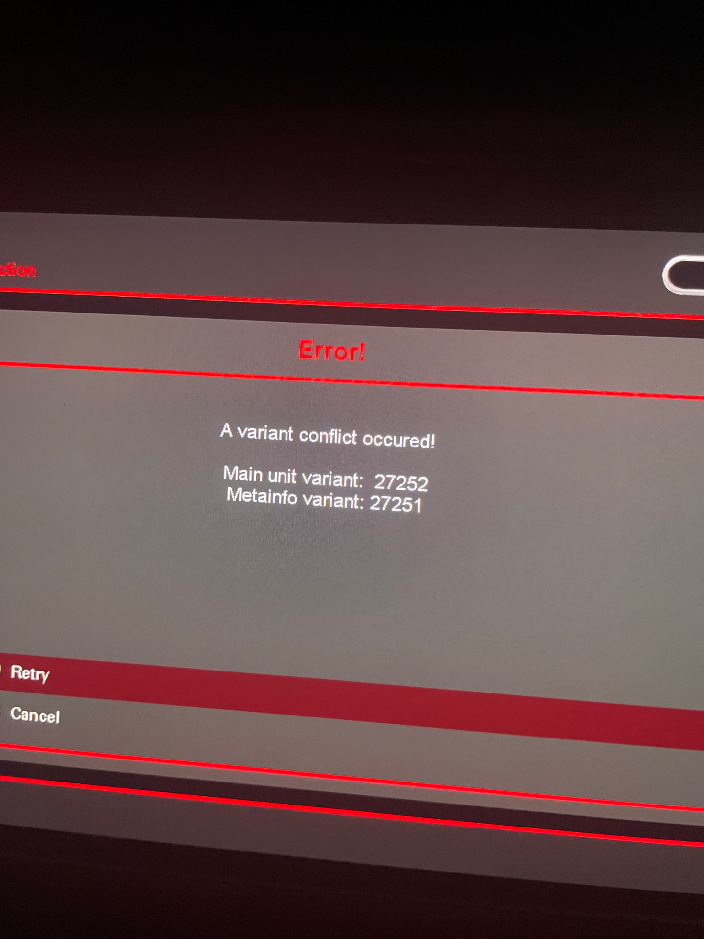

Здравствуйте. Не было такой ошибки у вас Перед накатом прошивки MS2p_ER_AUG33_P2632 ( без "D" ) с Д не нашел) ? Я так понимаю не происходит подмена данных? Делал все по инструкции
Значит не по инструкции.
Скорее всего пункт
"Открыл InstallationManager из КОРНЯ SD карты в HxD, нажал Ctrl+R в поле "Найти" ввел вариант юнита 27252, в поле "Заменить" ввел вариант 27251 и нажал "Заменить все":"
выполнен именно поиском 27252, а у вас 27253. Кажется, у ilushapopov (выше коммент) была такая же ошибка
Все получилось, спасибо Kontrol2011, скинул отредактированный файлик metainfo2.txt в корне прошивки MS2p_ER_AUG33_P2632 ( без D) и прошивка накатилась, обновилось 52 блока из 54, carplay android auto работает.

В корне скачанной пршивки нужно заменить файл metainfo. Если нужно могу скинуть вам
Добрый день! А что именно поменяли в этом файле?
Китай, шьется аналогично, по инструкции выше. Версия прошивки: AU_19S1_4196_S_MST2
Бэкап с первого раза сделал? У меня экран зелёный пишет что все ок но на сд пусто. Будто бэкап не сохраняется на карту
Корейский 27253, а так все тоже самое
В общем и целом, если кому будет полезно, установил прошивку в штатном режиме 43 модуля, все прошилось, и все работает, повторно не пробовал накатывать и не пробовал больше заходить в зеленое меню, то есть можно смело шить и не бояться что ляжет! кстати по количеству отпечатков можно заметить, что в грин меню я пытался зайти очень старательно
Добрый день.Вход в Грин меню нужно активировать.Вы это делали?
не заходит в зеленое меню, хоть на изнанку вывернись, вернуть наверно родной инсталятионменеджер, и пусть едет с богом, на инглише тоже не плохо, лучше чем с кирпичем
а если у меня вот такая версия прошивки, более ранняя, и обновления на нее нет, можно конвертировать, 83A035844 номер блока

а номер юнита у меня как-раз такой как здесь указано 83A035844A, и слот под CD тут только один, поэтому не перепутать, навигация отсутствует
и еще пока включаешь ручной режим, включаеться синий экран, только со второго раза вложился во время
в зеленом меню тачпад конечно плохо работает, проблематично ручной режим настроить, и у меня выбрало 49 модулей

Сейчас обновлял так же MS2p_US_AUG33_P2632D на MS2p_ER_AUG33_P2632D. Выбрал обновить все блоки, обновилось только 49. Возможно от комплектации зависит количество блоков )
что помешало выбрать Manual SWDL?
Выбрал. И дальше нажал All. Но выбралось только 49 блоков
