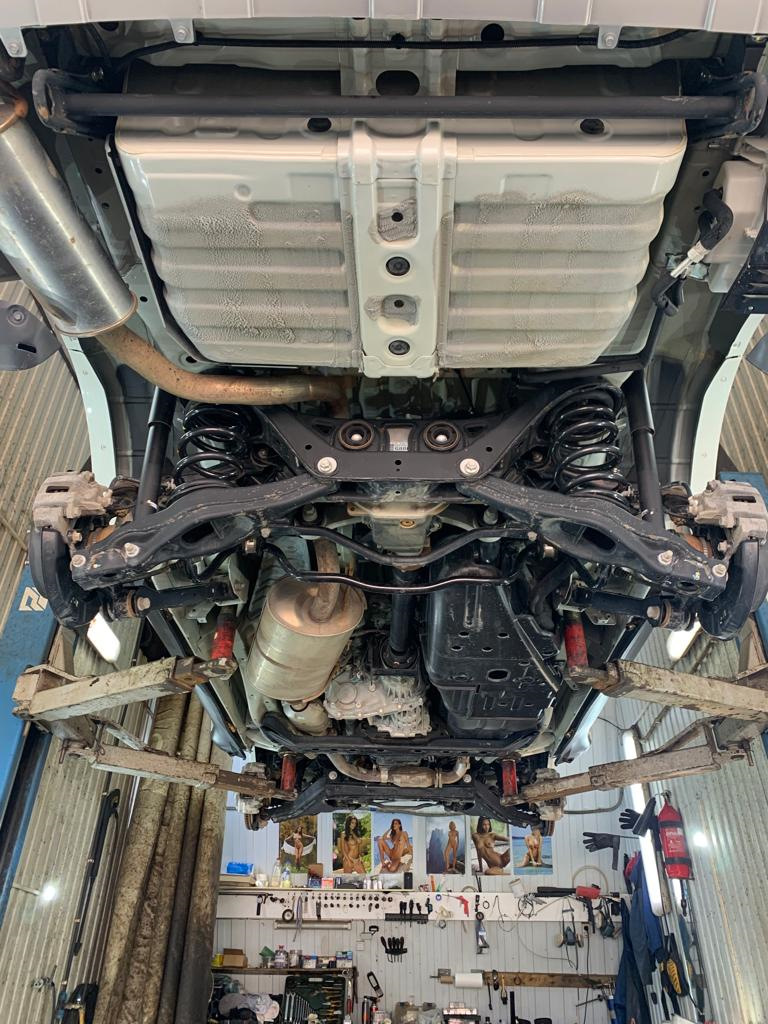

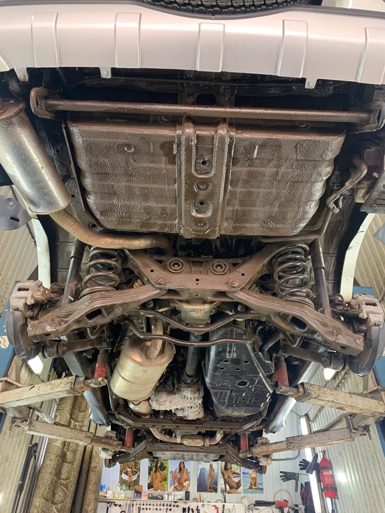

Машинка 22-го года, можно считать- новая. Антикоррозийной подготовки ноль. Вот что получилось; пушсало+нигрол+раст-стоп. Двери капот- динитрол МЛ.

Добрый день. Какое пушсало использовали? Растоп А или Б?Если мешать пушсало с растопом какую пропорцию порекомендуете?

сам в своем сервисе
Доброй ночи! А где делали? Сами или в сервисе?
