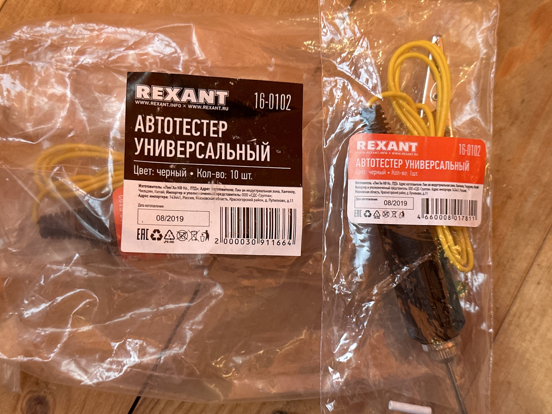

а что это за тестерчик такой пищащий? и какой его принцип работы?
Называется пищалка
Пишит при замыкании
Если плюс горит лампочка)
Очень удобный
можно ссылочку на интернеты?
