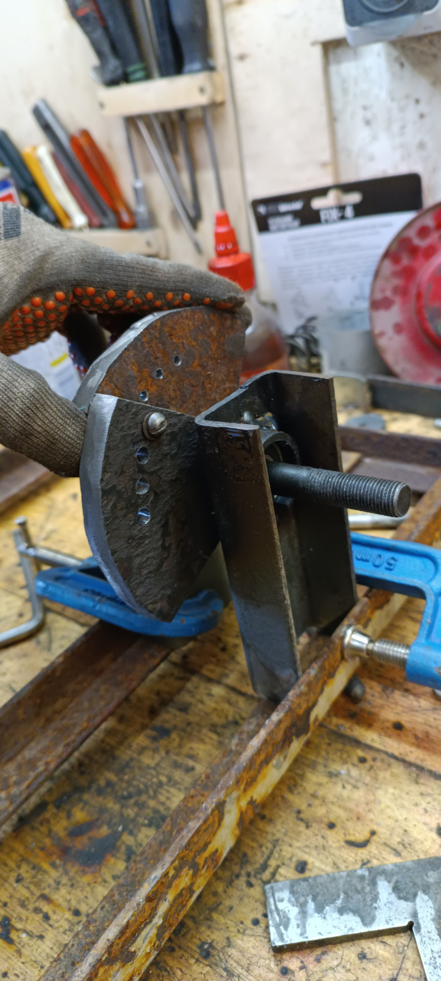

Подобрал пружинки из того что было, нашел асинхронный мотор от стиральной машины Вятка с двумя валами.
Выяснил, что при двухвальной компоновке меньше вариантов разрушить подшипники и повредить мотор, да и вибромоторы заводского исполнения идут с двумя валами (типа ИВ-98).
В процессе я отказался от этого мотора Вятки, т.к. у него малое число оборотов (1750 об/мин паспортных), этого недостаточно. Наилучшая частота для вибростола это 2800-3000об/мин. Научная наука, ничего не поделать.
Более высокооборотистого двигателя у меня нет, и уж тем более с двумя валами, но зато есть двигатель от современной стиральной машины автомат и регулятор оборотов на него (делал из него лебедку в гараж).
Лебедкой я пока не пользуюсь, по этой причине можно временно позаимствовать оттуда мотор. Но это мотор одновальный, значит необходимо его оградить от вибрации или непосредственной работы с эксцентриком. Тут мне подсказал отец, что есть возможность соединить вал с эксцентриком и мотор между собой шлангом.
Так и поступим.
В роли вала был использован болт ГБЦ от жигулей, а подшипник встал 6001-2RS (www.vseinstrumenti.ru/pro…rs-4680150971397-4509552/), в качестве обоймы для посадки подшипника просто взял трубку из тела амортизатора и сделал пропил, чтоб одно в другое вставлялось.

А эксцентрик приваривал к валу?
Один да, другой только надет. Болтик для ргулировки
Покажи поближе как сделал вал с подшипником
Сделал обоймочки из труб, приварил к швеллер у, а внутрь затем вложил подшипники
