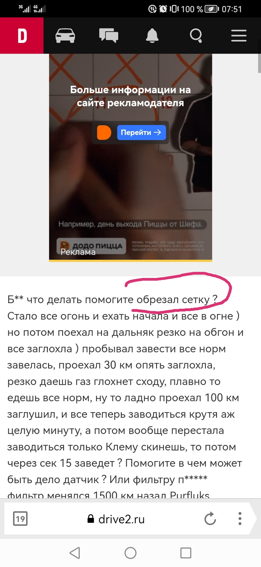

Б** что делать помогите обрезал сетку ? Стало все огонь и ехать начала и все в огне ) но потом поехал на дальняк резко на обгон и все заглохла ) пробывал завести все норм завелась, проехал 30 км опять заглохла, резко даешь газ глохнет сходу, плавно то едешь все норм, ну то ладно проехал 100 км заглушил, и все теперь заводиться крутя аж целую минуту, а потом вообще перестала заводиться только Клему скинешь, то потом через сек 15 заведет ? Помогите в чем может быть дело датчик ? Или фильтру п***** фильтр менялся 1500 км назад Purfluks ставил

О какой сетке речь?
На регуляторе давления топлива да это уже пофик я новый купил поставил всеравно не заводится
