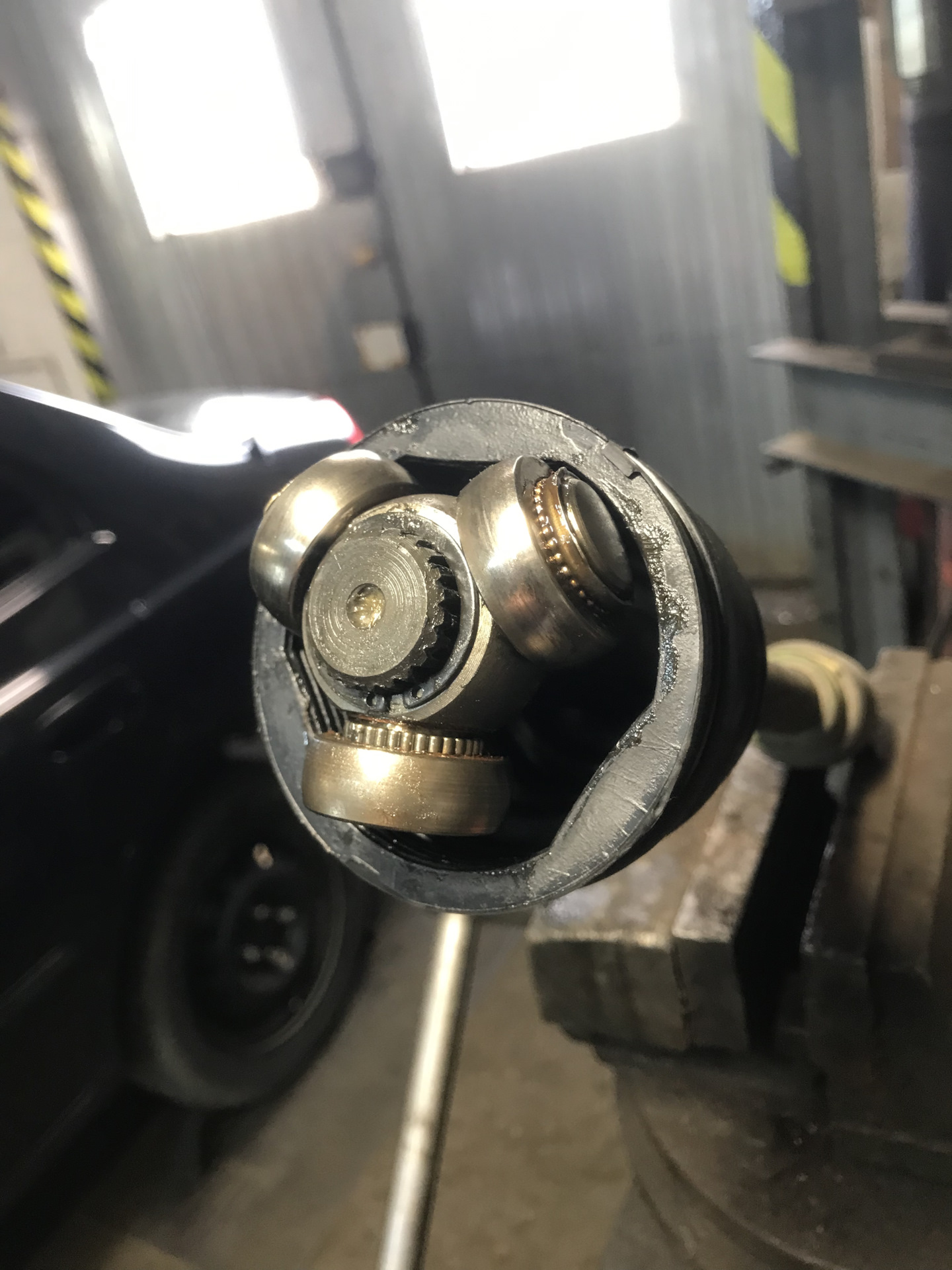

Вот как то разобрал трипоидный ШРУС, который вызывал вибрацию в трансмиссии при подаче газа.

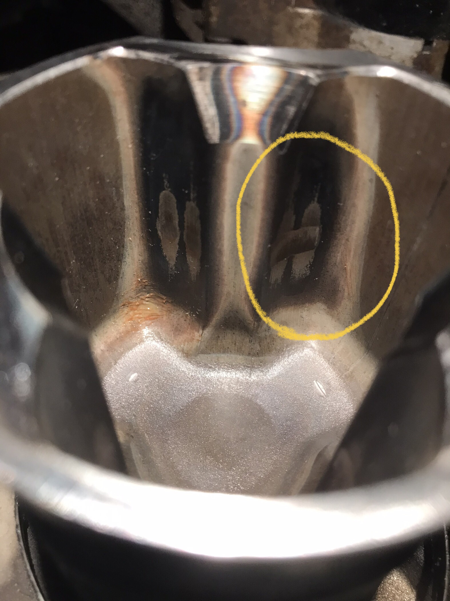

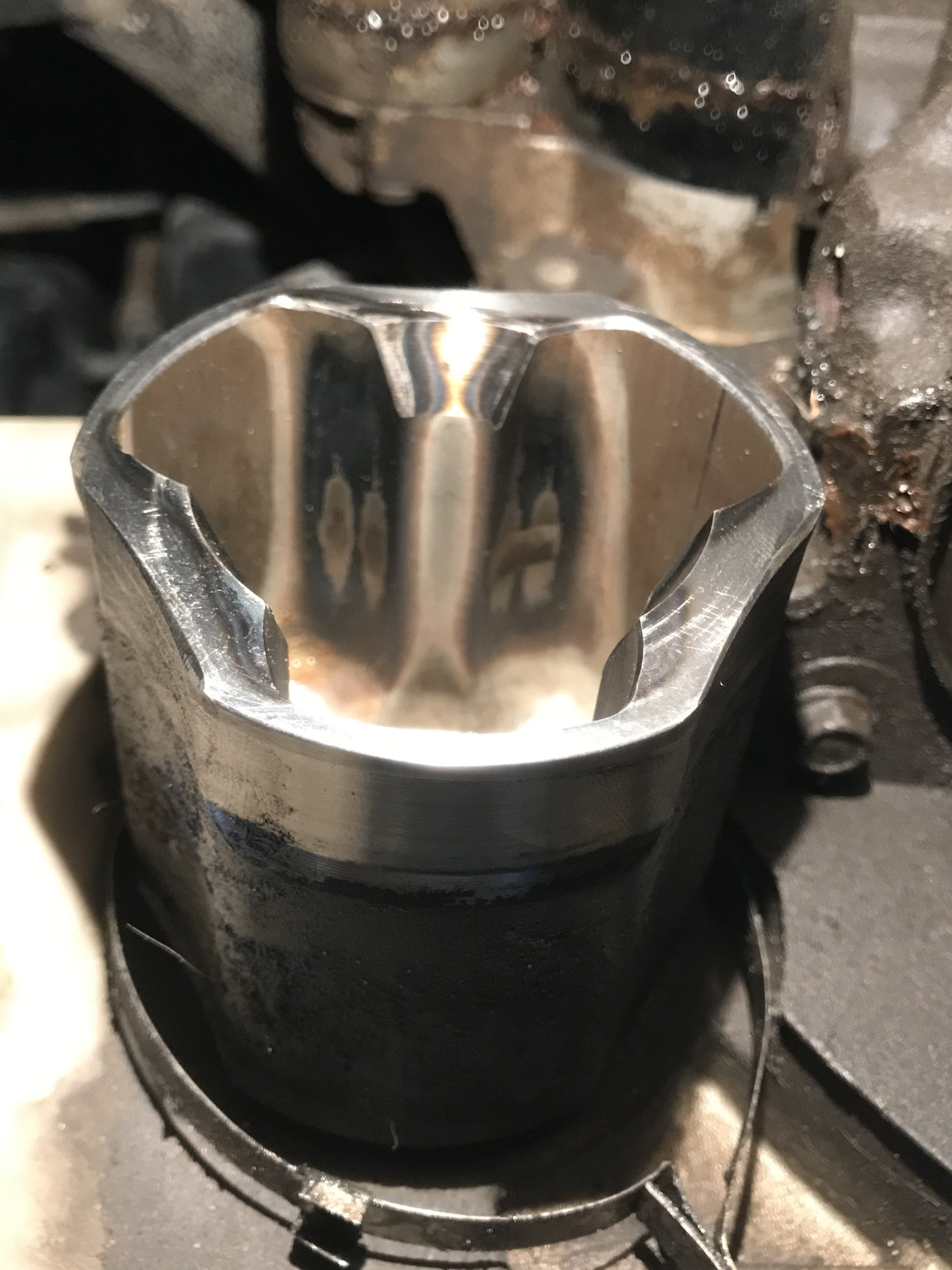

Удалил старую смазку и увидел раковины на рабочих поверхностях канавок, по которым катятся ролики трипоида
Эти раковины можно нащупать в стакане пальцем. Они образуются на той стороне канавки, которая давит на ролики трипоида при движении вперёд.

эти следы тепловые от перегрева, или что это?
у меня такие же на наружной гранате и стакане трипоида, люфтов нету.
Посинение металла — это следы какой то термообработки при изготовлении ЩРУСа (это нормально)
ага ясно, спасибо.
у меня привод не оригинальный gsp с такими же следами.

Народ переставляет стаканы слева направо и наоборот, что бы при движении вперед работало по неизношенной поверхности
