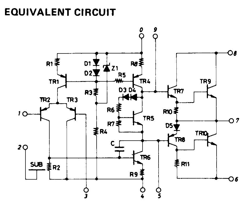

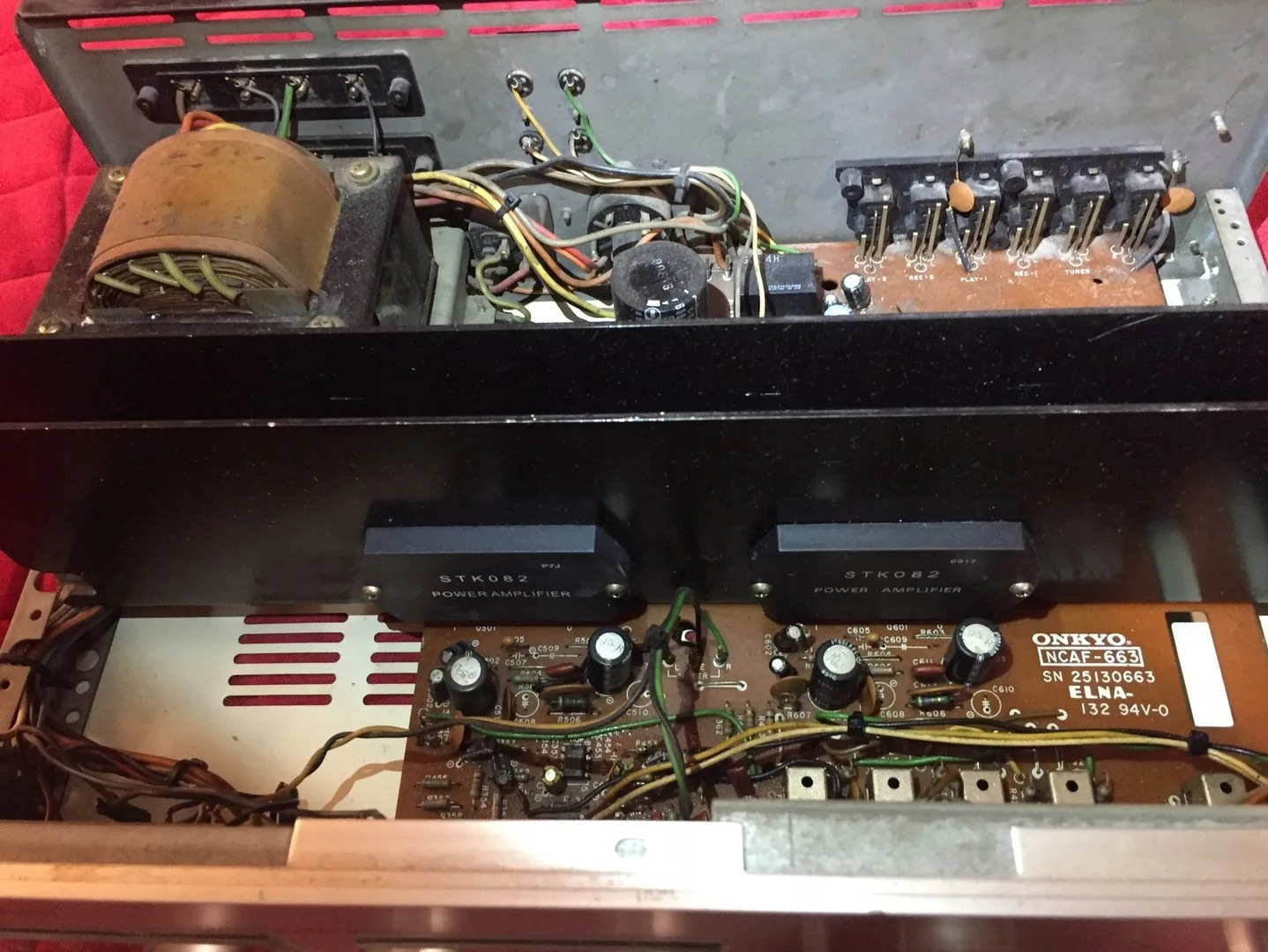

Один на STK-077, второй — на STK-080. На самом деле, это одна и та же STK, только рассчитанная на разные напряжения питания и выходную мощность. Более того, это та же самая STK, что и 084, 085, 086.

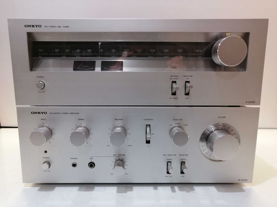

1980-81 Onkyo A-3100
ИМХО? А не будет никакого ИМХО.
Это Лин-2 схемы с "косым" 2-каскадным выхлопом.
А вот STK461, примененная в A-3100 довольно интересна:
Что в ней интересного?
А то, что она — не определимшись, Лин-1 она, или Лин-2? Т.е. пассивное плечо раскачки отдано на откуп конструкторам. Точка подключения просто вынесена на 4 и 13 ноги.
Можно сделать и так и сяк. Но сами они придлагают Лин-1 в типовом включении:

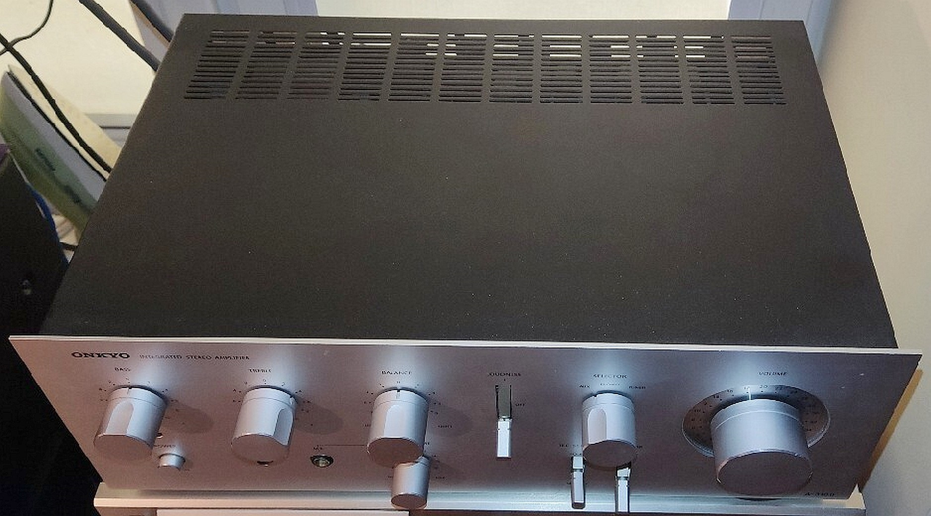

А вот корпус А-5000, А-5100 и А-6000 мне весьма понравился: он довольно красивый и лаконичный. Ещё и с индикаторами.
С удовольствием приобрёл бы такой рубля за 3 под корпус для источника/предусилителя.
