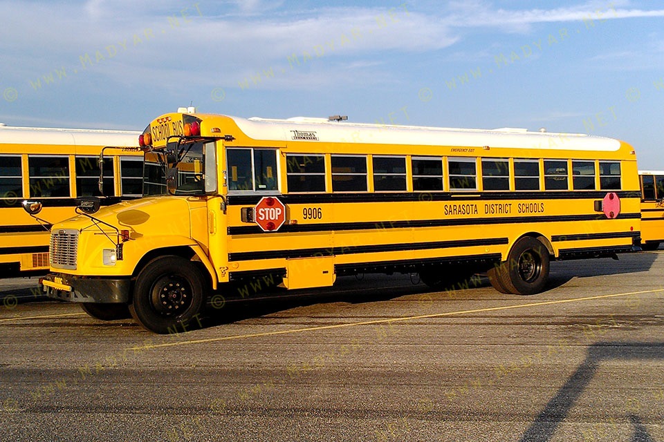

В этом предрейсовом осмотре главное помнить что все надежно закреплено (то бишь прикручено), не поломано и не отсутствует. И главное не забыть все это показать при помощи указки :)
— Осмотр под автобусом
— Пол. Нет дыр и повреждений. Пол надежно соединен с рамой.
— Рама. Продельная рама без трещин и кручений. Поперечины надежно закреплены, не повреждены и не потеряны.
— Выпускная система. Выхлопная труба и глушитель надежно закреплены. Все детали на месте и не потеряны. Следов прогоревшего глушителя нет и следов ржавчины нет.
— Кардан. Страховочные ленты не повреждены и не потеряны. Крестовины надежно закреплены и не имеют потерянных деталей.
— Задняя тормозная система
— Шланги и трубки воздушной тормозной системы. Шланги без трещин, разрывов и повреждений. Все детали прикручены и без утечек воздуха.
— Тормозная камера. Без утечек, сколов, повреждений. Зажимы надежно закреплены и не отсутствуют.
— Кулаки и толкатели. Детали не погнуты, не сломаны, все детали на месте. Прикручено и если надавить, то имеет свободный ход не более одного инча.
— Тормоза. Барабаны без сколов, трещин, вмятин и надежно закреплены. Нет потерянных болтов и гаек. Тормозные колодки не изношены, не загрязнены и не в масле.
— Задняя подвеска
— Рессоры. Прикручены к раме на концах листов. Не отсутствуют и не пропущены болты и гайки. Втулки рессор на месте и не повреждены.
— Листы рессор и стремянки. Не пропущены, не повреждены, соединены, без трещин. Стремянки прикручены и без отсутствующих гаек.
— Аммортизаторы. Прикручены сверху и внизу, без потеков.
— Подушки подвески. На месте без повреждений и утечек воздуха, надежно прикручены на своем месте.
— Задний мост
— Шины. Износ протектора в пределах нормы и не менее 4/32 инча. Боковины шин без надрывов, разрезов и шишек. Сосок на месте не поломан и не поврежден, колпачек соска на месте.
— Диски. Не согнуты, не повреждены и без сварных швов. Следы потеков ржавчины отсутствуют.
— Спарка дисков. Спаренные колеса не повреждены и не имеют забытых деталей.
— Шпильки и колесные гайки. Не отсутствуют, без трещин и повреждений резьбы. Нет потеков ржавчины, что может свидетельствовать о отпущенных гайках.
— Полуось. Прикручена и без потеков. Проверить уровень масла, если крышка оборудована смотровым окном.
— Брызговик задний. Закреплен надежно, не поврежден и не отсутствует.
— Топливная система
— Здесь проверять особо и нечего. Топливный бак надежно прикручен, без потеков. Крышка топливного бака на месте и закручена.
— Задняя часть автобуса
— Катафоты, фонарь освещения номерного знака, фонари заднего хода, стоп-сигналы и габаритные фонари, фонари поворотов и аварийки, фонари школьного автобуса, габаритные огни на крыше, светоотражающая лента. Всё не отсутствует, не поломано и надежно закреплено. Все фонари нужного цвета — прозрачный, красный, оранжевый. Светоотражающая лента приклеена и не отсутствует
— Окна. Окна чистые, без трещин и не разбиты. Без несоответствующих стандарту наклеек.
— Задняя дверь. Ручка задней двери не сломана и не отсутствует. Открывается и закрывается исправно.
— Уникальная сторона автобуса. Водительская сторона.
— Знаки "STOP". 2 знака (передний и задний) не имеют повреждений и надежно закреплены. Открыть и закрыть в ручную. 4 красных фонаря чистые, без повреждений и поломок. Эти детали также относятся к оборудованию школьного автобуса.
— Отсек аккумуляторных батарей и отсек предохранителей и реле. Просто показать и сказать что там находится.
