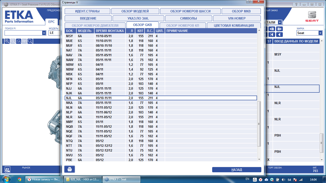

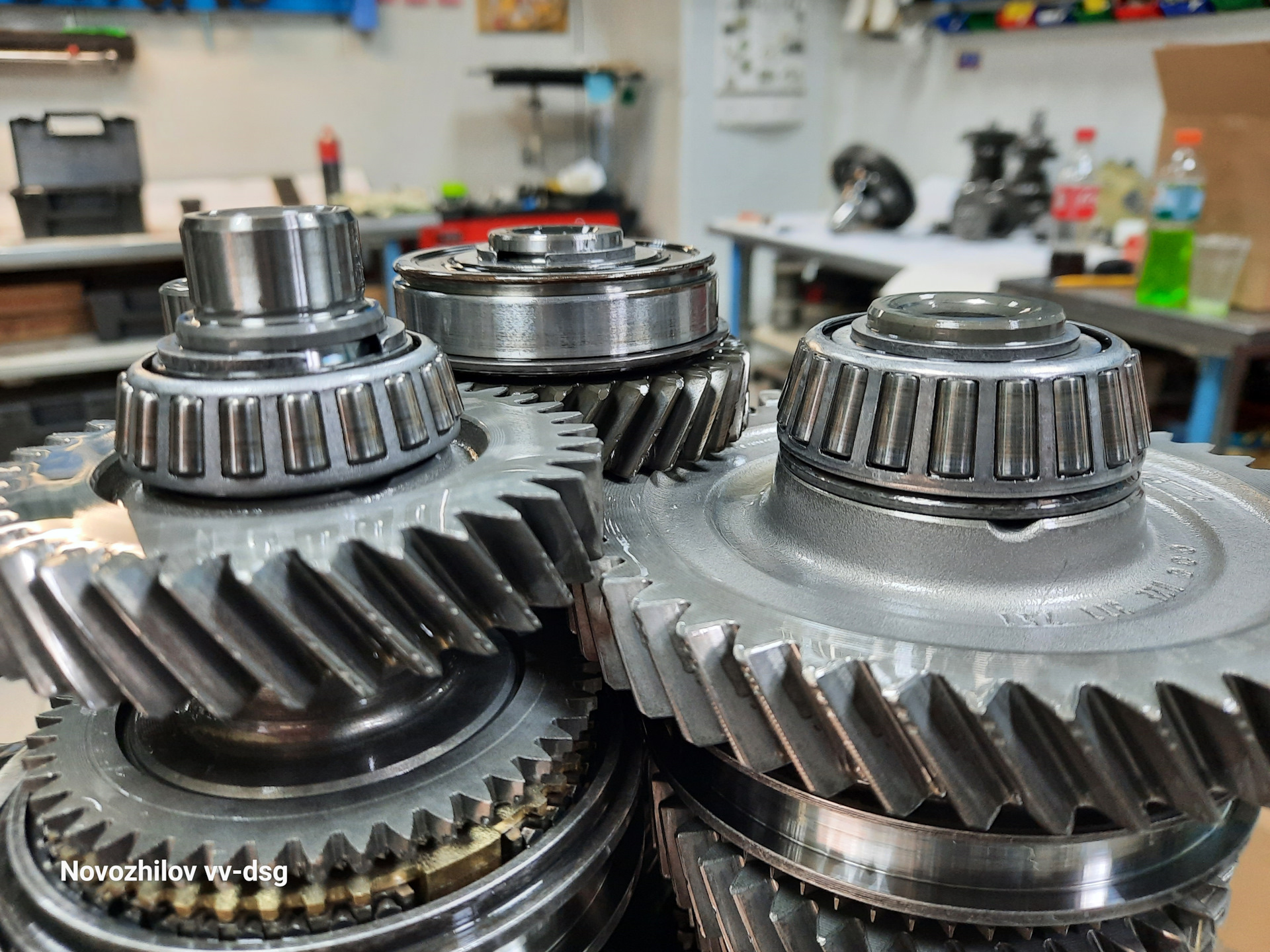

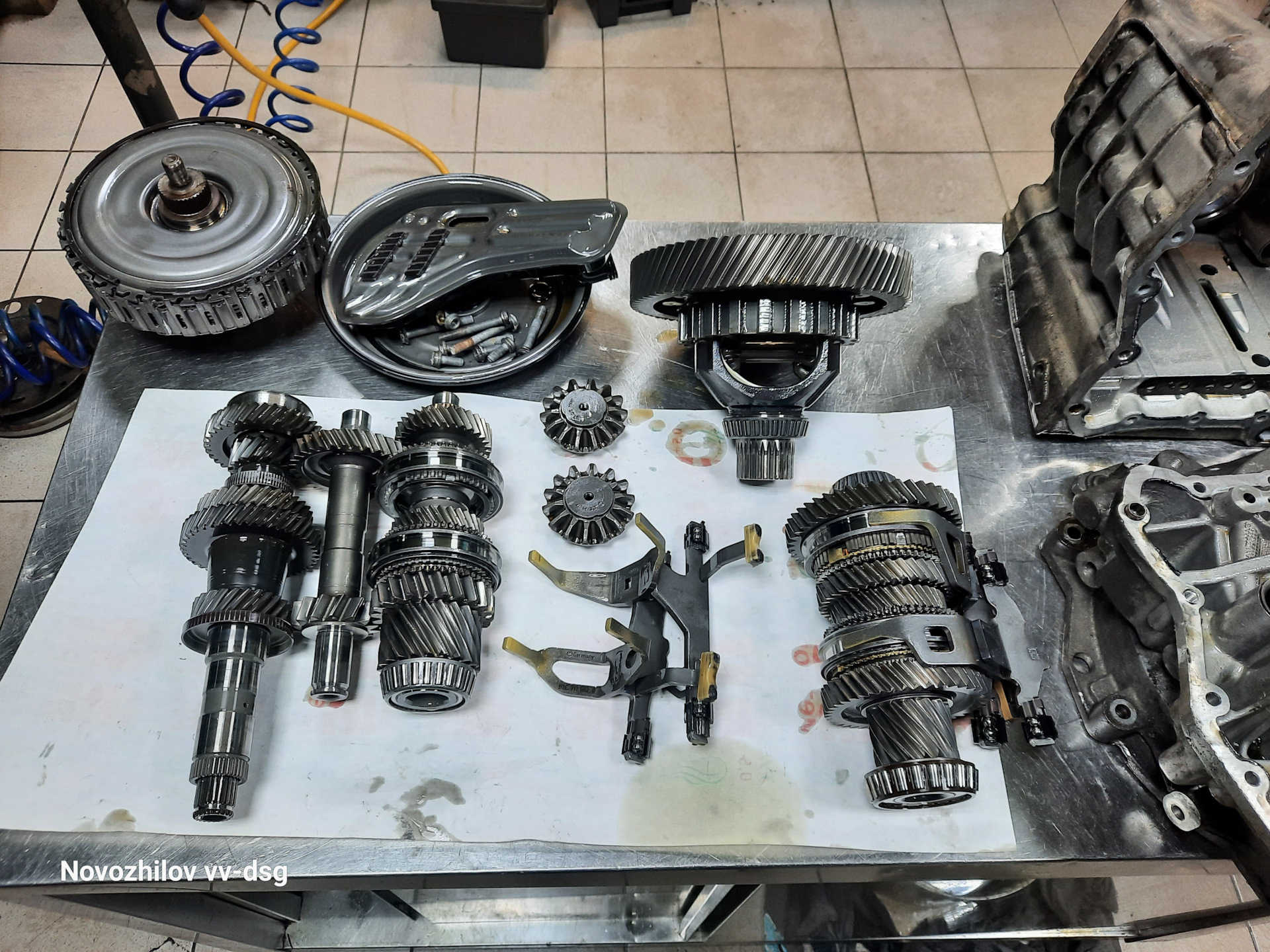

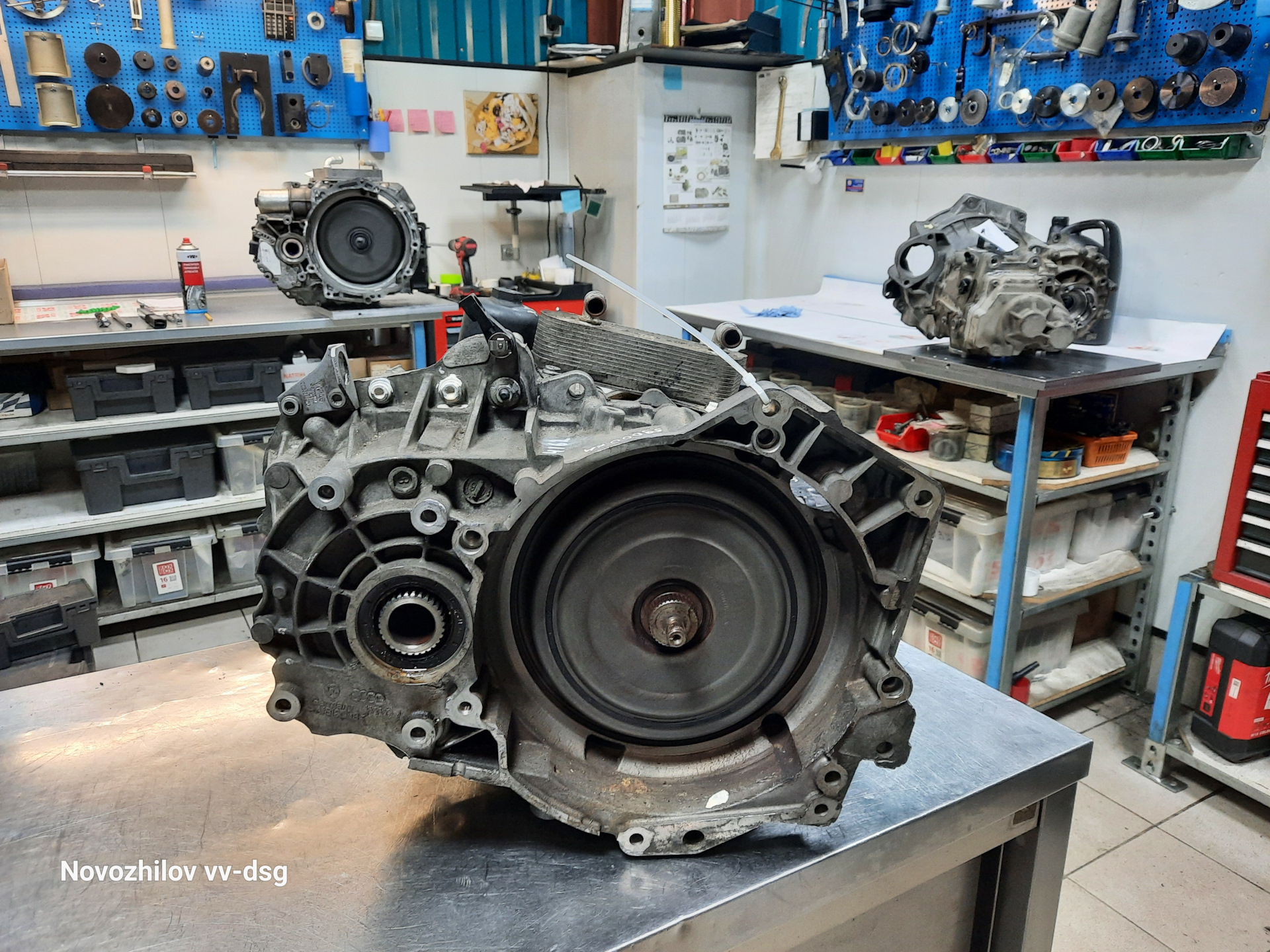

Трансмиссия серии 02E с кодом коробки NJL была предоставлена владельцем Seat Leon 2011 года для установки в нее дифференциала повышенного трения от STR.

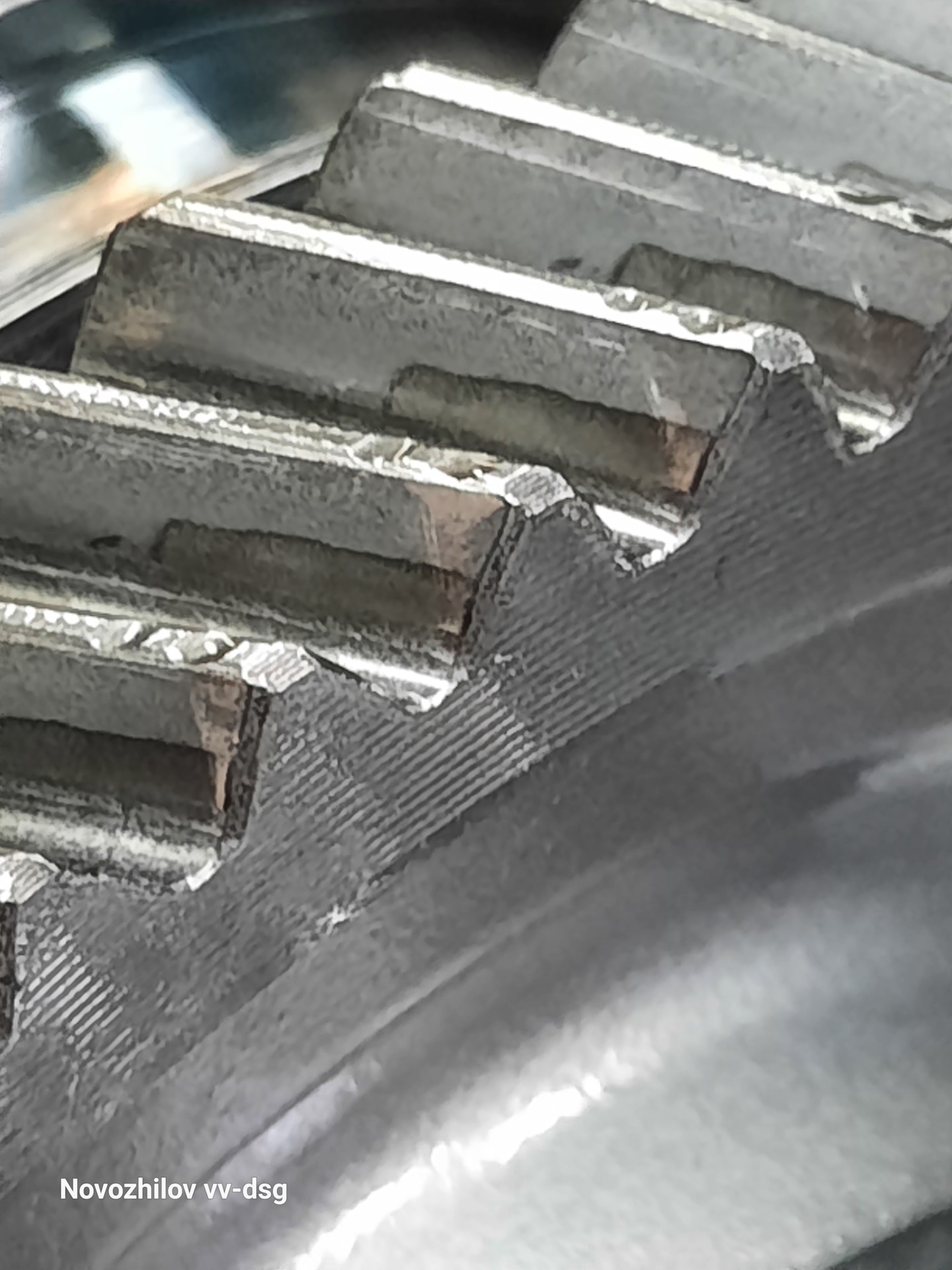

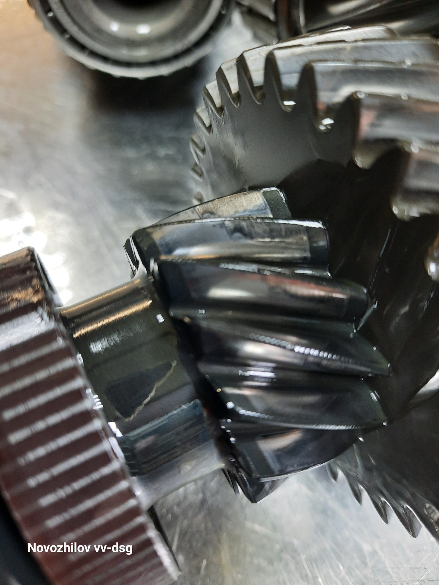

Но в процессе разборки и дефектовки коробки наш энтузиазм поубавился …

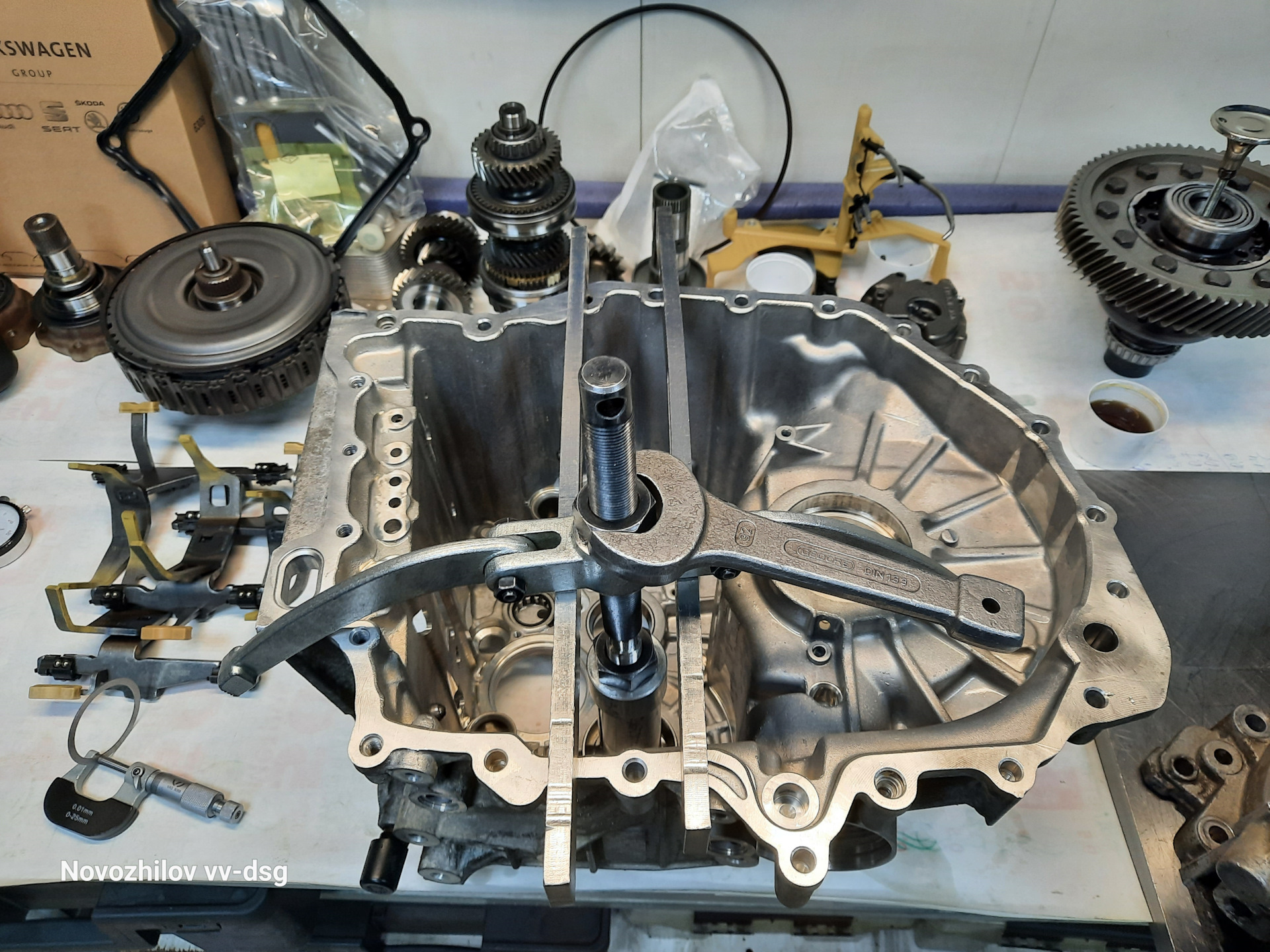

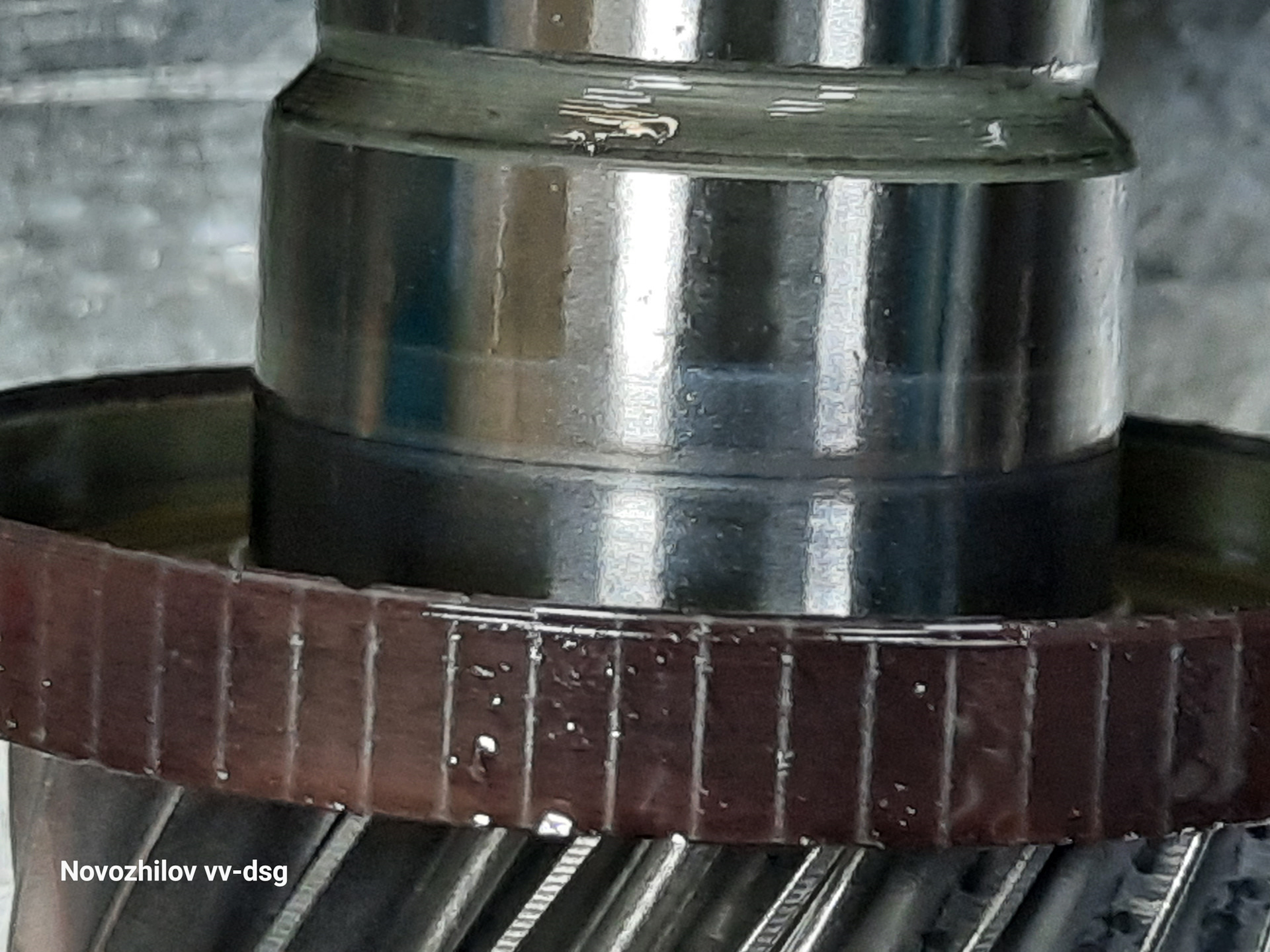

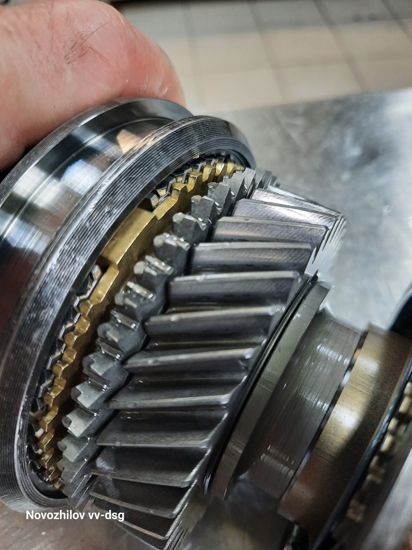

Ранее коробка кем — то уже "вскрывалась" и пришлось отсверливать болты крепления что б ее разобрать в этот раз.

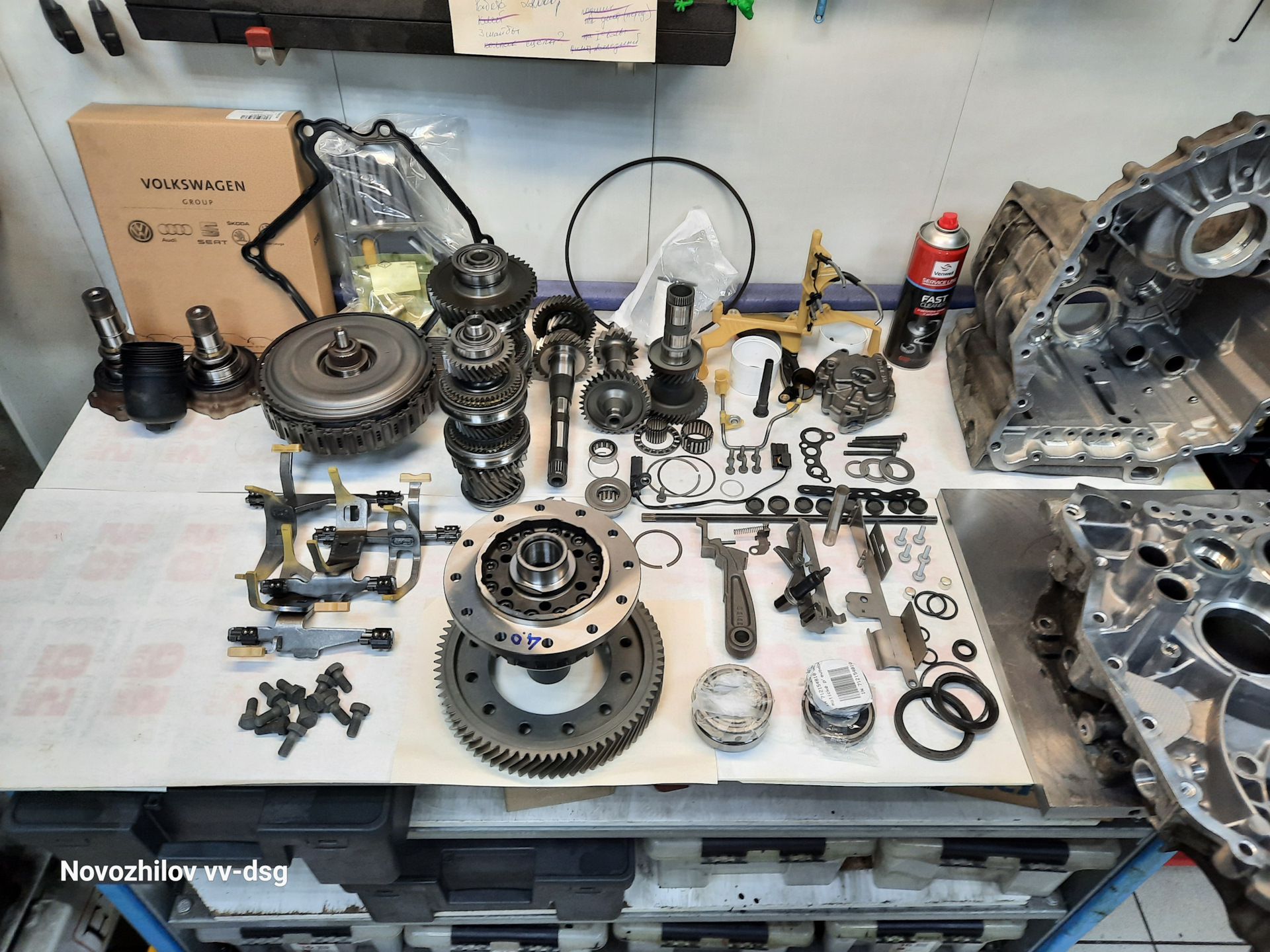

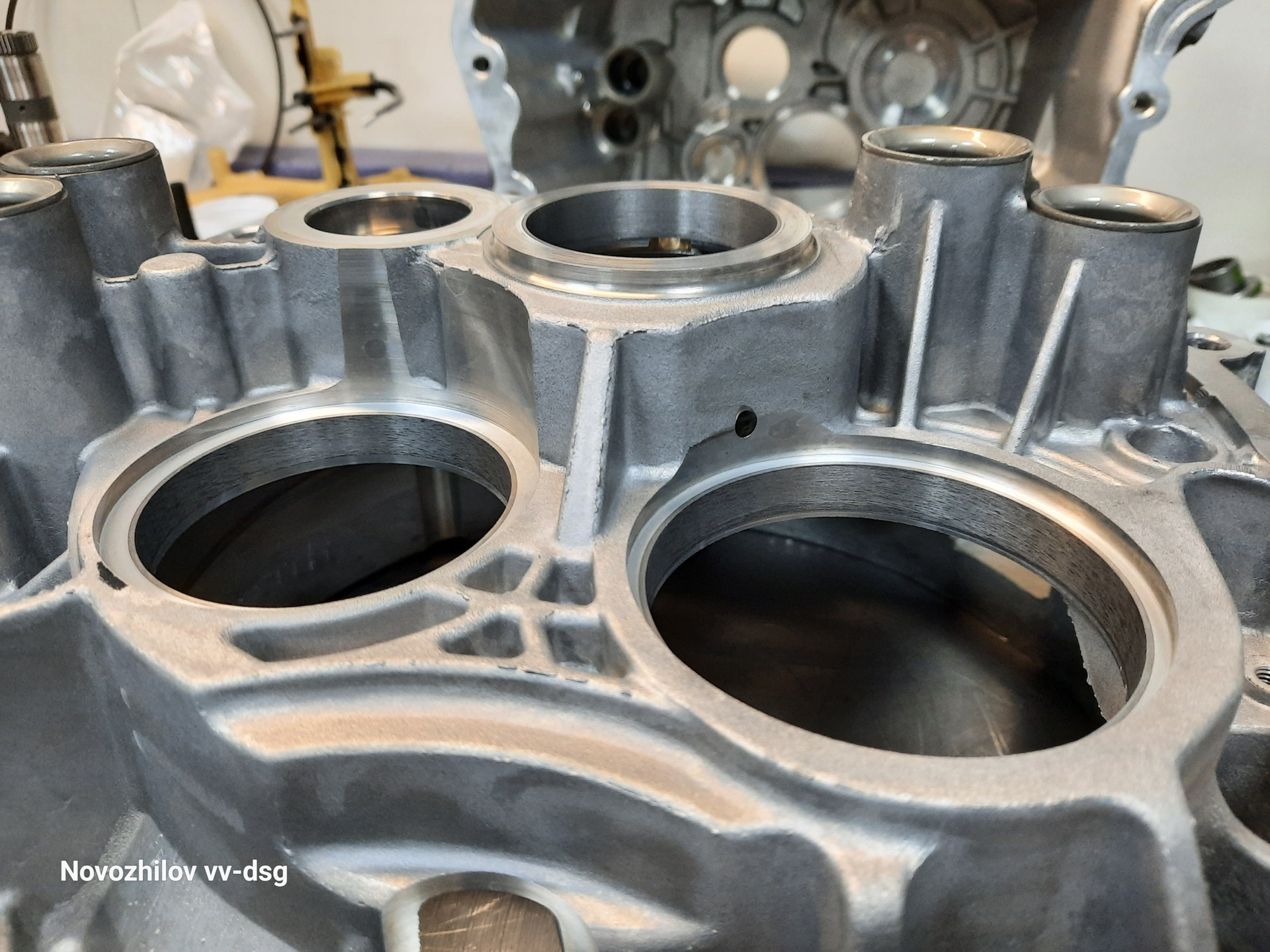

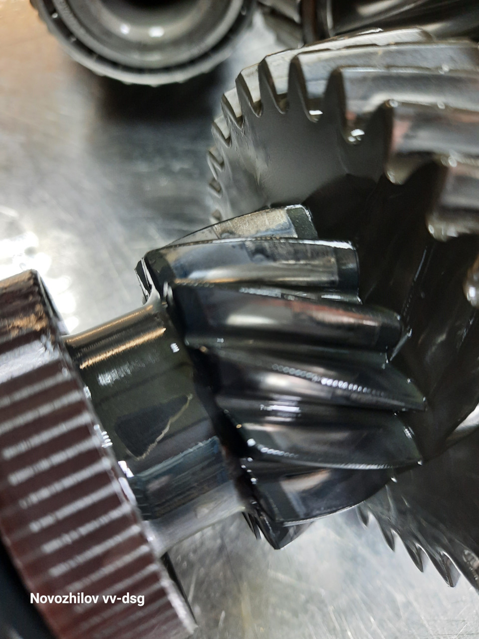

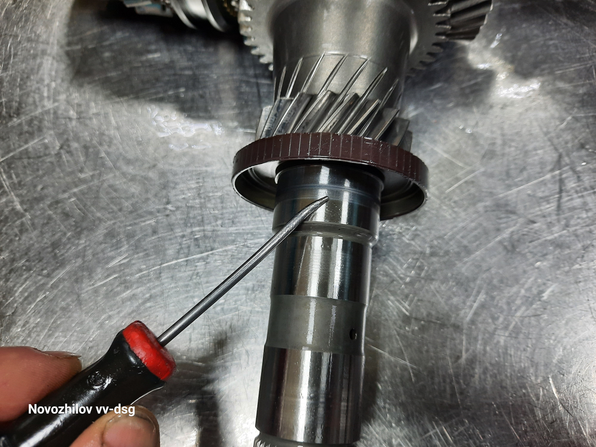

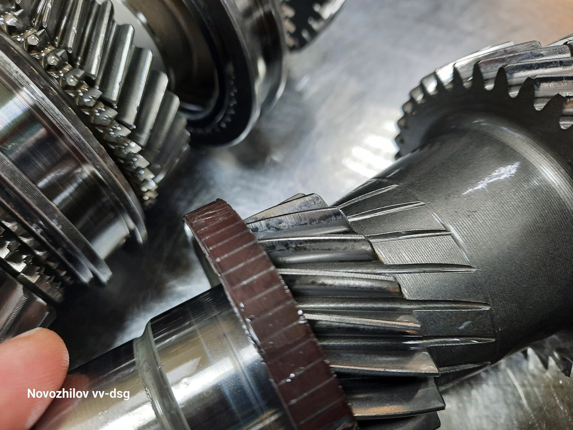

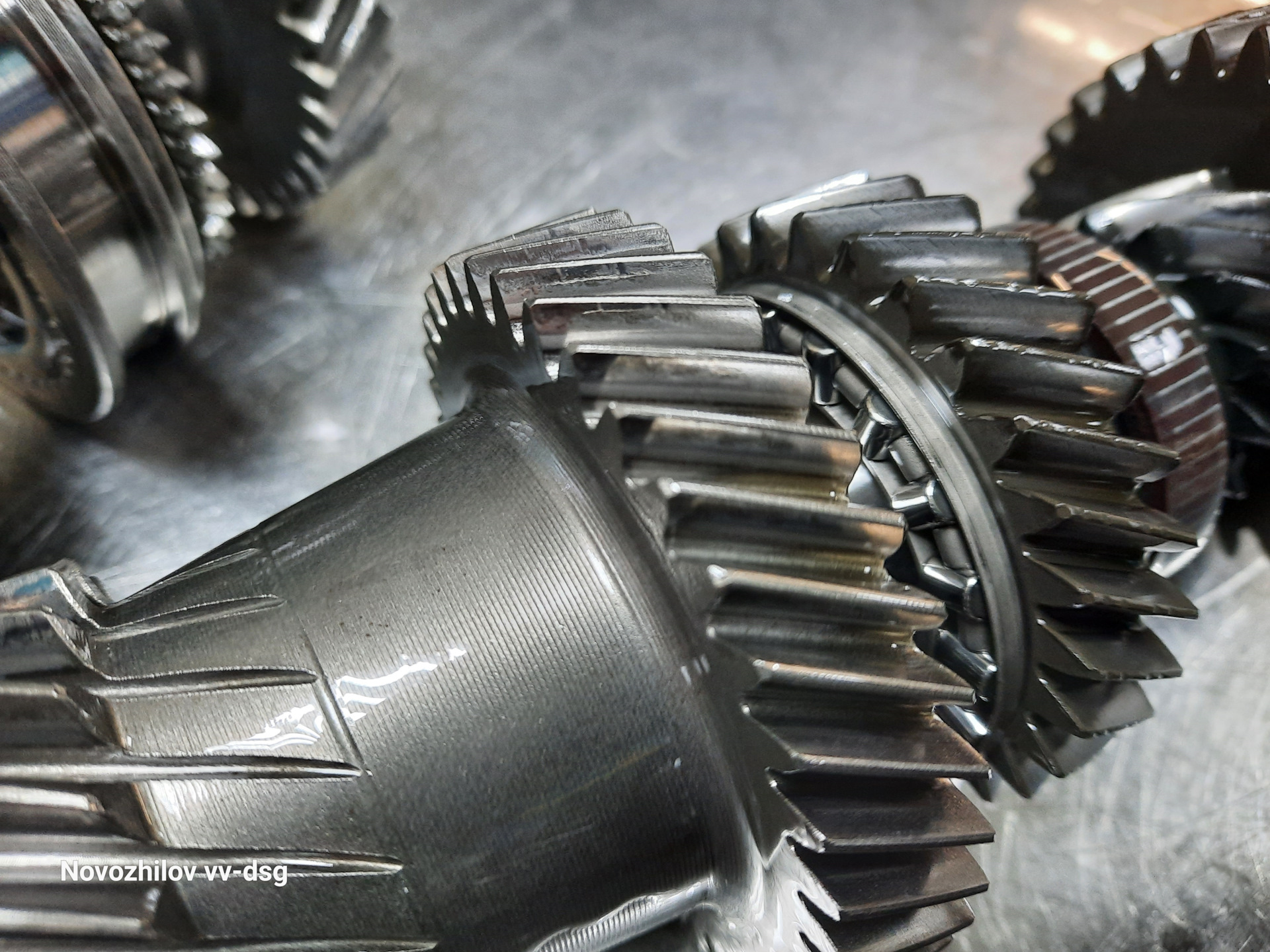

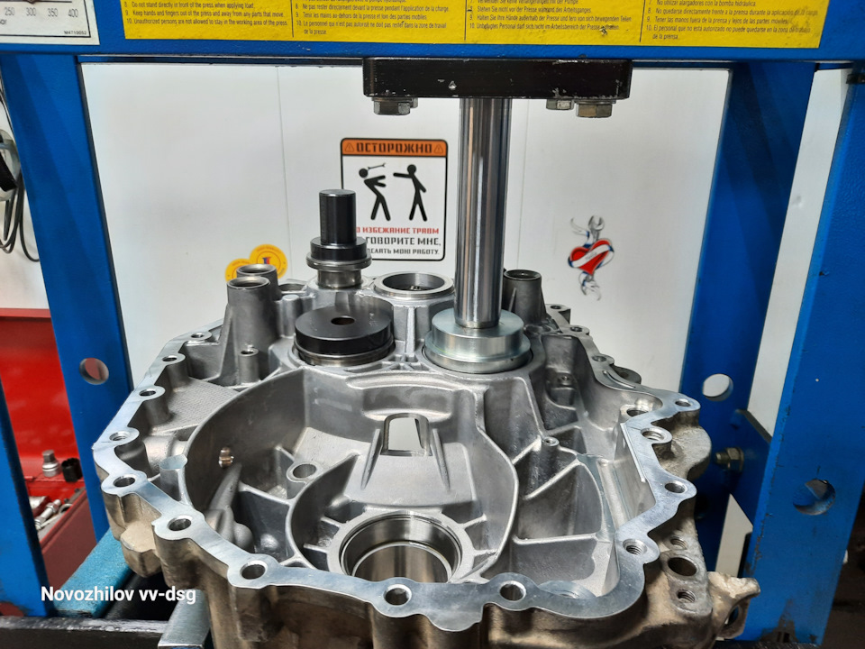

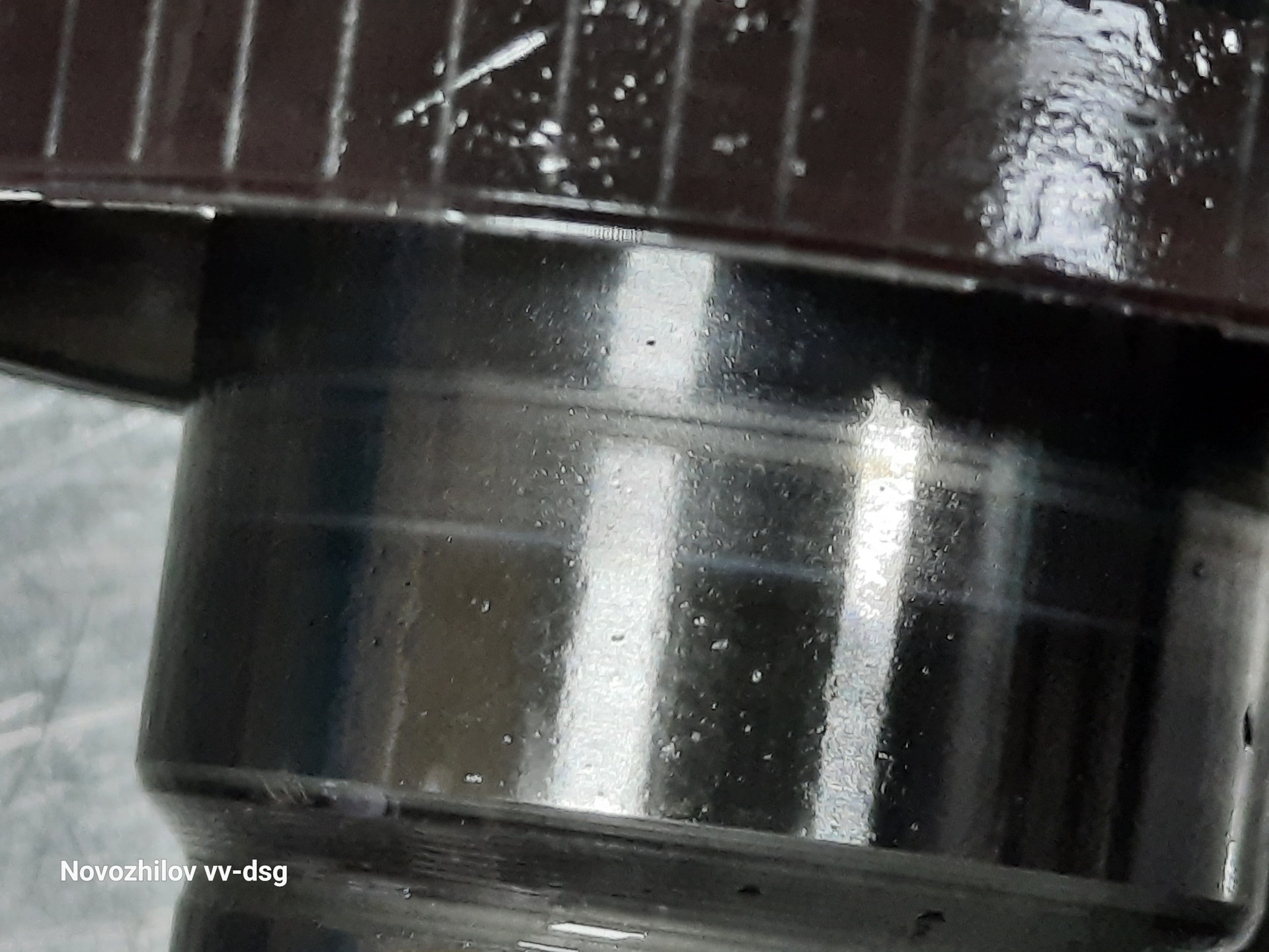

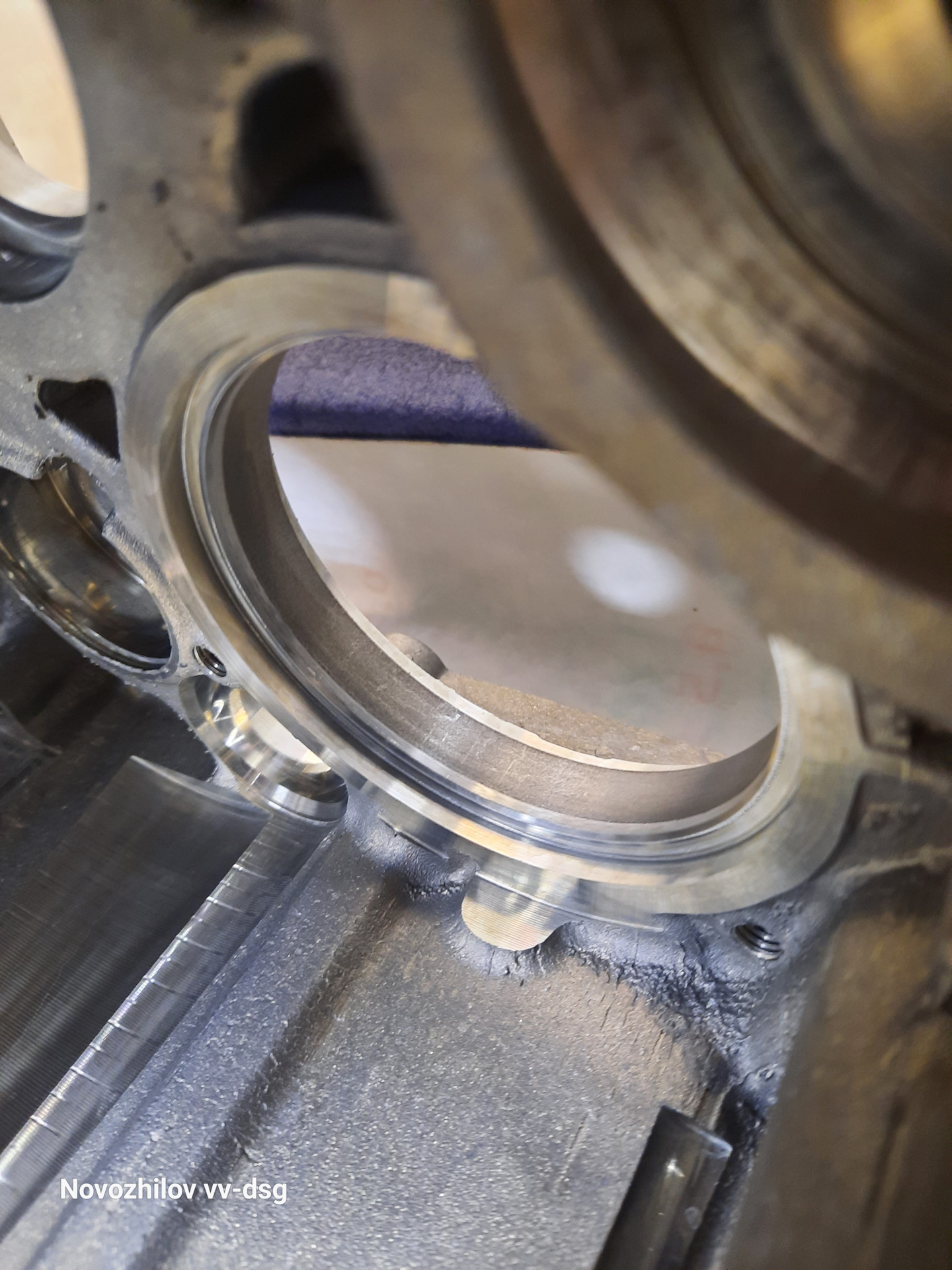

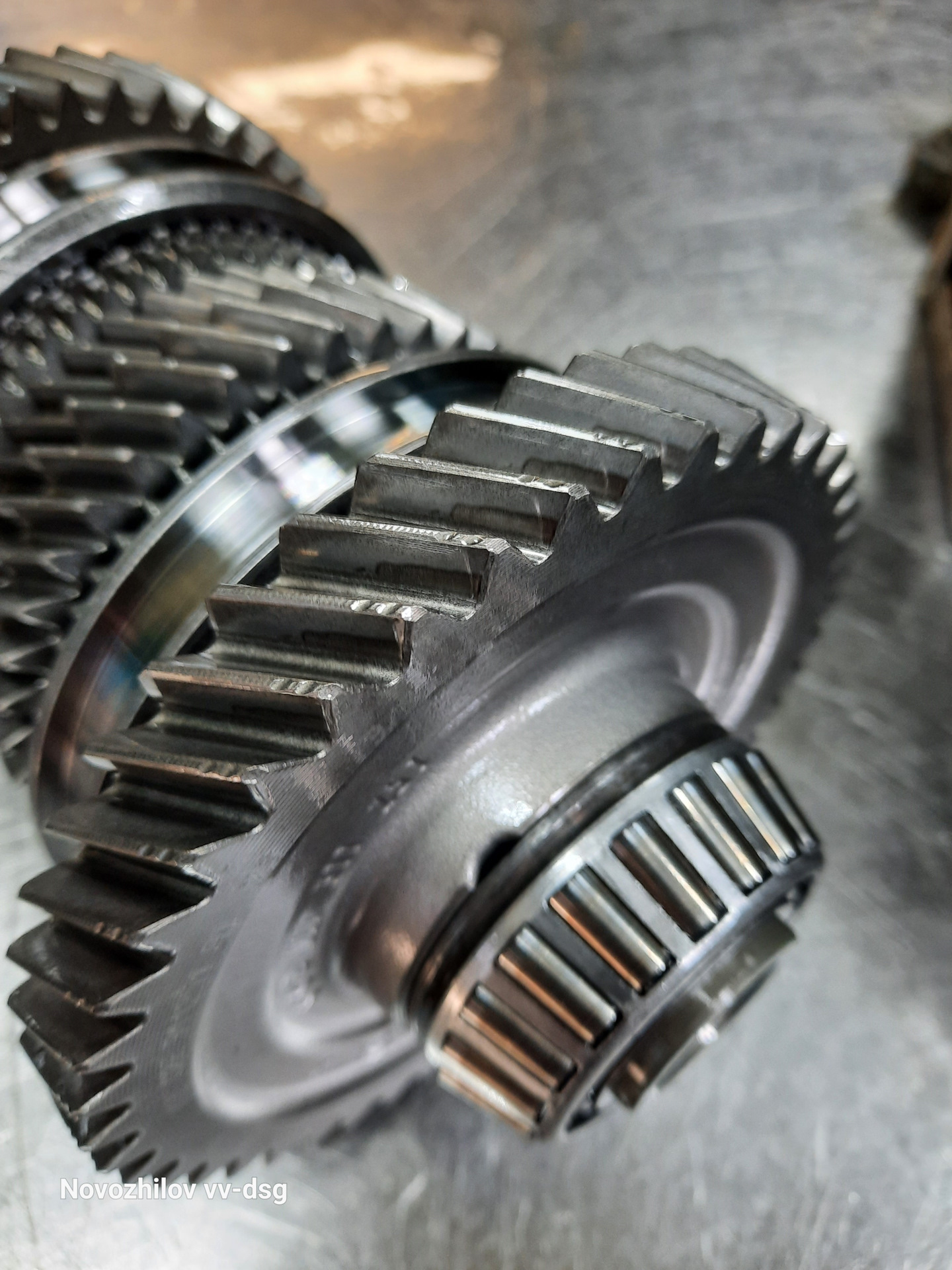

Помимо того, что в картерах коробки, нужно было восстанавливать 4 посадочных места под опорные подшипники, были и иные проблемные места …

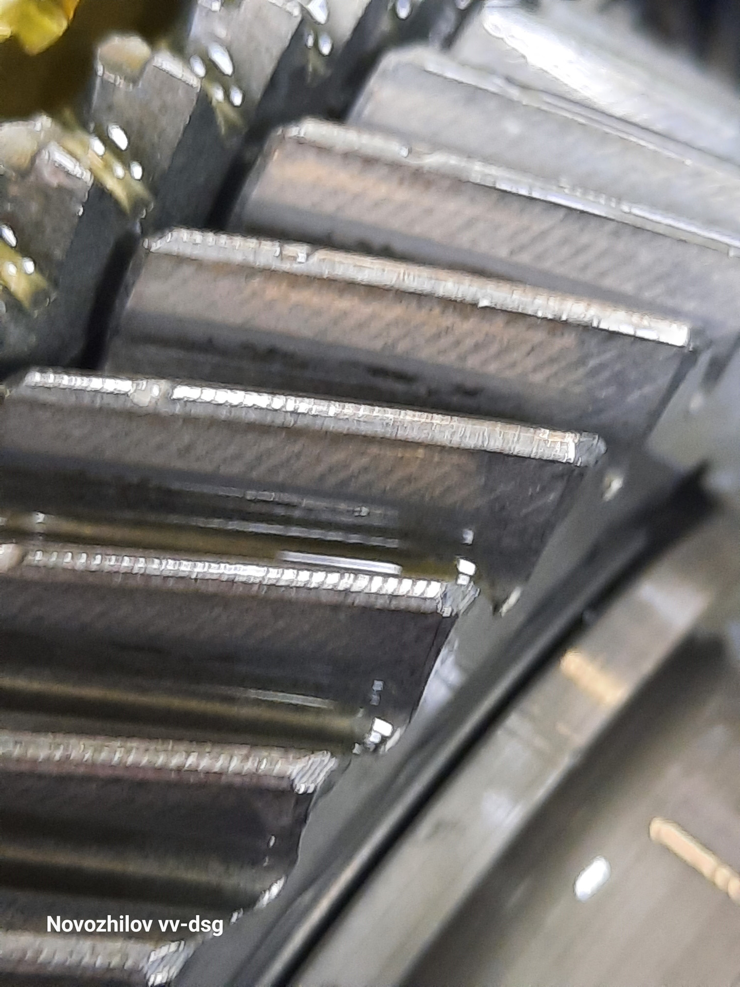

По хорошему, нужно было бы заменить оба первичных вала, шестерню первой и третьей передач на вторичном валу (1-4), все опорные подшипники и шестерню шестой на другом вторичном валу(5-6-з/х)!
Вот поэтому данный проект оказался без перспективен …

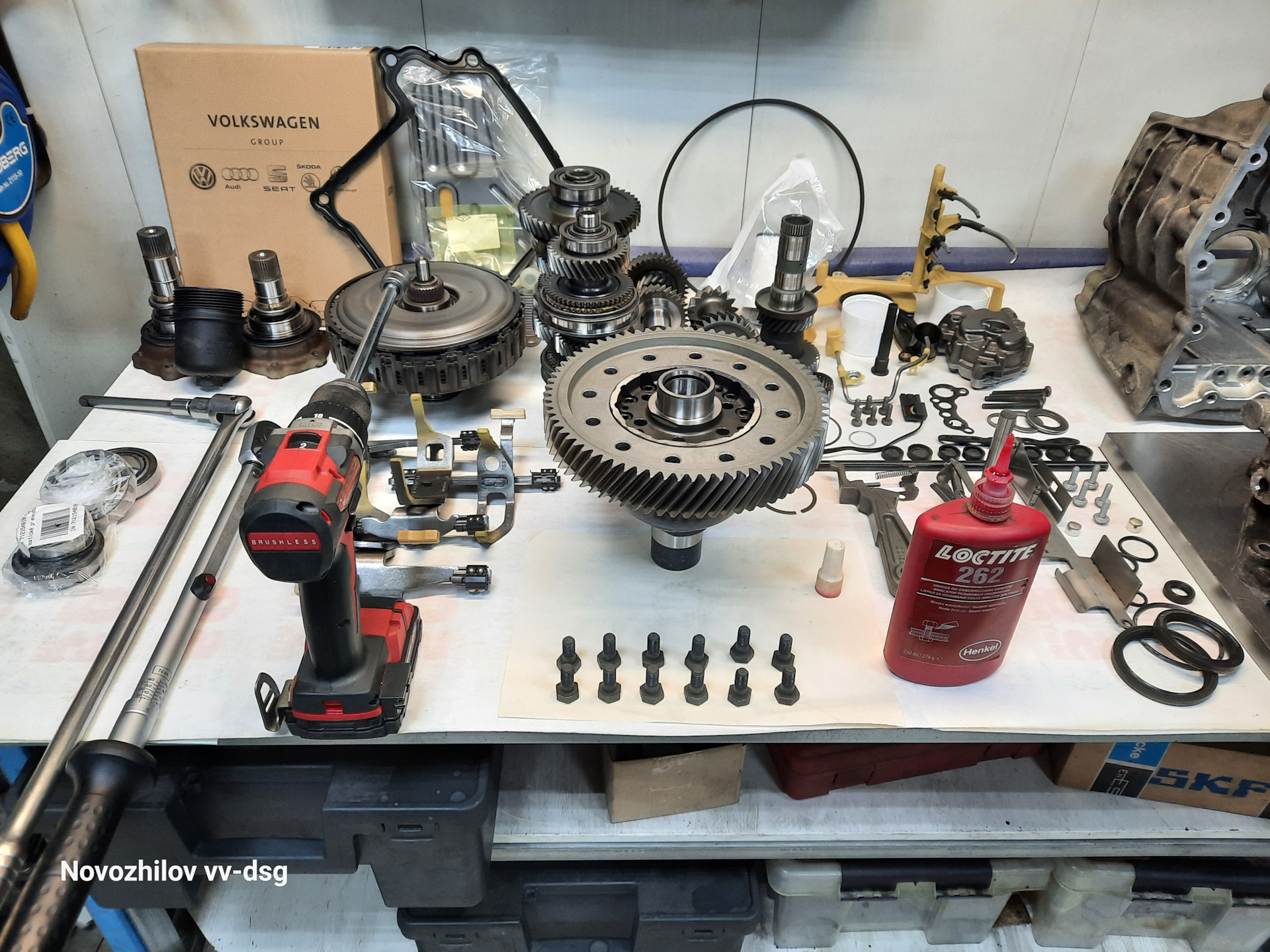

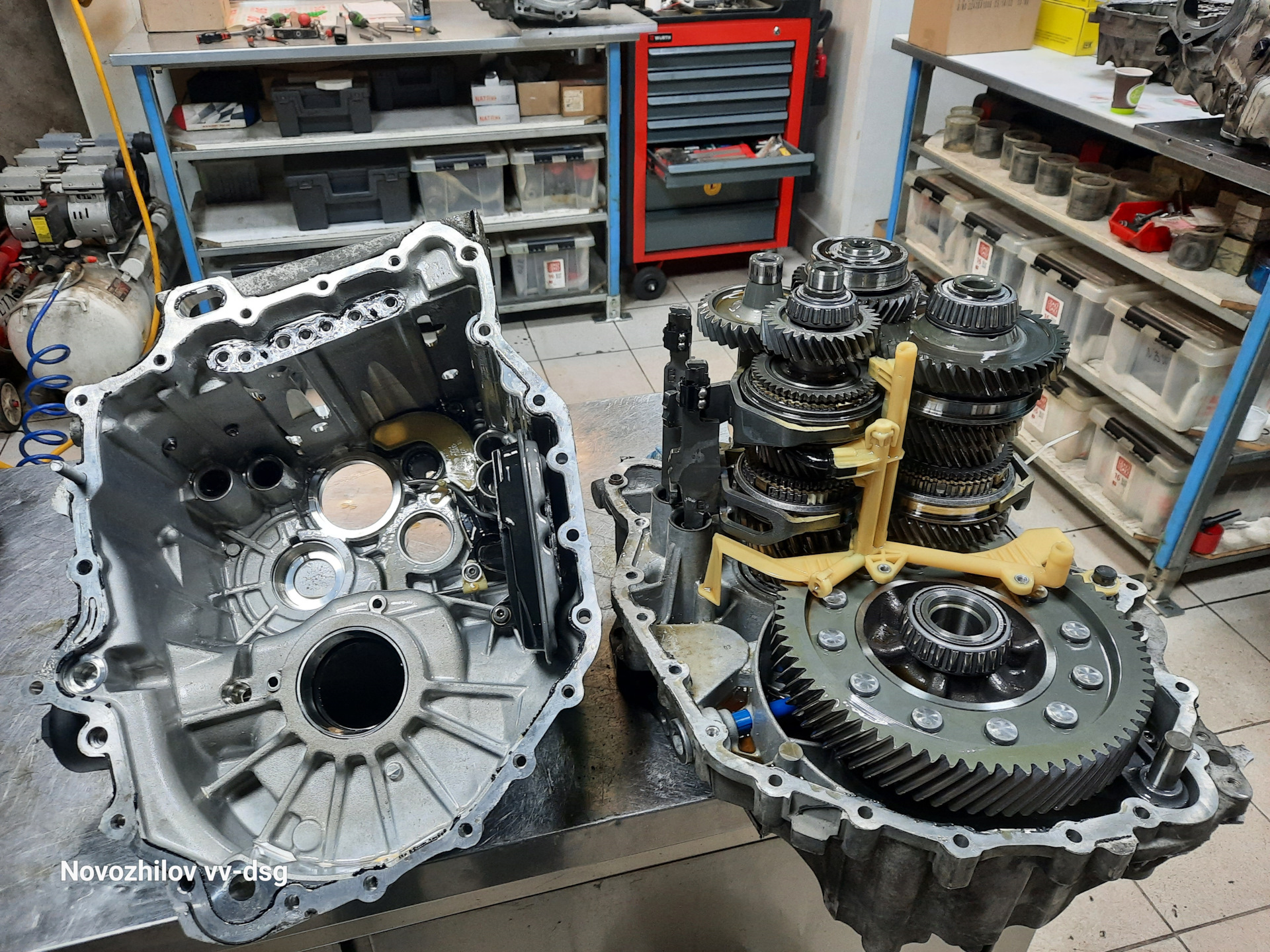

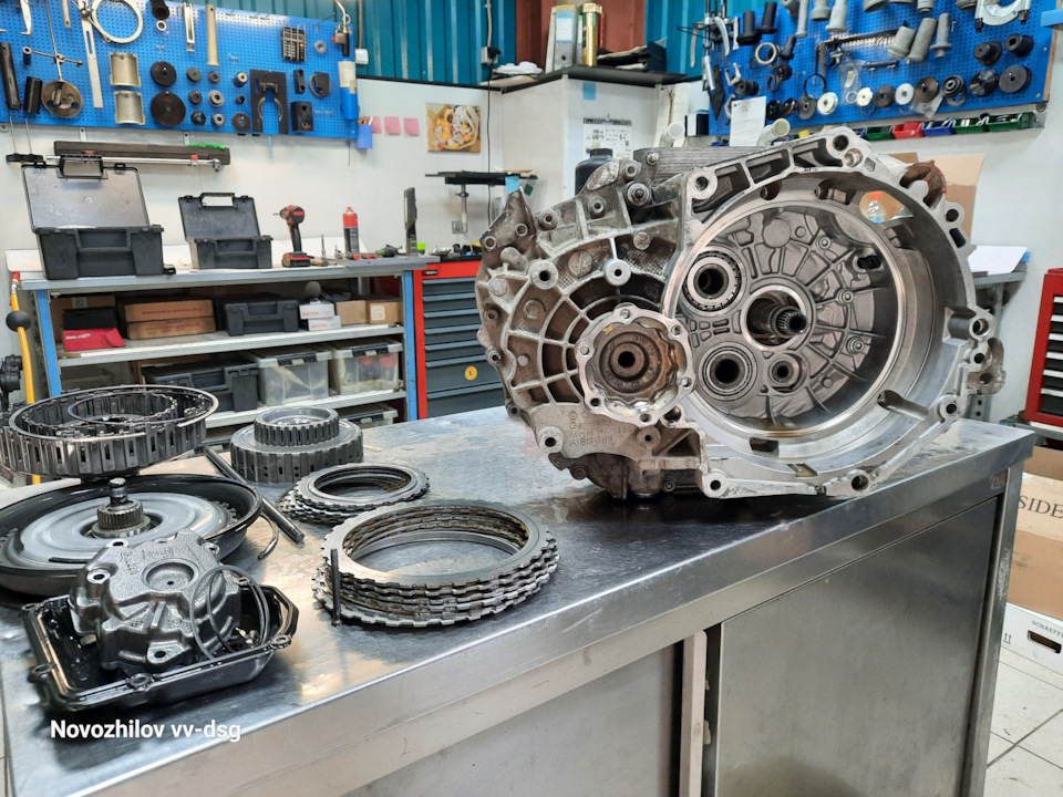

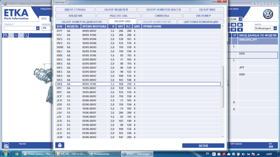

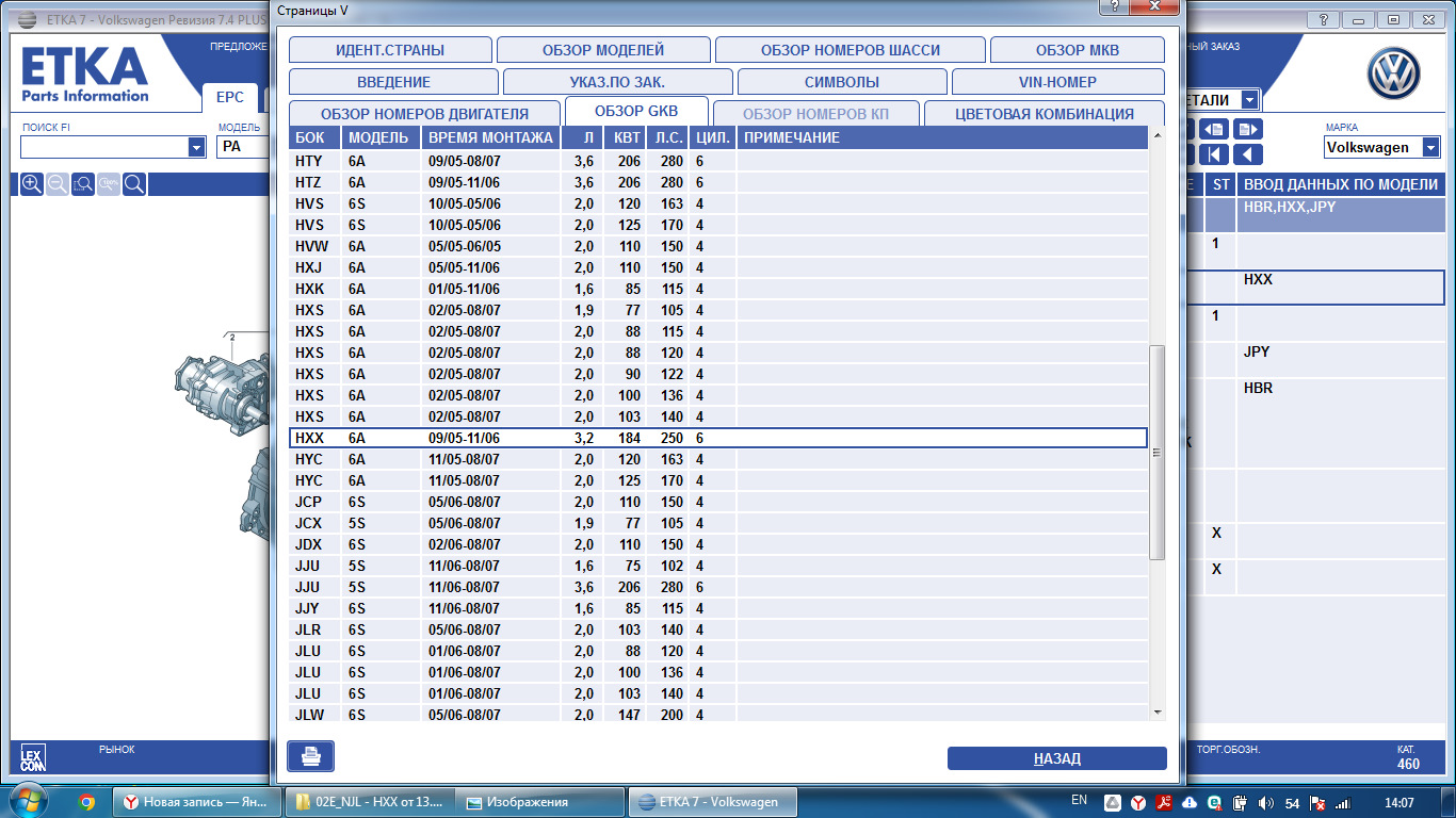

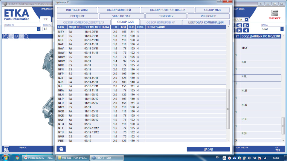

Но владельцу авто удалось найти более интересный вариант, в качестве "донора" — полноприводная коробка с кодом HXX! Разумеется что при рассмотрении варианта подбора коробки, не малую роль сыграли ее передаточные числа, которые давали возможность устанавливать HXX на мотор 3.2 в 250 л.с.

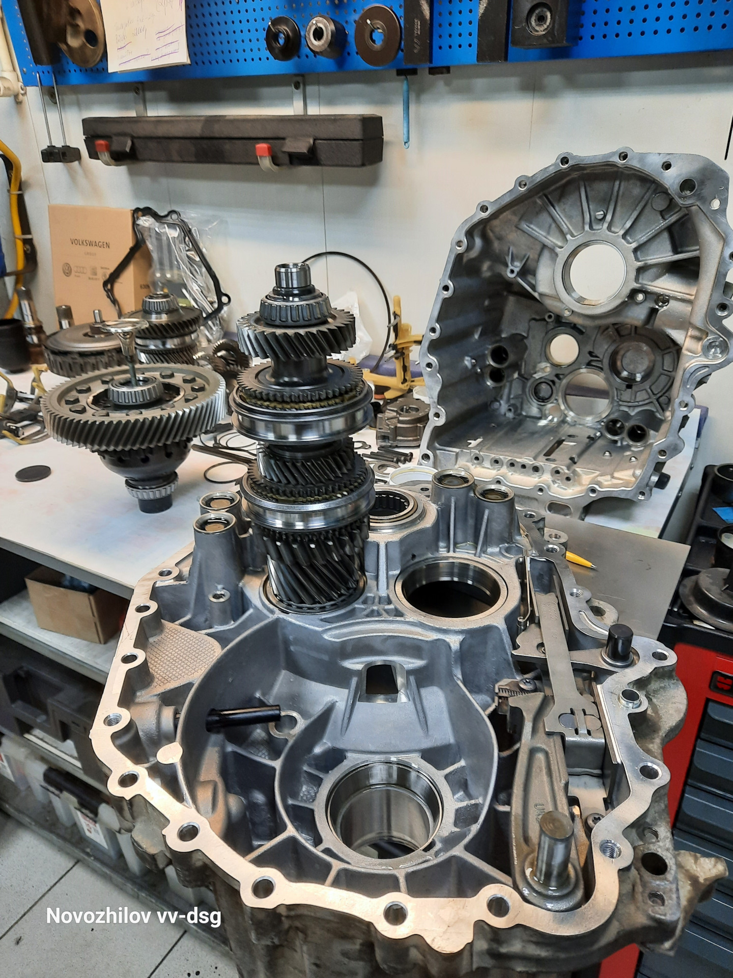

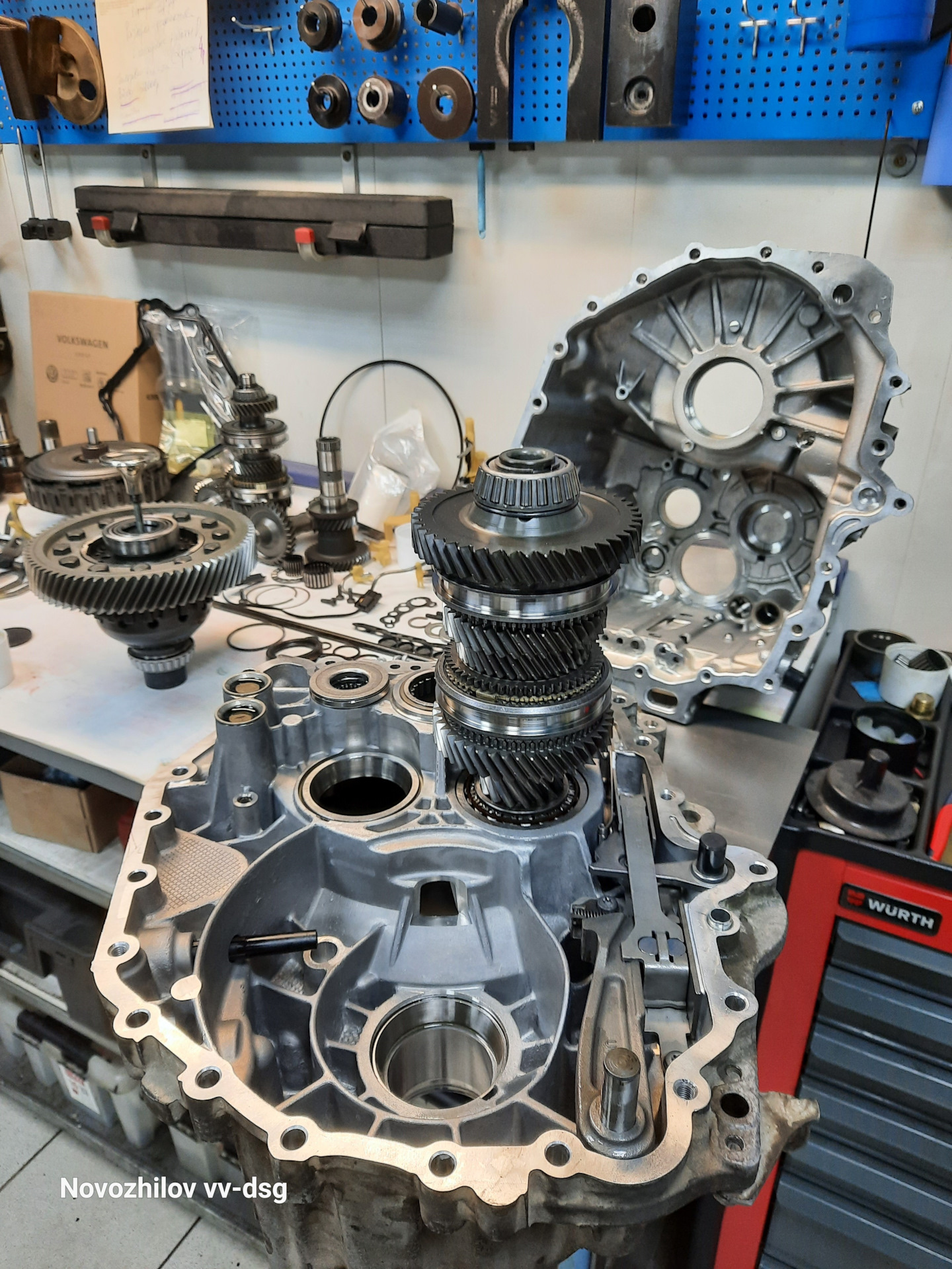

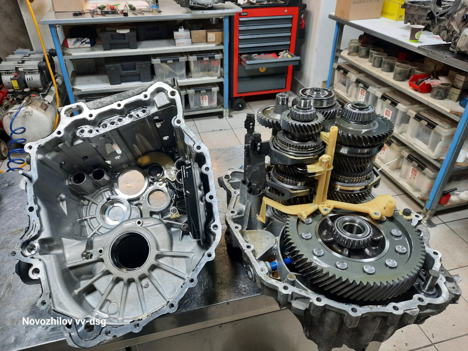

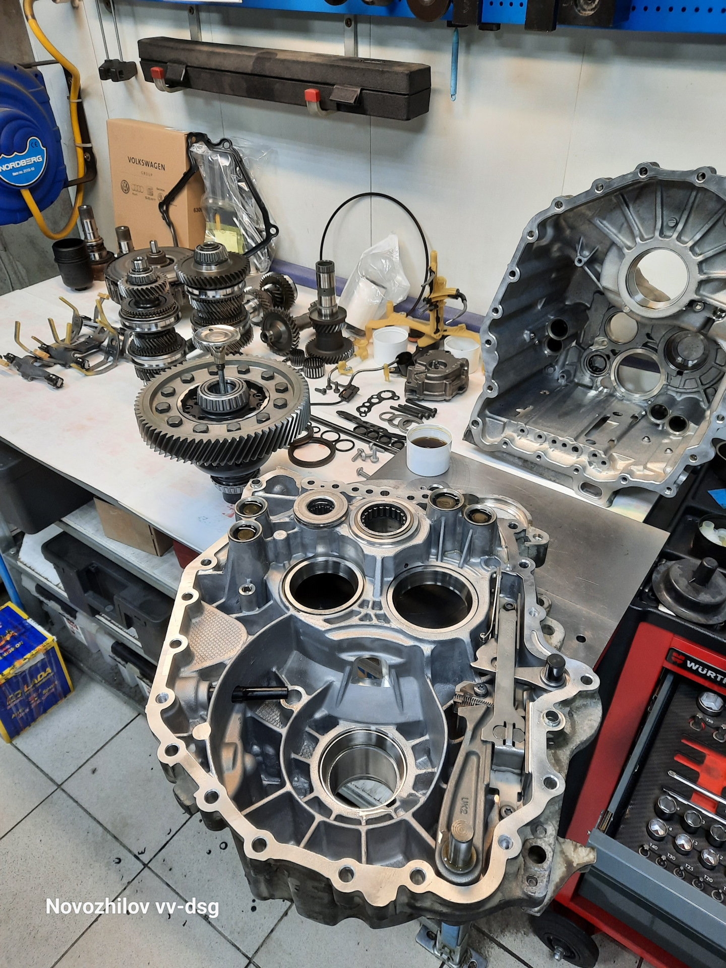

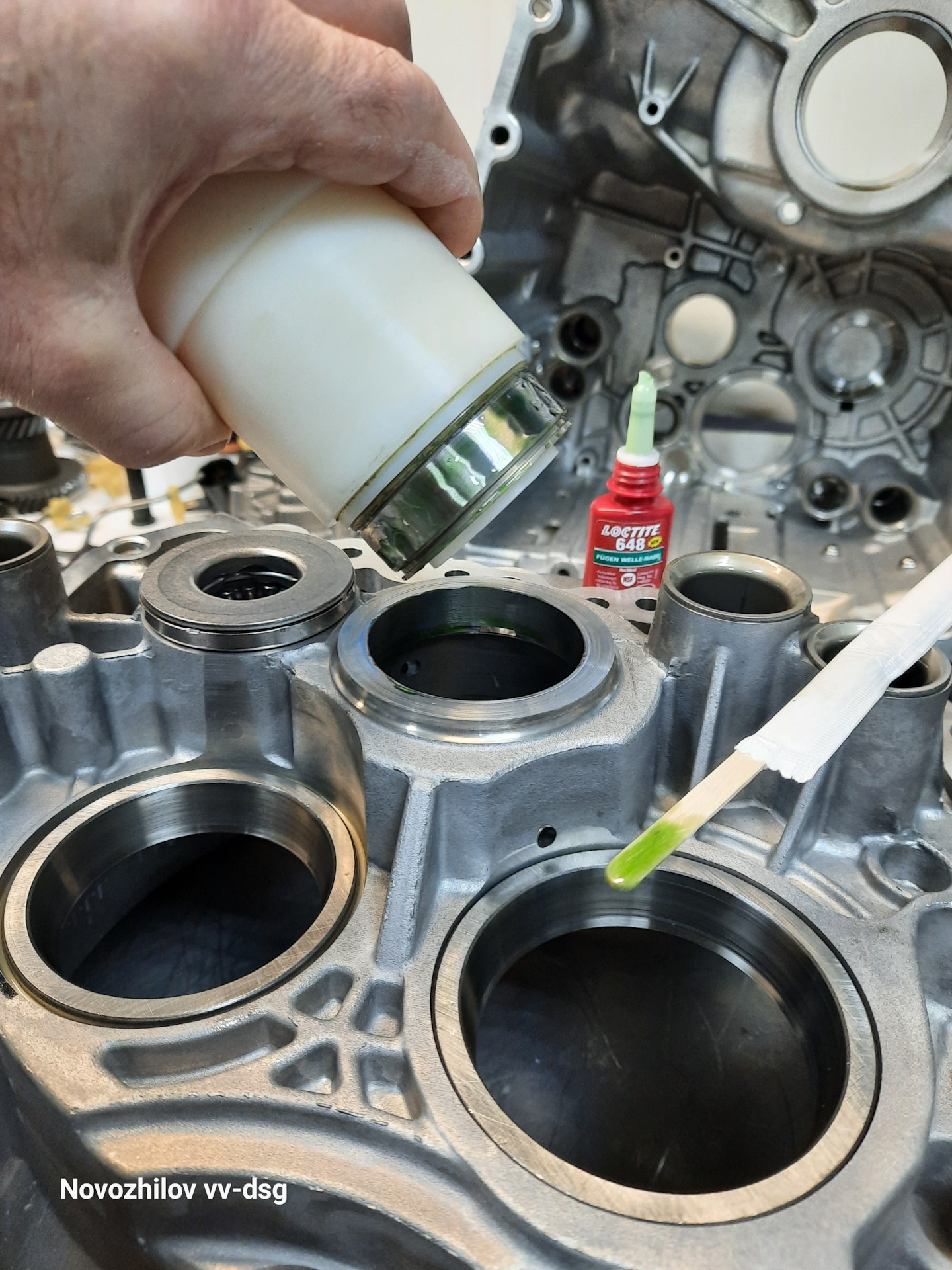

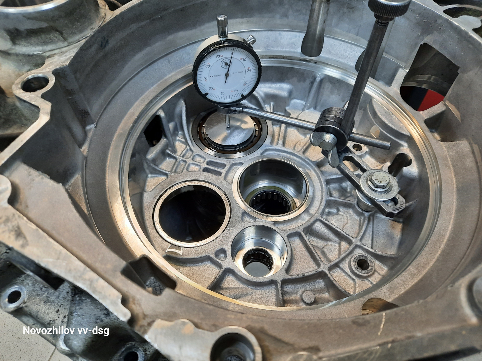

Вообщем мы начали с того, что отправили картера на гильзовку основных поврежденных отверстий а тем временем подготовили все остальное к сборочному процессу.

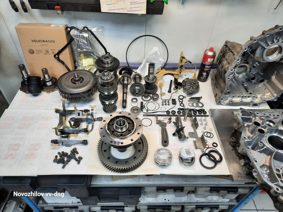

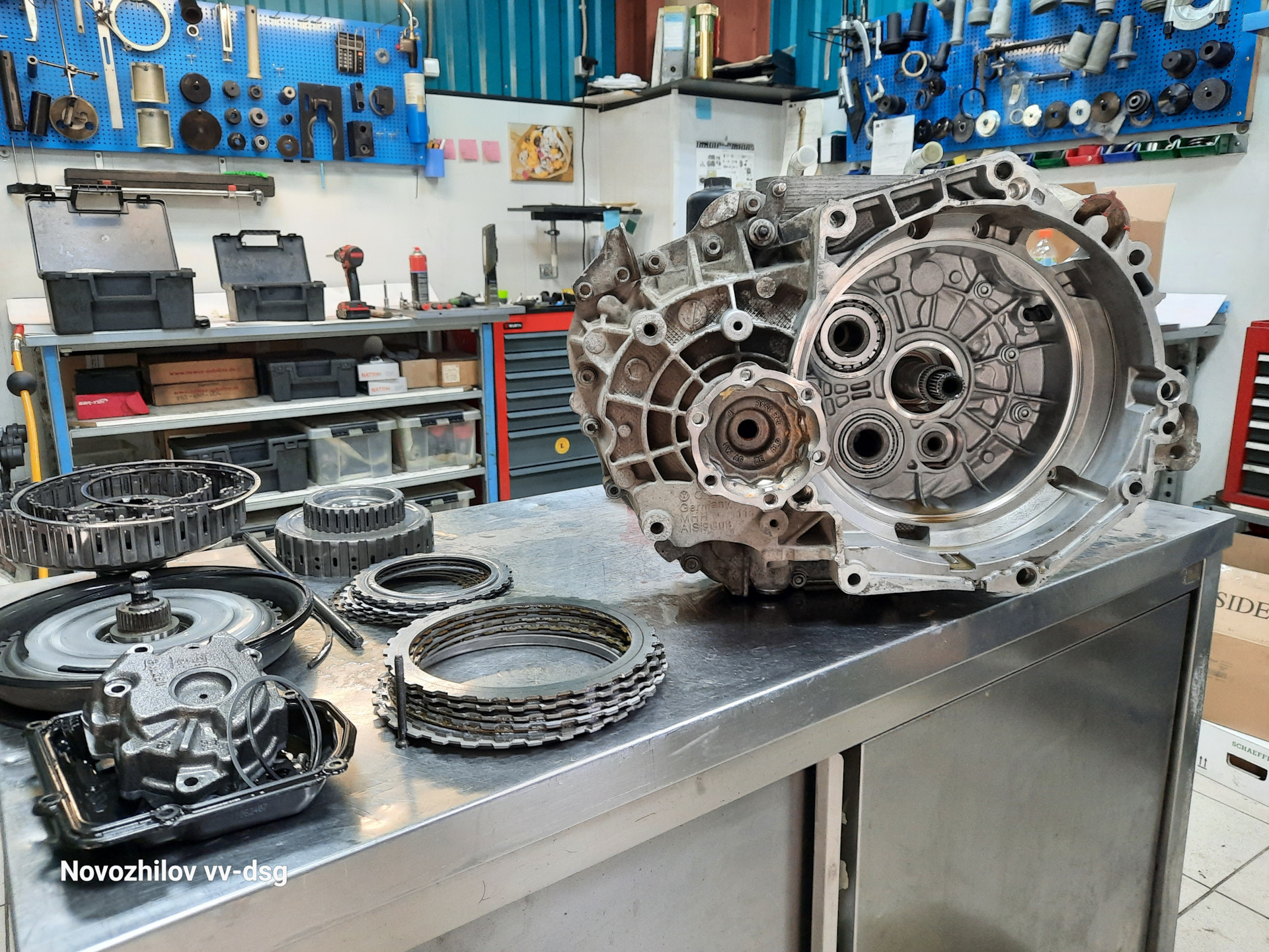

Разумеется картер "кожух сцепления" остался от NJL а картер КПП от HXX.

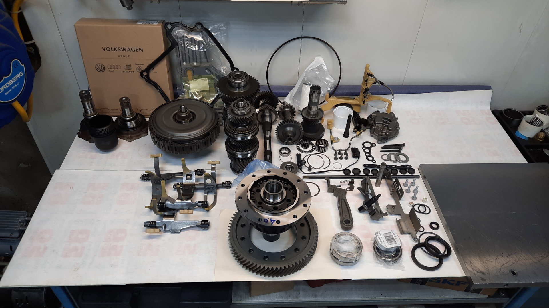

Получив отремонтированные картера мы продолжили процесс.

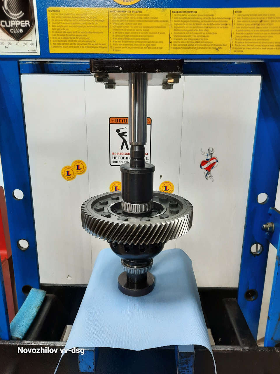

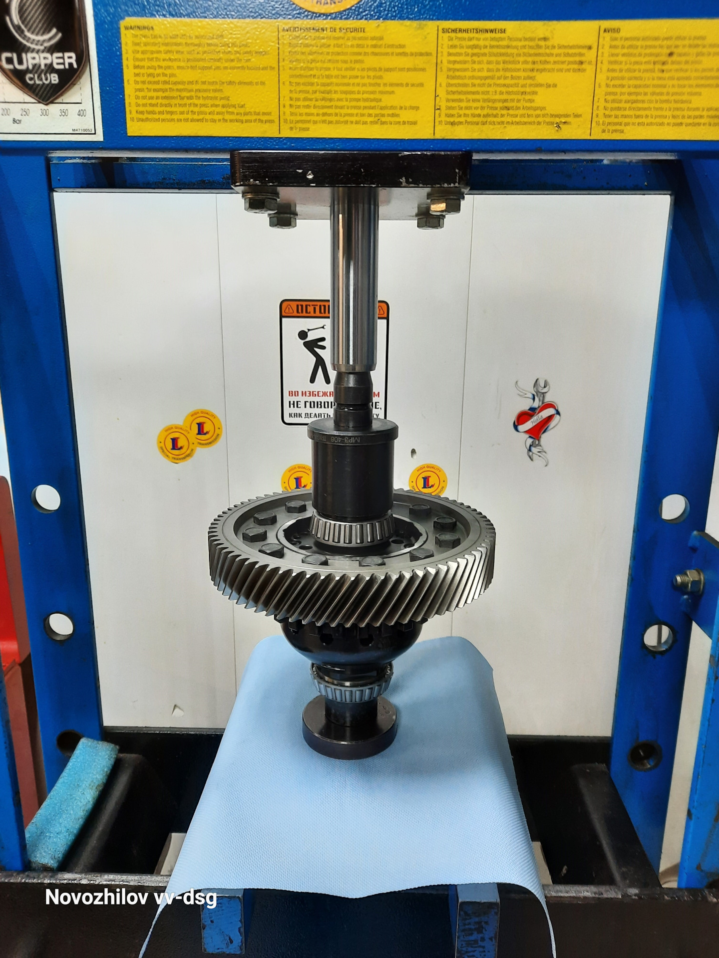

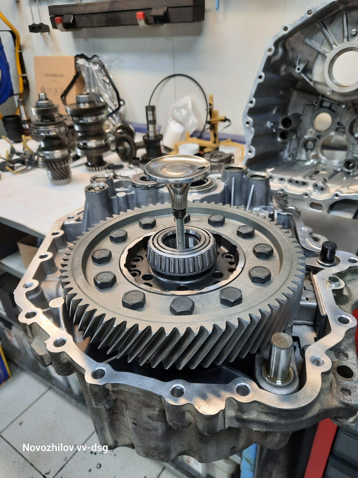

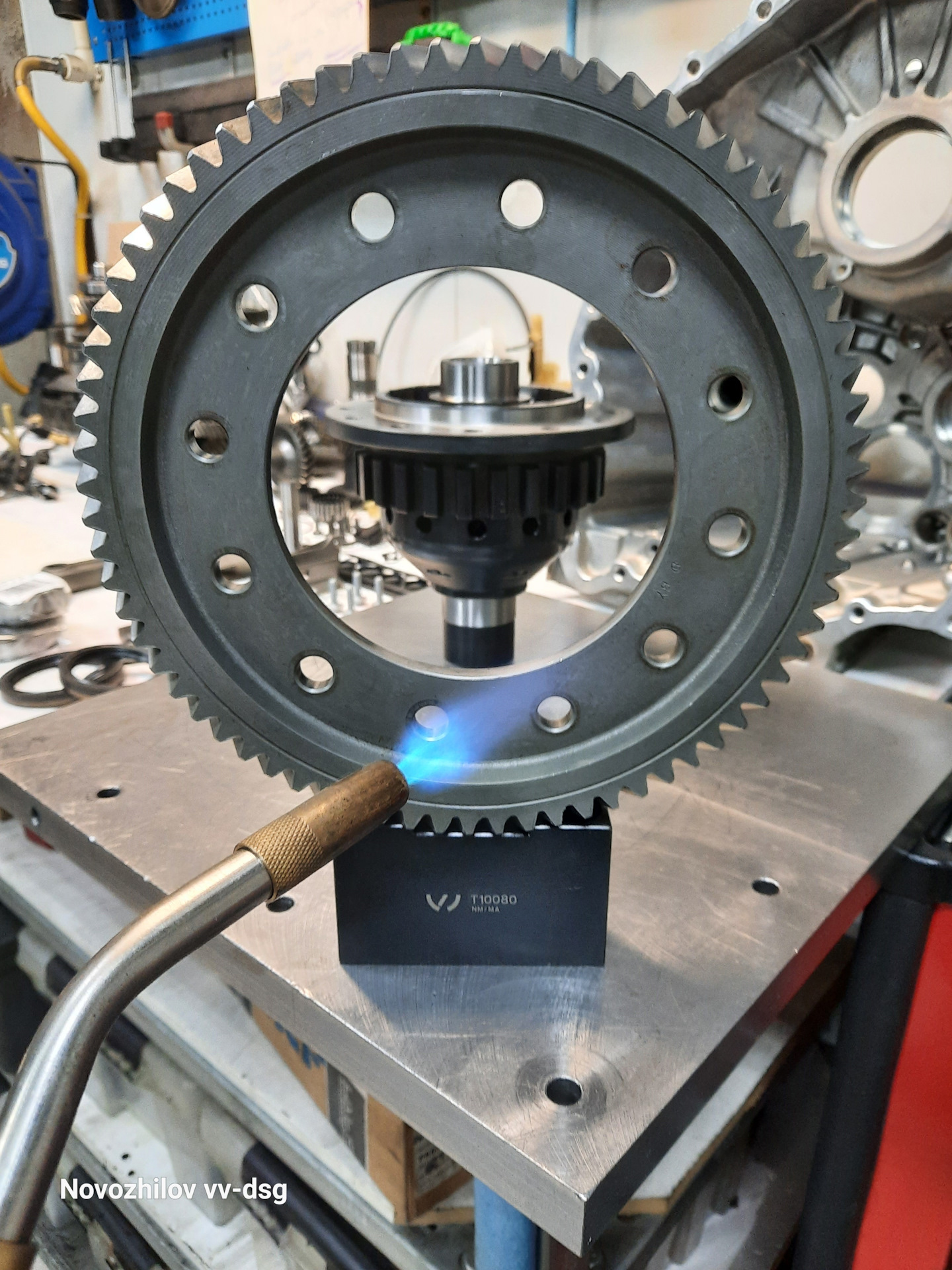

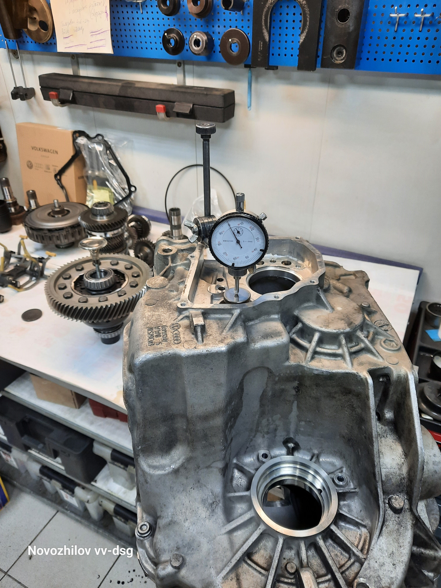

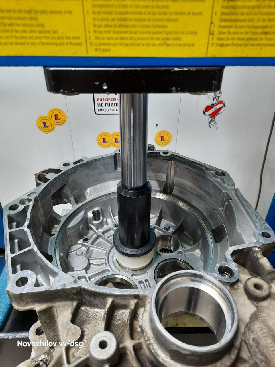

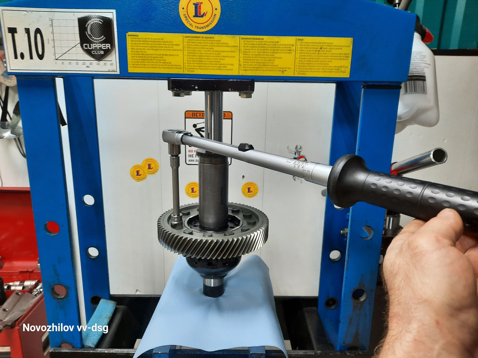

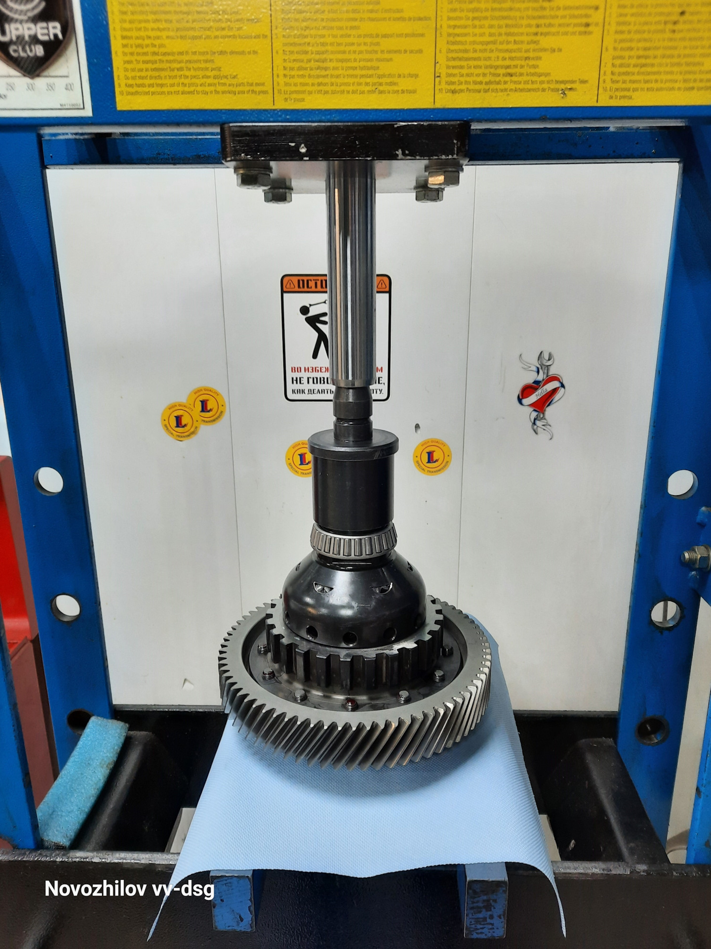

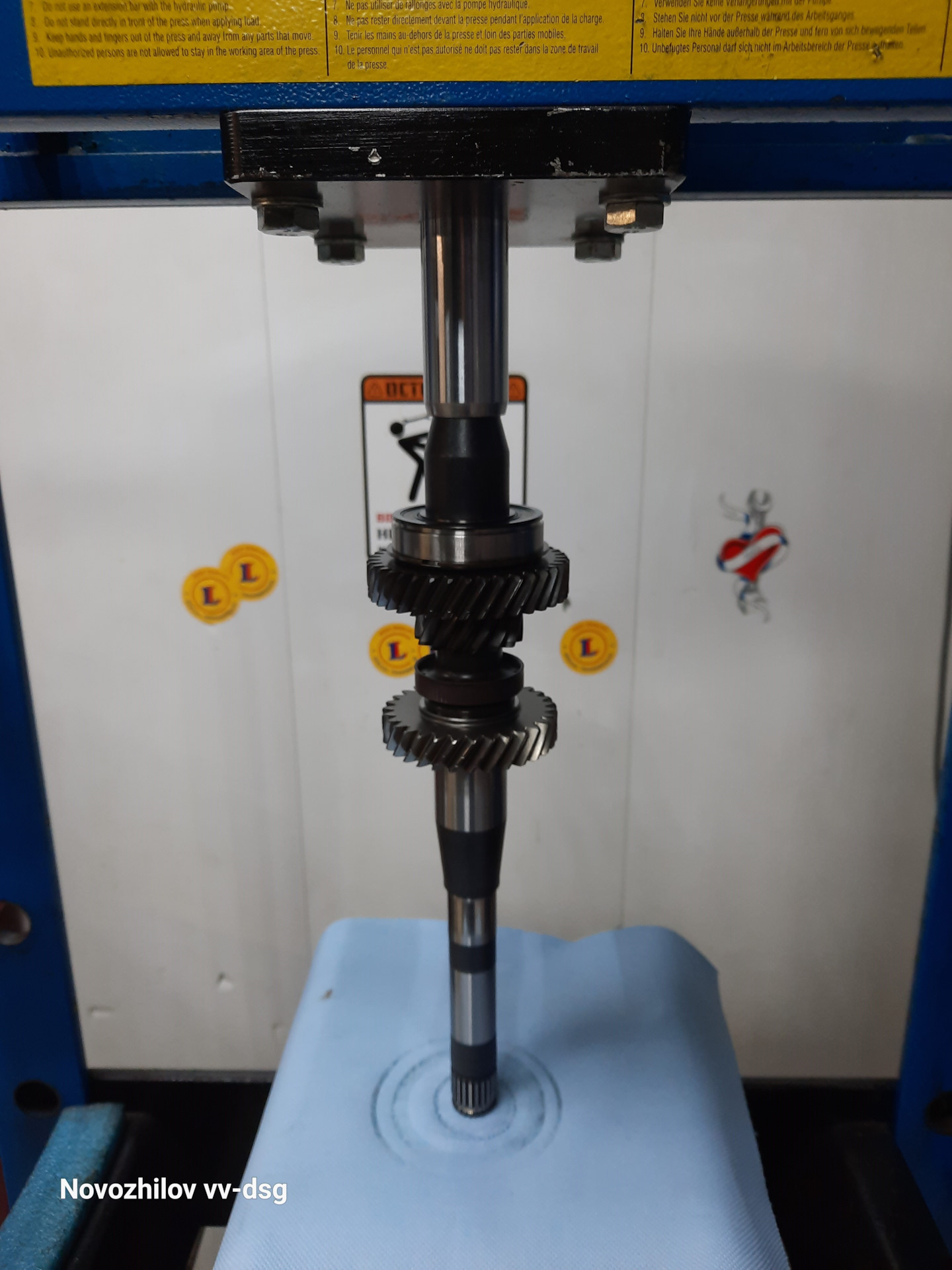

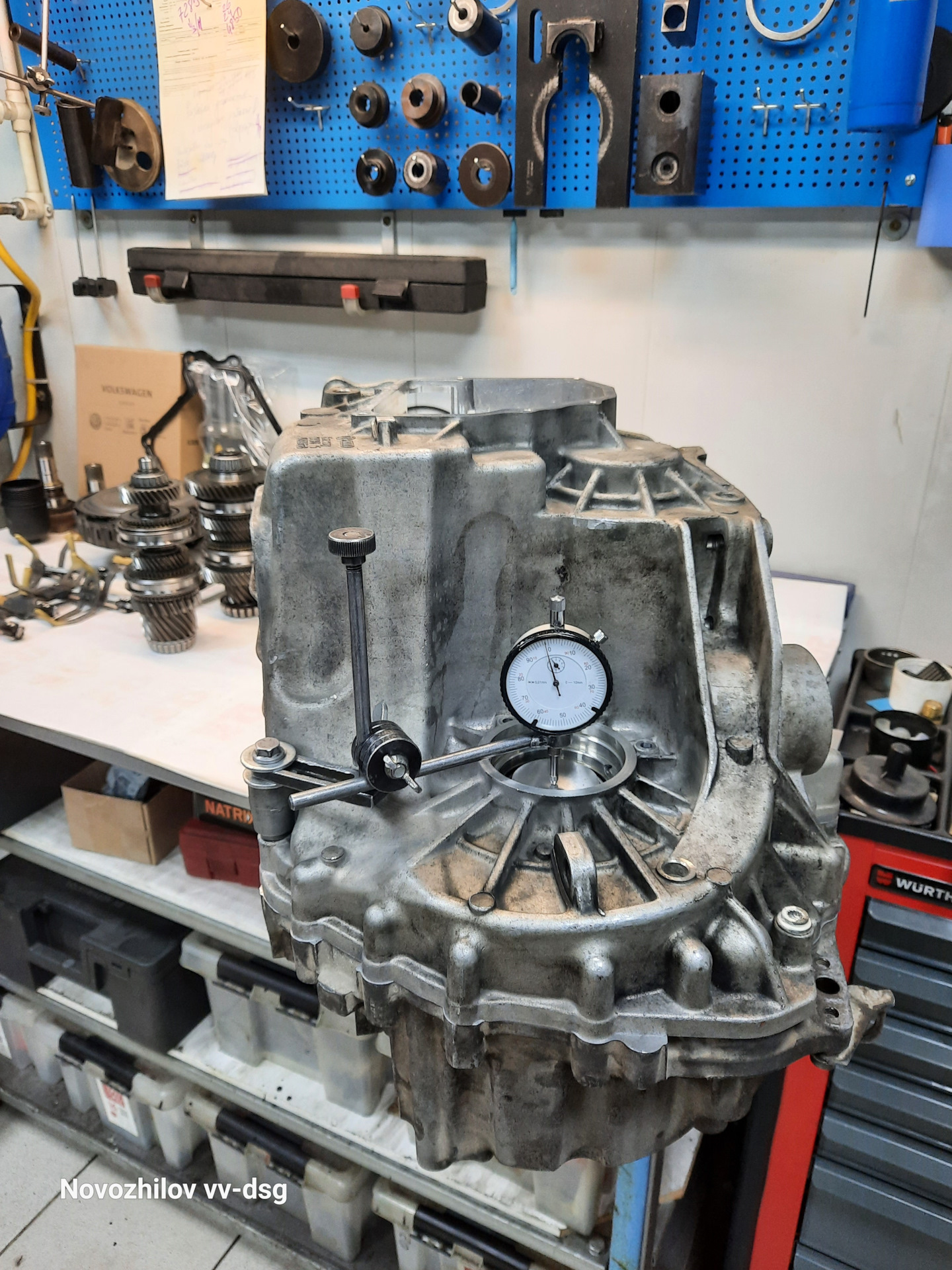

Установили шестерню дифференциала HXX на блокировку от STR, заменили подшипники первичных валов, установили новые подшипники на дифференциал, отрегулировали все оси и проверили регулировку сцепления.

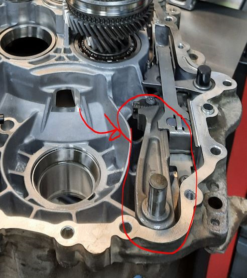

Подошел ли у Вас парковочный рычаг донора HXX на дифференциал STR? У нас пришлось и его поставить от 2.0
Моя блока STR для 02E 4WD сделана по размерам дифференциала для 2.0, в том числе её парковочный венец, который сделан воедино с корпусом диффа. А на диффе от 3.2 парковочная шестерня имеет отличный от версии на диффе от 2.0 шаг зубьев.
