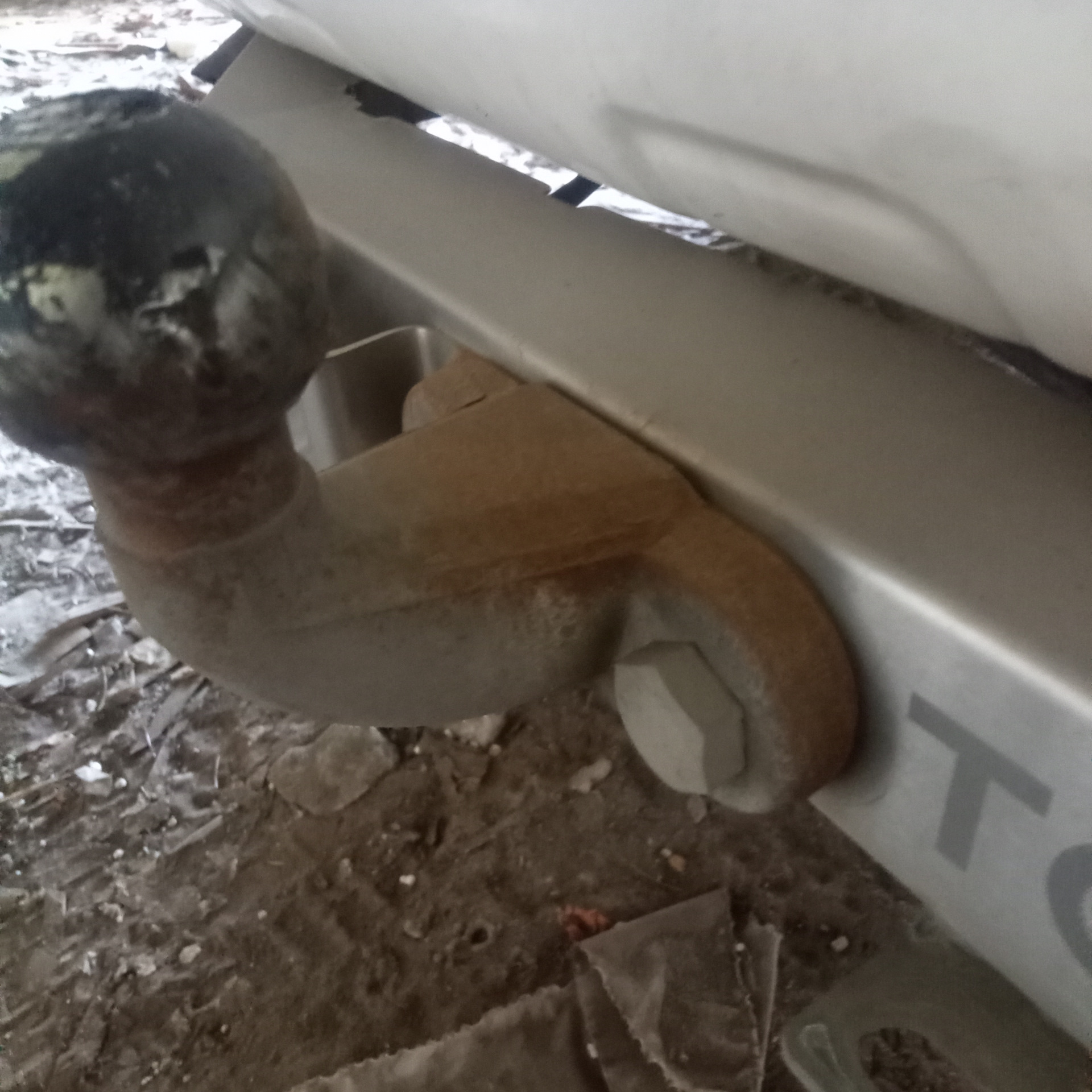

Стоит такой 3-й год, всё хорошо, кроме крюка с шаром, очень здорово ржавеет, неприятно.
У нас есть крюки из нержавейки в продаже для того что бы избежать коррозии
farkop.ru/catalog/aksessu…ovannyy_nerzhaveyushchiy/
По цене половины стоимости фаркопа? Не надо…
Есть более бюджетный вариант оцинкованный, так же отлично защищён от коррозии farkop.ru/catalog/aksessu…ya_kovannyy_otsinkovanyy/
Вот такой, "отлично защищённый", порыжел у меня через год. )))
Очень странно, к нам приезжают авто у которых и побольше такие в эксплуатации, в СПб где реагентов не жалеют) а можете фотку скинуть в личку, посмотрим
Вот он
Это фаркоп фирмы ТСС, не Балтекс, там такое к сожалению возможно
