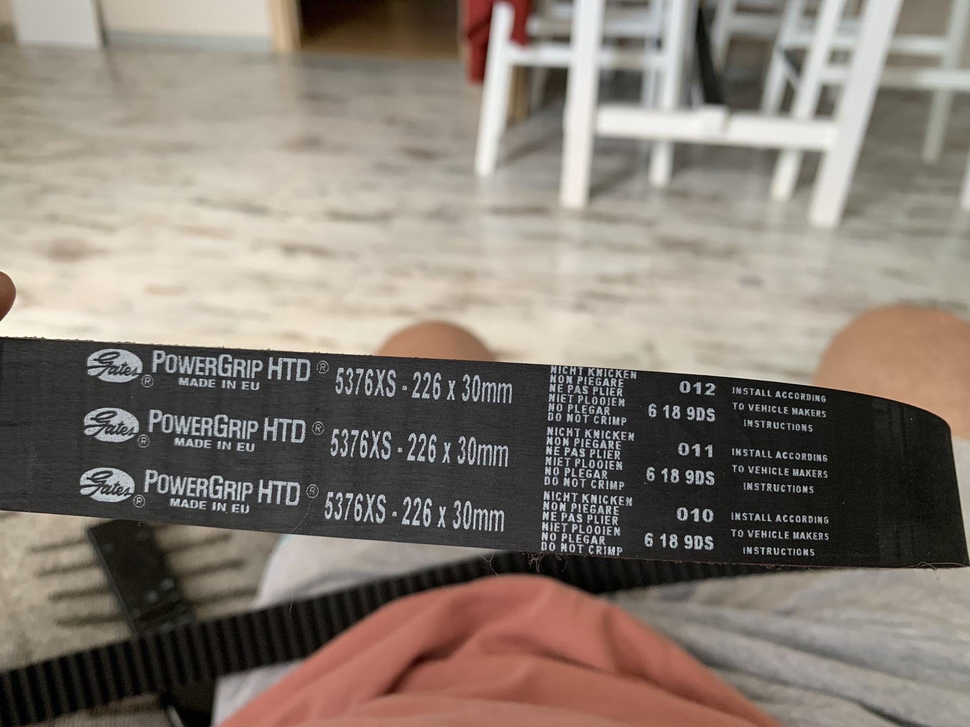

Подскажите дату пожалуйста
По информации 9 перед DS это 2019 год.
Спасибо

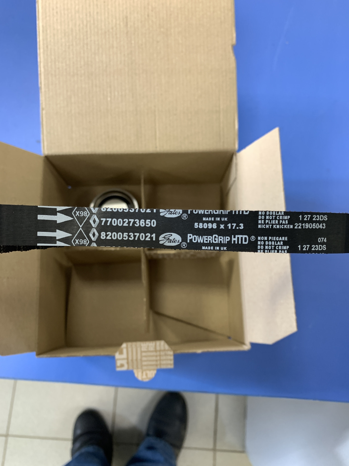

Добрый день. Пора менять ГРМ но очень много подделок. В экзисте заказал. Прислали такой экземпляр.Посмотрите по фото ремень оригинальный?

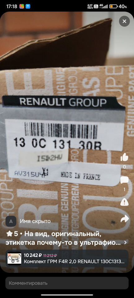

А что показала проверка оригинальной этикетки Рено? Просвечивали ультрафиолетом? Отрывной код присутствует? Пиктограмма символ ?

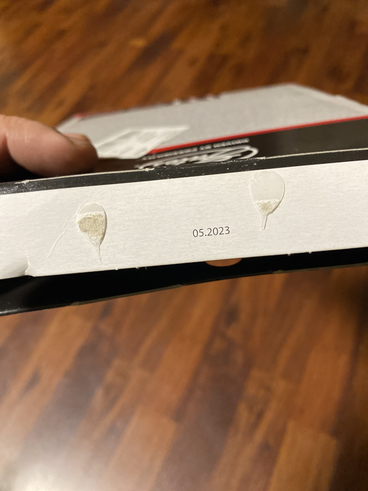

Моего ремня 05.2023. На ремне указано плюс 5 лет, то есть срок ремня, получается на ремне указано 5 28

Упаковка
89870566666 на вацап напиши ему он тебе точно скажет Азат его зовут
Изготовление 23 года

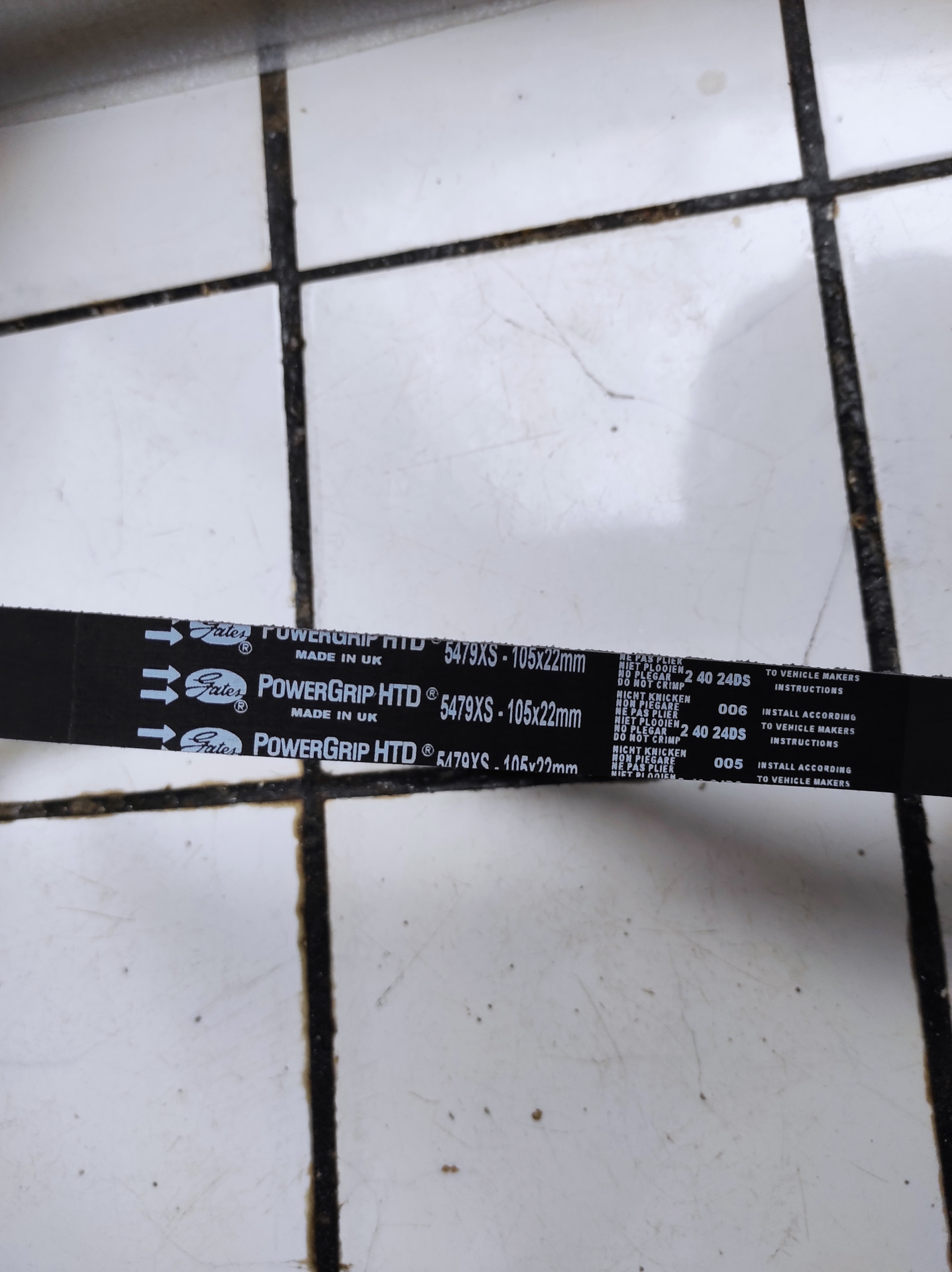

Новый ремень
Ремень по визуальным признакам оригинал. Выпуск 2024 г. Есть последовательность цифр: 005,006 — также показывает оригинальность.

Ваша дата 240807. Дата читается на гейтс в обратном порядке, не путайте людей. Ещё дата есть наверху когда открываешь крышку упаковки. На фото выложил

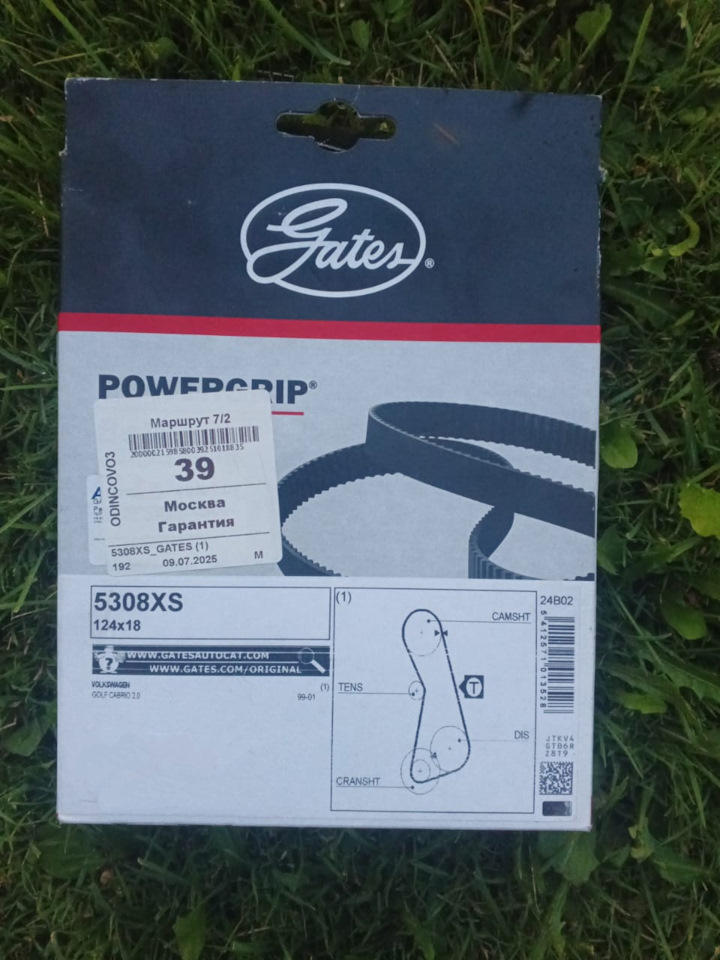

Нифига себе. А тут тогда, что за дата? Дата упаковки с левой стороны. Тут 20.11.2024. Произведен в августе 24, на ремне указано
35 неделя 2025 года — с 25 августа по 31 августа. Ремень из будущего.
Kotoffss
Предлагаю дождаться официального ответа Gates. В течение дня или вечером немец должен прислать нормальный формат и посмотрим.

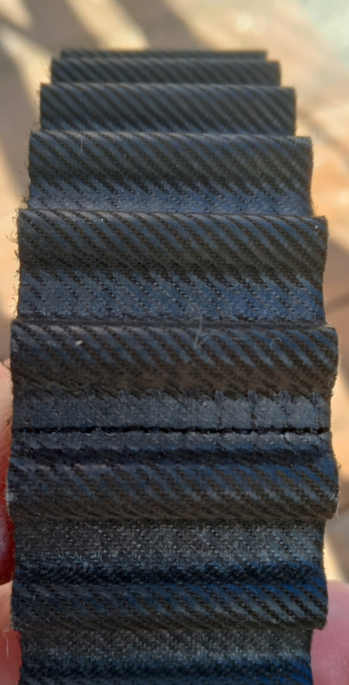

Вот так если смотреть на ремень, то ниток практически не видно

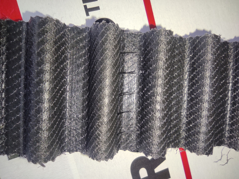

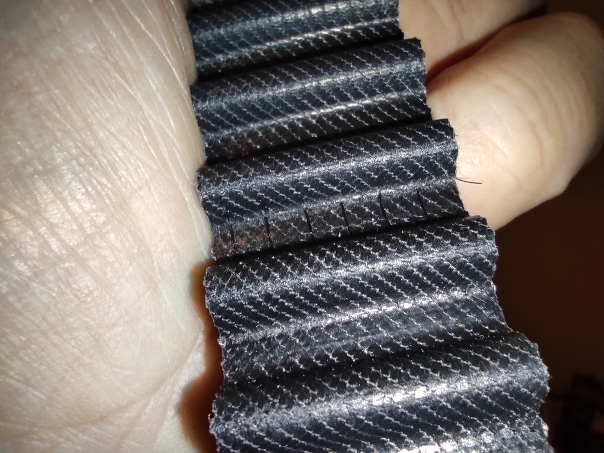

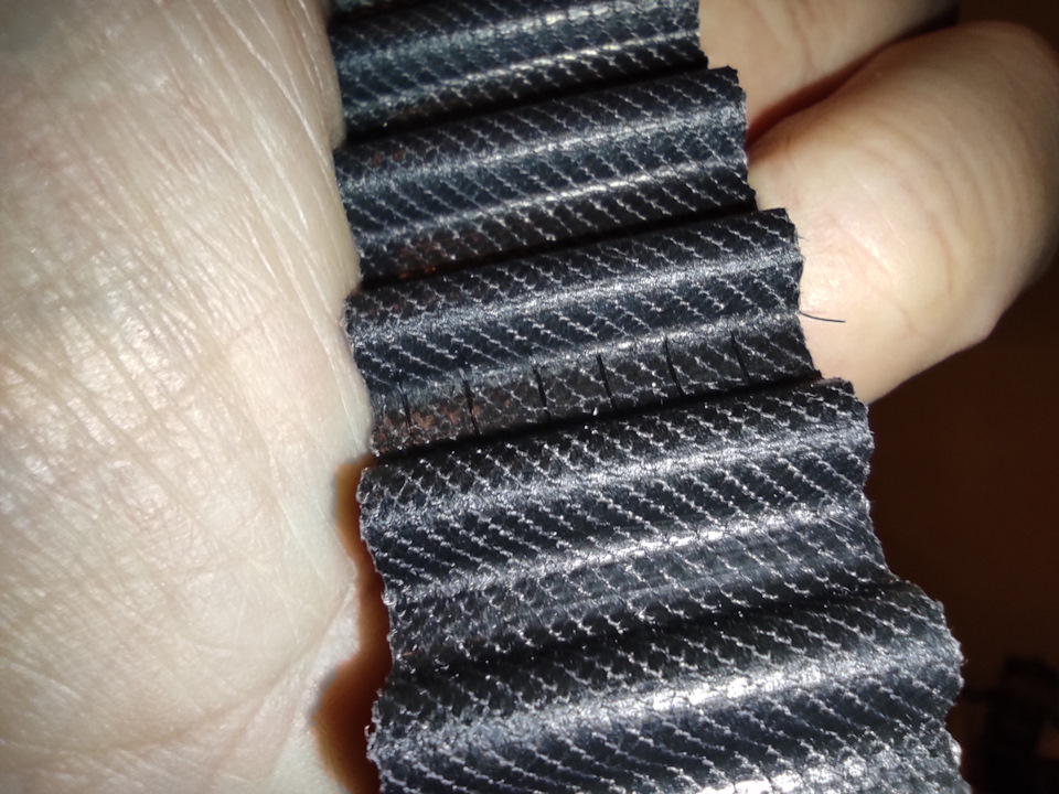

Вот такие нитки на ремне, это норм?
Такие нет.
Почему такие нет?
Сейчас если найду как выглядит заводское исполнение то пришлю.
Kotoffss
Почему такие нет?
Фирма митсубоши.
Kotoffss
Я первый раз вижу чтобы торчали нитки по краям. Пушиться ремень.
Может брак? Проверку по коду прошел
Не знаю, напишите в службу поддержки. Все может быть в нашей жизни. Это же массовое производство.
Kotoffss
Я отправил фото вашего ремня за рубеж человеку. Как ему ответять дам вам обратную связь.
Спасибо. Пока есть пару дней сдать его обратно. Еще один заказал, через другого дистрибьютора, сравню их. Еще смущает описание на коробке, а именно на русском языке, где идет слово установке. Уста на одной строчке, а новке уже на другой
Если есть возможность поменяйте на континенталь. Мне кажется так будет проще и быстрее. У континенталь всегда все чётко и даты производства и последняя дата возможности установки.
Kotoffss

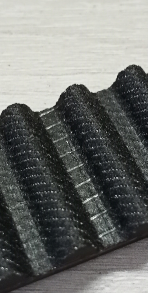

Разные фирмы присылаю
Kotoffss
Варианты исполнения это другая фирма.
Kotoffss
Фирма Dayco.
Kotoffss
Gates ремень, тоже такой же практически шов. Человек вернул.
Kotoffss
Норм. Мой такой же

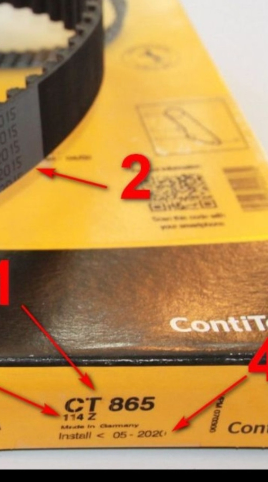

На каждом ремне идёт дата до которой можно установить ремень . Пример ниже. Установить до 05 (май)месяц 2020 года.

И еще вопрос, вот такие нитки, это норм? Они в одном месте
Нитки бывают, но там они по другому лежат чаще и шов ровный. Нитки держат концы хэбэ волокна в пропитке. Чёрная ткань это хэбэ нейлон материал пропитан тефлоном для снижения износа зубьев шкива колен-вала и зубьев звёзд грм.
Kotoffss

Igor100672
Автор слегка вводит в заблуждение. Первая цифра (7) в данном случае это очевидно день, 32 это неделя, а последняя 7, перед ds, это год. На моём ремне иначе получается фигня.
Какое ds ? Где?
1 45 это 21 год 45 неделя, верно?
По идее да.
